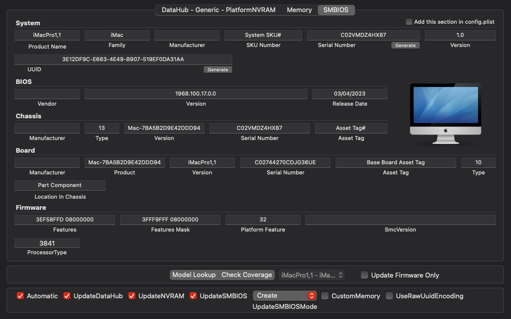

macOS için smbios bilgisi görseli
Makineniz için doğru SMBIOS'u seçerken, bunun basit bir CPU eşleştirmesinden daha fazlası olduğunu bilmelisiniz. SMBIOS'unuz CPU Güç yönetimini, GPU profillerini, USB haritalarını ve çok daha fazlasını belirlediğinden birçok şey makinenizin çalışma şeklini etkileyebilir.
SMBIOS'unuzu seçerken dikkate alınması gereken başlıca şeyler:
CPU Tipi
  • Uyku ve genel sistem kararlılığını büyük ölçüde etkileyebileceğinden özellikle mobil, masaüstü ve sunucu karşılaştırması yapılmalı.
  • Bu aynı zamanda Apple'ın XCPM'sini kullanıp kullanamayacağınızı ve hangi profilleri alacağınızı da belirler.
  • Not: AMD CPU'ların bu konuda endişelenmesine gerek yoktur.
GPU Türü
  • Burada GPU güç yönetimi (AGPM), ekran çıkışı desteği (AGDP), uyku (AGDC) ve çok daha fazlası gibi birçok şey etkilenir.
    • Bu, özellikle yalnızca masaüstü donanımıyla iyi uyuşmayan mobil donanım kullanan Mac Mini SMBİS'lara baktığımızda geçerlidir. Intel'in NUC serisi ve mobil donanıma dayalı olanlar için kullanılmadıkça bunlardan kaçınmamızın nedeni budur.
  • Dizüstü bilgisayarlar da çok dikkat etmelidir, çünkü Apple her zaman SMBİOS'lar için bir dGPU mevcut olduğunda tüm harici ekran çıkışlarının bunun üzerinden yönlendirileceğini varsayar. Bu, bir Optimus dizüstü bilgisayarın harici ekranları iGPU üzerinden bağlandığında sorun haline gelebilir ve bu da daha fazla yama gerektiren siyah ekran sorunlarına neden olabilir.
    • SMBİOS'lar bir iGPU beklerse Quick Look ve benzeri özellikler bozulacağından, igpu'su olmayan cpu'ların çok dikkat etmesi gerekir (ör. Her bir iMac smbıosu tümleşik grafik işlemcili olmak zorundadır)
  • Bu durumlar için iMac Pro ve Mac Pro SMBİOS'larına yakından bakın
    • DRM de buraya bağlıdır, ancak bu çoğunlukla burada çözülür: DRM'yi sabitleme
  • İşletim Sistemi Desteği
    • macOS hala eski CPU desteğine sahip olabileceğinden, ancak artık o dönemden SMBIOS'u desteklemediğinden, esas olarak daha eski donanımlarla ilgilidir.
      • Arrandale CPU'ları, Big Sur'da bile işletim sistemi desteğine sahip oldukları için harika bir örnektir (ancak 10.13.6'dan sonra iGPU desteği yoktur)
  • USB Aygıtları
    • Bazı SMBIOS'ların, donanımınıza bağlanarak USB sorunlarına yol açabilecek kendi USB haritaları olacaktır.
  • Ayrıca, Skylake+ SMBIOS'un ayrıca bir USBX cihazı gerektireceğini unutmayın. USB akım çıkışını düzeltmek için
  • Daha fazla bilgi için USB yamalamaya bakabilirsiniz.
XCPM Desteklenen SMBIOS
SMBIOS
MacBook8,1+
MacBookAir6,x+
MacBookPro11,x+
Macmini7,1+
iMac14,x+
iMacPro1,1
MacPro7,1+
Hangi SMBİOS seçeceğime nasıl karar verebilirim?
Genel olarak SMBIOS ile ilgili önerilerimiz şu şekildedir:
  1. Doğru CPU Üretimini ve katmanını olabildiğince yakın tutun
  2. Ardından, yalnızca iGPU veya dGPU SMBIOS ile eşleştirin
  3. Sonunda donanım durumunuza göre karar verin (kesin GPU ve CPU gibi)
Ayrıca SMBIOS ile ilgili bazı özel notlar da var:
  • iMacPro1,1 ve MacPro7,1, dGPU'nun arka planda işleme ve iGPU'nun halledeceği diğer görevler dahil olmak üzere tüm iş yükünü halletmesine izin verecek tek 2 SMBIOS'tur.
    • Bu SMBIOS'u yalnızca buna ihtiyacınız varsa öneririz, ancak donanımınız bu sınıfta değilse (ör. HEDT/Sunucu/AMD): Güç yönetimini düzeltme
    • Bunun düzgün çalışması için Polaris, Vega veya Navi GPU gerektirdiğini unutmayın.
  • iMac20,2, yalnızca Apple'ın özel i9-10910 CPU'su için tasarlanmış özel bi SMBIOS'tur, bu nedenle i9-10900K'niz yoksa iMac20,1 kullanmanızı öneririz
  • Yerleşik bir ekran olmadan mobil donanım çalıştırmıyorsanız, Mac Mini SMBIOS'tan kaçınılmalıdır.
    • Intel NUC'ler (İntel Mini PC) bu SMBIOS için ideal donanımdır
  • Apple her zaman iGPU'nun iMac SMBIOS'ta bulunduğunu varsaydığından, iGPU'suz CPU'lar bir SMBIOS seçerken ÇOK DİKKATLİ OLMALIDIR, bu nedenle iMac Pro veya Mac Pro gibi bu gereksinim olmadan bir SMBIOS bulmanız gerekecektir.
    • Bu aynı zamanda AMD CPU'lar için de geçerlidir.

Bir sorum var. Bir EFI indirmistim ve aciklamada GitHub - corpnewt/GenSMBIOS: Py script that uses acidanthera's macserial to generate SMBIOS and optionally saves them to a plist. ile Kendi SMBIOS umuzu olusturmasi istenmis. Fakat bu islemi OCAT ile de yapabiliyoruz degilmi? Ben bu sekilde yaptim, ama ayarlar dogru mu acaba? Yani ordaki o create SMBIOS veya update nvram falan dogrumu secilmis?
SMBIOS Tab baktigimda da cogu bos gozukuyor, bu ekran da birsey yapmam lazimmi acaba veya config in baska bir yerinde?
Generic kısmını doldurman yeterli. Gensmbios ile OCAT aynı şeyi yapar. OCAT genSmbios betiği içerisinde gelir. Doğru yönde ilerliyorsun. Burada ROM yazan yeri erthernet kartının MAC adresini yaz.
