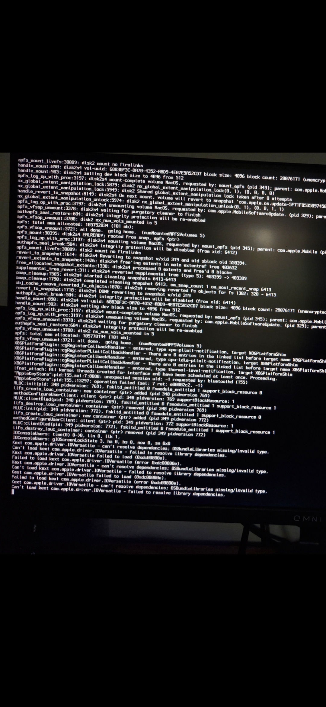

Opcore simplify ile EFI hazırladım kurulumu yaparken igpu sorunu oldu sürekli rtx 4060 harici ekran kartım var ama kablo anakarta takılı ve biostan igpu ayarını değiştirdim yani onboard ile çalışıyor. fakat bir türlü kuramadım en son config.plist e igfxvesa ekleyip kurmayı başardım fakat doğal olarak çok kasıyor ve vesa olmadan açınca siyah ekran ve kasan bir mouse var sadece ne denediysem olmadı bilgisi olan var mı?

Görüntüyü UHD 630 üzerinden almak zorundasınız. Bu kartın yaması doğru yapılmış ve sisteminize uyumlu bir Usb haritalaması (Tabii Tahoe uyumlu olmalı ki Tahoe sayfasında açıklama var) çıkarılıp bir UsbPort/Map.kext oluşturulmuşsa çalışması gerekir.
Eğer dahili grafik sistem tarafından tanınmamışsa neredeyse kullanılamaz derecede kasma yapacaktır.
OPCore ile bir EFI hazırlanmışsa UHD630 yaması config.pliste eklenmiştir.

opencore ile oluşturdum imac 20.1 ama ifgxvesa yazmadan hiçbir şekilde açılmıyor sistem ne yaptıysam olmadı rtx i kullanamayacağımı biliyorum oyüzden işlemciden devam etmek istiyorum ama uhd 630 u bir türlü tanıtamadım bir sürü seçenek denedim 3 gündür uğraşıyorum yardım ederseniz sevinirim :) usbtoolbox,lilu ve whatevergreenkext kurulu

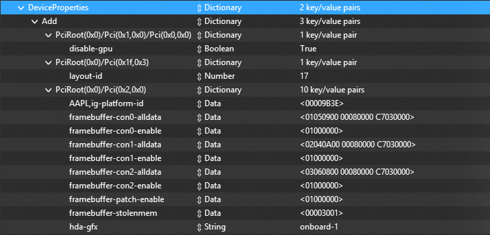

Paylaştığınız config.plist bir laptop için. MacBookPro 15.2 Tahoe kurmaz. Kaldı ki ekran kartı yaması HD630 için UHD630 için değil.

NVRam Reset ile deneyin. Tahoe uyumlu bir Usb haritalaması yapılmışsa çalışması gerekir.
Bios dahili grafik ayarını unutmayın.

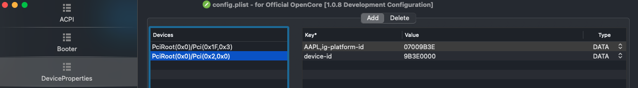

UHD630 için ekli yama yeterli olmalı.
Comet Lake desktop için sayfadan farklı yamaları inceleyin

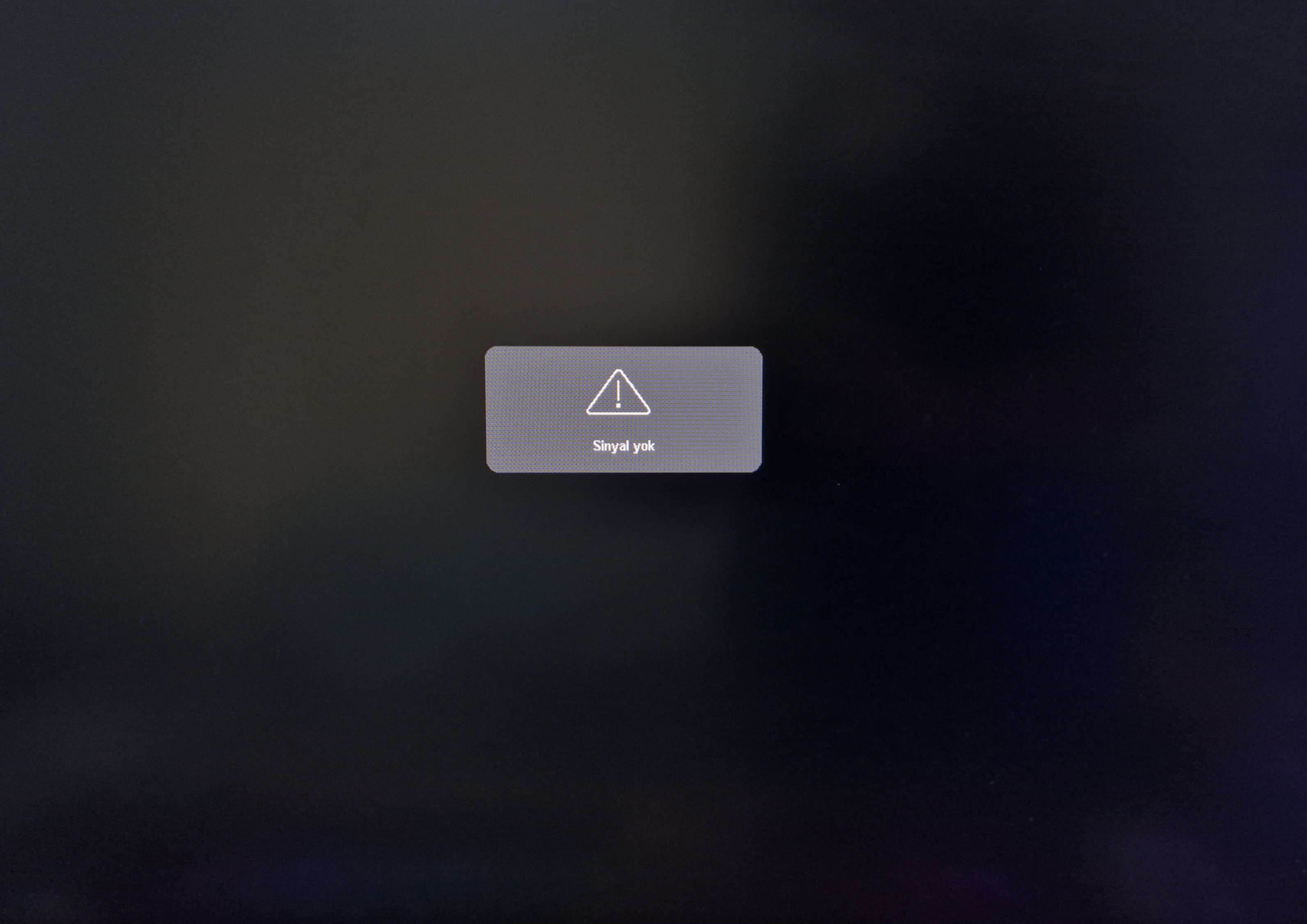

Bağlantı HDMI veya DP olmalı. VGA desteği yok.
Internal Graphics / iGPU: Enabled (Auto değil, tamamen açık olmalı).
DVMT Pre-Allocated: En az 64MB olmalı. Eğer BIOS'unuzda bu ayar yoksa, pliste girilen framebuffer-stolenmem yaması bu eksikliği kapatacaktır.
Değişiklikleri yapın ve NVRam Reset ile ekli plisti deneyin.
bios ayarlarım başından beri böyle anakartımda dp girişi yok sadece vga ve hdmi var ve hdmi a bağlıyım. deniyorum şimdi
