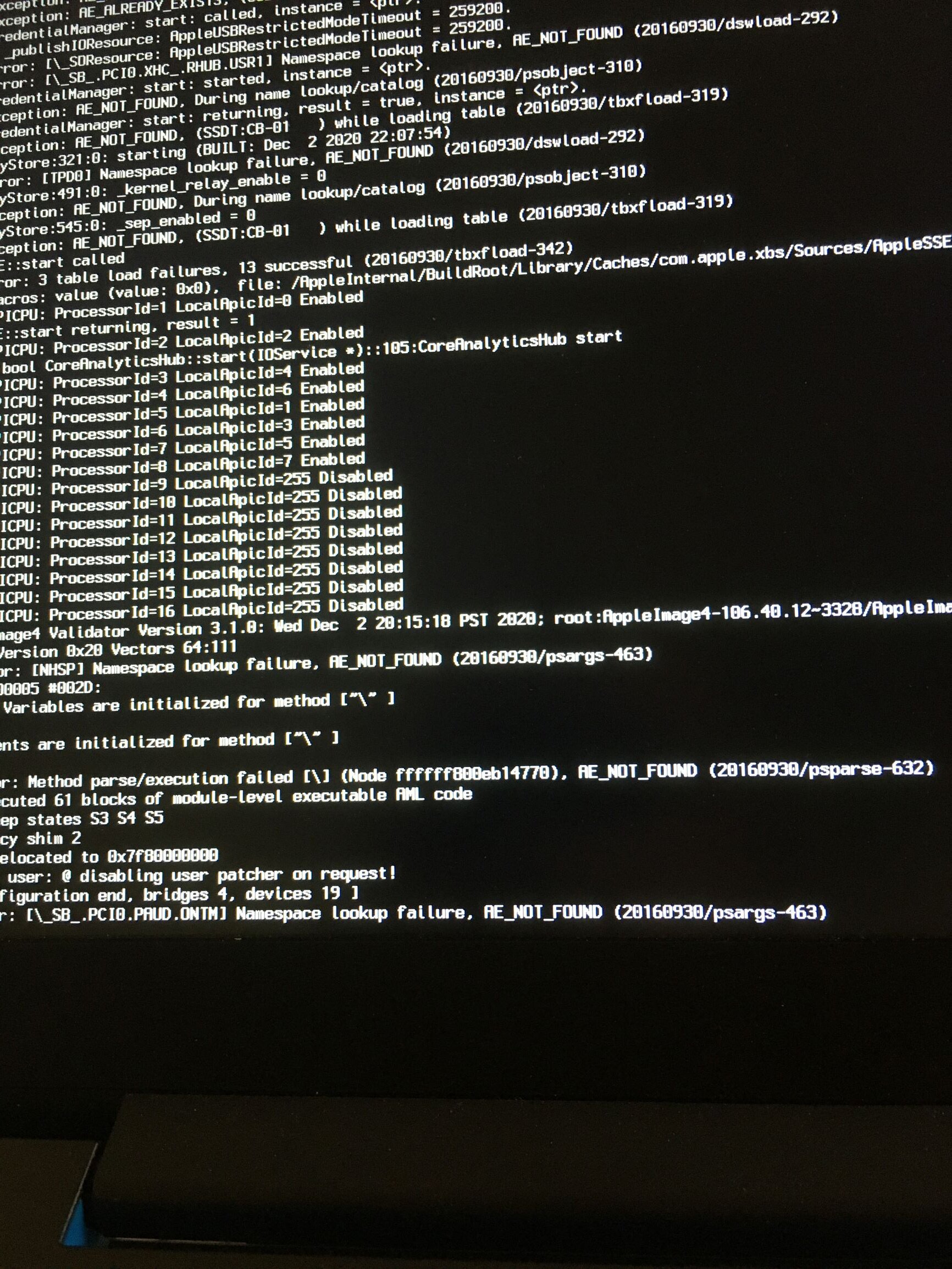

Hocam paylaştığınız efi dosyasında bu hataları alıyorum.

Yukarıda paylaştığım EFI bu ekteki config ile boot edip OC ekranında reset nvram yapıp deneyin.

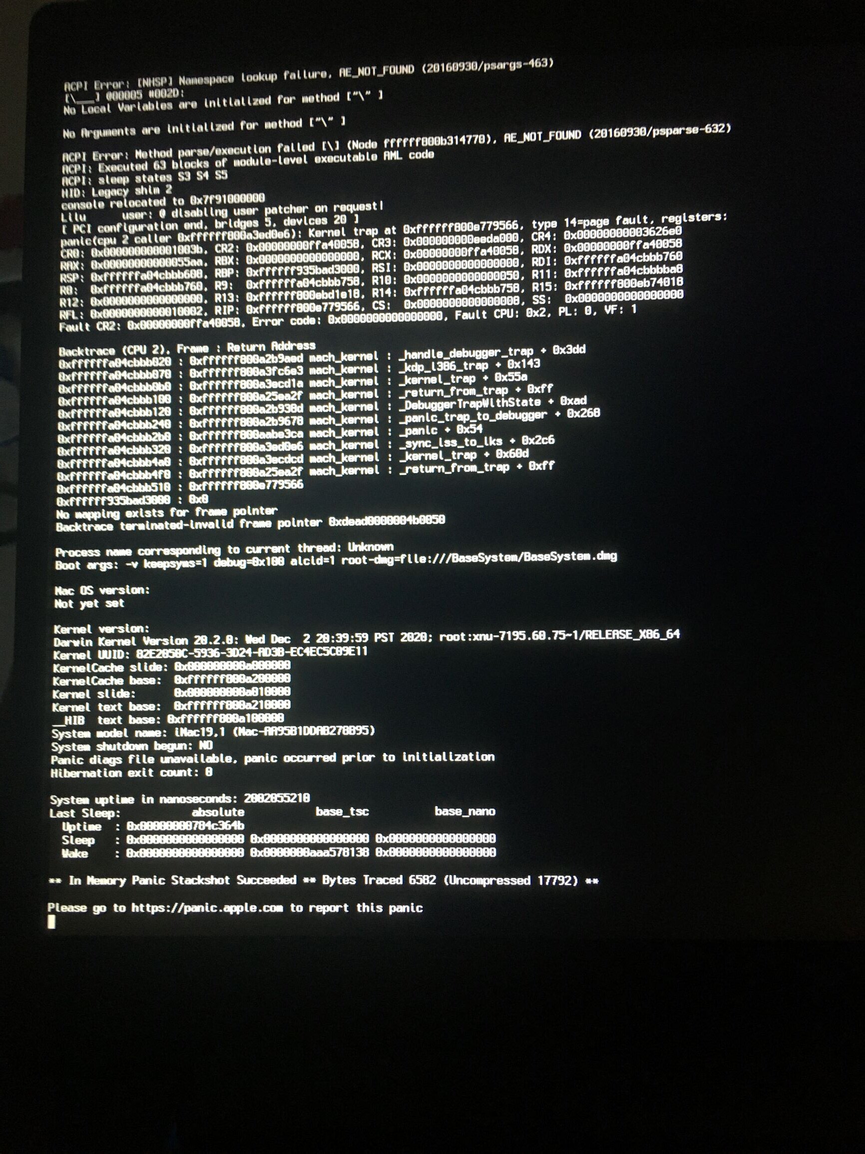

Başta bu hatayı verdi port değiştirip tekrar denedim sistemi yeniden başlattı
bir sonraki denememde ise bu hatayı verdi

Bu config ile değiştirip deneme yap. Ek olarak BIOS ayarlarının Ahckintpsh için uygun olarak ayarlı olduğundan emin ol. #2 mesajda bunlar paylaşıldı.
