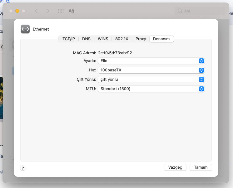

Resimdeki düzenlemeyi yapmadıysan bir dene.

Resimdeki gibi değil de
Böyle ayarlayınca internet geliyor. Ancak bilgisayarı kapattım açtığımda DHCP çalışmıyor. Yani tekrar dan otomatik hale getirip resimdeki ayarları yinelemem gerekiyor.
TCP/ IP içinde tutulan DHCP'yi yenile seçip deneme yapabilir misin?
