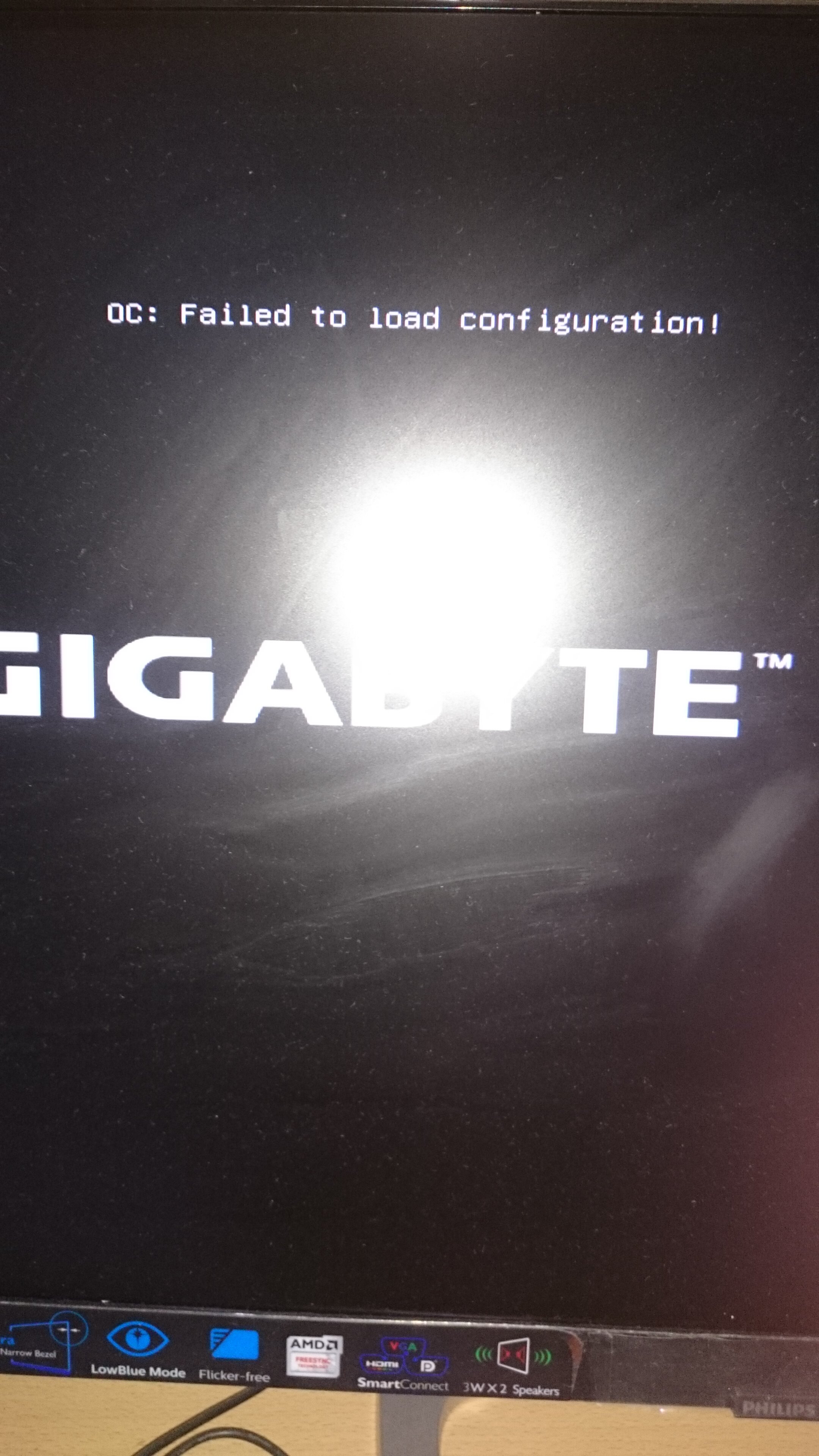

Hocam bilgisayarım açılmıyor ki flashsız kullanımda config adını yanlış girdim varsayalım siyah ekranda OC boot failed yazıyor öyle kalıyor bende sorunun configden olduğunu anlayıp flashı taktım belki oradan confige ulaşır bilgisayarı açarım diye ama bunu nasıl yapacağım şuan elimde açılamayan bir bilgisayar ve takılı olan içinde doğru config barından usb var

ben anlatamıyor olabilirim hocam kusura bakmayın sabrınızı sınıyor gibiyim biraz :( evet usb imaj usb’si ama ben kurulumu yaptıktan sonra bunu çıkarttım flashsız kullanıyordum. Ekran kartı yaması yaparken configin adını yanlış girdim herhalde şuan oc failed hatası alıyorum. Ben de imaj usbsini takıp biostan usbyi ilk sıraya aldım şu an kurulum ekranına benzer bir ekrandayım ne yapacağımı bilmiyorum.
Sevgili dostum anlaşamadığımız nokta şurası.
USB belleği ilk sıraya aldıktan sonra OC menüsü geldiğinde sen kurulum başlatmayacaksın buradan kurulum yaptığın diskin adını seçeceksin sistem normal şekilde açılacak.

İşte bunu yapacağımı bilmiyordum onu sormaya çalışıyordum şimdi yaptım oldu sayenizde hocam çok sağolun iyi ki varsınız 🙏🏻 Ekran yamasını bulmak içinde kısa bir yol yokmu hocam 150 tane deneyecek miyiz yani bulana kadar

şimdi bilgisayar açıldı ya hocam usb’yi çıkartıp tekrar başlatsam yine aynı sorun olur mu yoksa herhangi bir düzenleme yapmalımıyım config için ?
Yukarıda söylediğim gibi EFI içerisinde girip yanlış yazdığın config adını düzelteceksin.

Merhaba Aynı Hatayı bende alıyorum Ne yapsam olmuyor config ve config.plist denedim sonuç alamadım Sebebi nedir acaba???

Böyle bir Hata Alıyorum Sistem özelliklerim İntel Core İ3-5 nesil Harici ekran kartım AMD radeon 300 series Ram 4 PC adı HP G5 250
OC içerisindeki config.plist dosyasını kontrol edin. config.plist dosyasının eksik veya hatalı biçimlendirilmiş olduğu anlamına gelir. (uzantısıyla birlikte adı config.plist olmalı büyük/küçük harf etkiler gibi)
Hangi sürüm OpenCore kullanıyorsunuz belirtin.
Not:Sistem özelliklerini imzanıza girerseniz yardım daha kolay ve net olur.

OpenCore Bu sayfadan en güncel kullanıyorum ve büyük küçük olduğuna dikkat ediyorum Ama değişen bir şey yok
