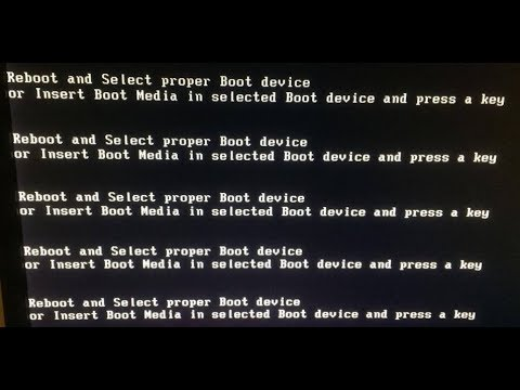

Merhabalar, USBdeki dosyaları aynen SSDnin EFI bölümüne taşıyorum ancak ekrana şu uyarıyı veriyor;
USB ile sağlıklı bir şekilde başlatıyorum, hiçbir problem yok ancak SSD ile bir türlü başlatamadım.

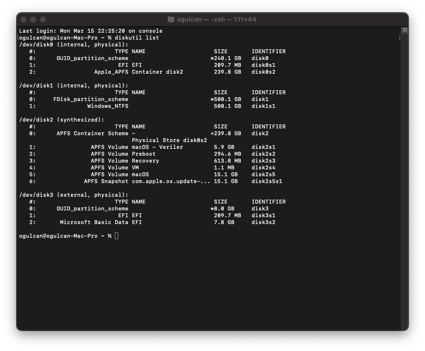

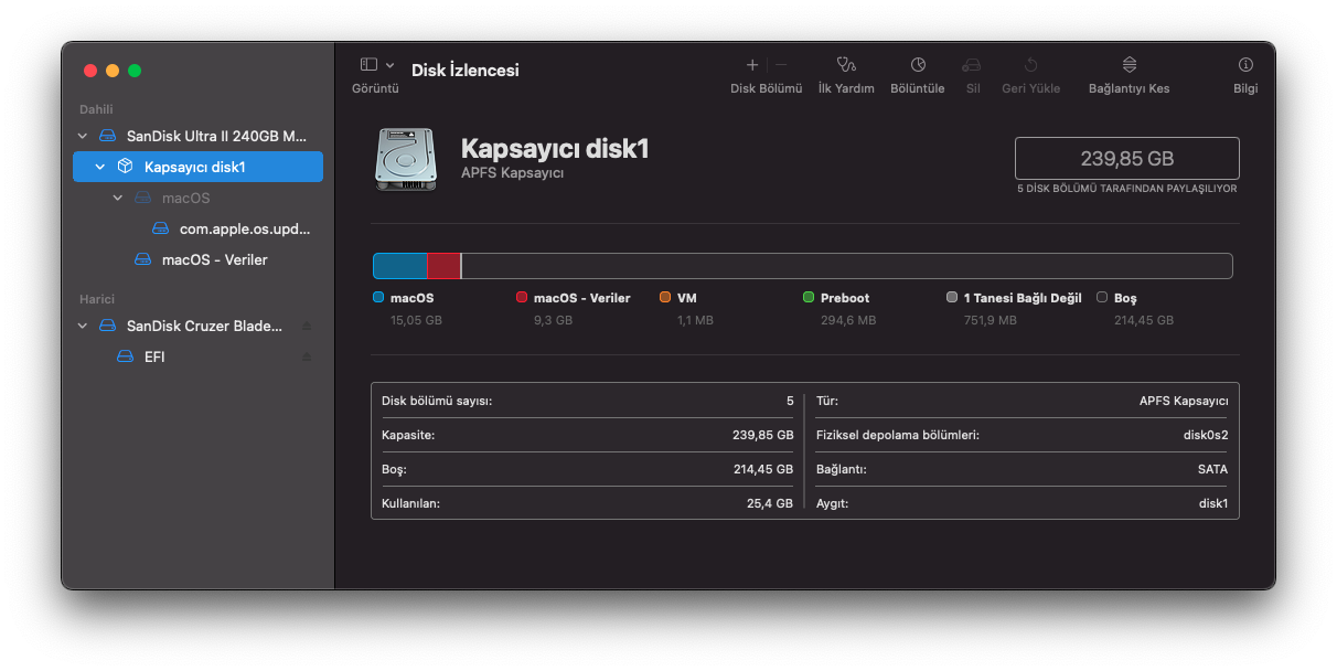

DiskutilList görüntüm; Not: LEGACY KURULUM YAPTIM VE USBSİZ BAŞLATMA VİDEOSUNDAKİ BootInstall_X64.tool dosyasını da terminalden çalıştırmayı denedim ve sonuç aynı.

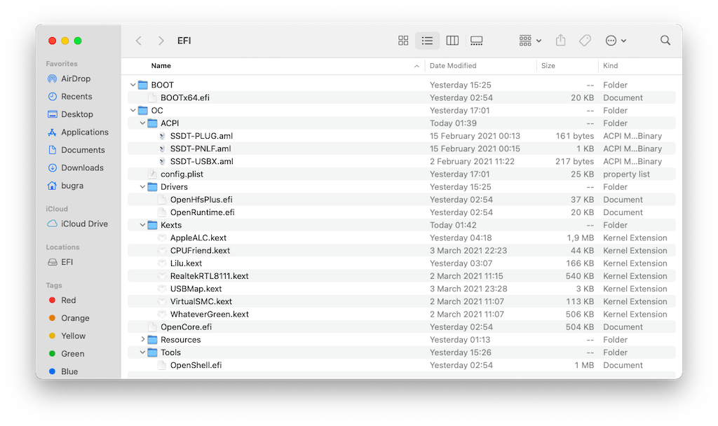

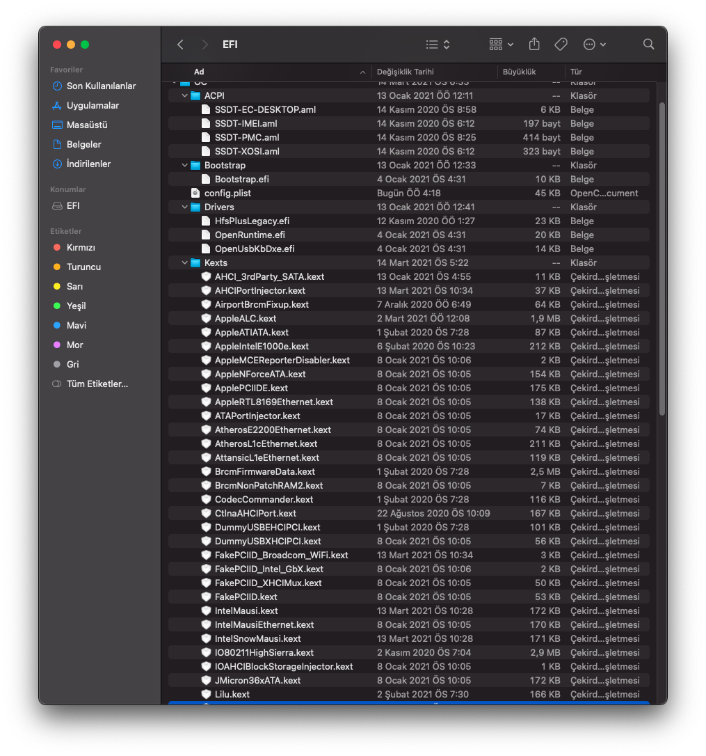

OpenCore'un hangi sürümünü kullanıyorsunuz. Legacy kurulumu nasıl yaptınız ? Hem disk -> EFI, hem de USB -> EFI bölüntünüzde bulunan EFI klasörlerinizin aşağıdaki gibi içerikleri ile fotoğrafını 1024x1024 boyutunda buraya yükleyebilirsiniz ve config dosyanızı paylaşabilirsiniz. İnceleyelim.
OpenCore 0.6.8

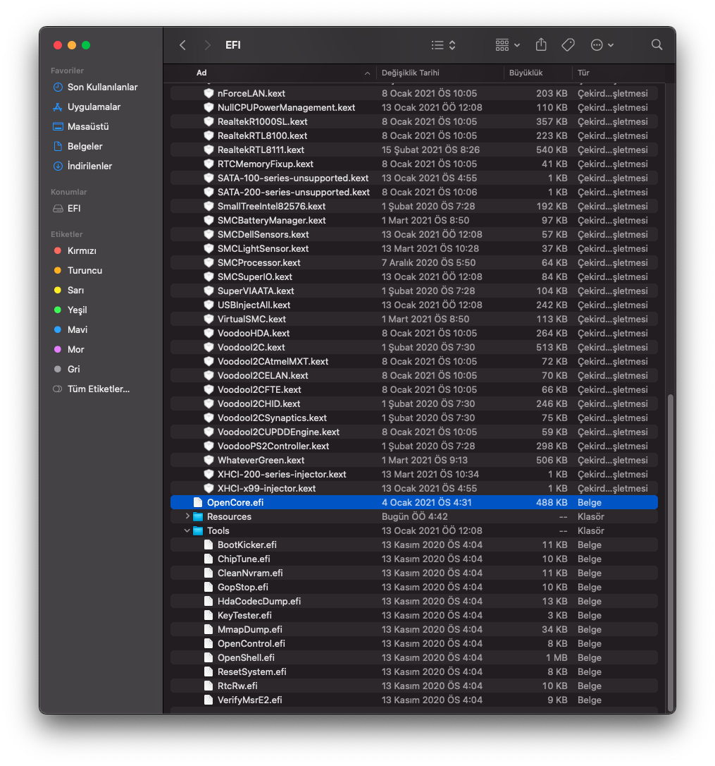

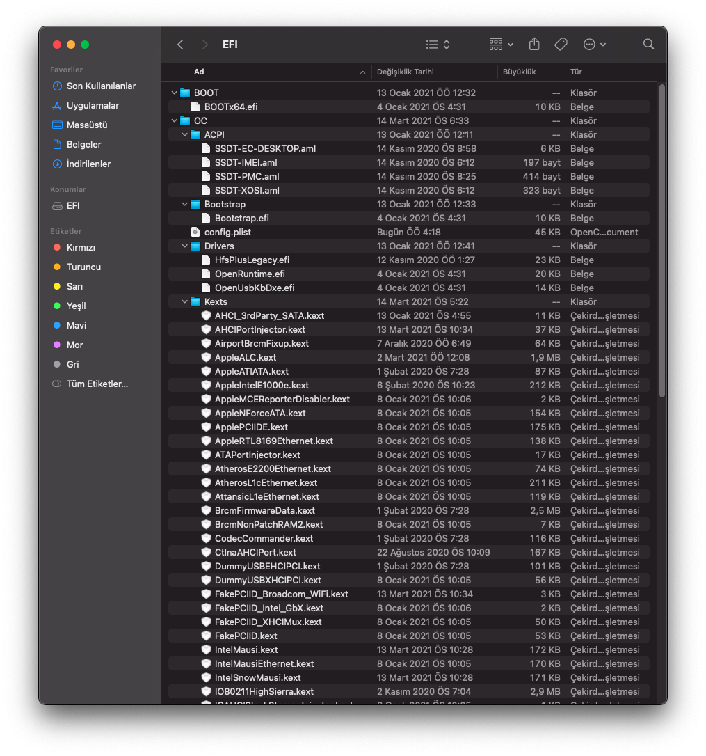

OpenCore-0.6.7-RELEASE sürümünü kullanıyorum. Legacy olarak şöyle yaptım, OpenCore-0.6.7-RELEASE dosyasının içindeki Utilities klasörüne girip oradan LegacyBoot adlı klasörün içindeki BootInstall_X64.tool isimli dosyayı terminalde çalıştırdım. Sonra benden disk numarası istediğinde SSD'nin EFI bölümünü seçtim ve EFI bölümüne boot isminde bir dosya gönderdi.
SSD EFI(kextler çok olduğu için sığmadı, 3 fotoğraf şeklinde yüklüyorum):
USB EFI(hiçbir fark yok çünkü USBden direk SSD'yi mount edip kopyalıyorum.):

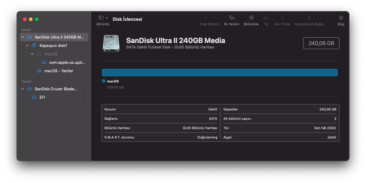

Disk İzlencem;

Sistemi boot etmekten önce, o kadar fazla birbiri ile çakışan, eski veya olmaması gereken .kext dosyası var ki anlatamam. Bu EFI'nin düzenlenmesi lazım. EFI klasörünüzü de google drive' a yükleyin. Müsait olunca düzenlemeye çalışayım.

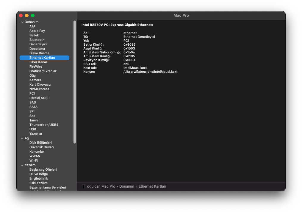

Şuan ki EFI ile bilgisayar açılıyor mu birde bu EFI yi nereden aldınız? Çalışmayan donanımlarınız var mı? pek bi bilgi yok özellikle ethernetinizin modelini bilsem kextini bırakacağım.

Evet EFI şu anda bilgisayarı açıyor. EFI'yi OpenCore indirip oradan tek tek tamamlamıştım(Catalina'da kullandığım kextleri de ekledim) Çalışmayan bir donanımım yok şu anda. Ethernetim de aşağıdaki gibi gözüküyor.

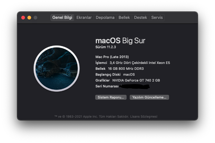

Bu hata yaklaşık 10 saniye sonra kendi kendine geçti, sonrasında OpenCore ekranında NVRAM RESET yaptım. Sonrasında SSD'den başlatınca sorunsuz şekilde açıldı ancak RAMlerim 800MHz hızında çalışıyor olarak gözüktü.

BIOS ayarlarım da düzgün bir şekilde yapılı olmasına rağmen şu anda USB belleği çıkarıp SSD'den başlatınca şu ekran geliyor hâlâ;
Yani USB belleği söktüğümde SSD'nin EFI bölüntüsünde OpenCore EFI dosyalarım kayıtlı olmasına rağmen asla SSD'den boot etmiyor. Ancak USB belleği taktığımda SSD'nin EFI bölüntüsünden boot etmeye başlıyor. BIOS boot ayarlarımı da resim olarak ekliyorum(Sandisk Ultra SSD, Sandisk yazan USB bellek) Ayrıca Windows kurulu olmamasına rağmen Windows Boot Manger öylece kalmış ve gitmiyor, BIOS pilini çıkarıp fişten çekip sıfırlamayı denedim, anakart üzerindeki Jumper ile sıfırlamayı denedim, BIOS üzerinden default ayarlara dönmeyi denedim ama asla Windows Boot Manger opsiyonu gitmiyor.;
