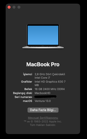

Montereyde sorunsuz çalışan efi'm ile ventura beta 9 u denemeye kadar verdim.USB portları,boot bluetooth her şey sorunsuz çalışıyor.Wifi için Openİntel den Ventura olan kext'i efiye dahil ettim.Şuan için tek sorun GPU 7mb olarak algılanması ve efektlerin saydamlığın çalışmaması.Bunun için ne deneyebilirim çünkü efi'm montereyde sorunsuz çalışıyor.

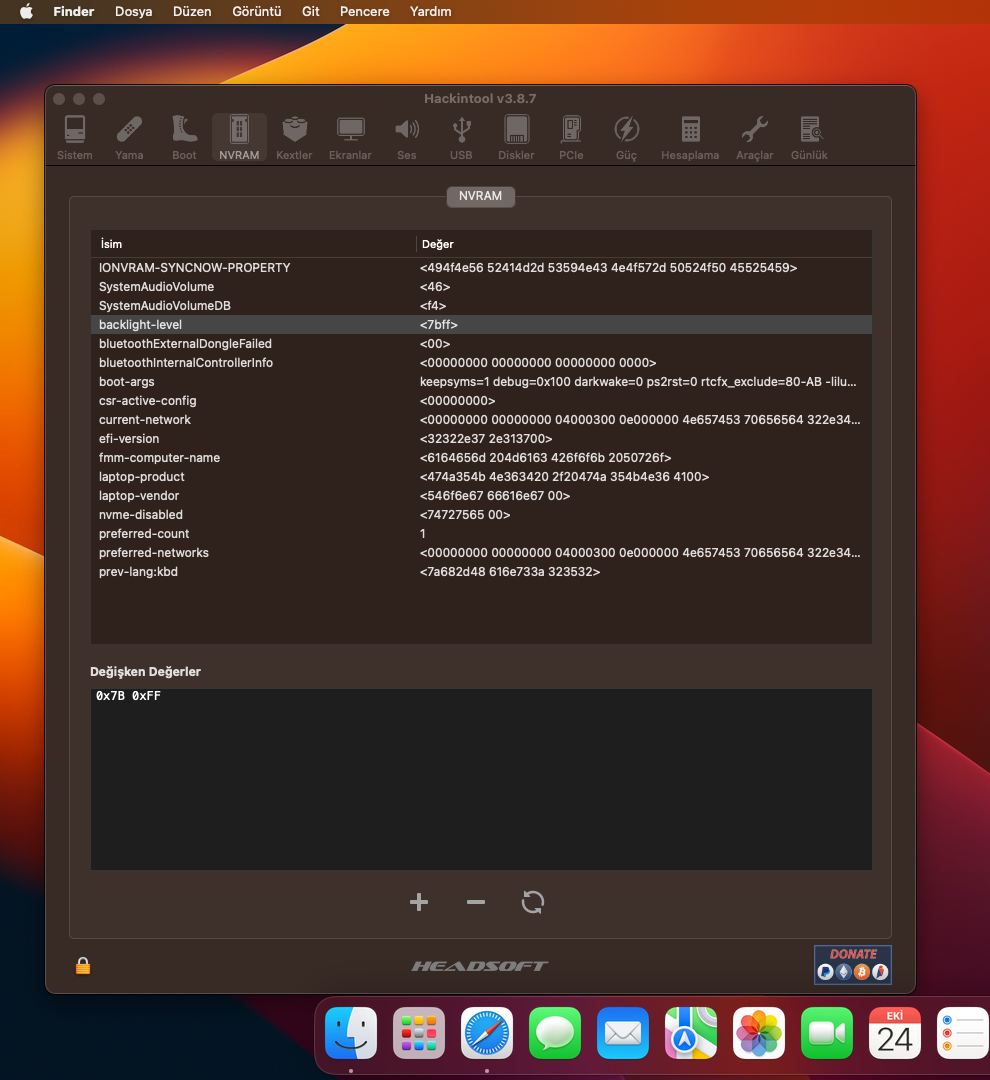

Sorunsuz bir şekilde boot oluyor fakat backlight bir türlü gelmiyor ekrana cep telefonu flashı tutarak görebiliyorum çalışıyor yani, 2 -3 power tusuna basıyorum biraz bekliyorum daha sonra geliyor backlight.
Öndecen nvramde böyle bir şey çıkmıyordu bu sorun yaratıyor olabilir mi?

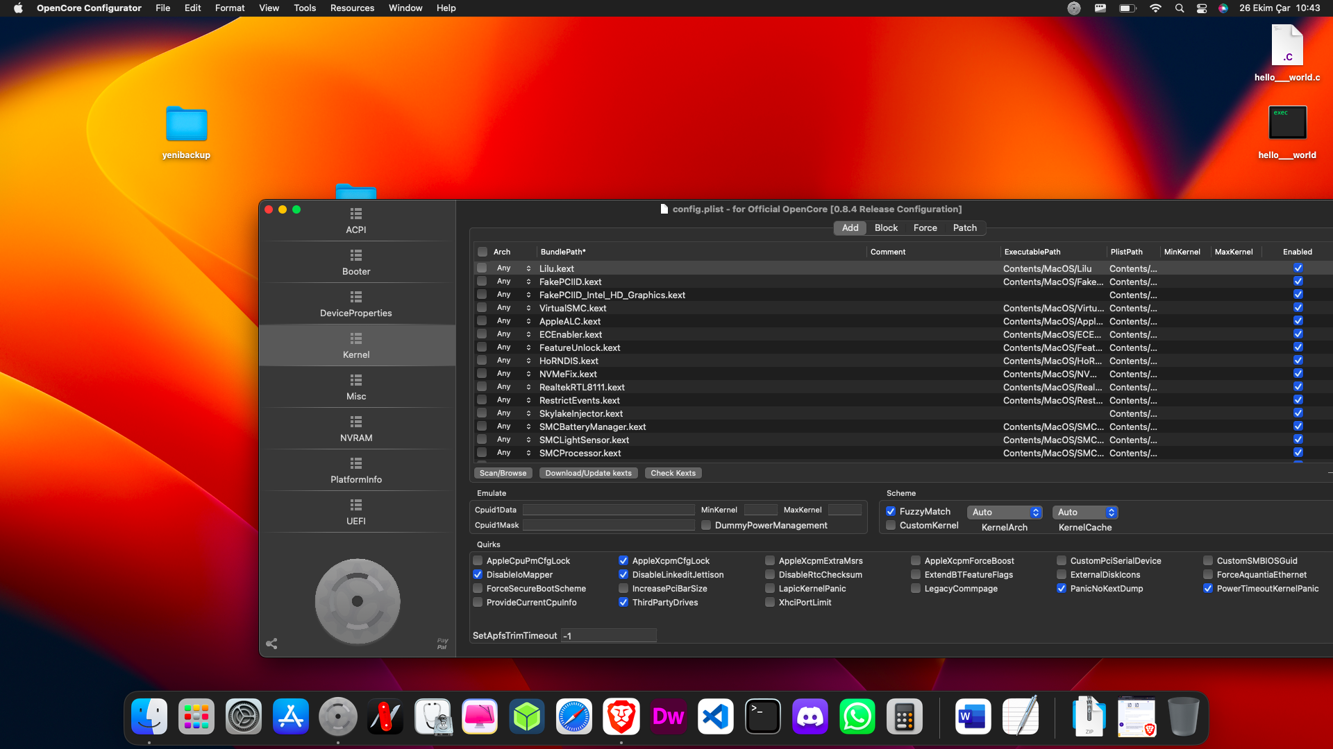

Estağfurullah ben de öğrenciyim kendim bir şeyler deniyorum. Bir şeyler bulabildim galiba siz monterey de çalışan efinize bu ekteki dosyadan FakePCIID.kext ve bunun Intel Hd Graphics için olan kextini ekleyip deneyebilir misiniz ?
Bir de önce bağımsız sonra ikisini birlikte olacak şekilde şu ekteki kexti deneyelim. Bu da olmazsa ikinci videodaki yamayı yapıp sonra bu aşağıdaki kexti deneyince çalışması lazım.
Şimdi kendimde de deneyeyim dedim bende arada ekranda kararma oluyordu anlık hafif hafif. O da düzeldi ve açılışta bir sıkıntı vardı galiba o da geçti bunu skylake platformuna göre uygulayınca. Ayrıca aklıma bir şey daha geldi. Öbür konudaki device properties ayarlarının hepsini yapıp bir de bu skylake injector.kextini ekleyip deneyebilir misiniz ?
Böylece kabylake olsa bile skylake olarak çalışmasını ve backlightınız skylake de çalıştığı için yine çalışmasını ümit ediyorum. Denemiş oluruz bunu da.
ÖNEMLİ : !!!
Son yazdığım ve resimdeki şekilde bilgisayar takılıp yeniden başlıyor bozuluyor. Bunu yapmamak daha iyi.
Yazdığım gözükmez belki diye yeniden atayım dedim. Resimdeki yanlış bilgi. Bilgisayar sürekli restart atıyor öyle yapınca.

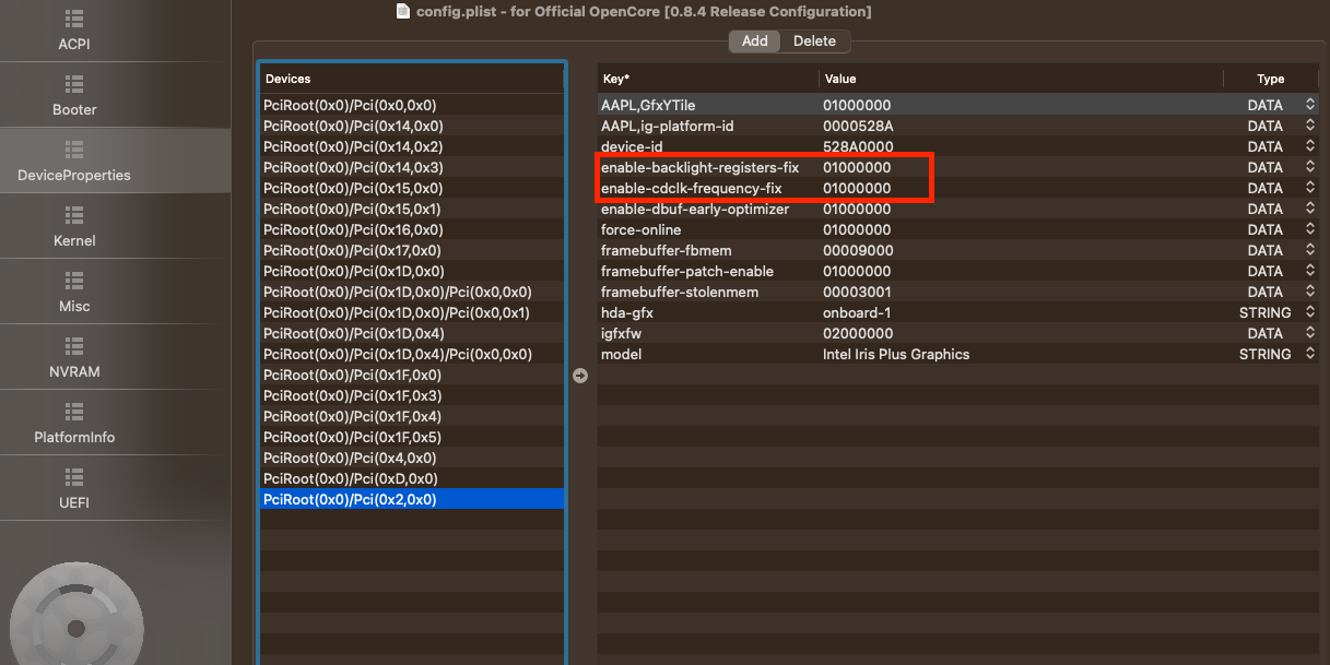

Burada paylaştığınız efi de backlight düzgün çalışıyormu ?
Benim casper laptopta da arka aydınlatma ile ilgili sorun vardı, ekran alıntısındaki kodlar eklenince sorun giderildi. (Sıfırdan yama hazırlarken hackintool ile bu kodlar oluşmuyor elle girmek gerekiyor)
