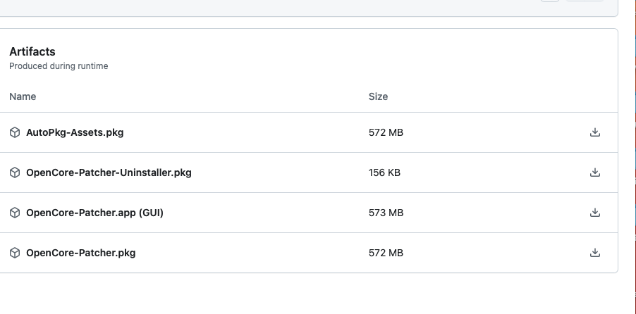

Githup üyeliğiniz yok mu?
Alttaki seçeneklerden indirilebilir.
PT
9 Eki 2018
195
75
Ekli dosyayı görüntüle 54905
Üyeliğim vardı da oturum açmadan indiremiyormuşuz. İndirdim ve verdiğiniz config ile sistemi açtım. Ama hata hala devam ediyor. Yukarıda ki arkadaş o zaman yama gerekli falan değil diyor ancak mevzu bu değil. Yama gerekiyor ve OCLP tarafından da destekleniyor cihazım. Sorun OCLP'nin cihazımın ne olduğunu anlayamaması. HD3000'i sisteme tanıtmak gerektiğini düşünüyorum bunun için öncelikle. Şu an sistem HD3000'i tanımıyor, Hackintool ile bakınca "Intel ???" yazıyor. Ama bunu yapamadım şu an, Hackintool ile 10.14 ve üstü seçiliyken yama yapılamıyor. 10.13 seçiliyken yaptığım yama da config dosyasına ekleyince sistem verbose modda kalıyor. Açılıyor ama görüntü yok sesler falan geliyor.

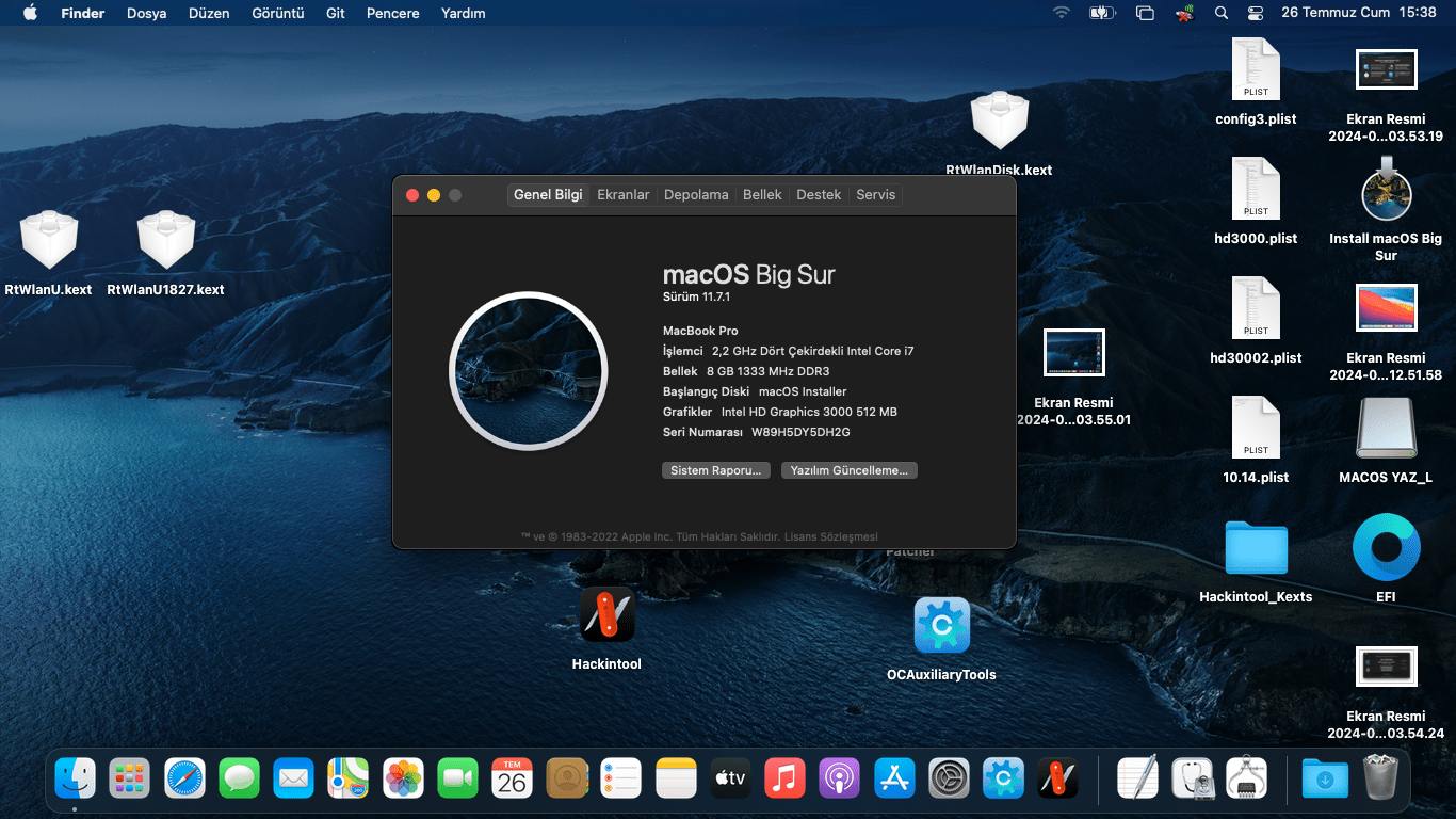

OCLP yaması yapabilmek için birinci öncelik görüntü aygıtının OCLP tarafından desteklenmesi gerekiyor. Desteklenmiyorsa device-id ile uyumlu bir kimlik uygula. Ondan sonra hala olmazsa SMBIOS bilgisini yama yapmak istediğiniz donanıma göre ayarlayın.
Eve dönünce tekrar deneyeceğim hocam. Görüntü aygıtım destekleniyor o konuda bir sorun yok. HD3000 desteği var. Sorun HD3000'i tanıtamadığım için OCLP'nin yama yapacak bir GPU bulamaması. SMBIOS bilgim doğru zaten ama tekrar deneyeceğim.

Ondan bahsediyorum HD3000 desteklense bile belirli devie id'ler destekleniyor. Eğer sizinki o id değilse OCLP görmez. Onu ayarlamanız gerek.
HD3000 için.
Ekli dosyayı görüntüle 54911
HD3000 için.
Hocam zaten hepsini saymışsınız. Bunlar dışında başka bir HD3000 yok yani üretilmiş.
Şimdi burada device id kısmına bunları nasıl yazmamız gerekiyor? Bir de SMBIOS'u 8.1 olarak deneyeceğim bu sefer. 8.2 de sanırım bir de ATI kart varmış ama bende o yok.
Konu kilit arkadaşlar. Çözdüm sonunda işi. Device id kısmına cihazıma uygun bir id girdim ve SMBIOS olarak 8.1 seçtim. Sonuç OCLP çalıştı ve HD3000 artık tanınıyor. Şimdi diğer sorunlarım için farklı konular açma vakti. :) :(

Dediğim gibi senin paylaştığın ekran görüntüsünden bahsettiğim device-id taklit edilmemişti. Sorunun çözüldüğüne sevindim.
