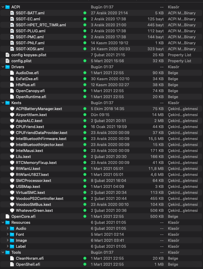

Önce EFI / OC klasörünüzü kendinize göre özelleştirin ve indirdiğiniz opencore sürümünde güncellenen dosyalar ile sizin OC klasörünüzde bulunanları değiştirin. Sadece config dosyanızda kullandığınız ACPI, KEXT, TOOLS gibi dosyaları OC içerisinde kalsın.
Örnek görsell: OC ve KEXTler güncellendi işaretlendi.

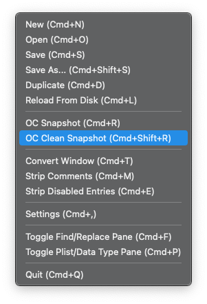

Sonra aşağıdaki bağlantıdan propertree scriptini indirip propertree.command olan betiği çalıştırın. Bunun için sisteminizde Python3 kurulu olmalı. Değilse scrip yüklemek isterse onaylayın.
Script açıldığında FİLE > Open yolunu izleyerek config dosyanızı açın. Config dosyanız açıldıktan sonra CMD + SHİFT + R tuşlarına aynı anda basıp veya File > OC Clean Snaphot seçeneğine yıklayıp OC klasörünüzü Scripte gösterin ve Chosee butonuna tıklayın.
Daha Sonra File > Save yolunu izleyip config dosyanızı kaydedin ve tekrar deneyin.
Ekli dosyayı görüntüle 35322Ekli dosyayı görüntüle 35321

OpenCore'un temel dosyaları: BOOTx64.efi, OpenCore.efi, OpenRuntime.efi, OpenCanopy.efi hangi sürümü kullanacaksanız o sürümün dosyaları olmalıdır. / EFI / OC dizinindeki OpenCore.efi ve / EFI / OC / Drivers dizinindeki OpenRuntime.efi aynı sürümden olmalıdır. Hata bu durumdan kaynaklanabilir. Kolay gelsin.
Dediğiniz doğru güncel son sürüm OC dosyalarını kullanıyorum sadece.

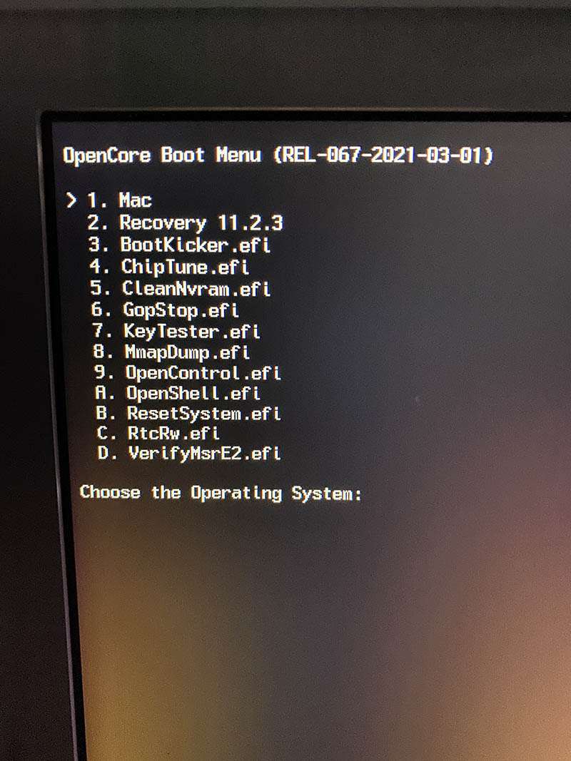

Hocam, güncellemeye çalıştığım oc versiyonu ile boot edemediğim için terminali çalıştıramıyorum. USB'den boot edip verdiğiniz kodu çalıştırdığımda Sitedeki kurulum imajının yani 0.6.4 ün numarasını alıyorum bunun bir anlamı yok biliyorum.
Son denemelerimden sonra 0.6.7 boot menüsünü görebildim fakat elma'da takılı kaldım. Aşağıdaki resimde görmek istediğiniz versiyon en üstte yazıyor.
Hemen aşağıda paylaştığım link ise EFI bin son ve en sade hali. velut hatasından sonra boot ekranı geliyor ama elmayı geçemiyorum.

Sonrasında farkettim ki boot ekranında 0.6.7 versiyonu görüyorum fakat terminalden kontrol ettiğimde "nvram 4D1FDA02-38C7-4A6A-9CC6-4BCCA8B30102:eek:pencore-version" 0.6.4 gördüm. boot ekranında NEWRAM reset yaptım ve sonuç değişti.
4D1FDA02-38C7-4A6A-9CC6-4BCCA8B30102:eek:pencore-version REL-067-2021-03-01
