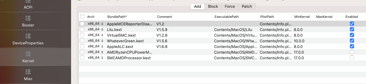

Hocam bu plist sistemi açtı fakat hala ekran kartını tanımadı
Gigabyte B550 Gaming X V2
AMD Ryzen 5 2600
Rx 6700 xt
32GB 3200Mhz DDR4
19,296
9,919
Bekleyin güncel EFI hazırlıyorum.
NVRam Reset unutmayın. Ekli EFI ile deneyin.
Açmazsa ekli config.plisti değiştirerek deneyin.

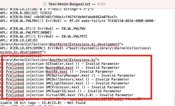

Hocam bir yere kadar geldi kapandı sistem log kaydını atıyorum
AMD Ryzen 5 2600
Rx 6700 xt
32GB 3200Mhz DDR4
19,296
9,919
Ve eğer hata veriyorsa yüklediğiniz Sonoma 14.4 ise Kext ile ilgili sorun var demektir.
