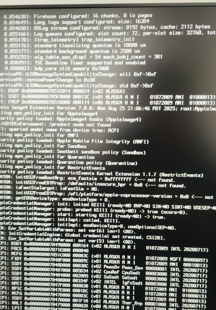

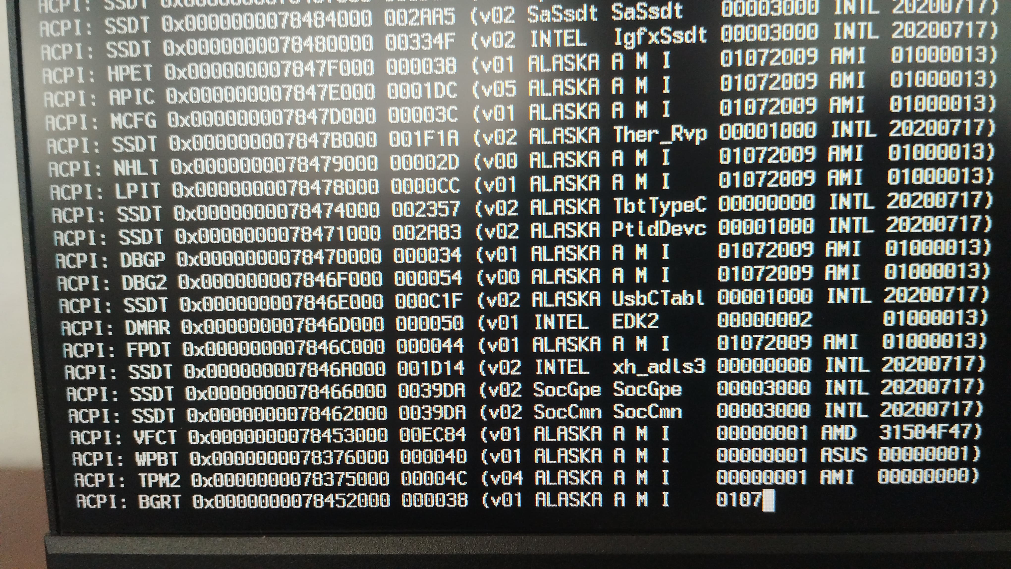

Burada takılı kalıyor arkadaşlar. ACPI kısımlarında ilk defa Hackintosh yüklemeyi çalışıyorum. BIOS ayarlarını yaptım, NV Reset de yaptım, EFI'yi de ayarladım. OpenCore Simplify ile sorun nedir acaba?
Sistemim :
RX 580 8GB (orijinal 2048SP değil)
İ3 12100F
H610M K D4
16GB RAM
18,795
9,528
Config.plist paylaşın.
RX580 kullanıyorsanız WEG.kexti pasifleştirip deneyin.
18,795
9,528
Öncelikle iMacPro1.1 Tahoe uyumlu bir SMBios değildir. Kurulumun başında Bu sürümle uyumlu değil hatası vermeliydi. Ki burda vermediyse kurulum ekranında zaten verecektir. Ya iMac20.1 ve üzeri ya da Macpro7.1 Tahoe uyumlu SMBioslardır.
Eğer Bios ayarlarınız doğru ise ve bu ekranı alıyorsanız 2.0 Usb ya da 2.0 port kullanmıyorsunuz demektir.
Ayrıca kullandığınız USBToolBox.kext ve UTBDefault.kext sisteminizin Usb haritalandırmasını yansıtmıyorsa zaten bir işe yaramayacaklardır.
Eklediğim EFI ile 2.0 port kullanarak OpenCore ekranında NVRam Resetle deneyin. Sonuca bakalım.

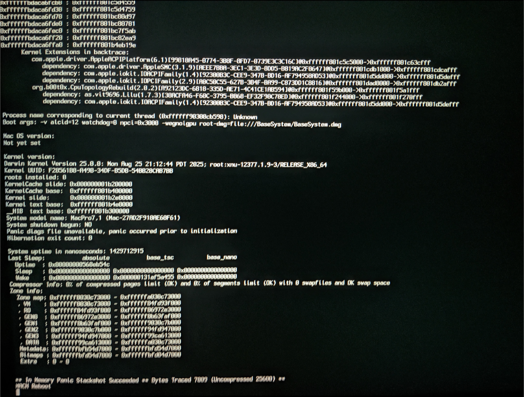

yine olmadı hocam bu hatayı verdi
1mb lik fotograf yüklenmiyorbüyük diyor nedense oyüzden böyle attım

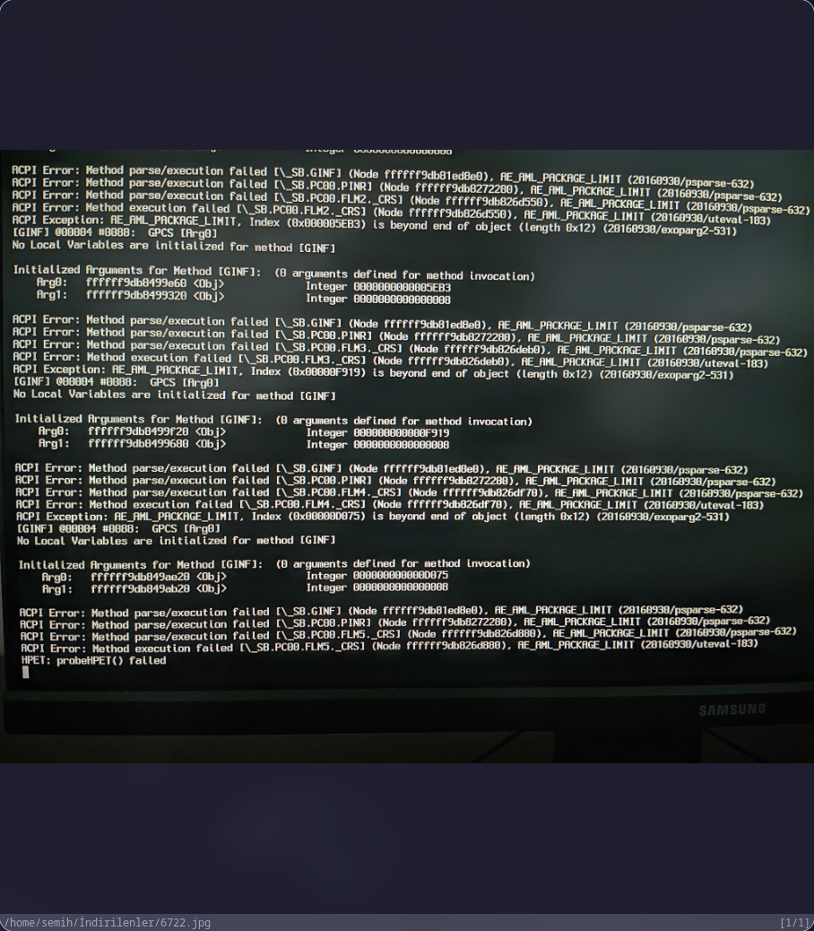

tamamdır hocam (ekran gröüntüsü aldım .d) ACPI Error verdi bu seferde

Deneyin. Kurulum ekranına gelirseniz sorun olmaz.
Olursa bir tek Usb haritalaması olabilir. Ancak kurulum yapılabilirse sonradan çözülebilir.

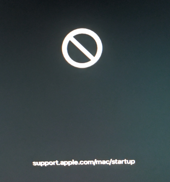

olmadı hocam kurulum ekranına gelmedi yarıda kesildi gece sequıoa yükleyip yarın kurulum yaparak deneyeceğim yoksa gerçekten çok yavaş iniyor gece açık bırakmak istemiyorum çok teşekkür ederim hocam EFI için kurulum ekranında efektler felan yoktu kurulum yaptıktan sonra whatevergreen kextini aktifleştiricem değilmi?

USBInjectAll.kext'i kaldırıp ekli kexti eklerseniz sorununuz çözülebilir Tahoe'de
Eklediğim kexti EFI/OC/Kexts içerisine atın ve ekli config.plisti NVRam Reset yaparak deneyin.
Bu arada Usb 2.0 port kullanın.

böyle oldu hocam kexti çıkardım verdiğinizi attım

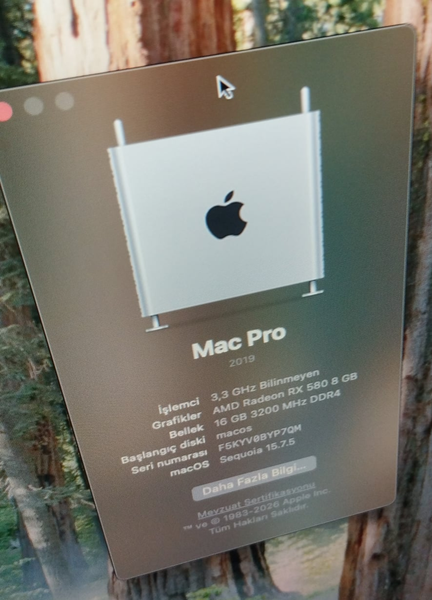

Hocam, çok teşekkürler. Kuruldu, şu an işlemciyi görmüyor gibi bir sorun olur mu? Onun haricinde ses falan var. Bir de seri numarasını sıfırlamam gerekiyor galiba.

İşlemci adı için config.plist içerisine yapılması gereken girişler. RestrictEvents.kext işli olmalı zaten.
RestrictEvents.kext enabled
  • NVRAM >> Add >> 4D1FDA02-38C7-4A6A-9CC6-4BCCA8B30102:
    • revpatch=sbvmm,cpuname,pci
    • revcpu=1
    • revcpuname=Intel Core i7-12700K Alder Lake (Ya da işlemci ne ise)
  • NVRAM >> Delete >> 4D1FDA02-38C7-4A6A-9CC6-4BCCA8B30102:
    • revcpu
    • revcpuname.
Evet Serial değiştirin ve paylaşmayın. Rehberdeki ilk adım.

Hocam asllında CPU çekirdekleri ,L3 Cache leri felan doğru bir sıkıntı yok sadece ismi gözükmüyor.Hocam APPle ID girmedim gerekde duymadım serial değiştirmesem bir sıkıntı olurmu?
18,795
9,528
İşlemci adı görünmese de o işlemciyi kullanıyor zaten sistem sorun olmaz. Ancak görünmesini istiyorsanız config.plist içerisinde yukarıda yazdığım değişiklikleri yapacaksınız.
Serial konusunu siz bilirsiniz.
