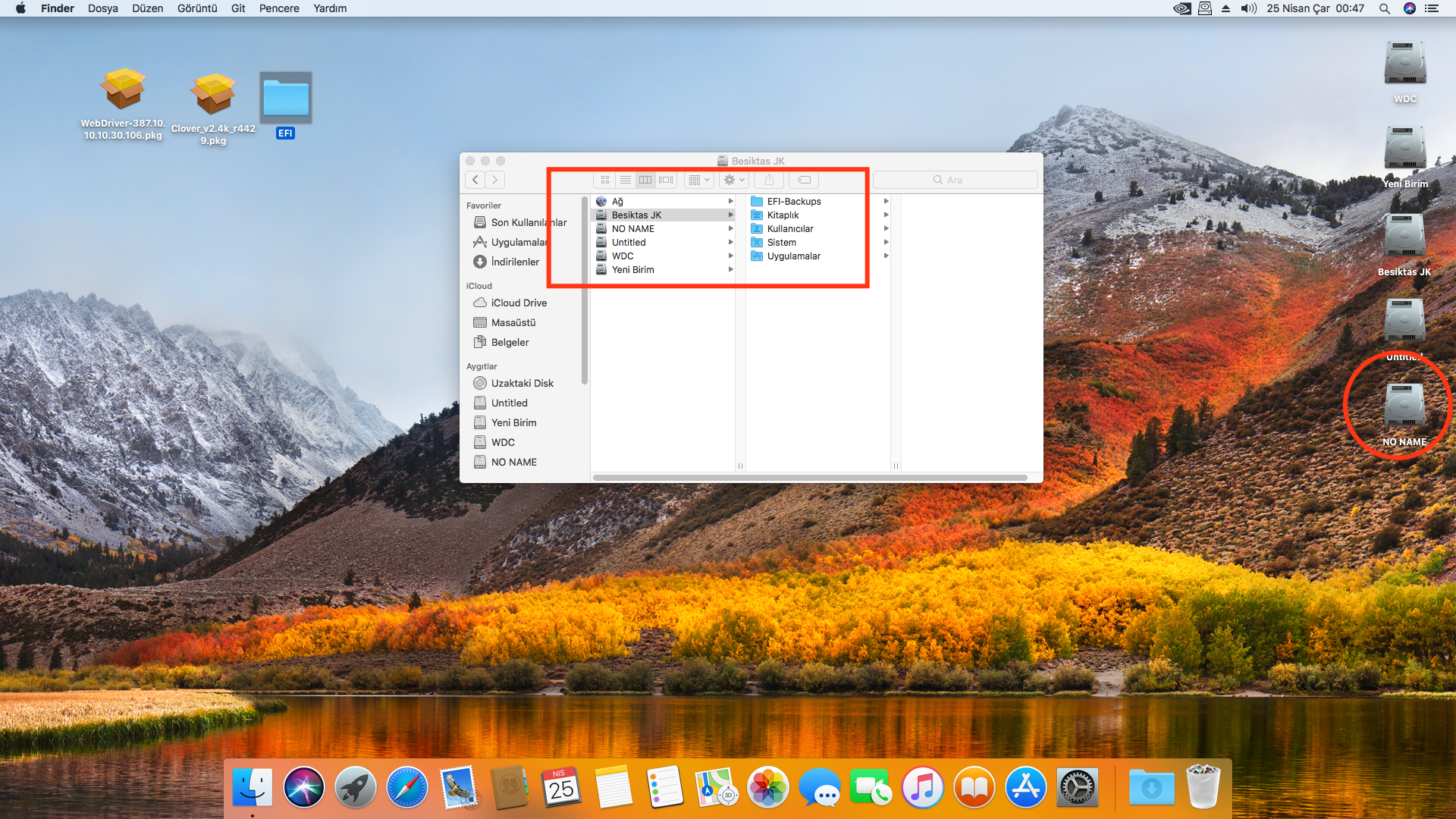

ben bu videodakileride yaptım ama sonuç resimlerde ki gibi cloveri kuruyorum sağ aşağıya NO NAME veriyor. Sistemin içinde EFI backups atıyor.

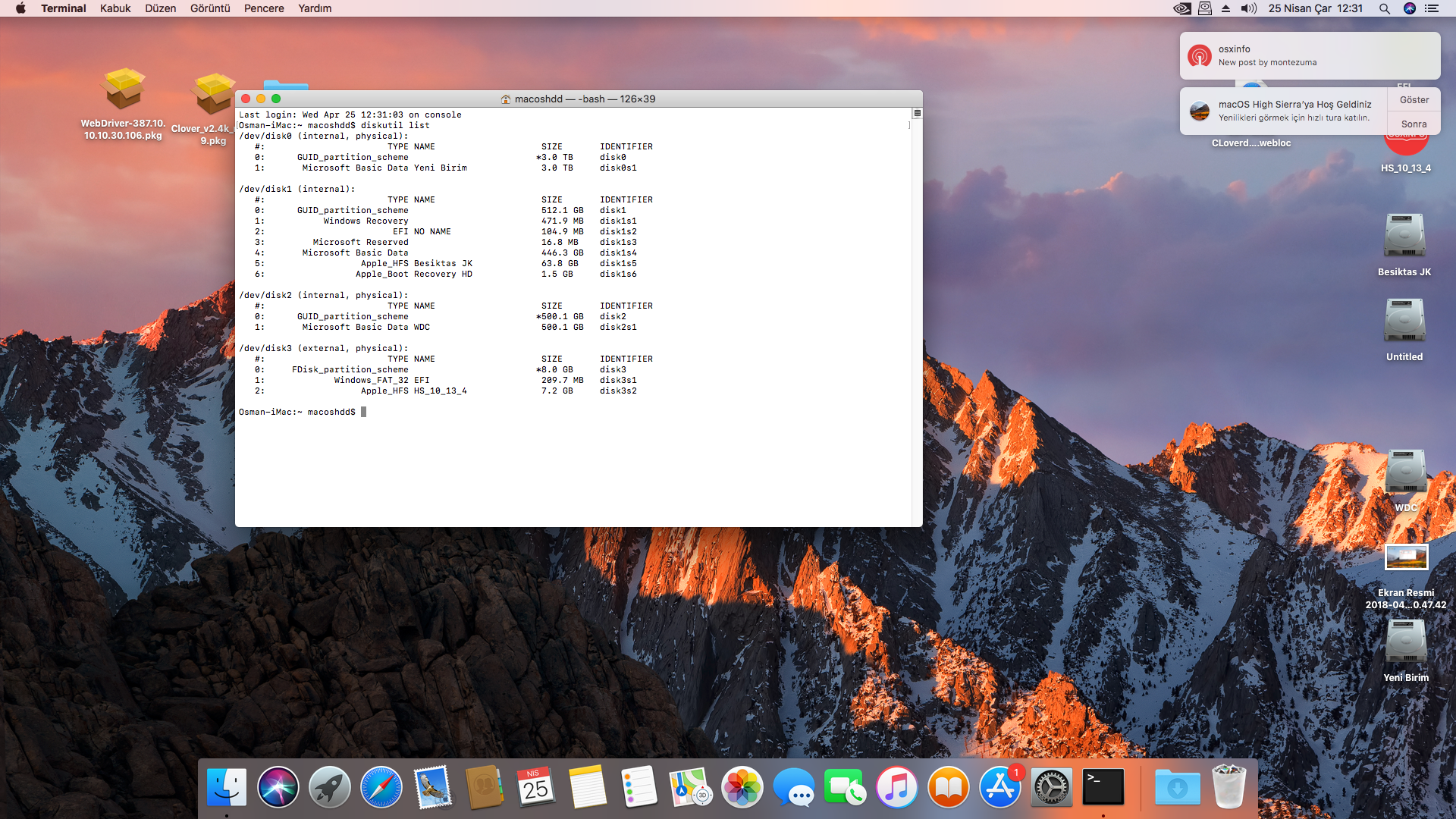

Terminal açıp diskutil list komutunu kullan ve çıkan sonucu paylaş.
Sen kurulumu Windows yanına yapmışsın. Bu bölüntü zaten MBR formatlı. NO NAME' de Windows'un EFI'si. Senin yapman gereken EFI NO NAME içine Clover klasörünü koymak.

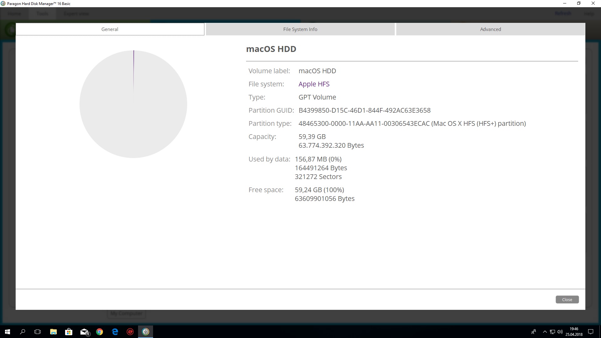

Kurulum ekranından gpt olarak nasıl formatlayacam onu tam anlamadım. Windowstan bakınca diskim zaten gpt gözüküyor ama
Paragon Hard Disk Manager programıyla baktım mac için açtığım yer GPT.

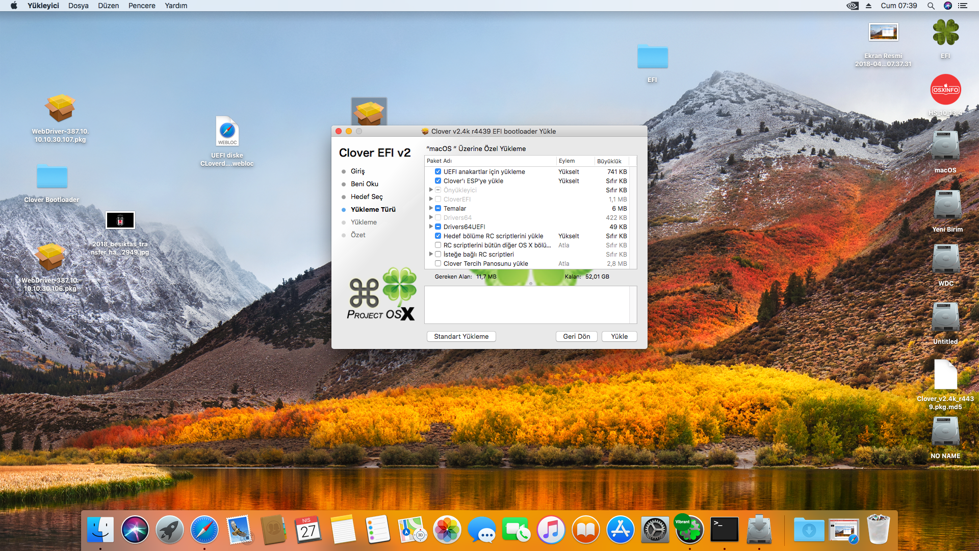

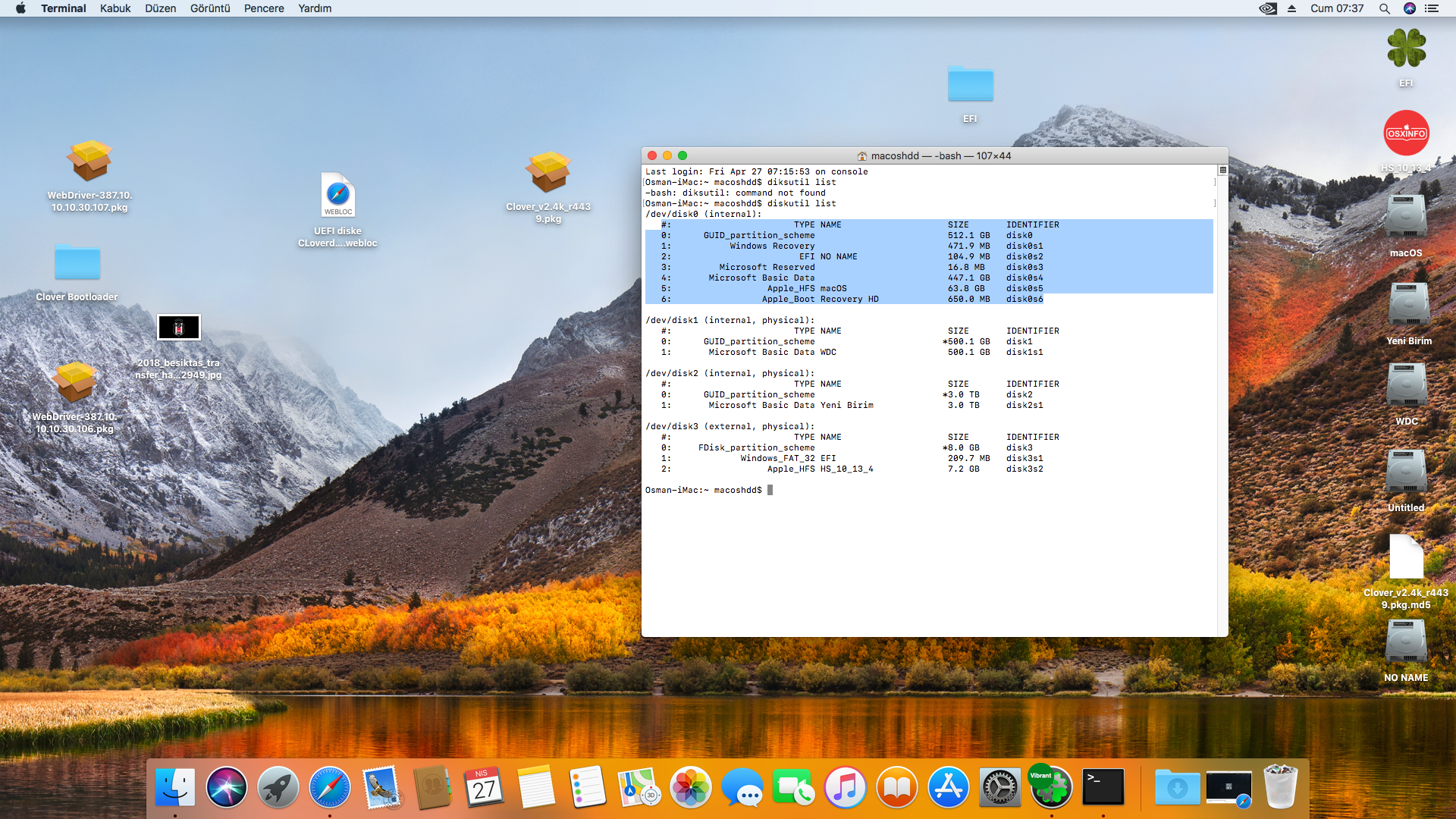

Ben az önce tekrardan sıfırdan sistem kurdum. Diskimin görüntüsünü ve kurduğum Clover şeklini de çektim. bu şekilde kurulum yaptım. ama maalesef USB siz Boot olmuyor. tek sıkıntım bu kaldı. neden olmuyor anlamıyorum. verdiğiniz videoakileride ayrı ayrı sistem kurup yaptım ama usb siz boot olmuyor. Neden olmuyor hala. Hatam nerde?
Bak hala dikkat etmiyorsun rehberlere. Sen Windows yanına kurulum yapıyorsun. Kurulum yaptığın disk EFI'si olan bir disk olabilir. Ancak o EFI Windows'a ait. Sen bu diskte bölüntü oluşturup buraya macOS kurulumu yaparsan, macOS MBR düzenli bir diske kurulmuş olur. Dolayısıyla bu diski UEFI CLOVER Bootloader ayarları ile CLover bootloader yüklememsi yapamazsın. Bilmem anlatabiliyor muyum?
Senin burada yapman gereken Windows EFI NO NAME içine sistemi açtığın USB içindeki CLOVER klasörünü buraya kopyalamak. Ardından Sistemi BIOS'tan UEFI olarak başlatıp USB CLOVER Boot Menü / Clover Boot Options içinden "add clover boot options for all entries" seçmek. Bundan sonra BIOS'a tekrar gidip BOOT seçeneklerinde Clover Boot seçeneğini seçeceksin.
