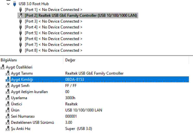

Realtek kendi sitesinden indirilen kurulum paketi içindeki dosyalar Library / Extensions içine kuruluyor. System / Library içine değil. BU mac hakkında / Sistem raporu / Genişletmeler içinde kextin yüklenip yüklenmediğini kontrol et. Ek olarak kartının tam modelini, kullandığı Ven ve DEV ID'sini paylaş. Bende bir kontrol edeyim.

Dosyayı buldum L/E altında AppleRTL815XEthernet110.kext olarak yüklemiş. DCPI içinde görünmediğinden win üzerinden aldım.
Composite dosyası da gerekiyormudur bilmiyorum.
bu kod cıktı üretiyor.
kextstat | grep com.realtek.driver.AppleRTL815XEthernet
Buda Aida çıktısı.
Kext sağ tıkla info.plist içinde bu dev&VEN ID araştır. Yoksa diğer mevcut ID'lerin yanına, aynı şekilde ekleyerek deneme yap.
