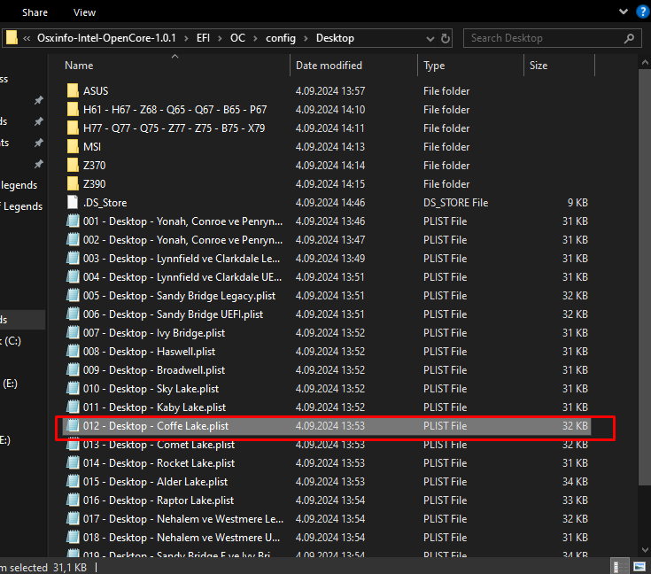

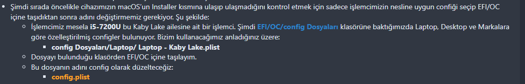

ben de cfg lock ayarı var intel işlemcim anakartım asus disabled yaptım fakat varsa devre dışı bıraktıysanız diyip config kernel falan yapacaksınız demişsiniz onlar ben de yok ben ne yapacağım yani config dediğimiz hangisi oluyor işlemcimiz için yaptığımız dosyanın adı mı config dediğimiz
Bu kısmı false olarak mı değiştireceğim hocam?
Intel için indirdiğim efide iki dosya çıktı bunların hanigisindekini atmam gerekiyor imajın içine

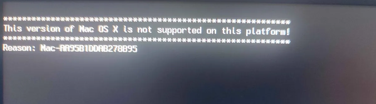

Böyle bir hata aldım high sierra'da hocam.

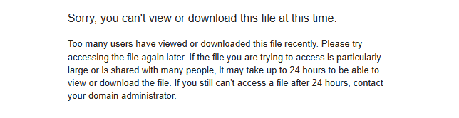

Hocam indirme yapamıyorum high sierra' dosyasını farklı bir şekilde indirmemin yolu var mı?

Görseldeki hata SMBİOS uyumsuzluğundan kaynaklanıyor.
Ekteki dosyanın adını config yapıp var olanlar değiştir ve bununla dene.
Hocam onu zaten config.plist şeklinde yapıp efinin içine attım yani ismini değiştirip orada bırakacak mıyım dosyayı taşımayak mıyım şu an flashı sildim komple sıfırladım yani tekrardan yapmak istiyorum hatam nerede ve nasıl indireceğim indirme bulunmuyor maalesef.

Yukarıdaki mesajdaki dosyada değşiklik yaptım. High Sierra uyumlu Smbios ekledim.
Bu görseldeki tıkanmayı giderecek ve ilerleyecek.

İndirmiyor dediğin nedir? Nasıl bir hata veriyor? Niye inmiyor söyle ki çözüm önerebilelim.

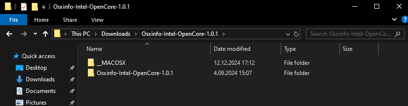

bu dosyanın adını bu şekilde config olarak yaptım bunu tam olarak nereye atacağım high sierra konusunda farklı yazıyor opencore konusunda ayrı yazıyor anlayamadım hocam.

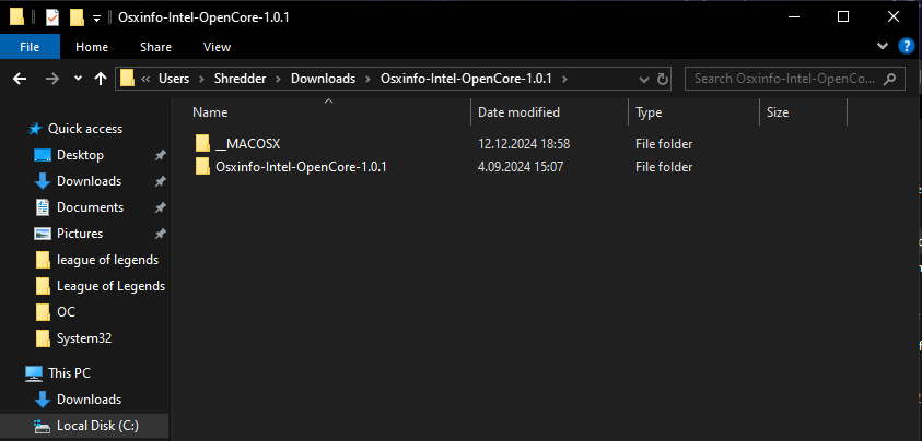

Burada iki tane klasör var bunların hangisini imajı flasha yazdırıktan sonra atacağım?

Çok fazla indirme denemesin yapmışsın dosya da büyük olduğu için 24 saat bekle diyor. Eğer tarayıcıda hesabın açıksa dosyayı kendi clouduna eklemeyi dene. Olmadı modemini kapatıp aç yeni ip alsın belki bekleme süresini aşabilirsin.
Bu linki de dene.

Osxinfo-Intel-OpenCore-1.0.1 içerisinde EFI klasörü var. EFI klasörü içerisinde de OC klasörü var. config.plist dosyasını bu OC klasörüne ekleyeceksin. EFI klasörünü de USB belleğin EFI bölümüne ekleyeceksin. Eklemelerde Sürükle-Bırak yapma Kopyalam-Yapıştır yap.
