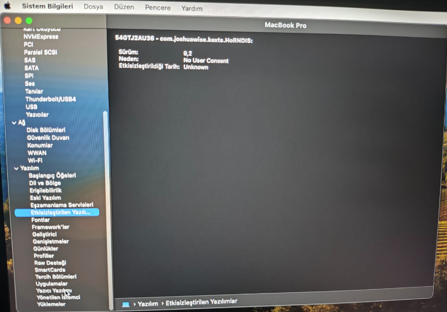

hocam rndis için horndis diye bir kext var, ancak en son ventura üzerinde çalıştıran gördüm, acaba sonoma için varmıdır, 9.2 versiyonunu kendi cihazıma yükledim ancak devre dışı bırakılmış yazılım olarak gözüküyor, çalışmadı yani, wifi sorununu çözene kadar telefonu bağlayıp kullanabilirsem bu şekilde idarelik çok işime yarar, bilginiz varmıdır bu konuda

Ben Ventura'da denedim sorun yoktu sanırım. Sanırım diyorum biraz zaman geçti açıkçası güncellemeler sonrası denemedim. Sonoma ve Ventura EFI aynı ancak Sonoma'da da denemedim. Çalışır diye düşünüyorum.
Yapılacak sadece kexti EFI/OC/Kext içerisine atmak. Sonrasında paylaşım için cihazları ayarlamak.
Evet ben şu anda Sequoia ile android arasında tethering yapıyorum. Sorun yok. Sonoma'da da olmaması gerekir.
sonomada yapamamıştım hocam, tekrar deneyeyim teşekkür ederim

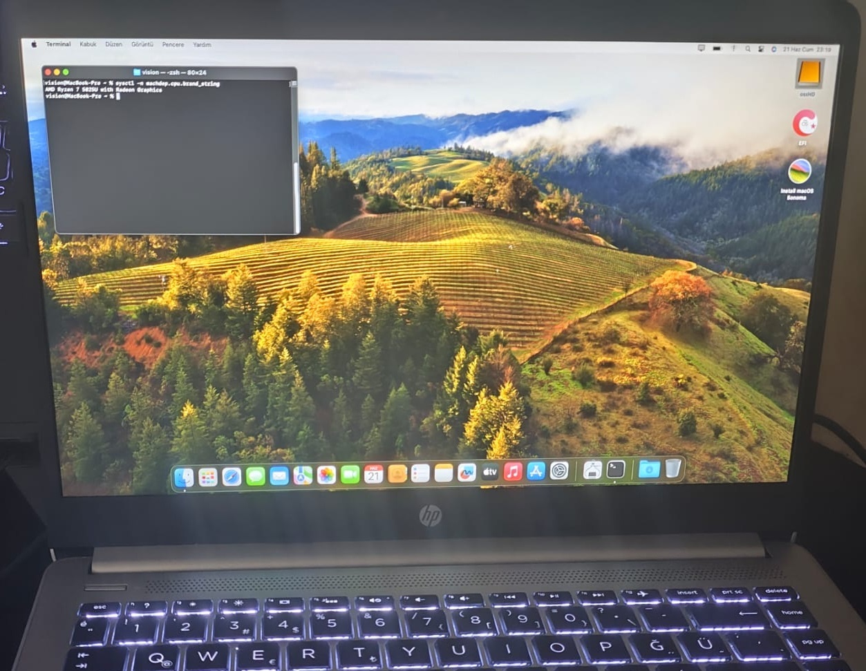

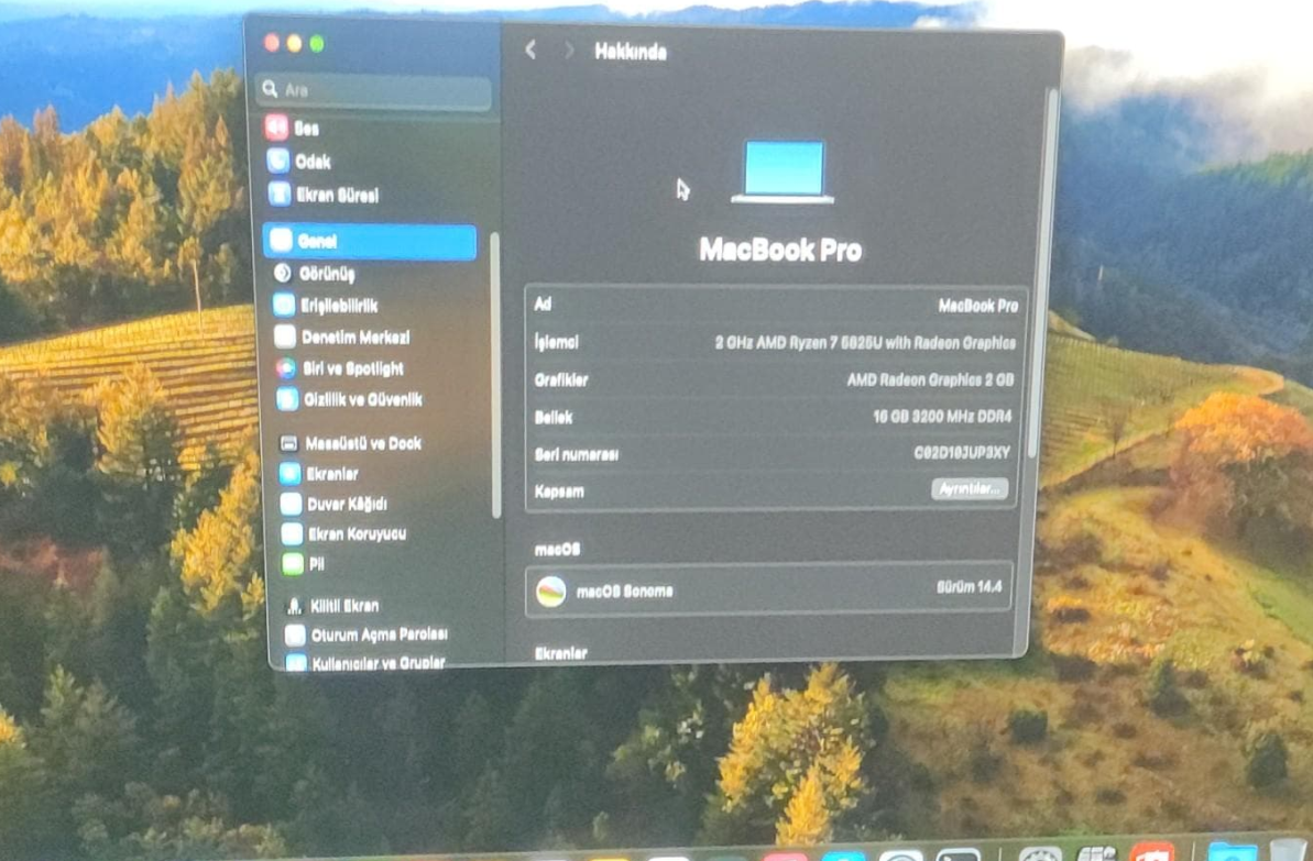

Hocam nootedred kext kullandım, şuan triple boot yaptım windows 11 ve ubuntu var macos yanında tek disk üzerinde, tabi ek bir konu açıp kurulum süreci için efi dosyamıda içeren bir bilgilendirme yazısı hazırlarım denemek isteyen arkadaşlarda faydalanır
Bu çok iyi olur. Ryzen Apu Sistemlerdeki ilerlemeyi gözlemleyebiliriz.

hocam ekran görüntüsünü foruma pc den atmak zor geliyor ethernet takmam gerekiyor diye telefondan çekip atıyom valla :D rndis konusunu çözemedim bir türlü, çünkü hp nin 245 g9 modellerinin hepsinde uyumsuz wifi kartı var ve ethernet kullanmadan internete bağlamak için cihazın wifi kartı değişmesi şart, horndis kext ekledim efi dosyamın içine venturada çalışıyor bu kext ancak sonomada sorun yaşadım

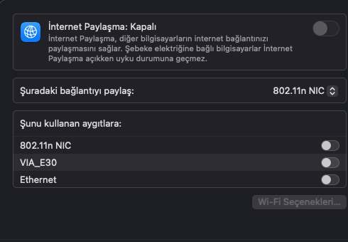

Hocam şimdilik ethernet bridge yaptım ana laptopumdan hackintosh hp laptopa idare ediyor, konu açmadan tek tek tekrar donanımları deniyom, hdmi felanda denedim şimdi tekrar konu açıcam birazdan o konuda neler yapabiliriz üstüne tartışırız, intel 8265 yerine ax200 alabilirim çünkü realtek karttan genel olarak çok memnun değilim, kurumsal ağlara bağlanırken cisco cihazlar ile sorun çıkarıyor realtek saçma bir şekilde, uzun vadede windows ve linux içinde ax200 güzel bir tercih olacak gibi benim için
