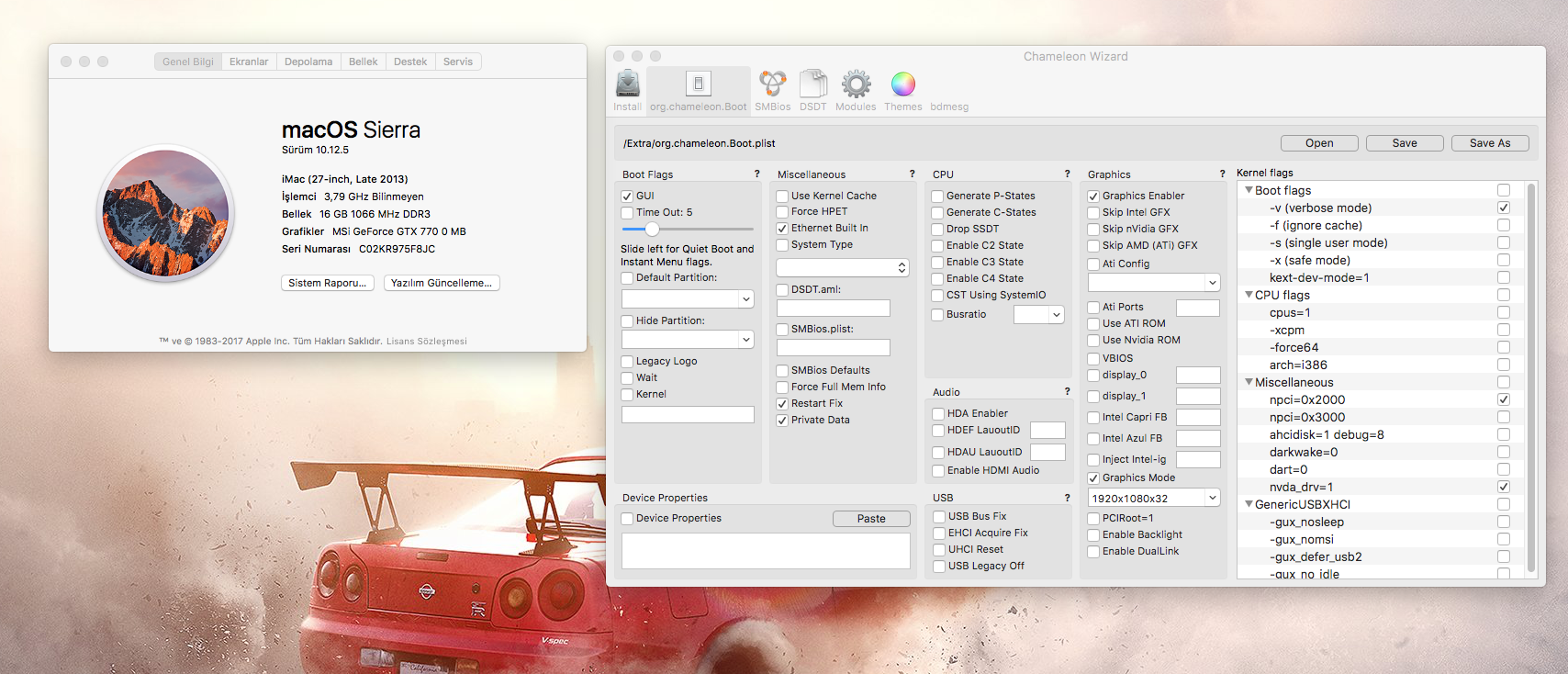

İyi akşamlar yine :extremelyhappy: USB siz boot olayını çözdüm @kralsensin98 e teşekkürler, Mac in sistem kimliğinide değiştirdim Chameleon Wizard ile fakat ekran kartı sorunun çözemedim ve çoğu icon bozuk şuan ama o sorunuda ekran kartına bağlıyorum. Nvidia web driver ı kurdum fakat sorun hallolmadı diğer konularda boot seçeneklerini değiştir demişsiniz ama bu Chameleon Wizard'ta biraz daha farklı Graphic kısmı.
Graphic eneble ı işaretledim graphic mode tanda 1920x1080 i işaretleyip kaydettim şuan gtx 770 i görüyor ama 0 mb olarak :D
Nvidia Web Driver öntanımlı olarak ayarlı mı? Menü Bar / NVidia ikon tıkla ve buradan Nvdia seç.

OS X default graphic driver etkindi Nvidia web driver ı etkinleştirdim bilgisayarı yenden başlattı ama yine ayar OS X default graphic driver olarak geldi.
GraphicsEnabler=No komutu ile denedin mi?

O olmayınca NVIDIA Chip Model 7 MB. olarak görüyor.
Hala bir çözüm bulamadım. :(
Monitor bağlantı portlarını değiştirip denedin mi? Ek olarak org.chameleon.boot.plist dosyanda nvda_drv=1 komutunu ekledin mi?
<key>Kernel Flags</key>
    <string>nvda_drv=1</string>

Açıktı zaten o komut resimde açık boot seçenekleri var.
Sonunda sorunu çözdüm :D nv_disable=1 i silip NVIDIAWebDrv=Yes yazdım ve driverı aktif edip bilgisayarı yeniden başlattım şu an 2 monitör sıkıntısız kullanıyorum herşey için çok teşekkürler :D bütün sorunlar halloldu.
