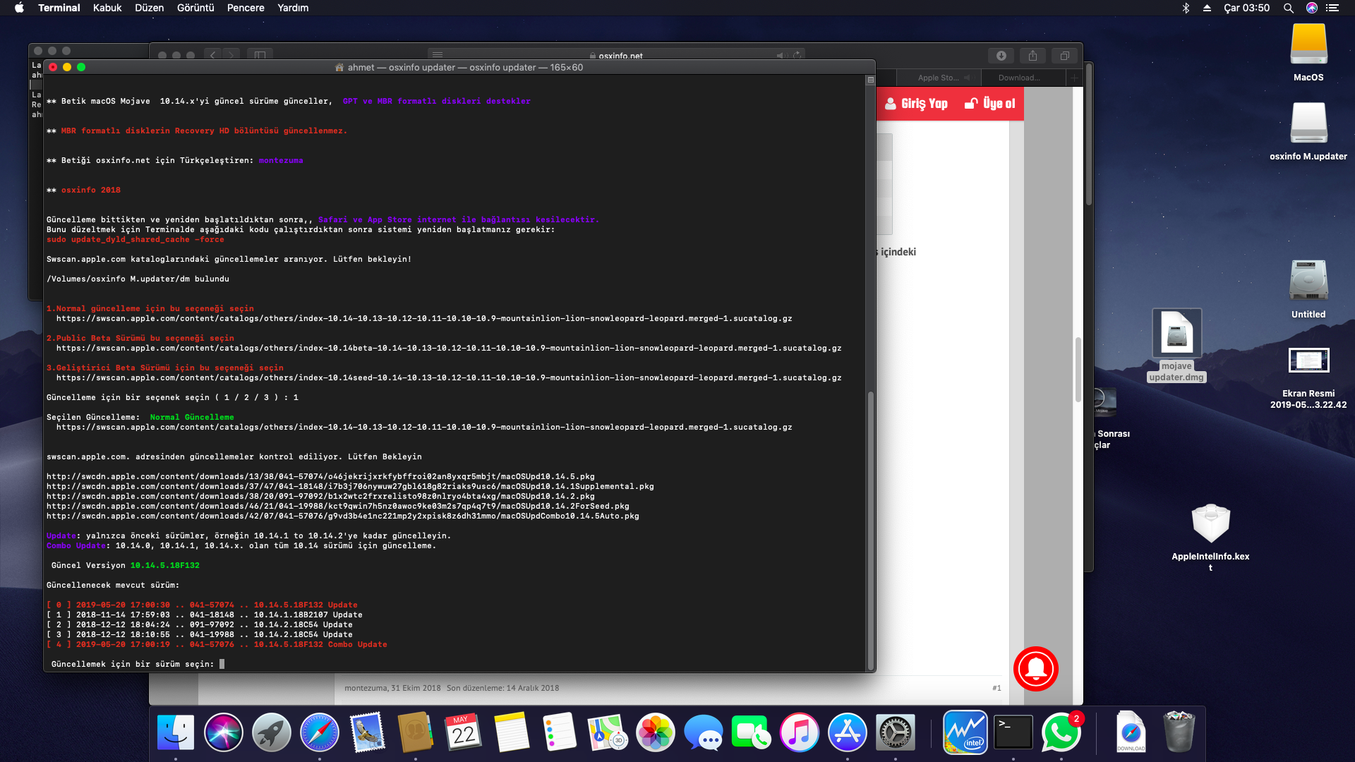

Güncellemeyi yaptım. Kapattım açılmadı. -s komutu ile de açılmadı.
Kırmızı renkli yazan seçenekler seçilemiyor mu?
kasirga52
14 Mar 2017
45

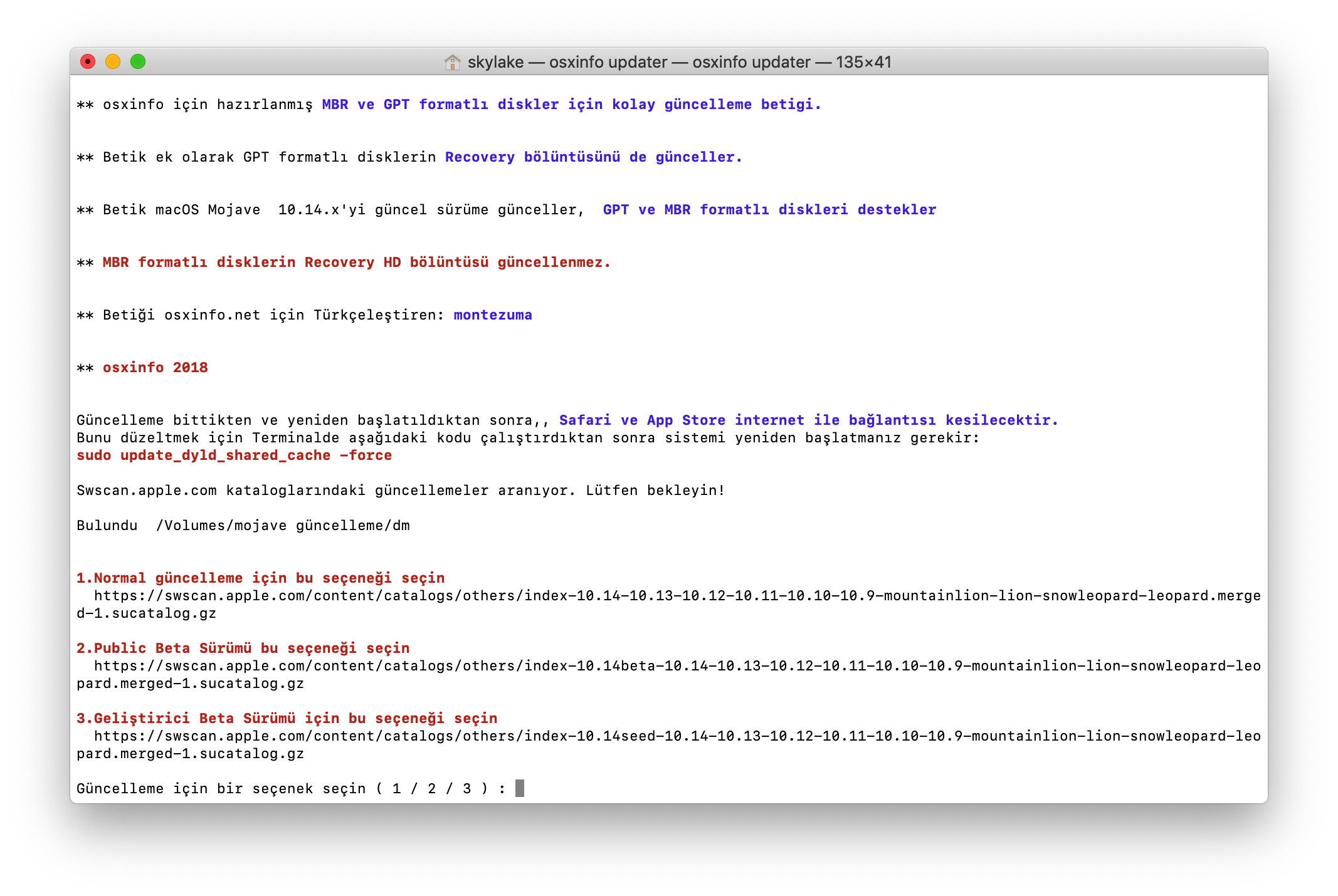

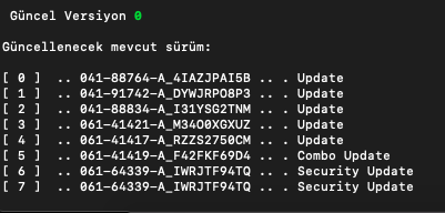

Güncelleme seçeneklerinin bazıları kırmızı renk bazıları siyah renk yazı ile yazılmış.
Ben 14.0 kurulu iken 14.2 combo güncellemeyi uygulamıştım.
Sistemi -s komutu ile boot edip aşağıdaki kodları tek tek girin ve bu işlemden sonra tekrar boot etmeyi deneyin.
update_dyld_shared_cache -force
mount -uw /
kextcache -i /
reboot

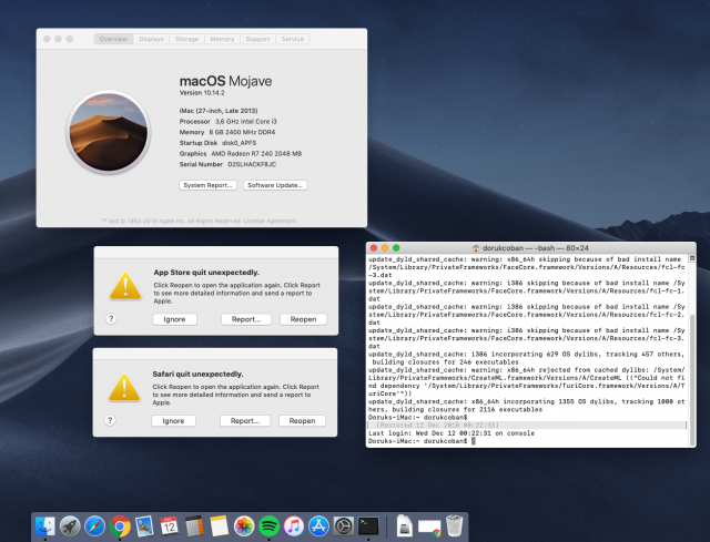

Güncellemeyi bu şekilde tamamladım. Açılış 10 dakika sürdü. Sadece masaüstü ve dock var. Üst bar yok. Hiçbir işlem yapılmıyor.
mount -uw /
kextcache -i /
reboot

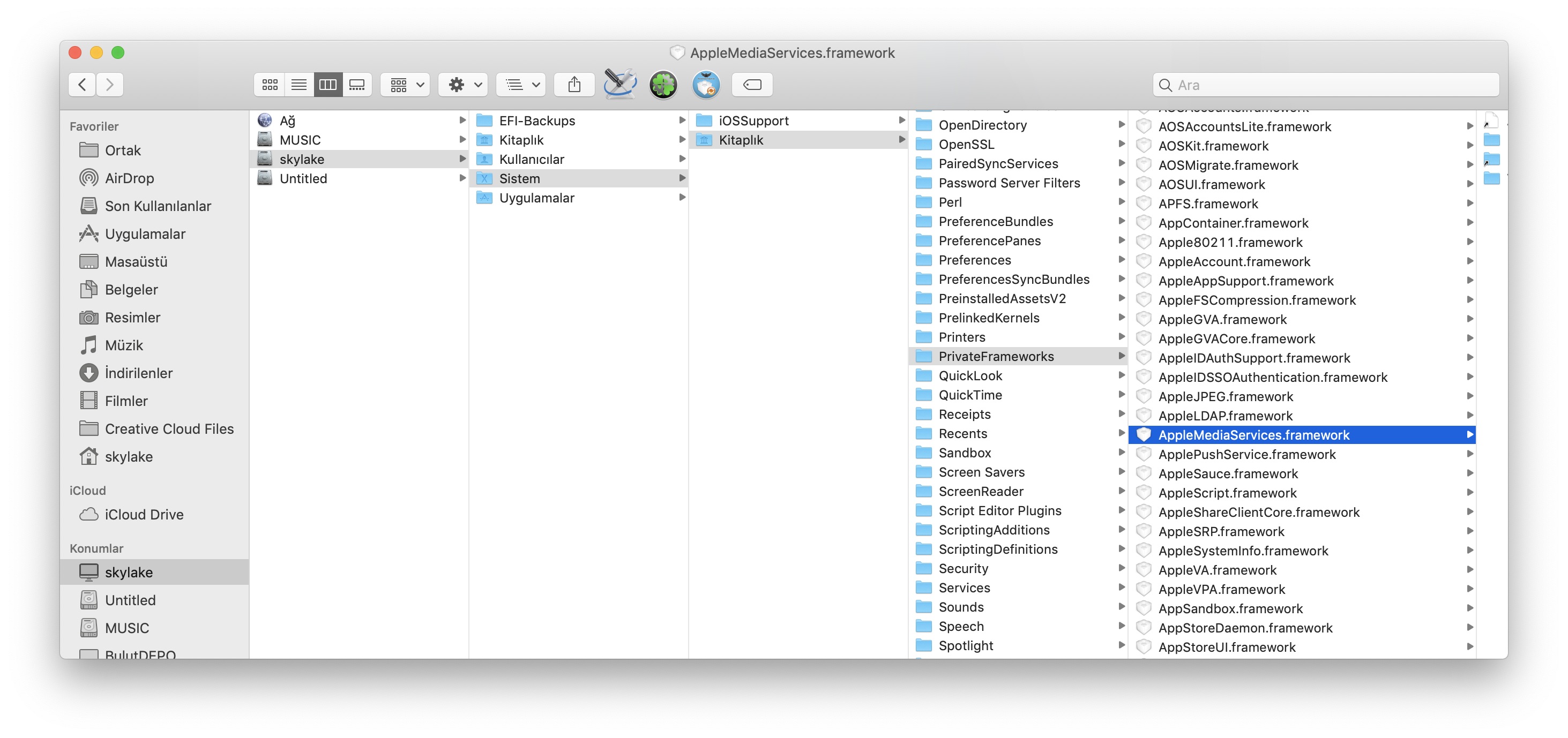

Önemli: Güncelleme sonrası Safari ve bazı uygulamaların açılmama sorunu olursa /System/Library/PrivateFrameworks içindeki AppleMediaServices.framework dosyasını aşağıdaki ile değiştirip tekrar deneyin.

İlk mesajda paylaşılan single user mod için gerekli kodları tekrar girip dene. Ek olarak Windows kurulu ise Windows üzerinden macOS knk dizinine eriş (paragon HFS Manager) ve framework dosyasını Windows üzerinden kopyala.
