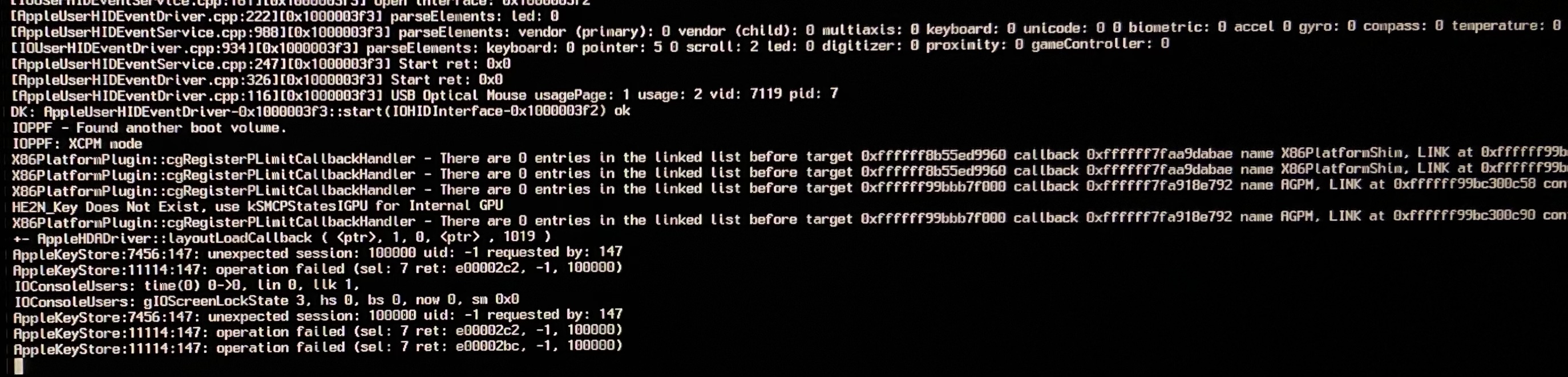

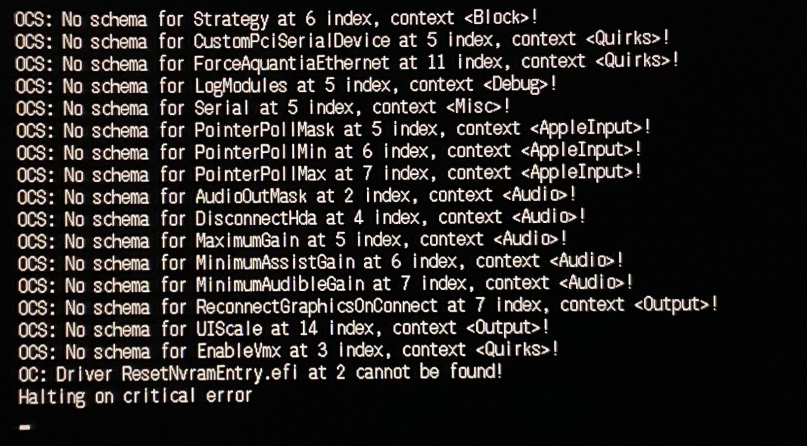

Hocam attığınız efi ile deniyorum yine aynı uefi shell ve reset nvram var.
Monterey imaj dosyasına birşey mi oldu acaba baştan tekrar mı yazssam?
Ben tekrar yazdırıyorum hocam.
Yaklaşık 15 dk kaldı hocam.
19,295
9,919
Bu efi bende açıyor. Deneyin Hocam :)

Hocam tam da burada açması gerekir.( gIOLockScreenState 3)
Ekran kartı sorunu.
Hdmi'den mi görüntü alıyorsunuz?

İşlemcinin içerisinde olan ekran kartından on board olarak vga üzerinden alıyorum hocam.

Hocam bağlantı türü ne alaka ki hd 4400 ekran kartı değil mi önemli olan?
Big sur kurabilmiş sanki hocam burada anladığım kadarıyla.
19,295
9,919
VGA 10.8'den beri macOS'ta desteklenmemektedir

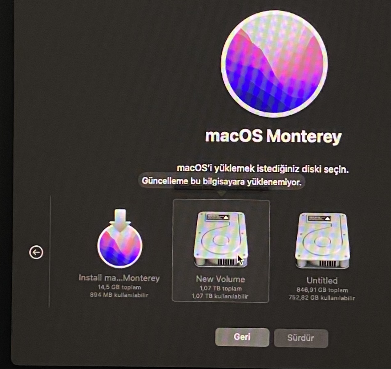

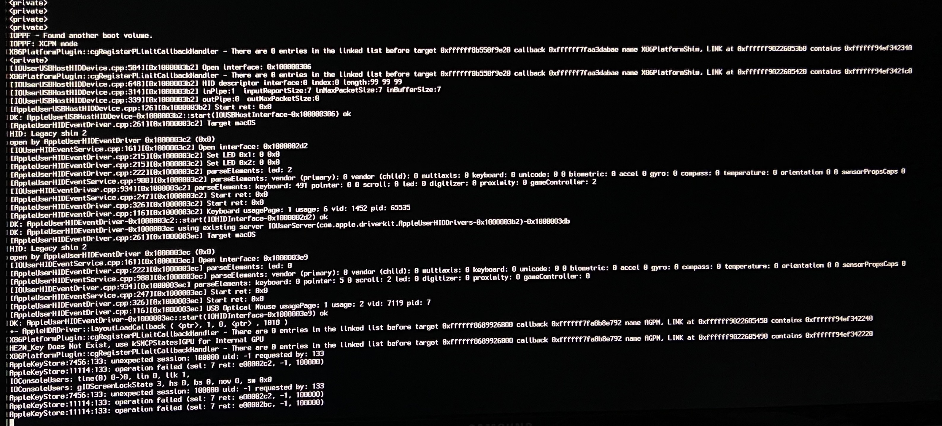

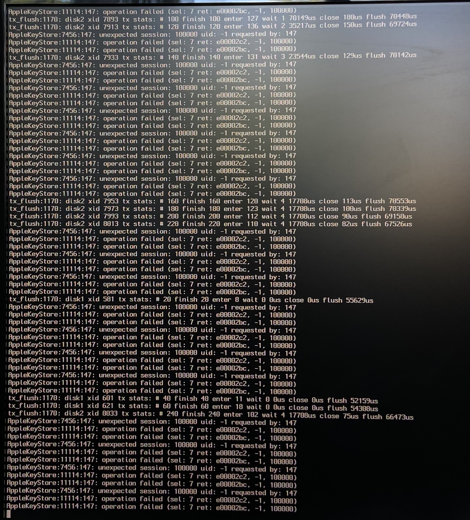

Kapatıp açtım şimdi de burada kaldı hocam.
Ama ben kurulum ekranına geldim hatta bir diske kurdum ama klavyeyi tanımadı hesap için adımı giremediğimden dolayı ilerleyemedim burada böyle donması çok saçma bence.
19,295
9,919
Kurulumu yaptığınız Efi varsa onunla kurulum yapın. Klavye tanıtma için konu açın. Yardım gelecektir. Kolay gelsin.

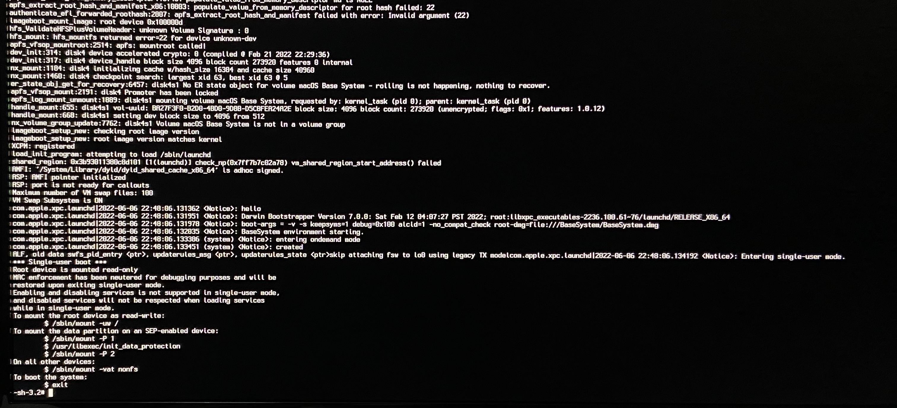

Kurulum yaptığınız o efiyi kullanın. Boot komutları arasına -s ekleyin. Yazıların aktığı ekranda bir yerde duracak ve komut girmeniz istenecek o satıra exit yazıp enter yapın. Devam edecektir. Yükleme ekranı geldiğinde Mouse ve Klavye çalışacaktır.
Windows üzerinde çalışıyorsanız -s komutunu eklemek için plistinizi bir textedit ile açın ve -v komutunu gördüğünüz satıra space ile bir boşluktan sonra komutu girin kaydedip çıkın. (OpenCore için)
Kullandığınız Efi Clover ise Clover boot ekranında Option altında boot komutunu girebilirsiniz.

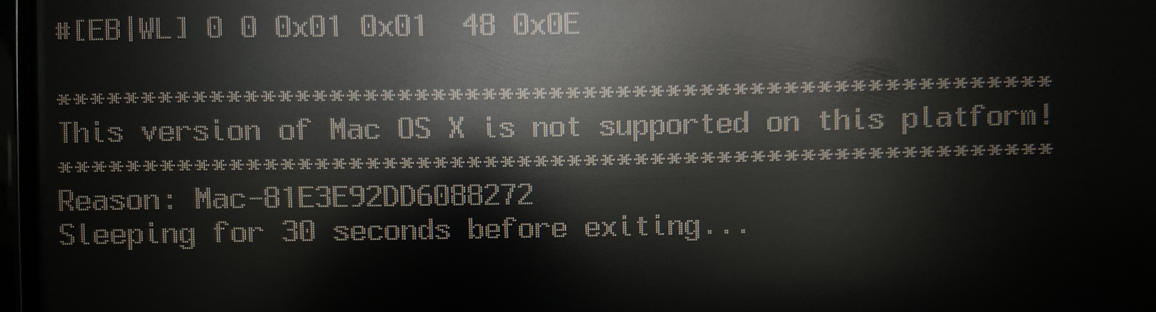

SMBios değişmesi gerekiyor.
Ya da yine plisti açın ve o komut satırına -no_compat_check komutunu girin.

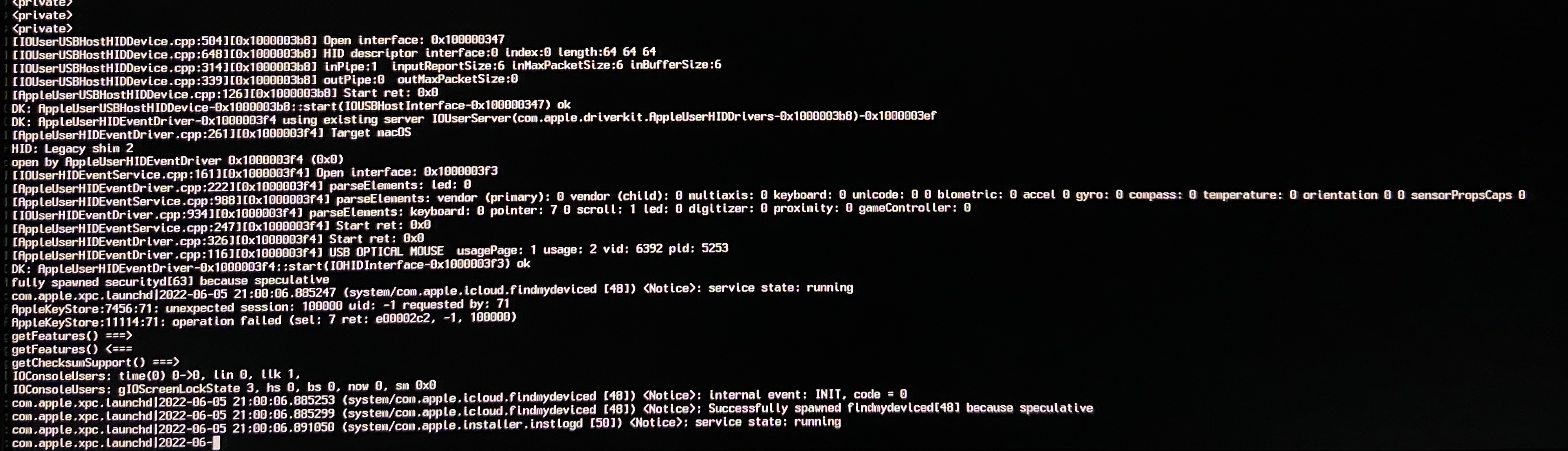

Dediklerinizi yaptım hocam burada klavye çalışmıyor.

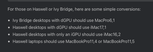

Hocam eski opencore versiyonu 0.7.5 ile klavye çalışıyor fakat şöyle bir hata alıyorum bu sefer
Önceki yorum yaptığınız konulardan anlattığınız gibi Mac16,1 yaptım şu an kuruluyor.

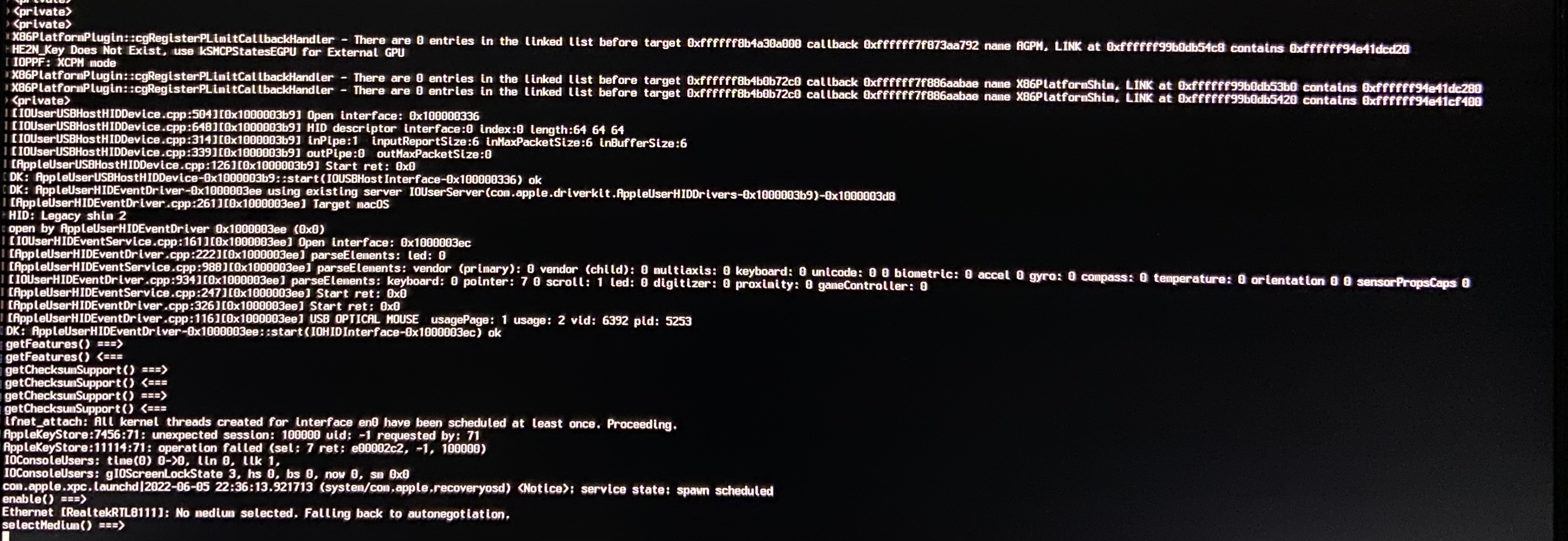

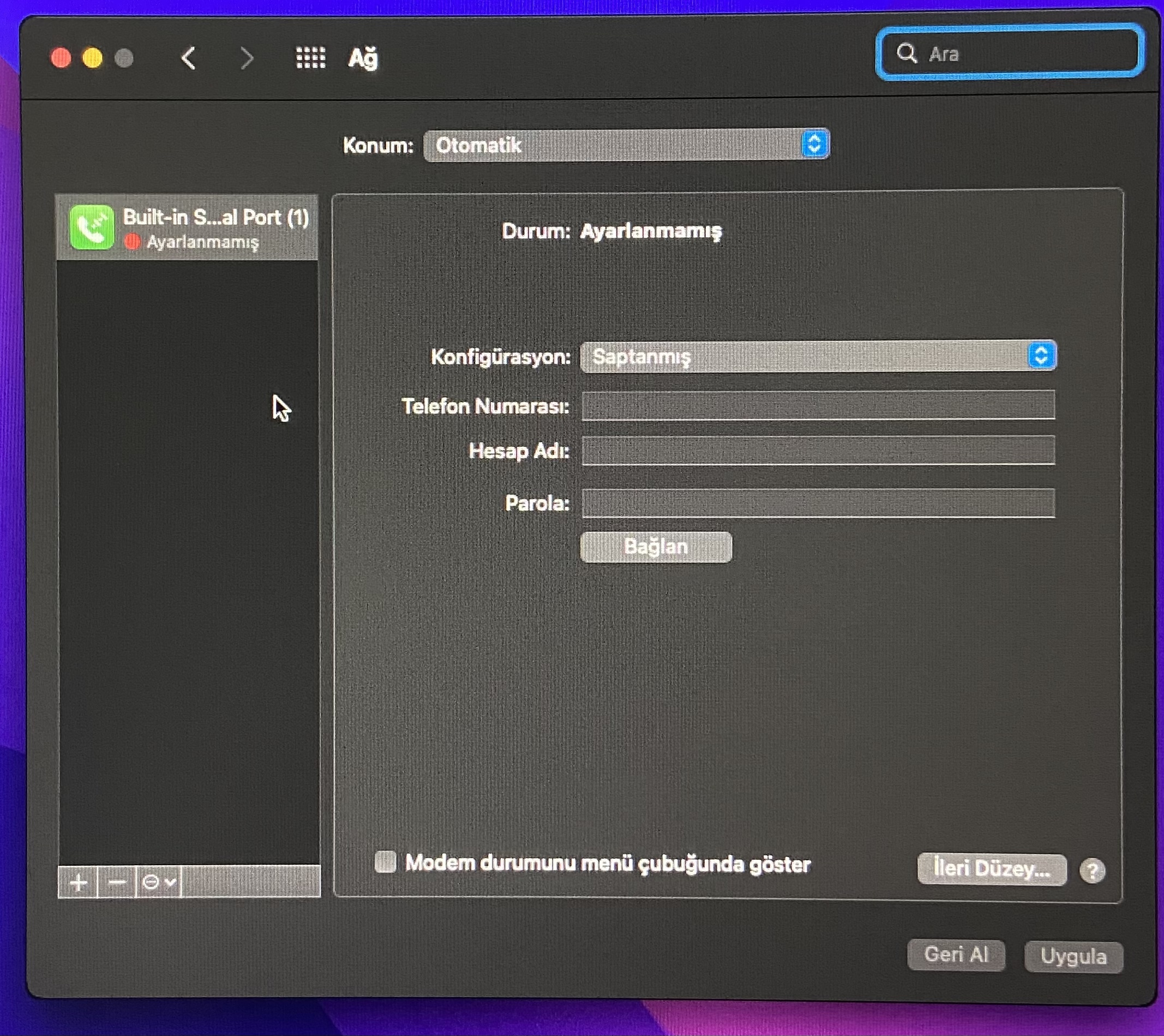

İnternete bağlanmıyor hocam ne yapmam lazım birde ekran kartı 7mb olarak gözüküyor
19,295
9,919
Ethernet kartının modelini yazın. (Örneğin RTL8111 gibi)
Büyük olasılıkla budur. Ekli kexti OC/Kexts klasörüne atın plistinize işleyin kaydedin ve NVRam reset yaparak yeniden başlatın.
Dahili grafik HD4400 için eklediğim config.plistin Device Properties sekmesinde. PciRoot(0x0)/Pci(0x2,0x0) karşısındaki değerleri girin ve kaydedip yine NVRam reset yaparak sistemi açın.

Karşısındaki değer ne oluyor hocam orayı anlayamadım
Ethernet çalışıyor şu an hocam o tamam
19,295
9,919
Hocam kendi kullandığınız Config.plisti ve eklediğim config.plisti Clover Configurator ile açın (yoksa indirin) ve gördüğünüz değerleri kendi plistinize girin ki HD4400 tanınsın. Eklediğim pistte üzerine tıklayarak kopyalayabilirsiniz. Kendi plistinizde sütunların altında + ile açtığınız bölüme de kopyalarsınız. Sistemi yeniden başlatırken opencore başlangıç ekranında NVRam reste yapın

Hocam dediklerinzi yaptım bendeki ile sizin attığınız 2 pciroot dosyasını değiştirdim burada takıldı şimdi
Başka değiştirmem gereken birşey varmıydı?
19,295
9,919
NvRam reset yapmışsanız ve burda kalmışsa dahili grafiği tanımamış demektir. Farklı bir yama gerekir.
