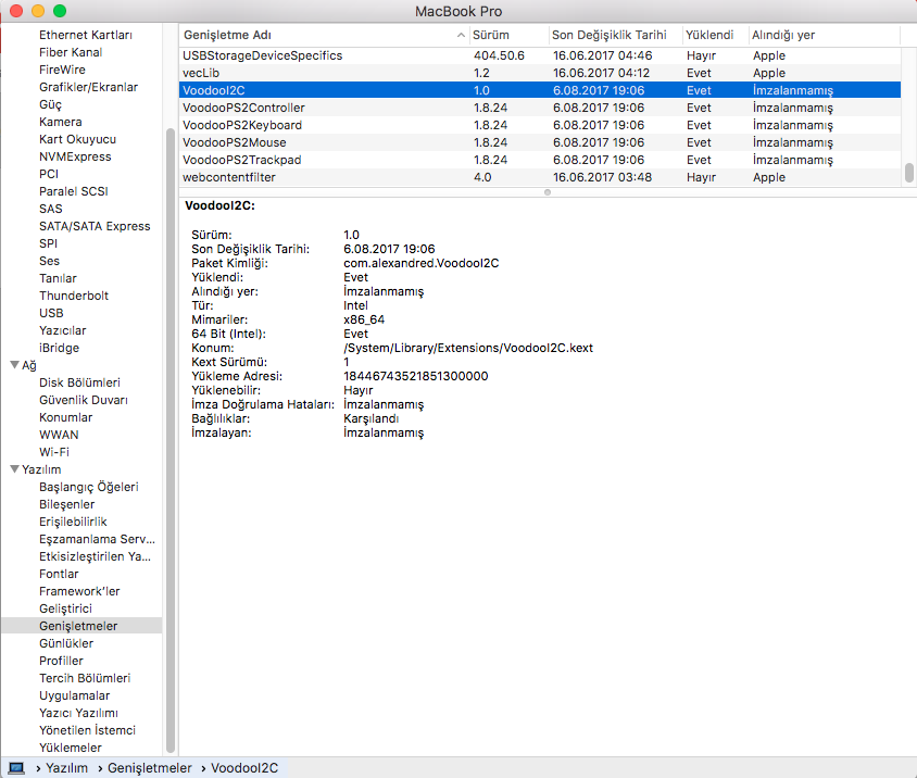

oraya kurulu zaten:Kext nerede kurulu? System / Library / Extensions içinde kurup tekrar denersen iyi olur.
Bu söylediklerinizi yaptıktan sonra Sistem Tercihleri-Sistem Hakkında-Genişletmeler kısmında VoodooI2C yüklendi kısmı Evet olarak değişti:IORegistryExplorer uygulamasını indir. Uygulamayı aç ve arama yerine I2C yazarak arama yap.I2C altında AppleIntelLpssI2CController görüyorsan S/L/E içinden AppleHPM.kext,, AppleIntelLpssI2C.kext ve AppleIntelLpssI2CController.kext'lerinin yedeklerini aldıktan sonra sil. Ardından rebuild Cache yapıp sistemi tekrar başlatıp dene.

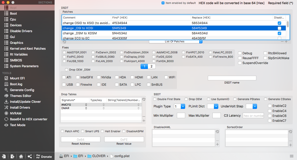

_OSI->XOSI kısmının disable tikini kaldırdım fakat SSDT-XOSI şeklinde bir ibare göremedim dolayısıyla yapamadım.Config.plist / ACPI / Patches içindeki SSDT-XOSI + _OSI->XOSI yamalarını aktif edip dene.
Bu güncel sürümü yükle. Ve aşağıda paylaştığım dosyayı CLOVER / ACPI / Patched içine koy. Ardından Config.plist / ACPI / Sorted Order içine SSDT-XOSI.aml ismini gir ve kaydet._OSI->XOSI kısmının disable tikini kaldırdım fakat SSDT-XOSI şeklinde bir ibare göremedim dolayısıyla yapamadım.

mesajda eksik mi var dosya göremedim de?Bu güncel sürümü yükle. Ve aşağıda paylaştığım dosyayı CLOVER / ACPI / Patched içine koy. Ardından Config.plist / ACPI / Sorted Order içine SSDT-XOSI.aml ismini gir ve kaydet.
Bu adımıda uyguladım sadece bu güncel sürümü yükle demişsin oradaki bu neyi belirtiyor anlamadım o yüzden geri kalanını yaptım ama yine olmadı en son adım dsdt/ssdt düzenleme işlemlerini yapacağım. ilk kez yapacağım için biraz zaman alabilir bilmiyorum.Bu güncel sürümü yükle. Ve aşağıda paylaştığım dosyayı CLOVER / ACPI / Patched içine koy. Ardından Config.plist / ACPI / Sorted Order içine SSDT-XOSI.aml ismini gir ve kaydet.
