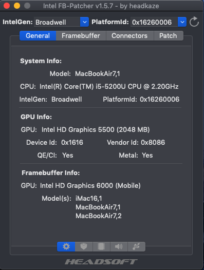

Ya çok özür dilerim çok yordum sizi ama Properties kodunu patcher'a uygulayamadım. Rehber de İngilizce translate ile çok anlayamıyorum. Nasıl yapabilirim acaba detaylandırır mısınız birazcık?
sanırım yanlış anladın, intel fb patcher yama kodunu üretir, verdiğim kodu ben de intel fb patcherdan aldım. sonra config.plist içine uygun yere yapıştırdım.
Evet ben yanlış anlamışım. Ben adımlarımı size yazayım:
1- Öncelikle istenilen kextleri sildim.
2- Clover ile config dosyamdaki İntel, Amd ve Nvidia tiklerini kaldırdım.
3- Arbitrary, Properties, AddPropertiestan grafikle ilgili yamaları kaldırdım.
4- DSDT dosyamda HDMI ve grafik ile ilgili yama yok ona dokunmadım.
5- Weg ile lila kexti yükledim. Sonrası kaldı eksik bir şey yapmışımdır diye patcherdan yamayı config dosyama yüklemedim. Başka yapılması gereken var mı?

tamam son adım olarak properties kısmına yamayı ekle, clover configurator'da text modu içine uygun yere yapıştırabilirsin.

Text mode ile verdiğiniz kodu yapıştırdım ama başarılı olmadı maalesef.

Selam Ustam, hd 5500 tanitabildiniz mi? ayni sorun bende'de var. DSDT olayina'da girdim ama malesef pek basarili olamadim...
Evet tanıttım. DSDT ye gerek yok. Ben tekrar temiz kurulum yapıp config.plist te istenen her şeyi sildim. İntel FB Patcher ile patch uygulayınca sorun çözüldü.

Öncelikle kurulumdan sonra hiçbir kexti kurmadım.
Sonra config dosyasındaki Intel, Nvidia, Ati ekran kartlarıyla ilgili tikleri kaldırdım.
Config/ACPİ/ListofPatches ;
- AddHDMI
- FixDisplay
- FixIntelGfx
- AddIMEI yamalarını devre dışı bıraktım.
Config/Devices ta Arbitrary, Properties ve AddProperties içindeki tüm yamaları kaldırdım.
Terminale: $ ./gfxutil -f IGPU
DevicePatch= PciRoot (0x0) /Pci (0x2,0x0) uyguladım.
Son olarak Lilu ve Whatevergreen ile lila kext uyguladım ve Intel FB Patcherdan yamayı yapıp config dosyama ekledim.
