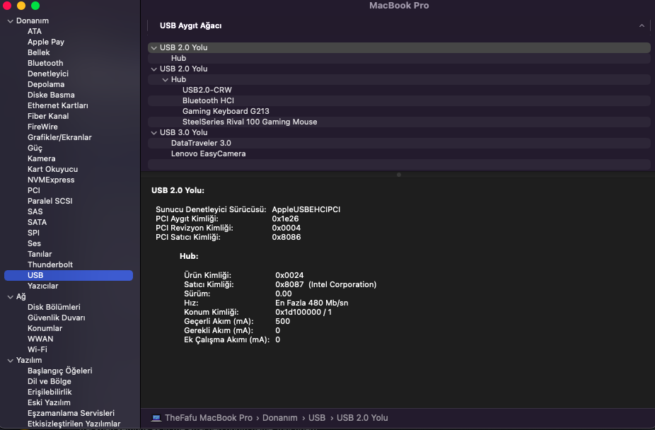

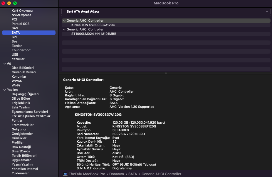

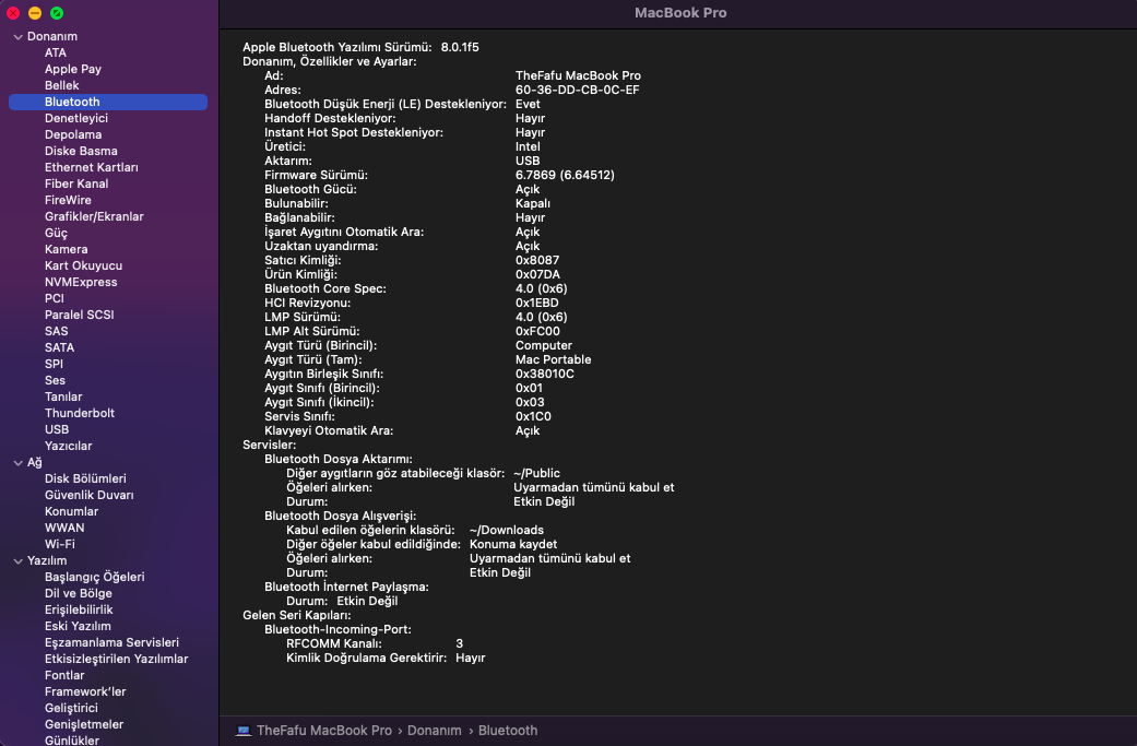

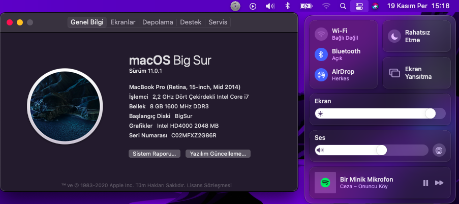

Lenovo Z500 Hardware:
- Intel Core i7-3632Qm
- Intel HD Graphics 4000
- nVIDIA Geforce GT645M
- Realtek ALC269(V2)
- Intel Centrino Wireless-N 2230
- Intel Centrino Wireless Bluetooth Transceiver
- Realtek RTL8105E
- Synaptic Elan Touchpad
Çalışanlar(Works):
- Intel CPU Power Management
- Intel HD 4000 with FrameBuffer
- Realtek ALC269(V2) with AppleALC
- Bluetooth, USB 2.0 gibi davranıyor ama düzgün çalışıyor. (Act like USB 2.0 but it works fine)
- Realtek RTL8105E üst limit 100MBps (Up limit 100MBps)
- Synaptic Touchpad with VodooPS2Controller. Kurulumdan sonra İzleme Dörtgeni ayarlarını ekte bulunan "Touchpad" fotoğrafındaki gibi yapmanız gerekiyor. (After the installation, you need to set the trackpad settings as in the attached photo name Touchpad)
- Kamera HD 720p (Camera)
- Ekran parlaklığı (Brightness Control)
- Batarya göstergesi ve şarj yüzdesi (Battery with all of function)
- 1x USB 3.0, 2x USB 2.0, 1x HDMI İsimlendirme yanlış ama çalışmasında problem yok (Needs rename EHC1 and EHC2 but works fine)
