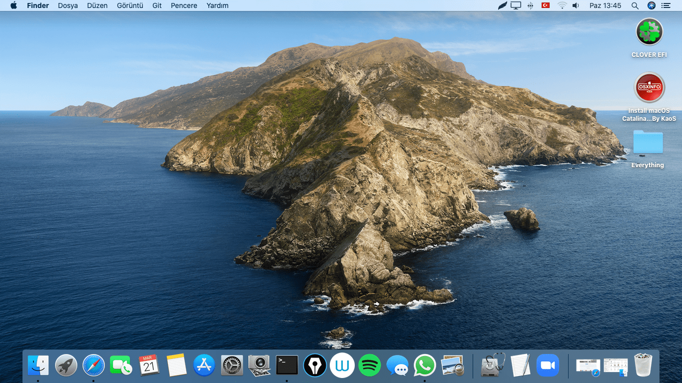

An itibariyle arrandale serisi Nvidia ekran kartlı eski -tam 11 yıllık- bir laptopa başarı ile macOS Catalina kurmuş bulunmaktayım.

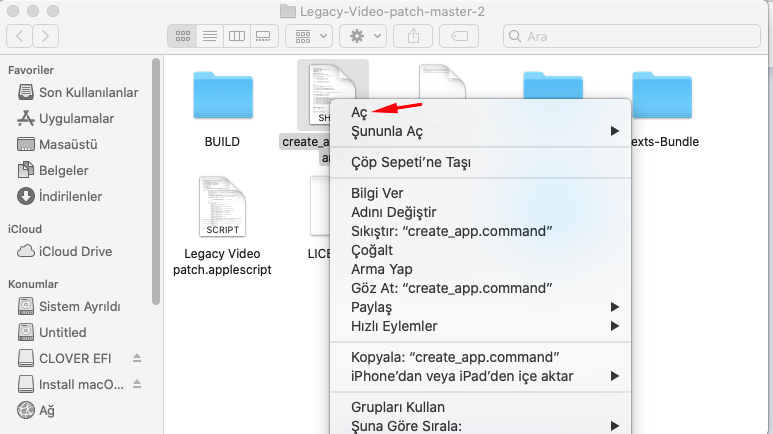

Klasöre görünen "Gatekeeper.command" dosyasına sağ tıklayalım ve aç butonuna basalım.

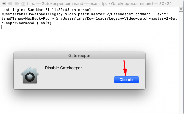

Aç butonuna bastıktan sonra karşımıza şöyle bir seçenek gelecektir.
Belirtildiği üzere Disable butonuna tıklayalım, şifremizi soracaktır. Girelim.
Daha sonra betik kendi kendine tamamlayacaktır. Biraz bekleyelim ve betik bittikten sonra sol üstteki kırmızı tuş ile çıkalım.

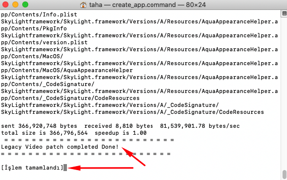

Bu seferde "create_app.command" isimli betiği çalıştıralım. Betik kextleri oluşturup derleyip bize uygulama verecektir.
Resimde belirtildiği üzere Legacy Video patch completed Done! ve [İşlem tamamlandı] yazısını gördükten sonra bu betik ile işimiz bitiyor.

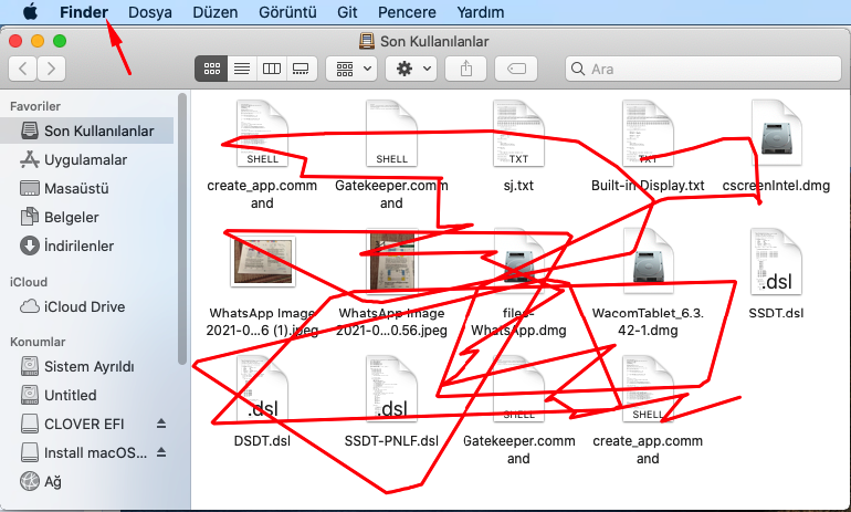

Resimde belirtilen Legacy Video patch isimli betiği ve Gatekeeper.command isimli bu iki dosyayı masaüstüne taşıyalım.
Ve resimde sıra ile belirtilen dosyaları çalıştıracağız. İlk olarak Gatekeeper.command dosyasını çalıştırıp yukarıda verilen (Ekran kartı tanıtmak için aşama 3) bu aşamayı tekrar edelim. Daha sonra Legacy Video patch'den önce önemli bir adımımız bulunmakta. Finder'a tıklayalım.
Yukarıdan Finder'e tıklayalım (İşaretlenen kısım). Daha sonra Tercihler butonuna tıklayalım.

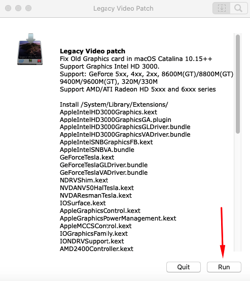

En baştaki ilk aşamada diskimizi biçimlendirirken isim vermiştik. Örnekte bu diskin adı Taha'dır. Ardından masaüstümüzdeki Legacy Video patch'i çalıştıralım.
Daha sonra karşımıza böyle bir pencere gelecektir. Burada işaretli olduğu üzere Run butonuna tıklayalım.

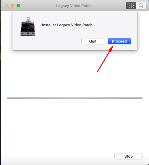

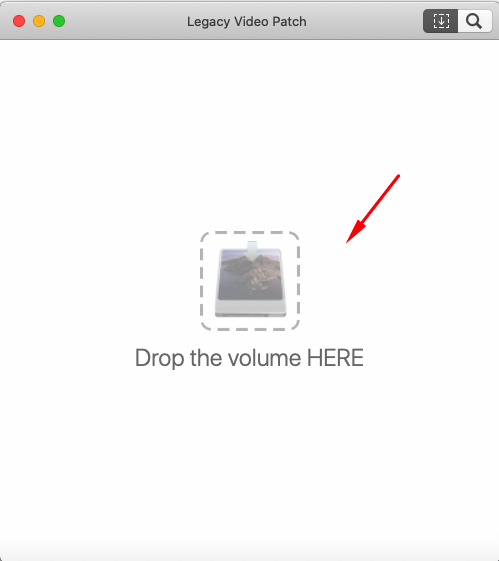

Run butonuna bastıktan hemen sonra karşımıza böyle bir yer gelecektir. macOS'i kurduğumuz diski buraya sürükleyip bırakalım. (Finder ile masaüstünde hard diskleri göstermesini istemiştik. En başta ilk aşamada diskimizi biçimlendirirken olan isimli diski buraya sürükleyip bırakalım.)
Diskimizi sürükleyip bıraktıktan sonra karşımıza şöyle bir yer gelecektir.
Yine resimde belirtilen butona tıklayalım. Bizden şifremizi isteyecektir. Şifremizi girelim ve devam edelim.
Betiğimiz kendiliğinden yüklenip sistemi yeniden başlatacaktır. Yeniden başlatırken nv_disable=1 komutunu kaldıralım. Graphics Injector sekmesinden Inject Nvidia'yı açalım. Bu sayede sistemi ekran kartımızla uyumlu şekilde açacağız. Sistem açıldıktan sonra EFI'mizi vereceğim EFI dosyası ile değiştirelim. R580 EFI Dosyası <---- Bu dosyayı indirip Klasördeki EFI ile değiştirelim. Sistemimize restart atalım. İşlemler tamamdır!
