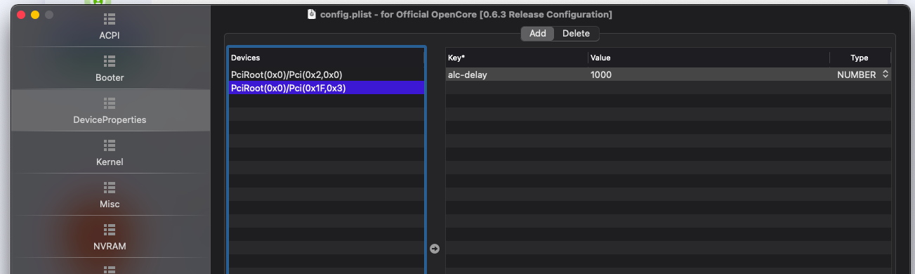

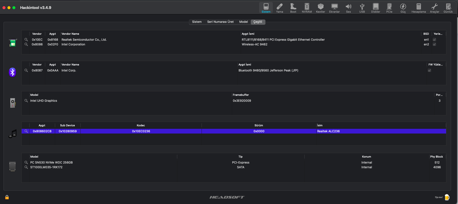

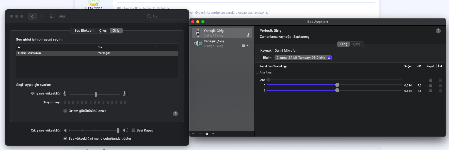

maalesef gene olmadı 3,6,11,12,13,14,15,16,54,99 layouth ları ve herbir layouth da mic frekanslarını değiştirdim gene de sonuç alamadım
O zaman son olarak VoodooHDA ile deneyeceksin mikrofonu çalıştırmayı eğer onunla da çalışmaz ise gelecek AppleALC sürümlerini bekleyeceksin. Zira bu ses kodeği AppleALC içerisine ekli olsa da türevi ekli değil. 10. nesil başka bir cihazda da aynı sorun olmuştu.

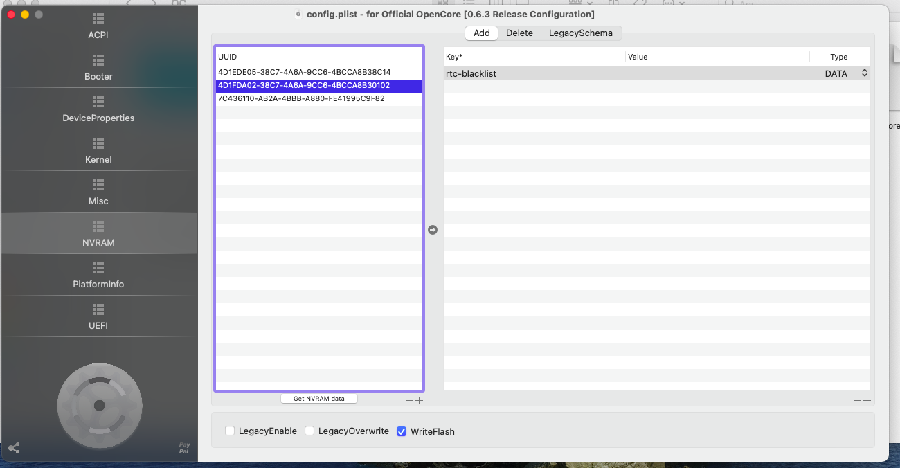

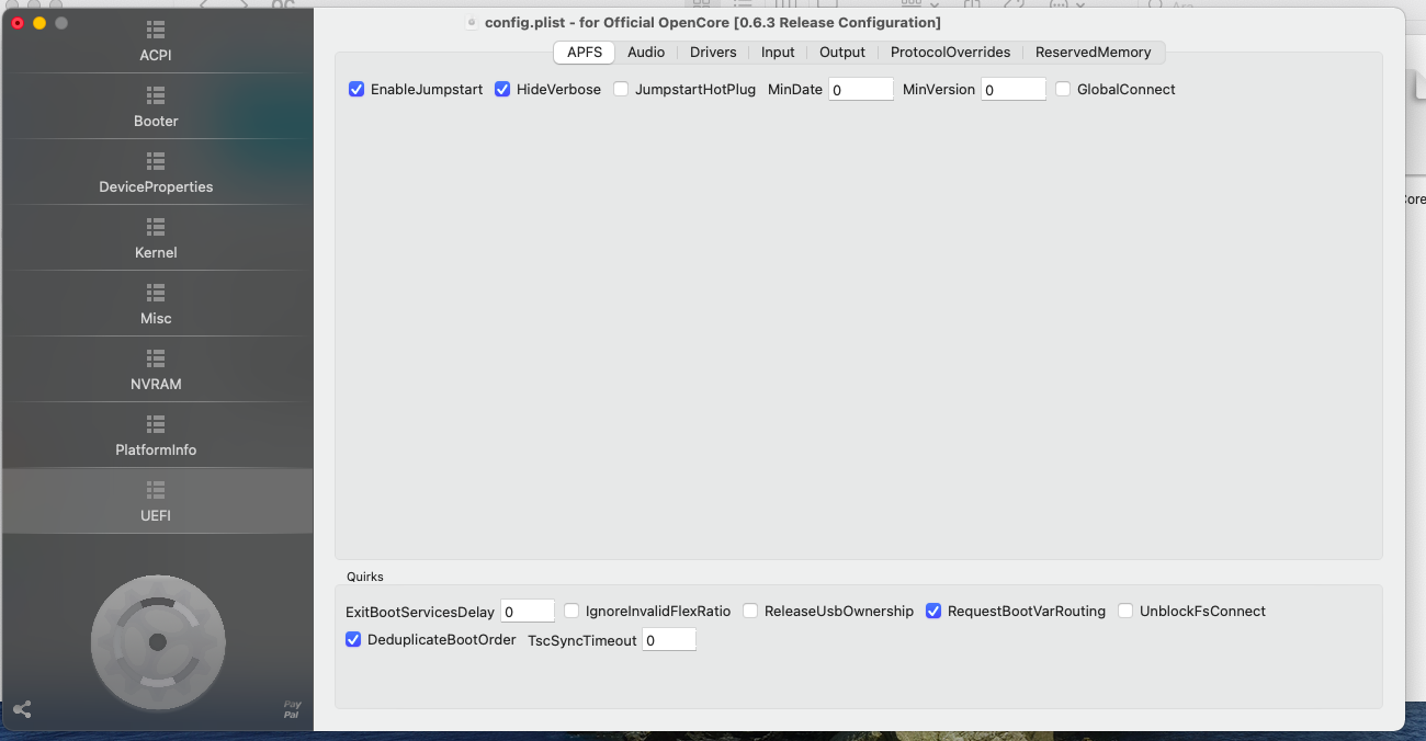

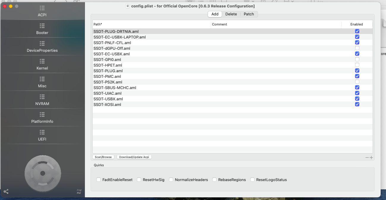

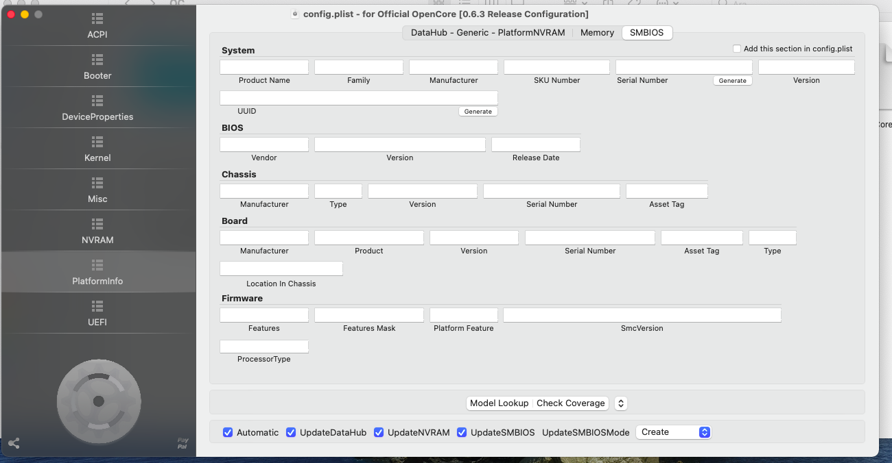

yardımlarınız için teşekkürler ama biyerlerde bişeyleri yanlış yapıyorum applealc yi kextkerden sildim configden de sildim boot arg sildim video rehberdeki gibi voodoohda yı kurdum ama çalıştıramadım
Neyi yanlış yaptığımı bilmiyorum configin ekran resimlerini paylaşıyorum yardımcı olursanız sevinirim

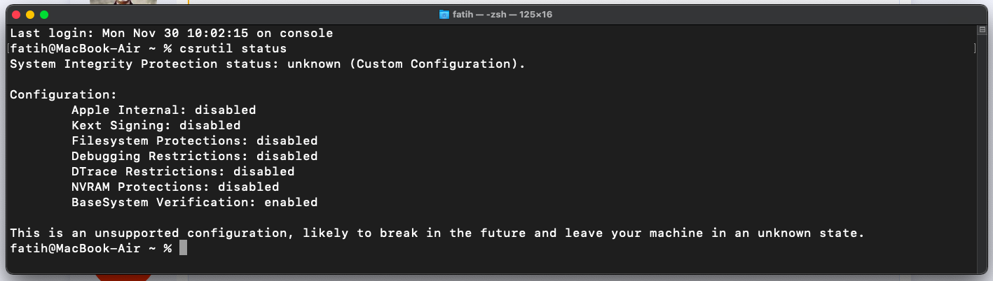

SIP ve GateKeeper devre dışı bıraktın mı yüklemeden önce ?
VoodooHDA kurulum videosunu doğru bir şekilde takip ediyor musun?
