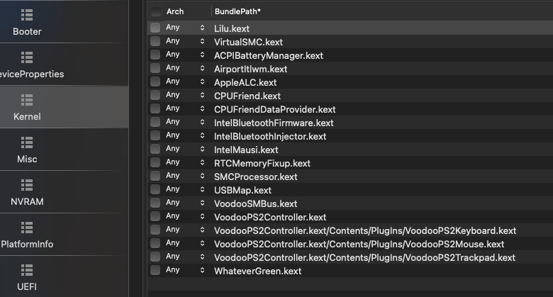

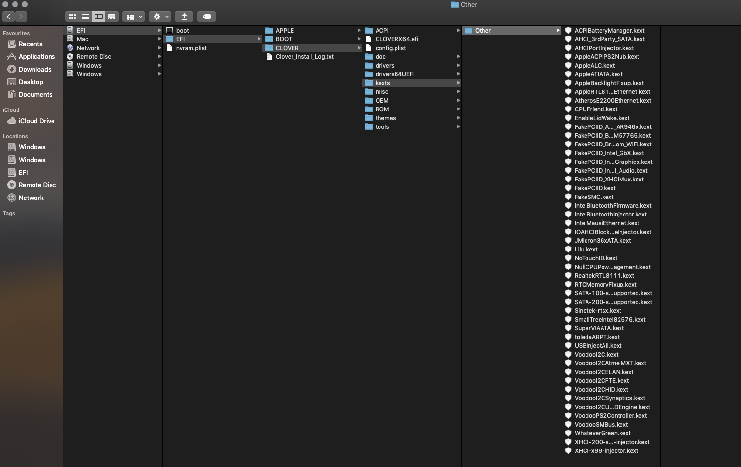

Hocalarım merhabalar, bende konunun en başındaki video anlatımda anlatıldığı gibi bluetooth ve wifi kextlerini uyguladım bluetooth açma kapama düğmesi geldi stabil hale de geldi bence her seferinde bağlanabiliyorum ancak wifi de ilk çalıştırdığımda heliport ile sorunsuz çalıştı daha sonra ise hiç çalışmadı ve hatta şuan bilgisayarı açık bırakıp başından ayrıldığımda yeniden başlatma hatası vermiş olarak buluyorum.. efi klasörümdeki kextlerle bir çakışma mı oluyor sorunu çözemedim bir türlü benim wifi kartım AC 9560 uyumlu heliportla.. sizinle kextlerimin ekran görüntüsünü paylaşmak istiyorum herhangi bir fazlalık varsa kaldırayım size sormak istedim. Aynı wifi kartıyla bi hocamız başarılı olmuş, onun için sormak istedim.. (NOT: itlwm.. isimli kext i ve heliport uygulamasını yeniden başlatma sorunu çıkınca kaldırdım o yüzden itlwm kexti listede yok. Bluetooth kextlerini tutuyorum)

O kadar gereksiz kext varki anlatamam. Sen bulduğun tüm kextleri atmışsın efiye.
En basiti senin eternet kartının markası ne? 4 tane eternet için kext var.
Örnek yolluyorum. bununla dene. çalışmayan donanım varsa sonra deneme yap.
Wifi ı native tanıtmaya çalışacağız. o kext attığım klasörde var.
Ayrıca USB portlarını tanıtman lazım. Bu iki konudan destek al. Bu da bazen donanımlarım verimli çalışmasını engeller.

Hocam teşekkür ederim cevabınız için. Burda attığınız kext'leri, bende bulunanları silip bunları ekliyorum sadece değil mi?

Evet bunları ekle ama tochpad dosyasının içindekini birini ekleyeceksin efiye. İkisinden biri düzgünce çalıştıracaktır.

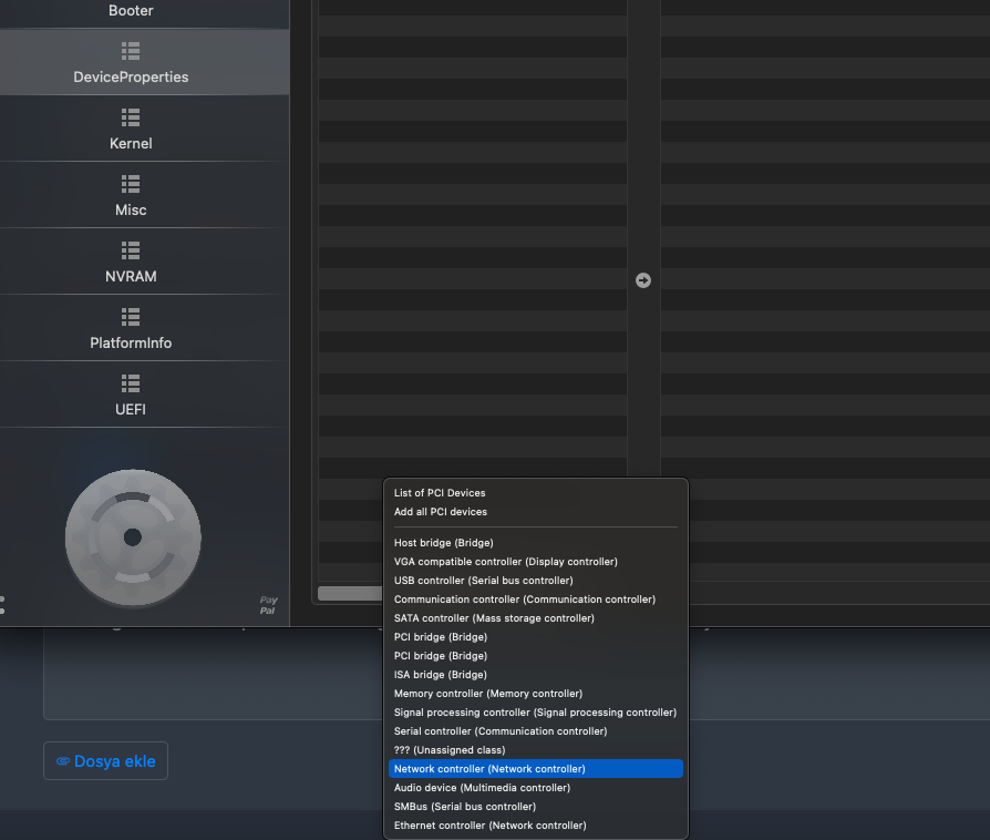

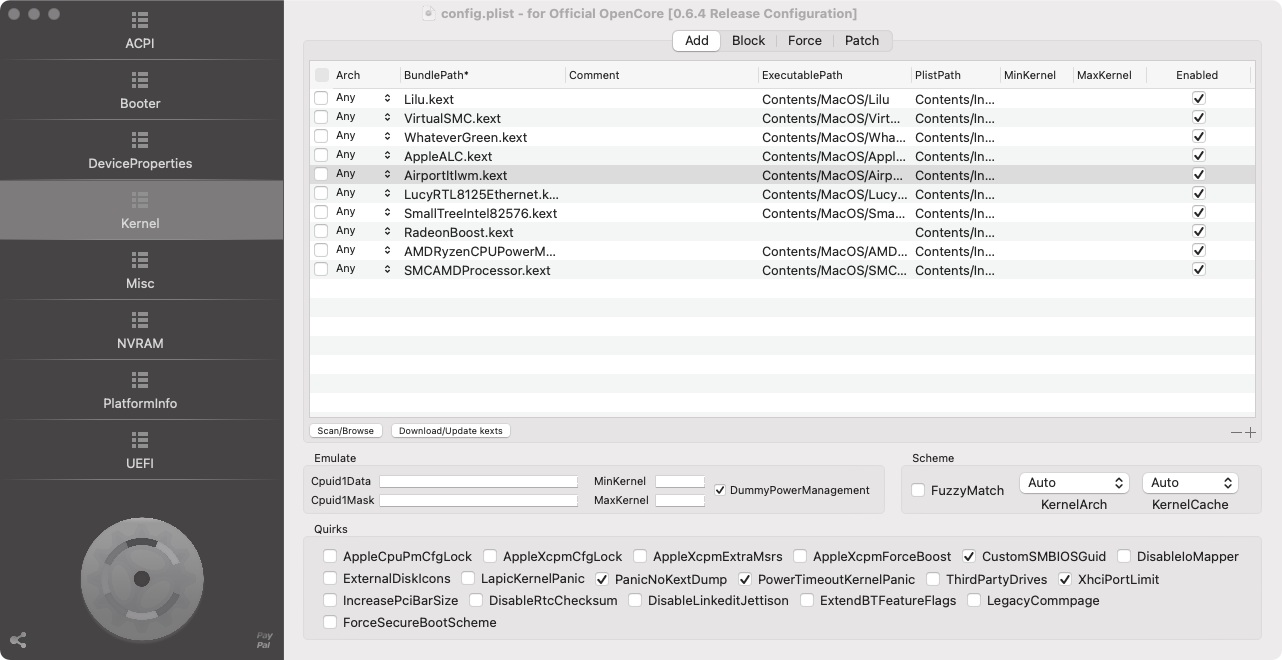

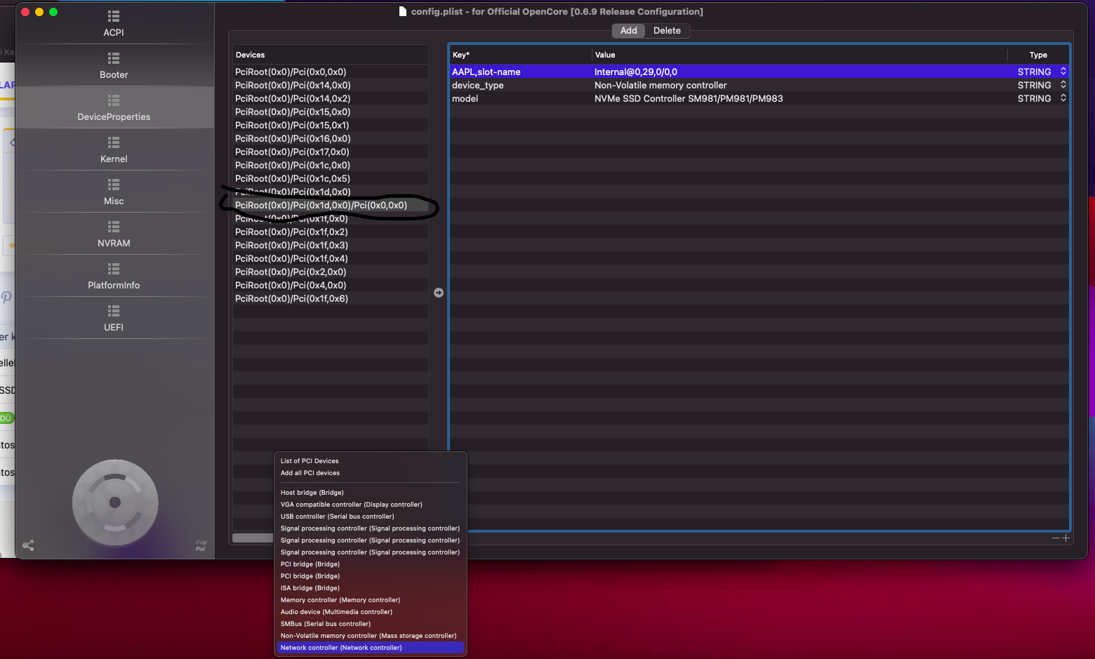

merhabalar, ax201 kartım var ama native wifiyi bir türlü çalıştıramadım yardımcı olabilir misiniz? Big Sur Kullanıyorum.
config dosyam ektedir.

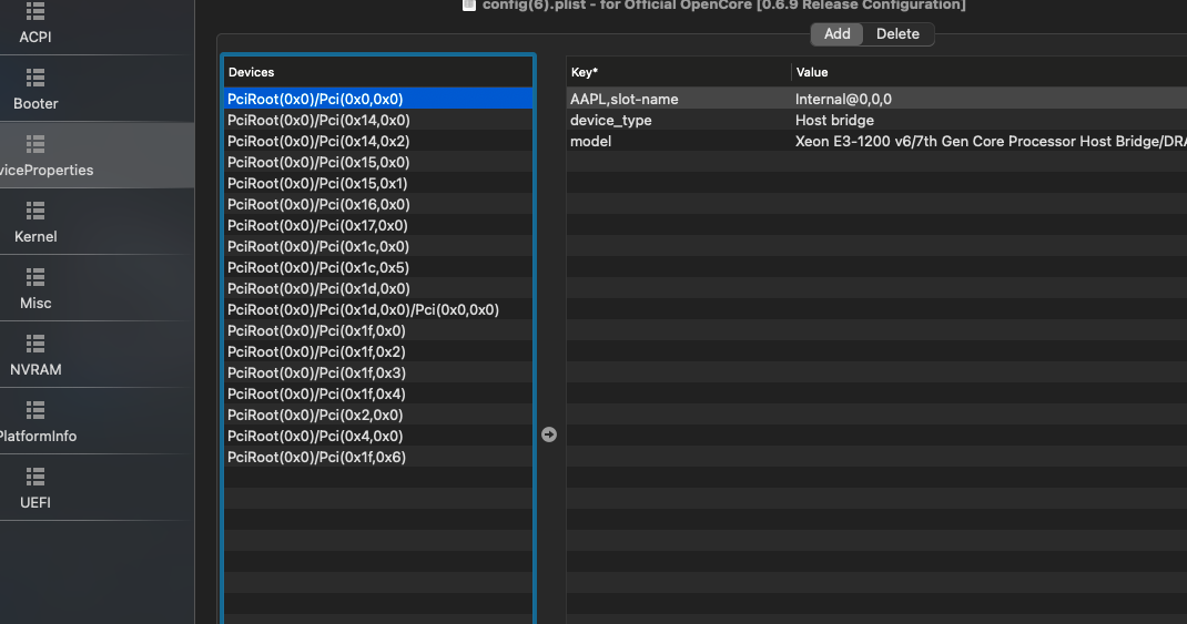

Kartın intel ama başka kartların kextleride var wifi için. Config dosyanızdan bu kextleri kaldırın sadece airportiitwml kalsın intel için olan. Reset nvram yapın tekrar deneyin.
Bunlar sizin cihazınız için geçerli değil.
Kextin güncel sürümünü indirip sendeki ile değiştirip dene.

şu iki kodu terminalden gir sonra yeniden başlat ve nvramreset yap:
sudo rm /Library/Preferences/SystemConfiguration/NetworkInterfaces.plist
sudo rm /Library/Preferences/SystemConfiguration/preferences.plist
itlwm ve heliport uygulamasını çalıştırmayın ve Hackintool ile sistem/çeşitli kısmında wifi görünüyor mu bakınız.

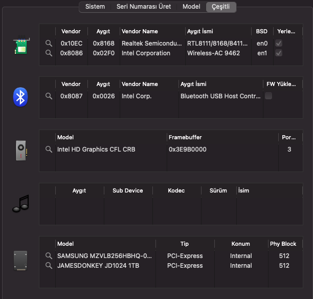

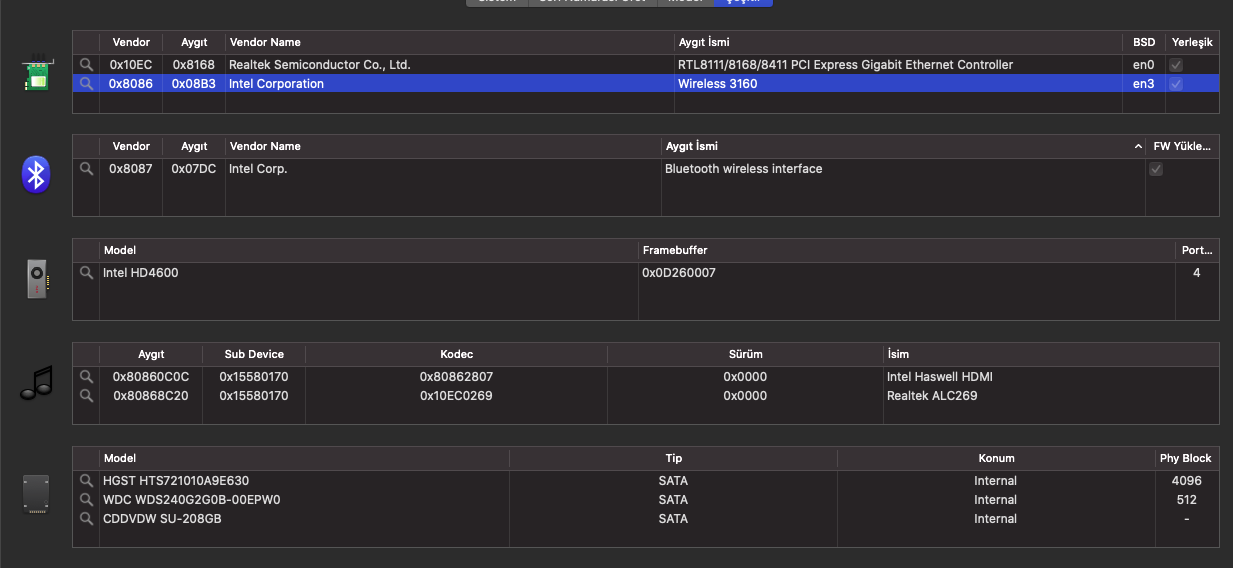

bu komutları girince oldu mehmet hocam teşekkür ediyorum birde bir tek hami sorunum kaldı bir monitöre hdmi ile bağladığım zaman hiç tepki alamıyorum ?
birde Hackintool çeşitli kısmında wifi kartı farklı isimde gözüküyor bir problem olurmu?
birde Hackintool çeşitli kısmında wifi kartı farklı isimde gözüküyor bir problem olurmu? Ekli dosyayı görüntüle 33864
olmaz hayırlı olsun.
