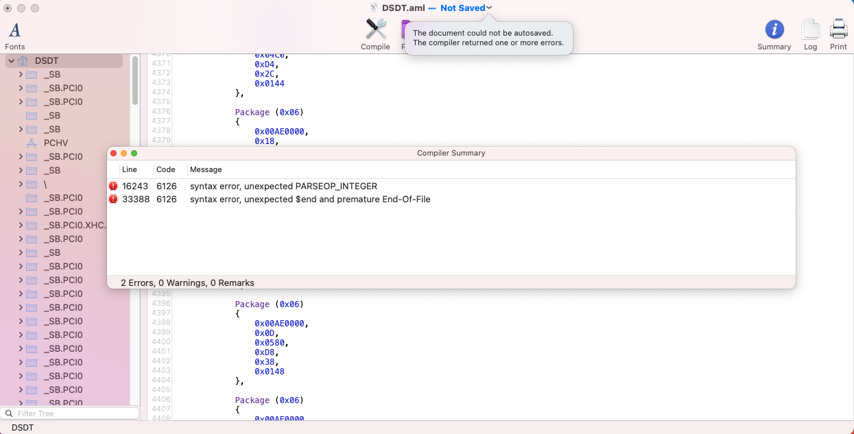

Compile tuşuna basınca şöyle bir hata alıyorum;

Rehberi takip DSDT dosyanı doğru bir şekilde çıkart ve sonra derle.

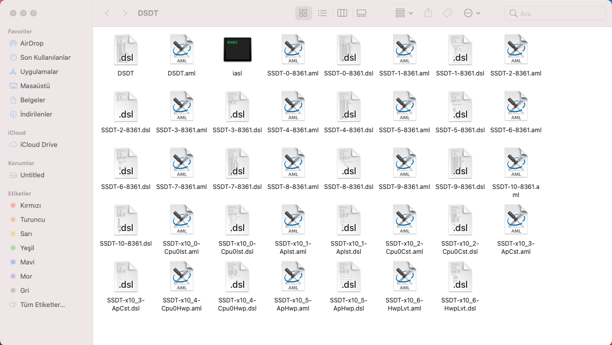

Hocam Clover kullanarak DSDT ve SSDT dosyalarımı düzgün bir şekilde çıkarttığımı düşünüyorum. Aklıma bir şey takıldı. Şimdi ben DSDT yaması yaptıktan sonra herhangi bir batarya kexti yüklemem gerekli mi ?

Hocam DSDT yamasımı yaptım SMCBatteryManager'i kurdum ve çalıştı. ACPIBatteryManager'i mi kurmam gerekiyordu?
SMCBatteryManager ile çalışıryorsa ACPI Battery kurmana gerek yok.
