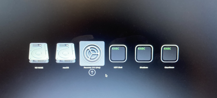

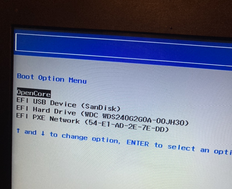

Hocam eklemek istediğim bir şey varda yeni efimde install big sur çıkmıyor ama eski efimde çıkıyor neden ola bilir bide f12 de baktığım da USB open core diye de bir seçenek çıkartmış.
Opencore bastığımda USB ile aynı işlemi yapıyor.

Hocam eski efi mi güncelledim sorun yok dediğiniz şeyi de uyguladım ama HDMi çalışmıyor. Venturaya geçtiğim efim de install kısmı çıkmıyor bunu kast ettim.
bu sorun Ventura ile ilgisi ola bilir mi ? önceden kusursuz çalışıyordu şimdi çalışmıyor.

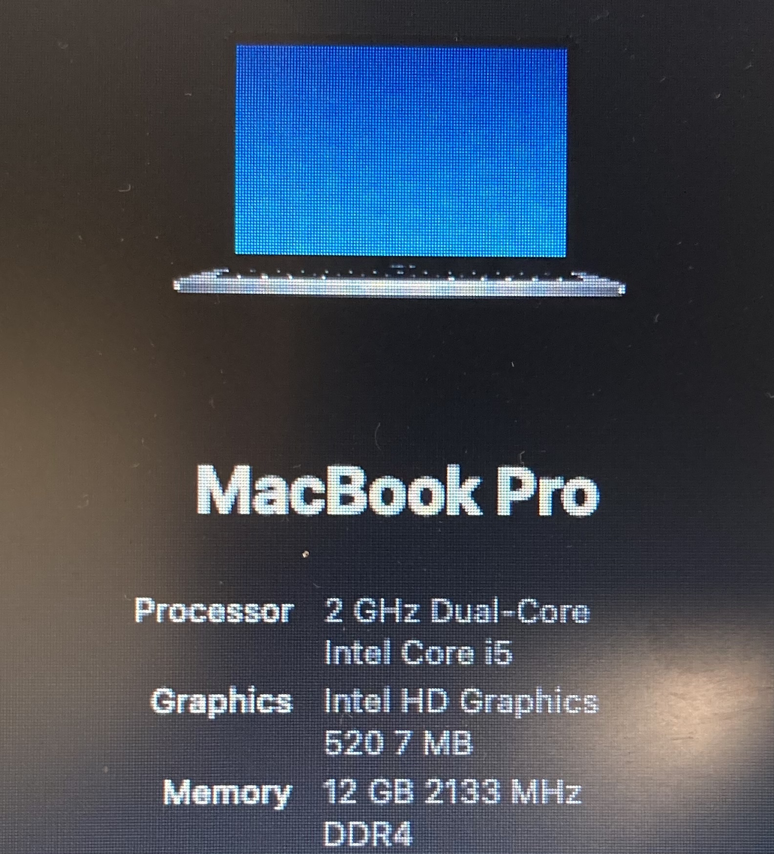

benim sistemin aynısına sahip birinin ekran kartı yaması kullandım ondada HDMI çalışmadı sorun bence ekran yamasından değil gibi.
@KaoS
Bilgisayarı big sur yükledim HDMİ görüntü aldım venturada fake id siz sistem açılmıyordu 620 fake id uygulayınca sistemi açıp kullana biliyordum ama HDMİ görüntü alamıyordum yani fake id den dolayı düşünüyorum görüntü alamam sebebi.
