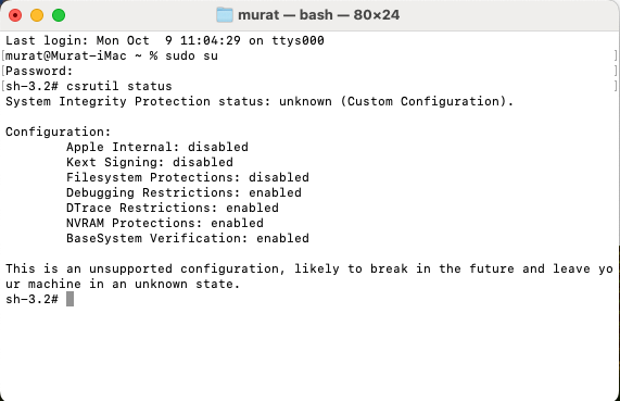

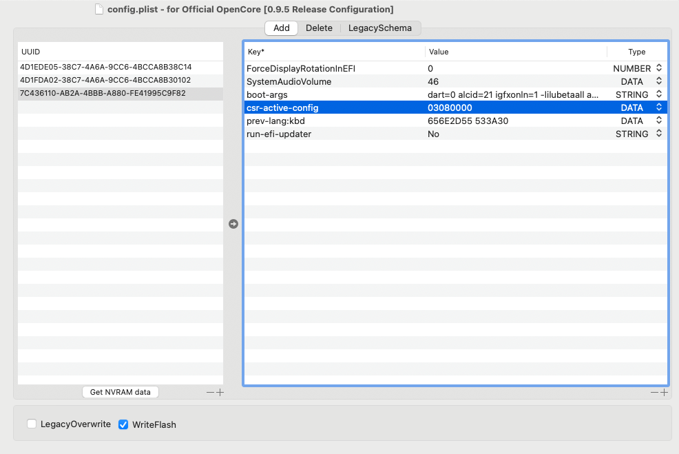

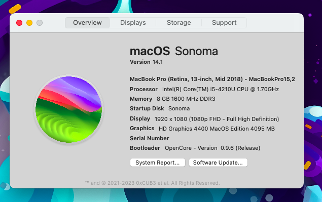

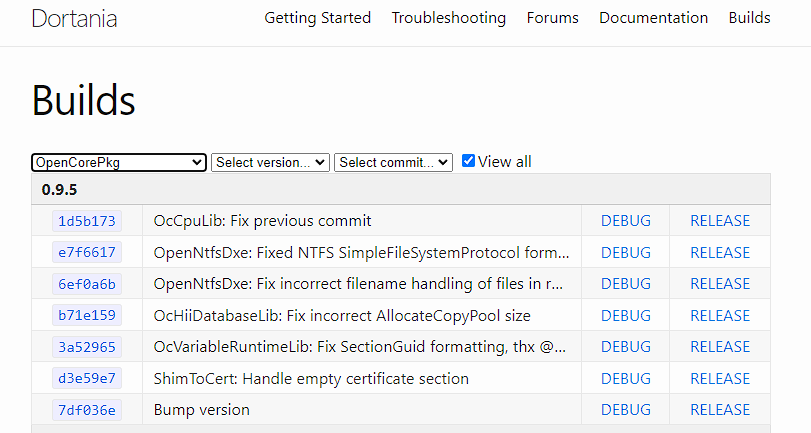

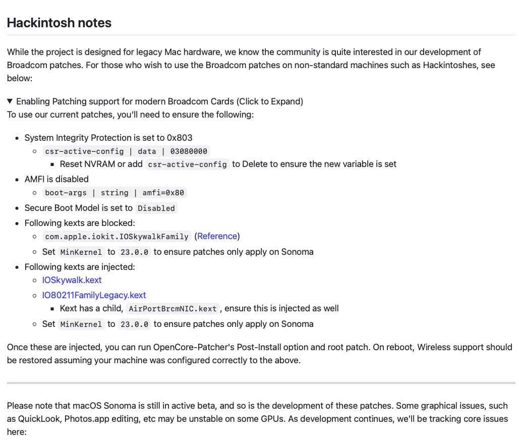

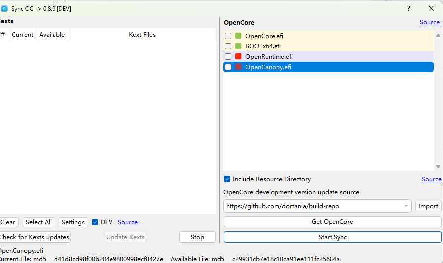

  • Lilu 1.6.6 (1.6.7'de paylaşıldı sanırım)
  • SIP (csr-active-config): <03080000>
  • OpenCore 0.9.3 (Ya da üzeri)
Onlar tamam hocam. Hepsi güncel ve hazır.

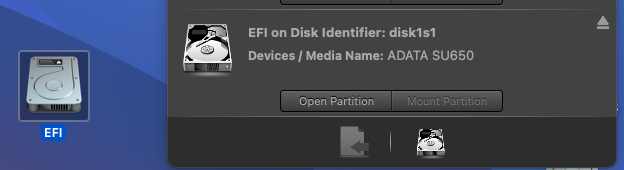

Bunun için düşük boyutlu bir USB belleğim var. EFI orada.
19,221
9,841

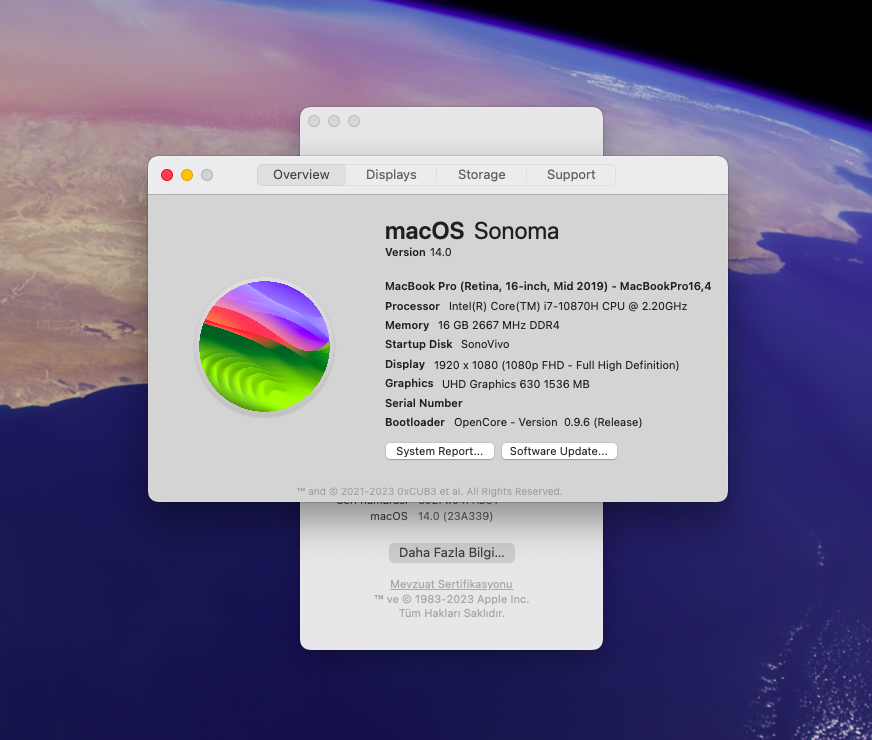

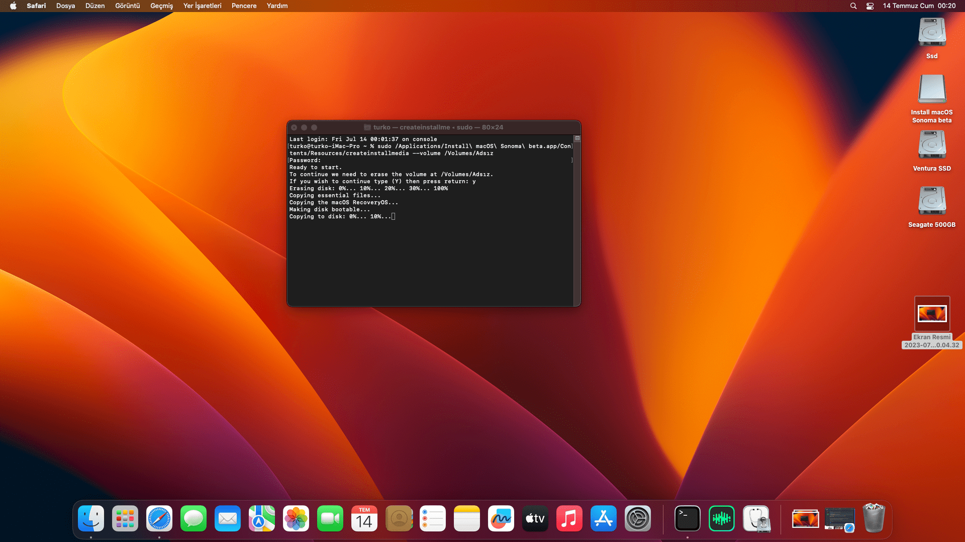

Laptopta bunları kullandım sanırım :)

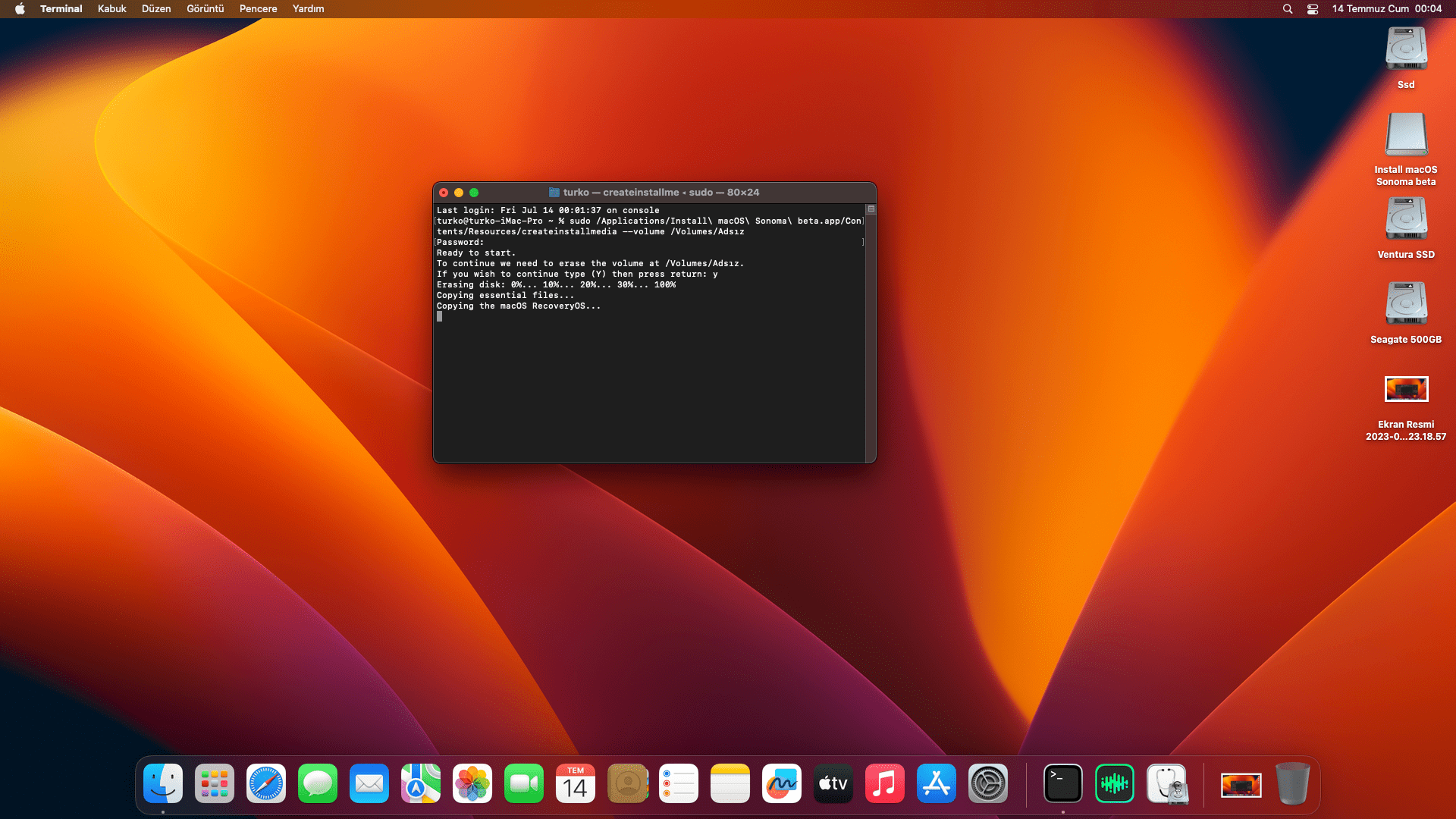

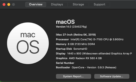

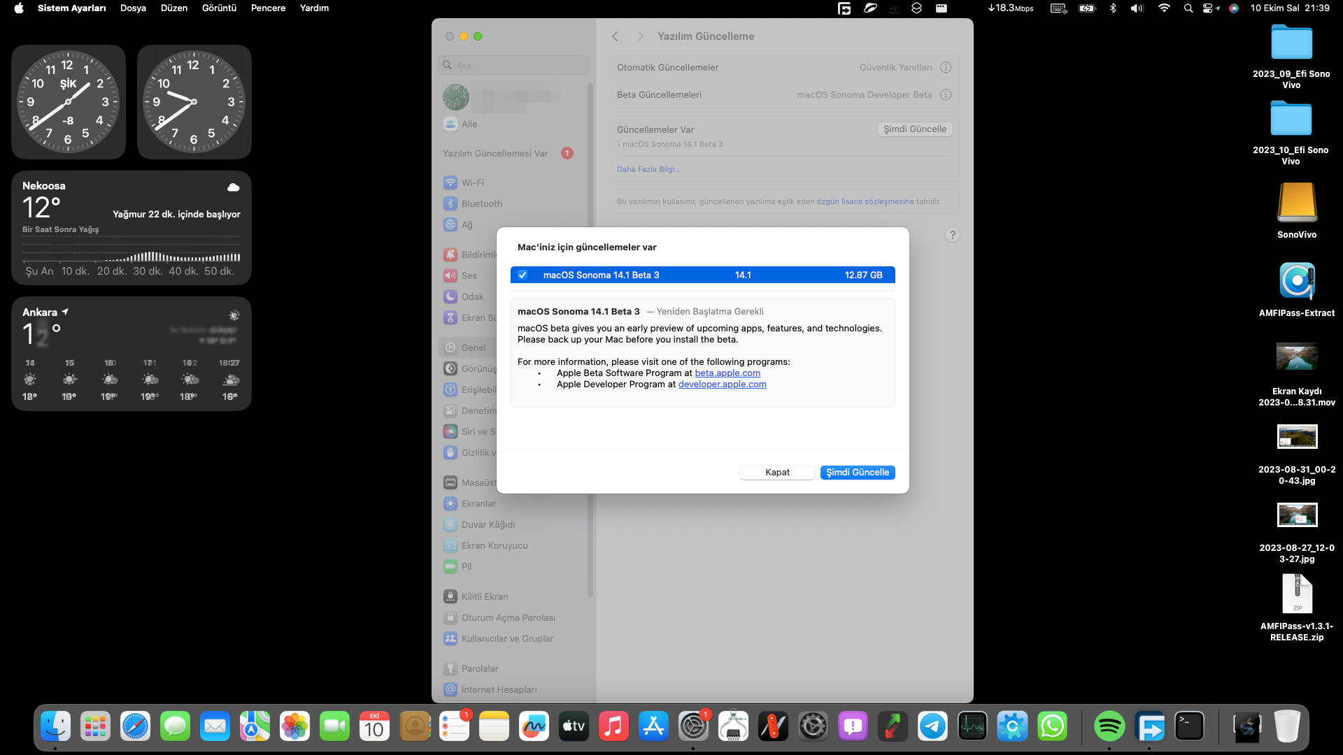

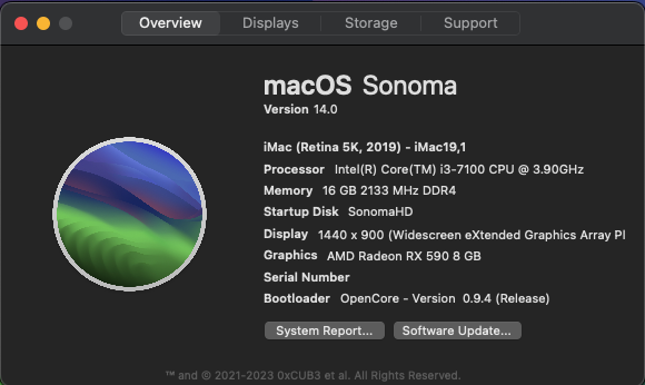

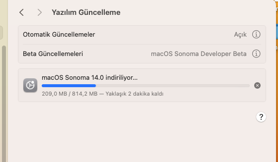

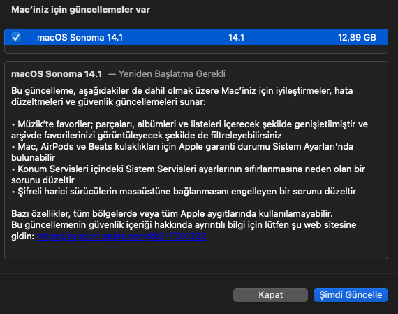

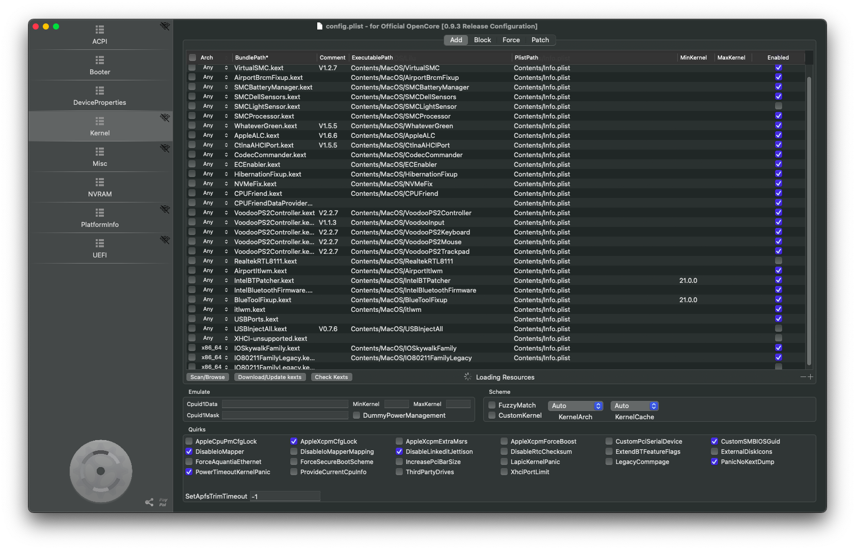

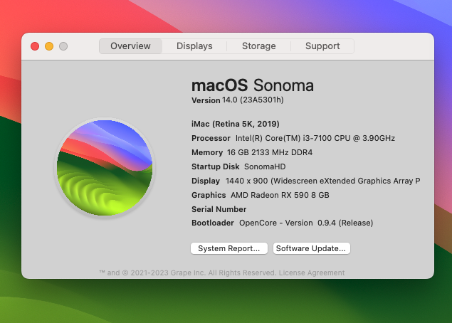

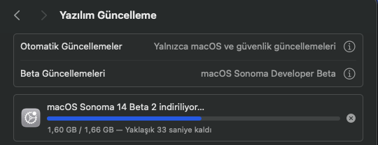

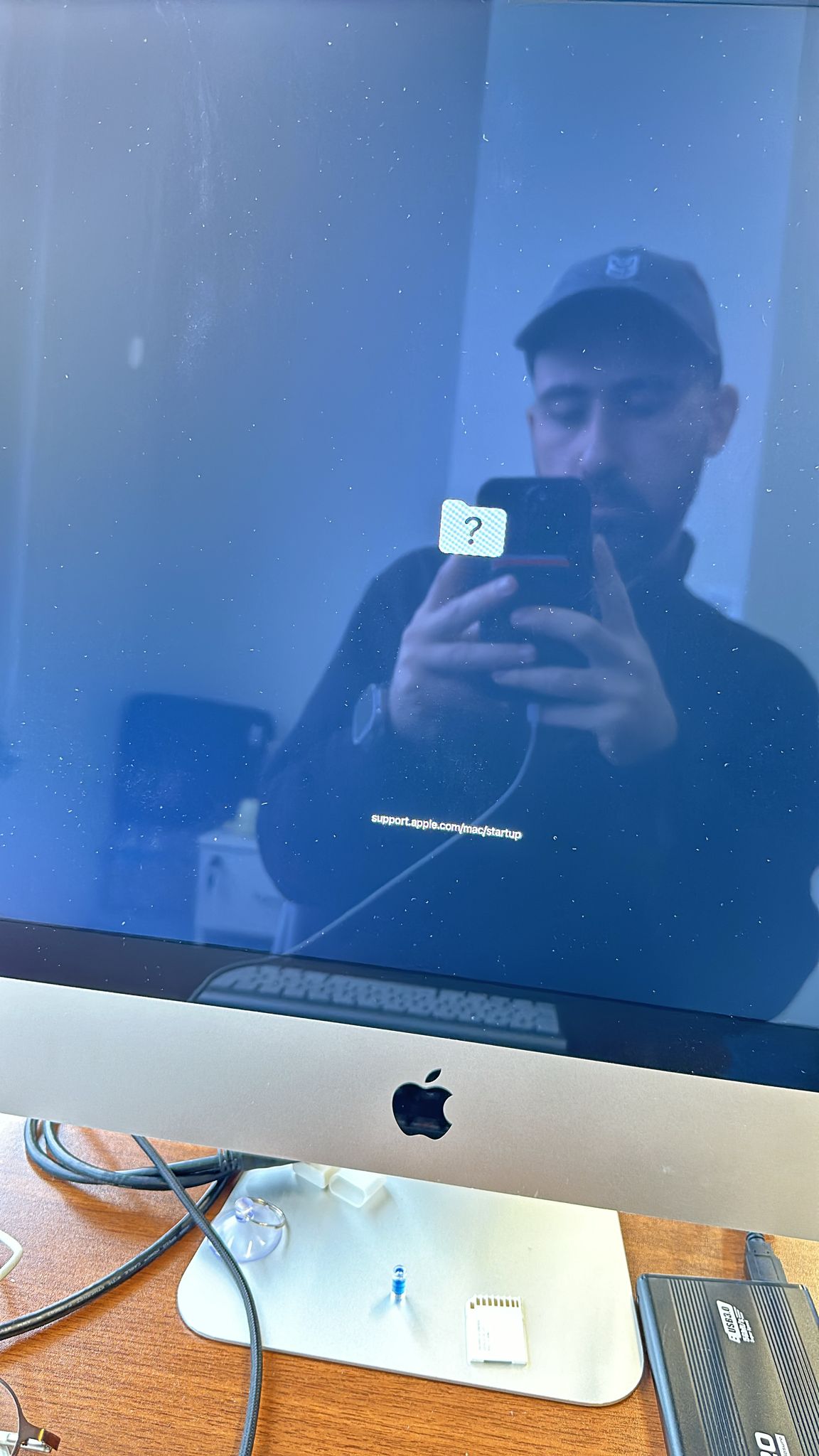

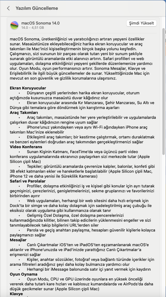

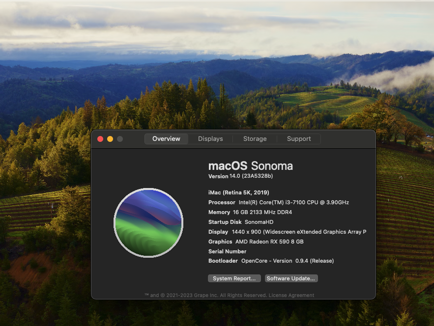

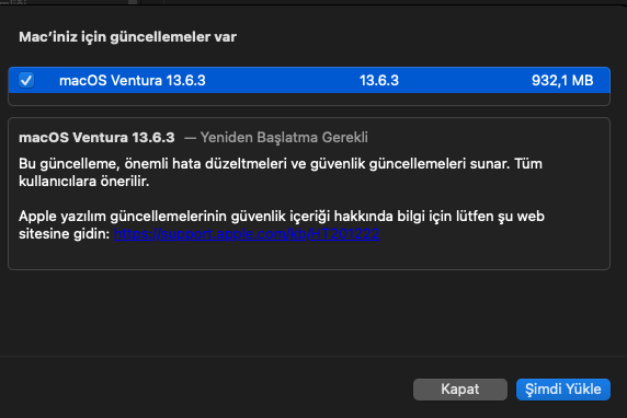

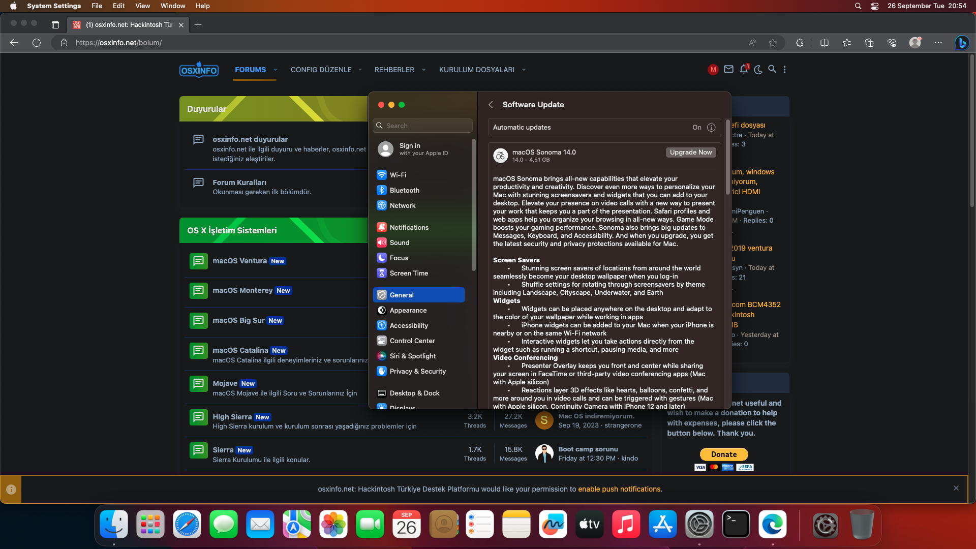

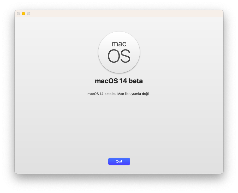

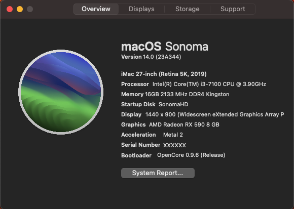

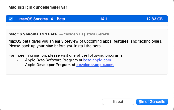

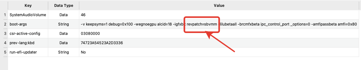

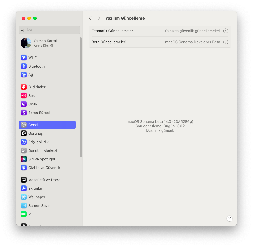

güncelleme gelmedi macmini8,1 yapmama rağmen.
BluetoolFixup.kext var mı sistemde. Sürüm 2.6.7 değilse etkisizleştirin güncelleme sonrası yeniden etkinleştirirsiniz.
1,883
1,336

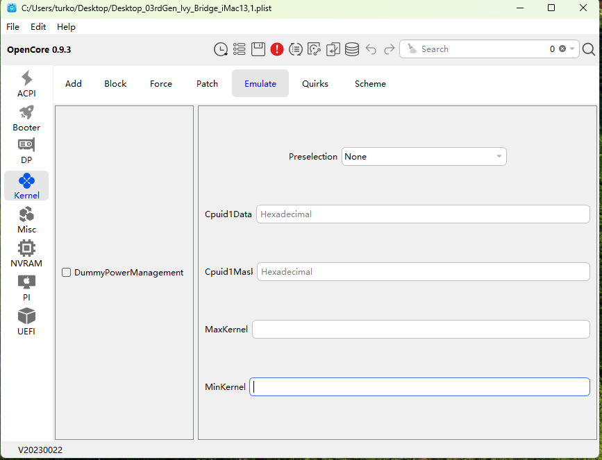

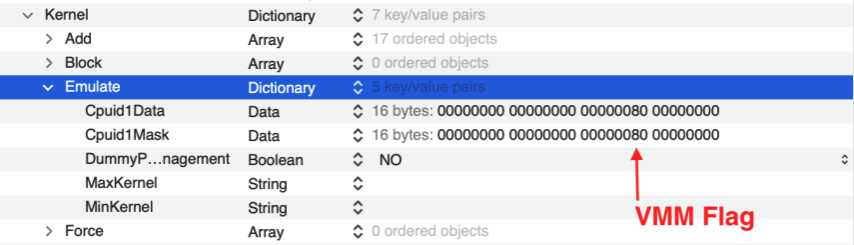

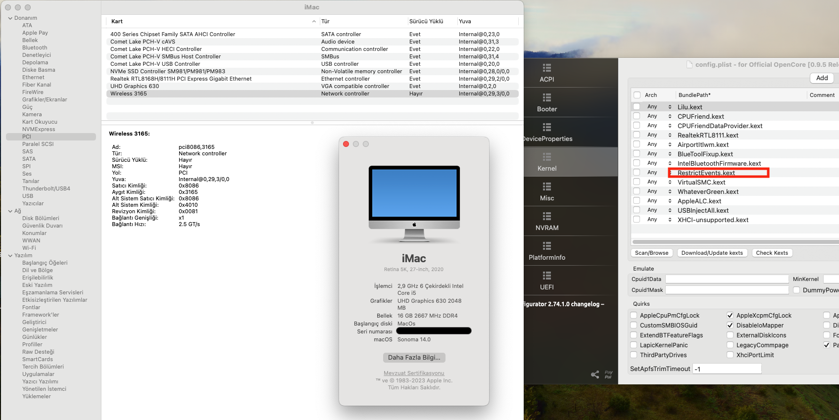

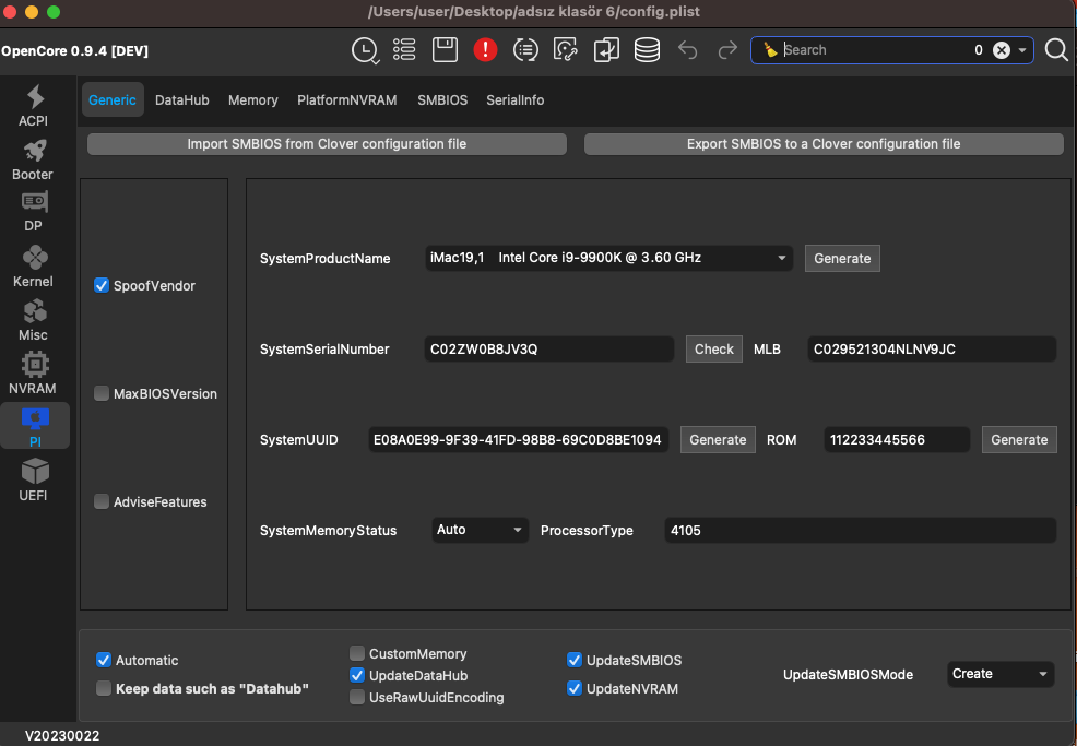

XCPM'yi etkin yaparsak reset atıyor. Authentication root, cryptex kextten önce (os.dmg) gerekiyordu. Aslında aynı işi yapıyor. Diğerleri nedir bilmiyorum.

Evet doğru resetliyordu hatırladım. Diğerlerine de gerek yok o zaman.

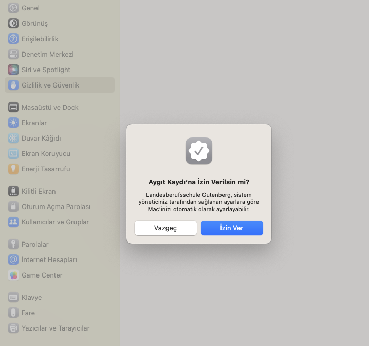

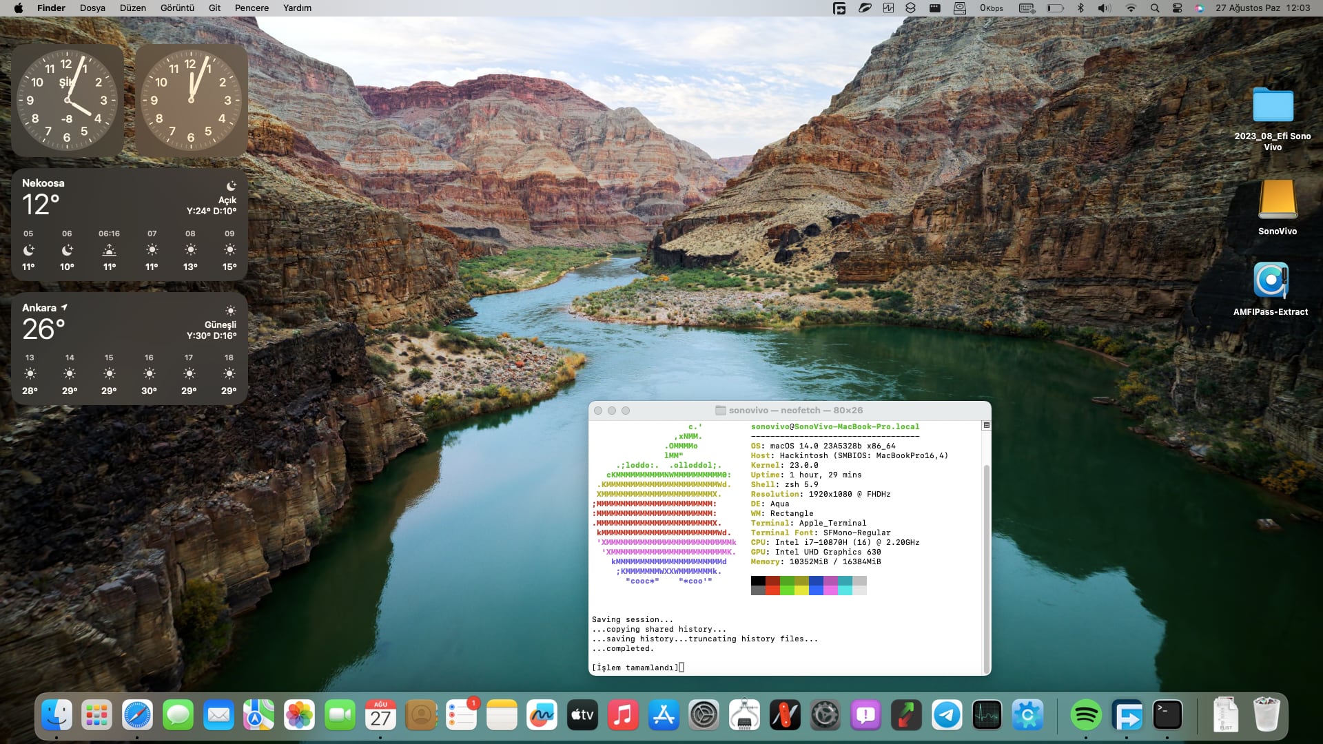

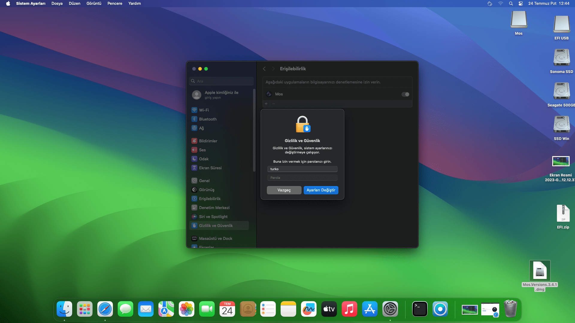

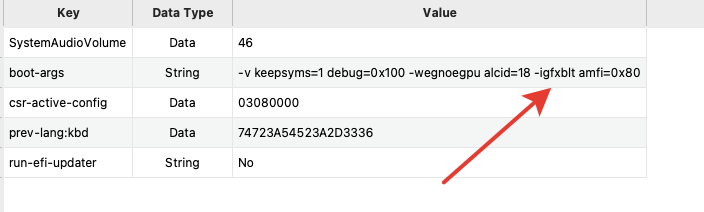

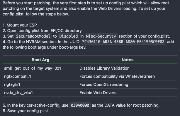

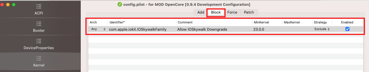

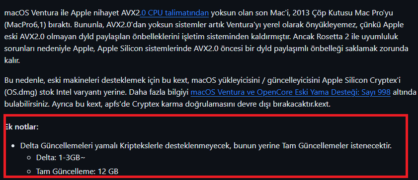

Bu aralar uzak kaldım :) AMFIPass.kext vardı bir de o nedir?
AMFI'yi en azından bazı izinler için hafif açıyor.
Bir konumda bahsetmiştim.
Bu ne hocam? Anladım. Bizim meşhur -amd_no_dgpu_accel. :(
Burada bazı komutlardan bahsetmiş. İşe yarar bilgiler var sanırım. Teşekkürler hocam.

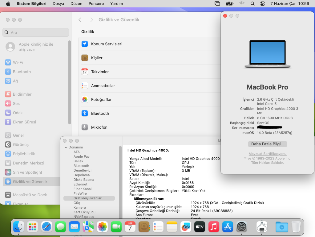

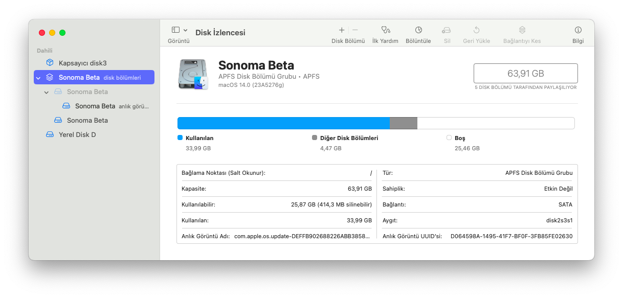

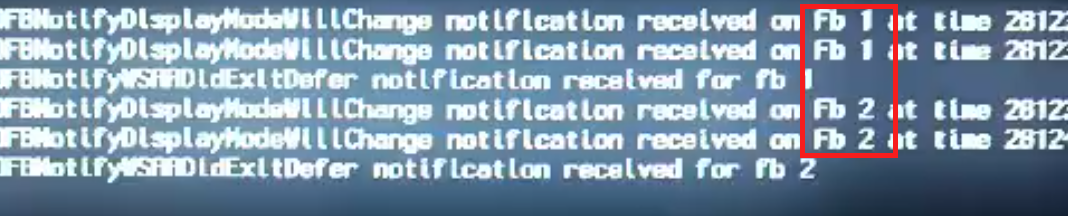

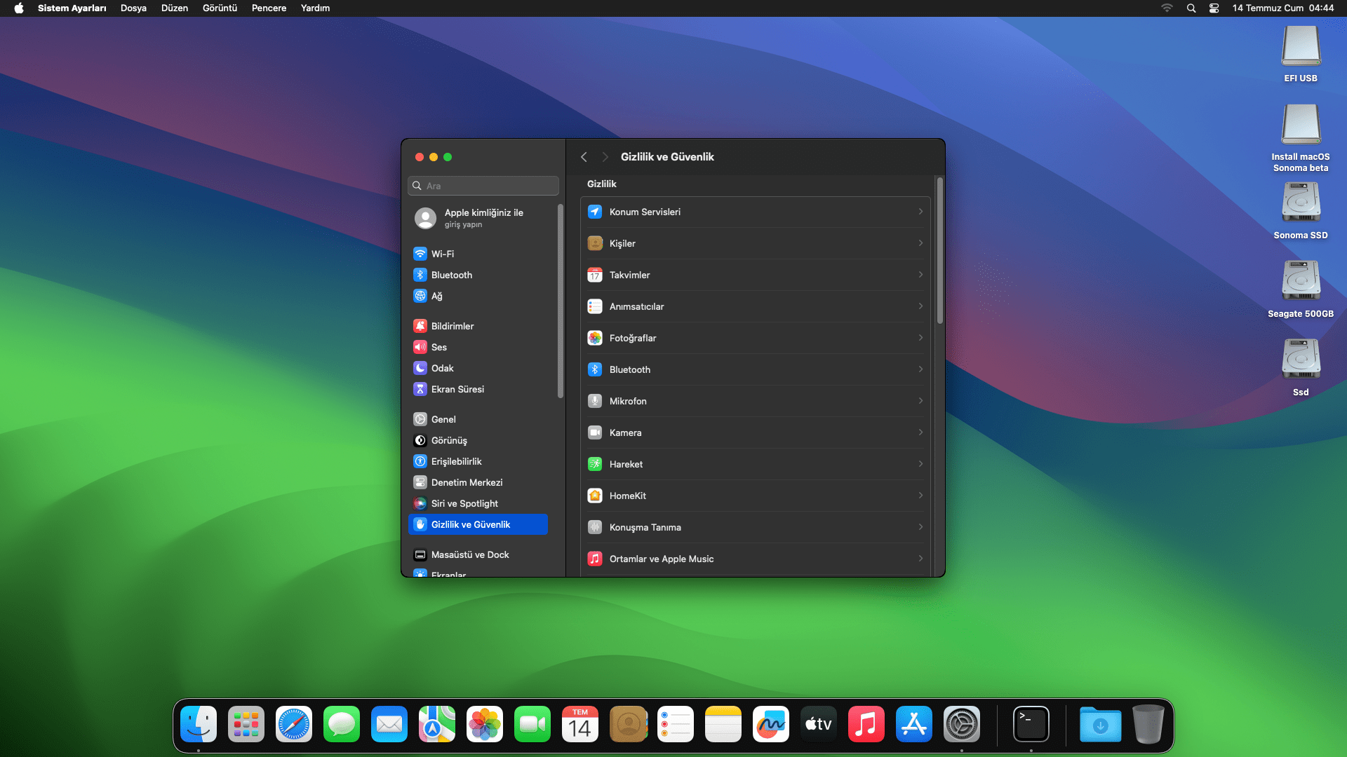

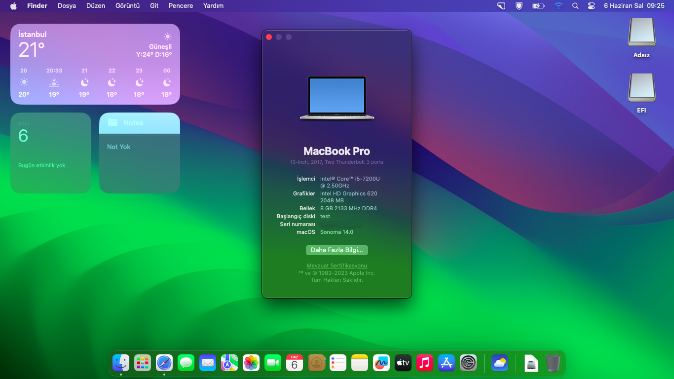

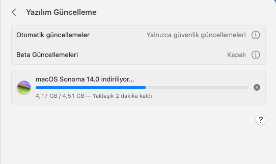

Bunu Sonoma'da deneyeyim. :)

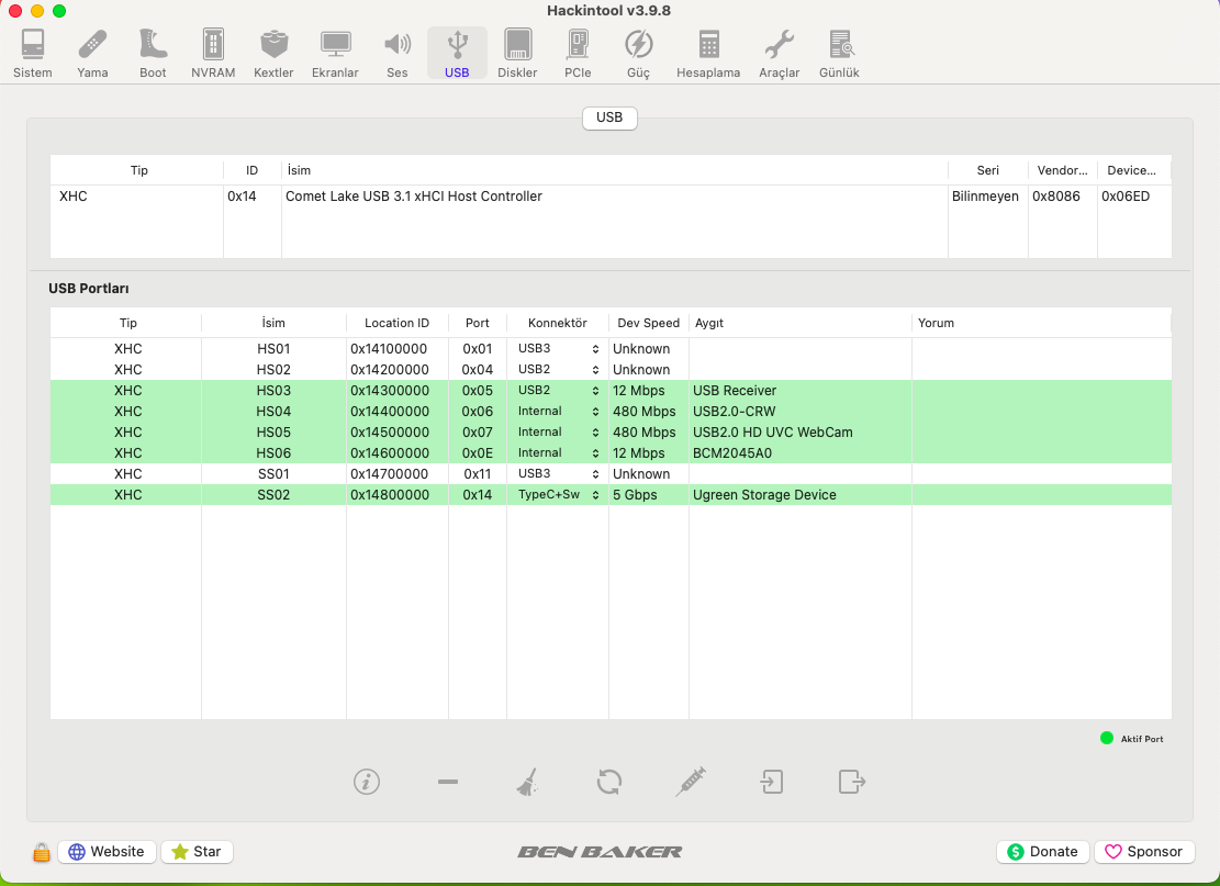

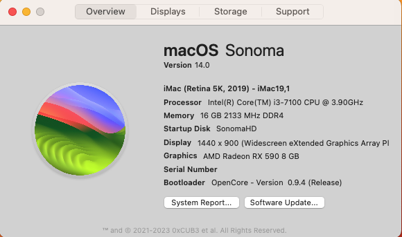

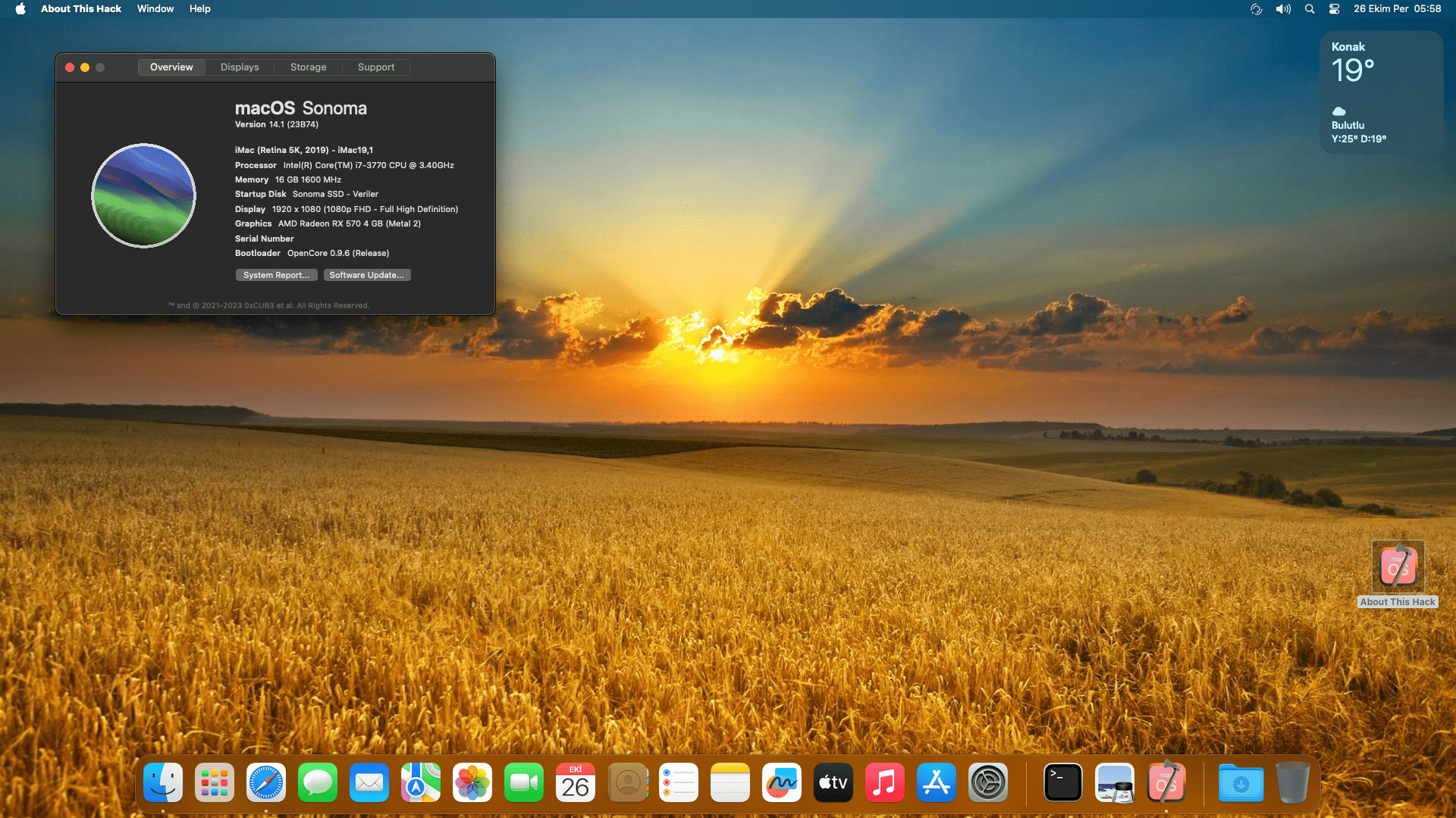

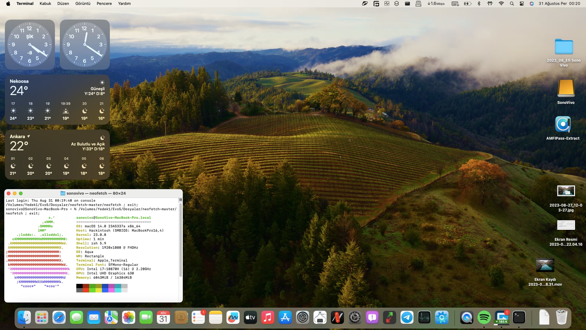

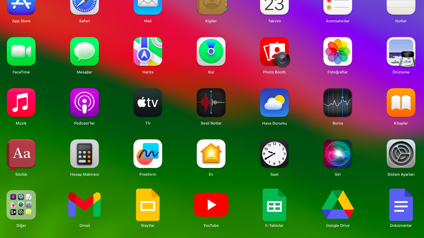

Nihayet. :)

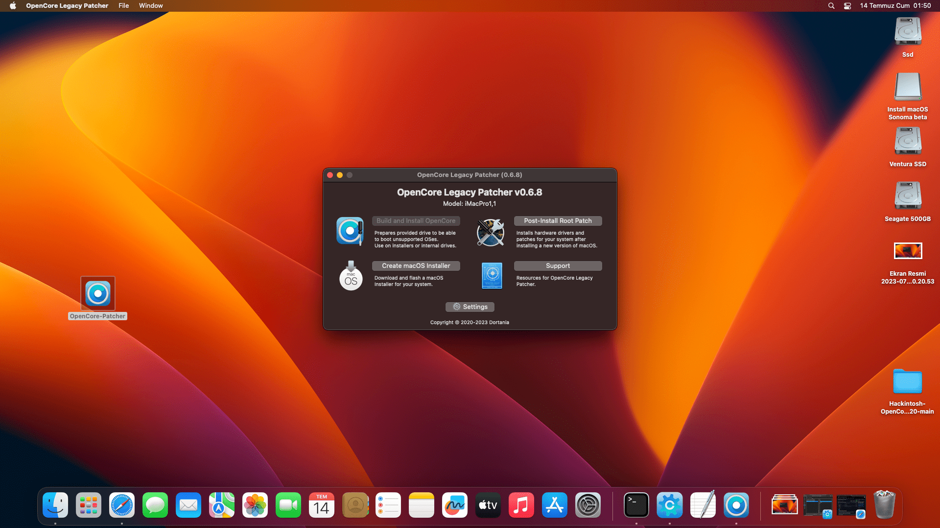

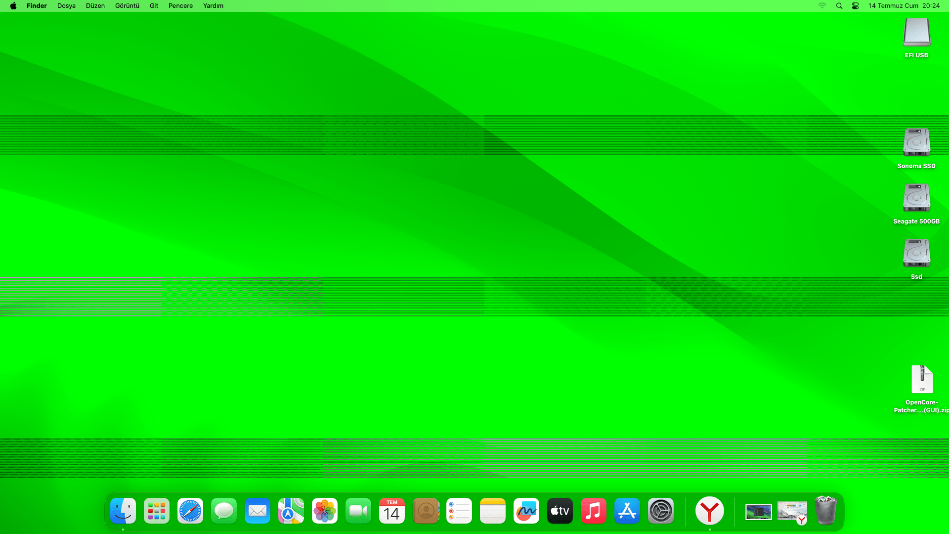

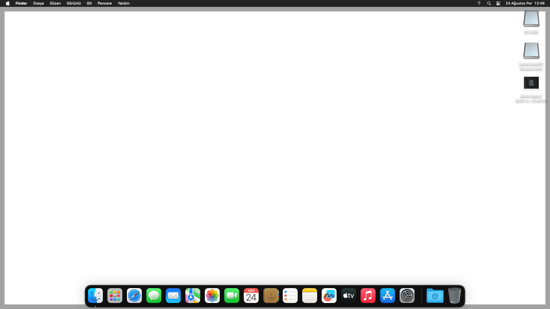

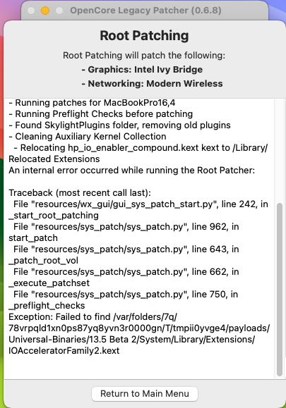

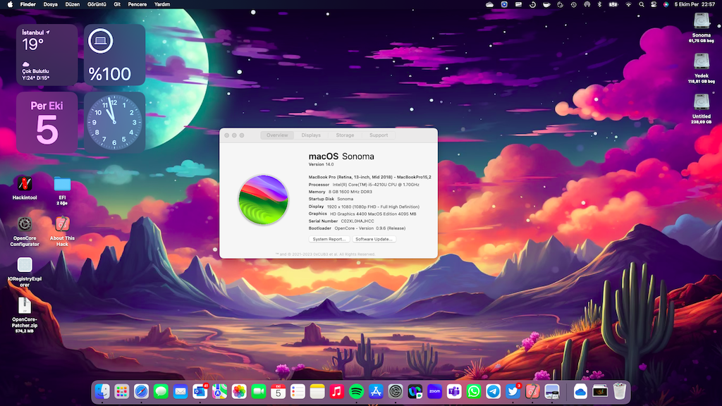

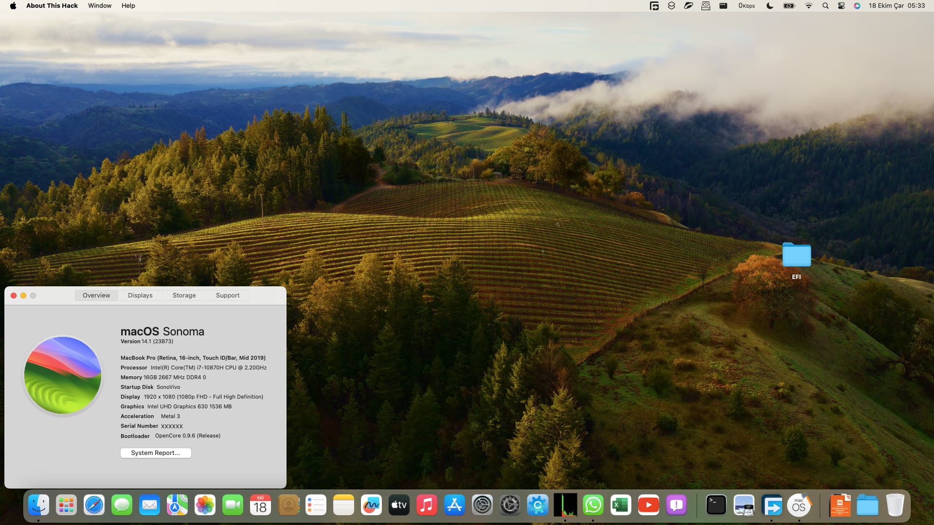

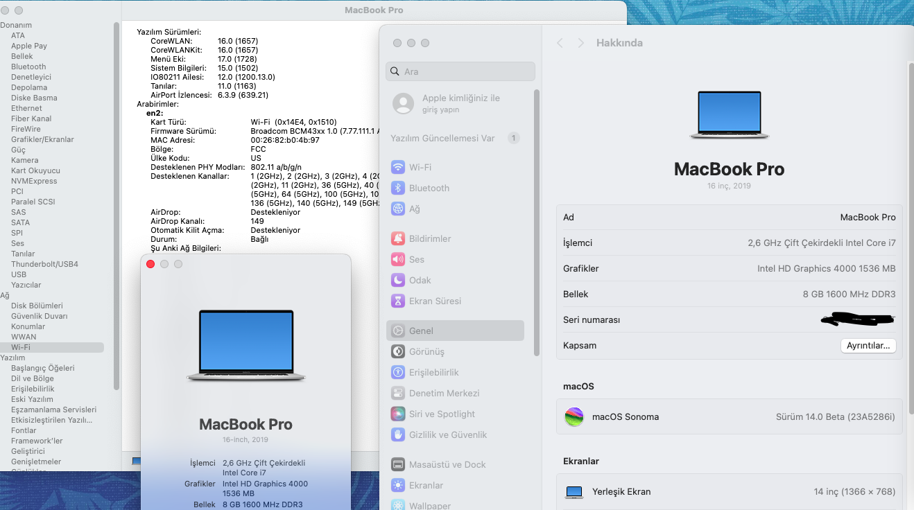

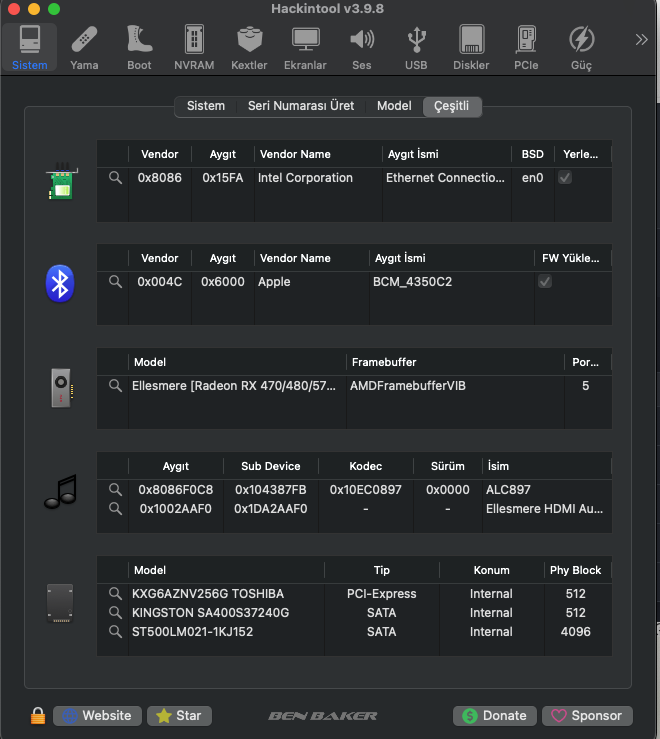

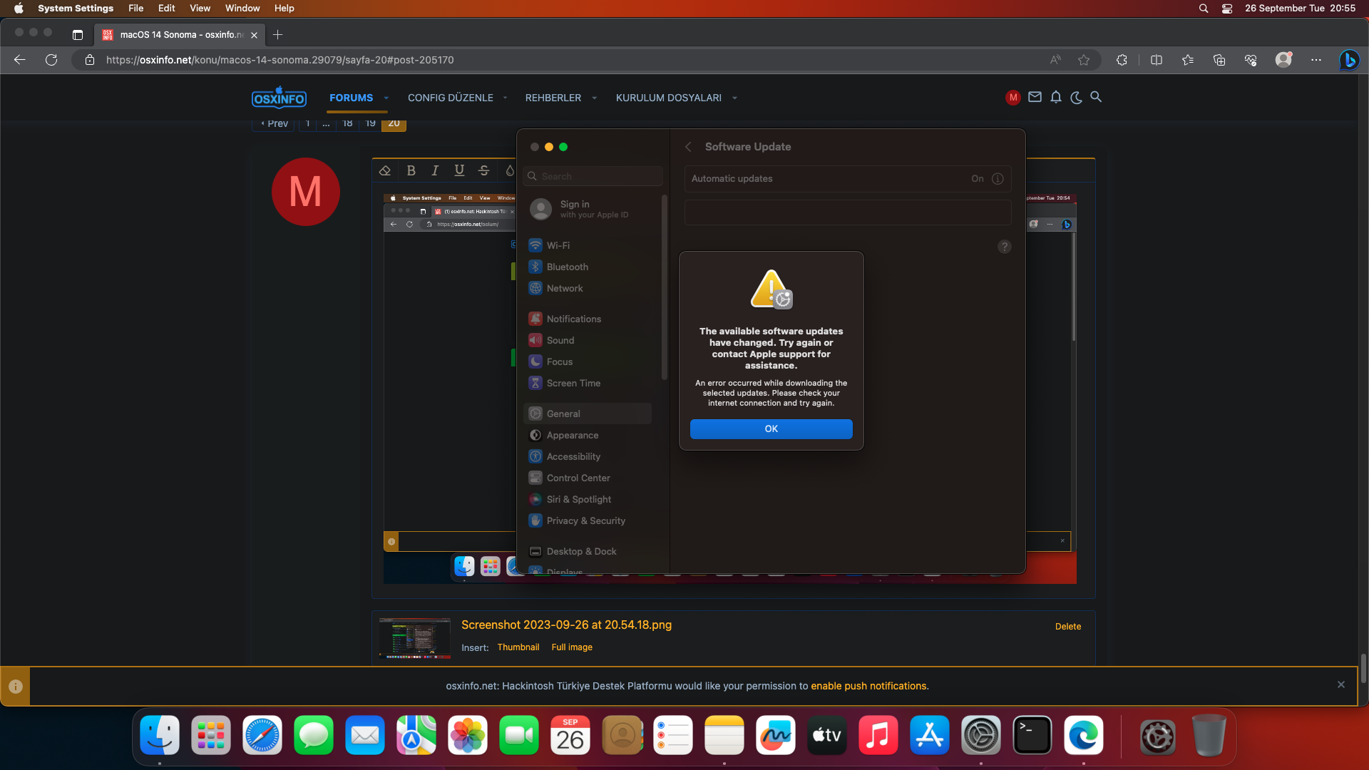

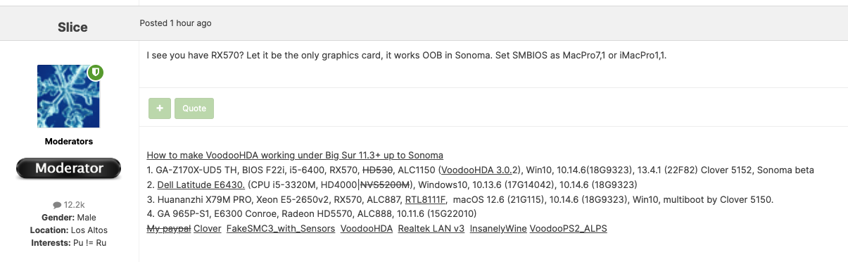

OCLP 0.6.8 de işe yaramıyor. Ekran kartını aktif etmeden kullanılır mı? Sanmam. O zaman tıpış tıpış Ventura'ya. :(
@strangerone Sorunla ilgili insanelymac'te konu açtım. Bakalım ne cevap gelecek? :)
Cevabın güzelliğine bakın. :D

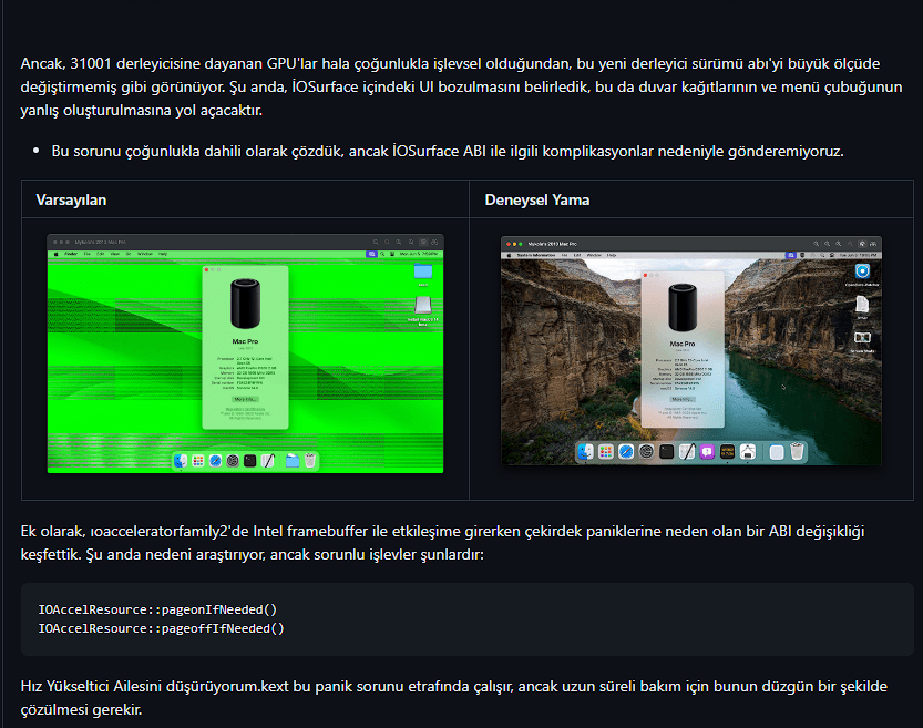

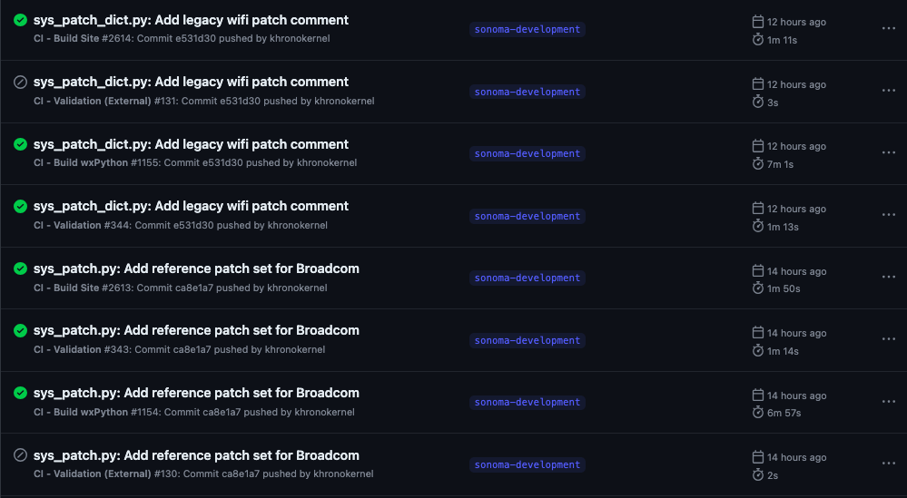

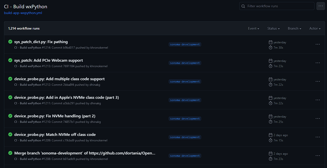

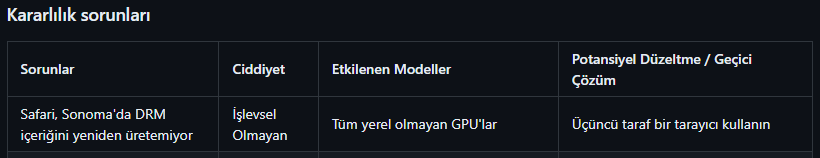

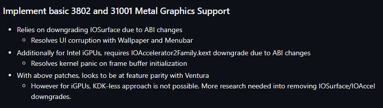

Mykola Grymalyuk ( khoronakernel):
Eski Mac'ler ve macOS Sonoma ile bir dönüm noktası daha: 3802 tabanlı GPU hızlandırma! Intel'in Ivy Bridge ve Haswell'i ve Nvidia'nın Kepler'i gibi donanımları içerir. Geliştirme ekibinden, özellikle EduCovas'tan harika iş. Ve bağışta bulunan herkese çok teşekkürler:
1,883
1,336
Neyi indiriyoz? :D
19,221
9,841

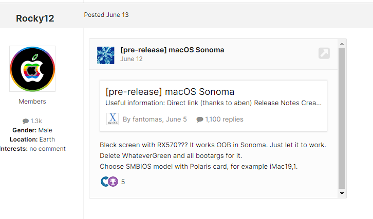

Rx570 için gerek yok ki Slice yukarıda yanıtlamış zaten :p

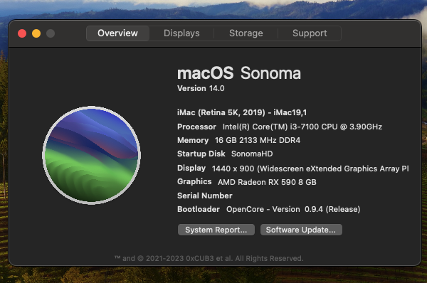

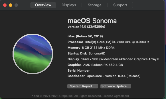

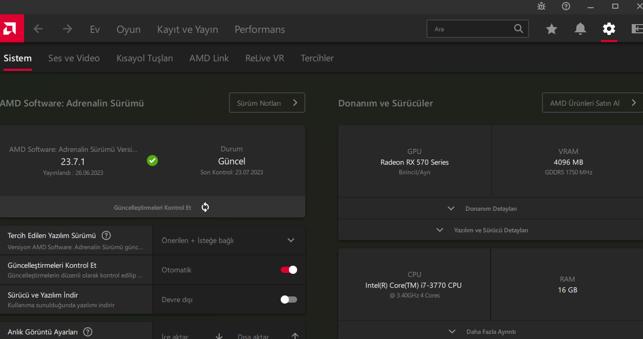

Benim ekran neden öyle?
Elalem neler yapıyor. Bunların verdiği cevaba bakın.
Benim paylaştığımı bana yazıyor. :D
Moderatör (!) arkadaş ta SMBIOS öneriyor. :D
Bunların topu bence papağan.
3802-based GPUs Hocam bu nedir?
Benim sorunum bu:

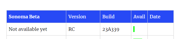

Ağustos tarihini vermiş beta testleri için.
Ben de hemen balıklama daldım. :)
