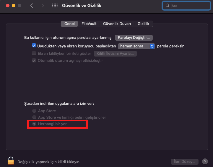

Sistem Tercihleri/Güvenlik-Gizlilik/Genel kontrol edin resimdeki gibi mi?

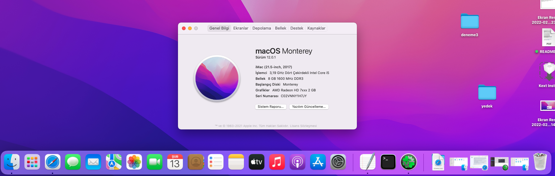

Sorunumu çözmeye çalışırken bana yardımcı olan ve her defasında farklı öneriler verip hackintosh konusundaki bilgimi, deneyimimi artıran @yusfklncc , @strangerone ve @montezuma 'ya teşekkür ederim. Çok sağ olun arkadaşlar, bu defa oldu :)
Kendi düzenlediğim Kext dosyaları: Monterey - R7 370 KEXTLER.zip
Ve sistemimin son görüntüsünü de ekte ekran görüntüsü olarak paylaşıyorum. Çok teşekkürler :)
