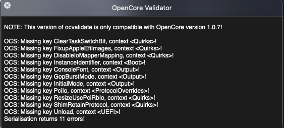

Görselde config.plistinizdeki hatalı yapılandırmalar var ancak sözünü ettiğiniz sorunu yaratmaz.

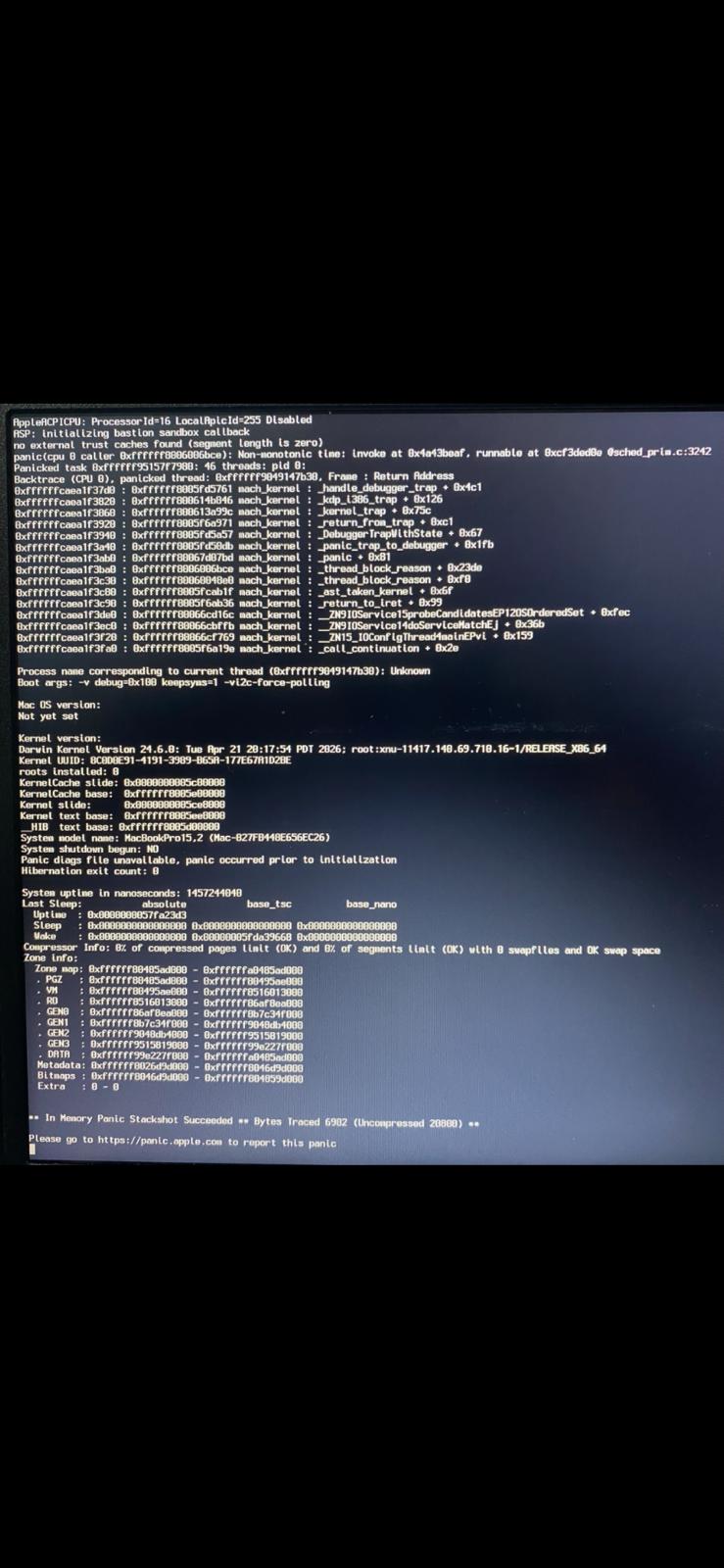

Her seferinde boot key kullanmazsam eğer open core (hatanın tamamını hatırlamıyorum) kod diziliminin sonunda "In Memory Panic Stackshot" a düşüyor ve açılmıyor.
Bu bir hata değildir herhangi bir hatanın sonucunda oluşan durumdur. Hata o sayfada daha üst kısımlarda yazar.
Yukarıda yazdığım değişikliği yapmışsanız ve Mac kurulu disk (ya da UEFI bölüntüsü şeklinde görülebilir) ilk sırada ise buna rağmen sistem bu diskten başlatılamıyorsa biosta bir tür başlangıç diski kaydetme/sıralama sorunu vardır.

Aldığınız hatanın görselini paylaşın.

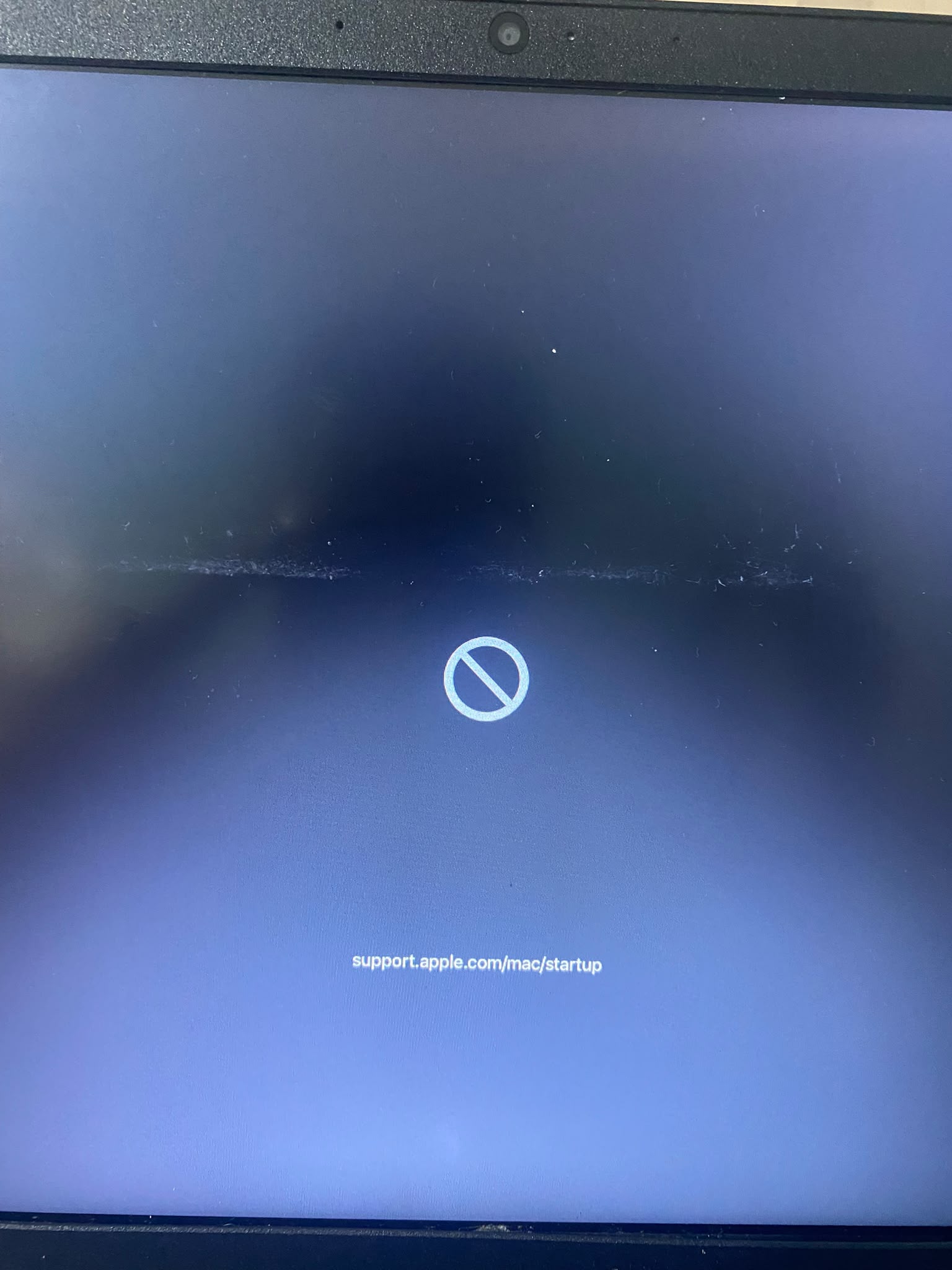

Yazdım zaten SMBios değiştirmezseniz açmaz. İlk görsel Tahoe'de iki hata işaret eder:
1. Uyumsuz SMBios
2. Sisteme uyumlu yapılmayan sistem USB haritalaması.
Sequoia açılır kullanılır
