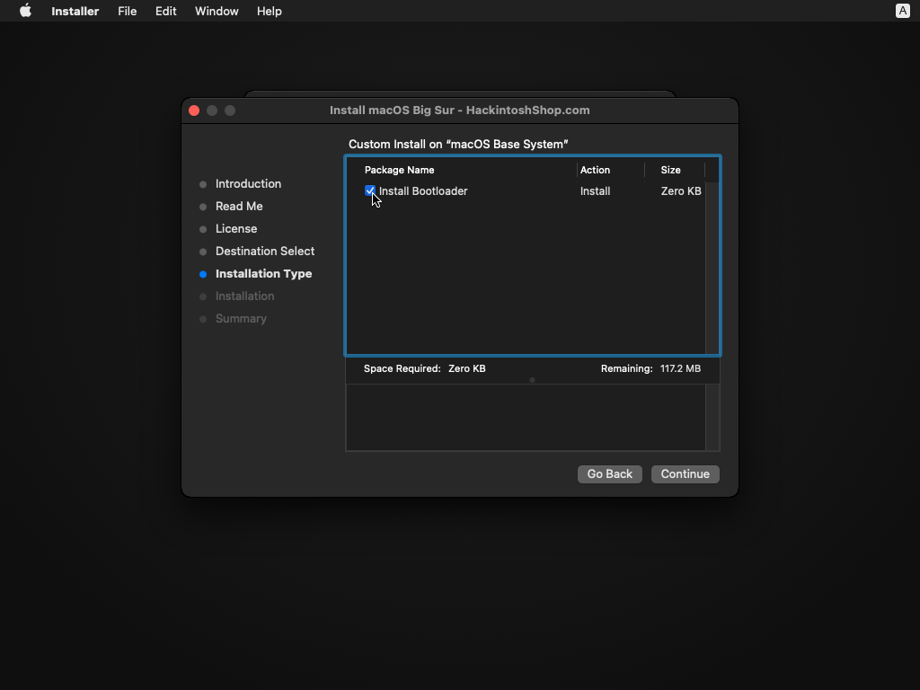

Bu Niresh kurulumunda alışageldikten farklı olarak kuruluma başlamadan önce özelleştirilebilir bir seçenek var; Clover
Bootloderı yani USB olmadan başlatmamız için gereken bootloaderı sizin yerinize kuralım mı diye bir seçenek sunuyor ve kendine has yöntemleriyle sorunsuz bir kurulum gerçekleştiriyor.
Bknz;

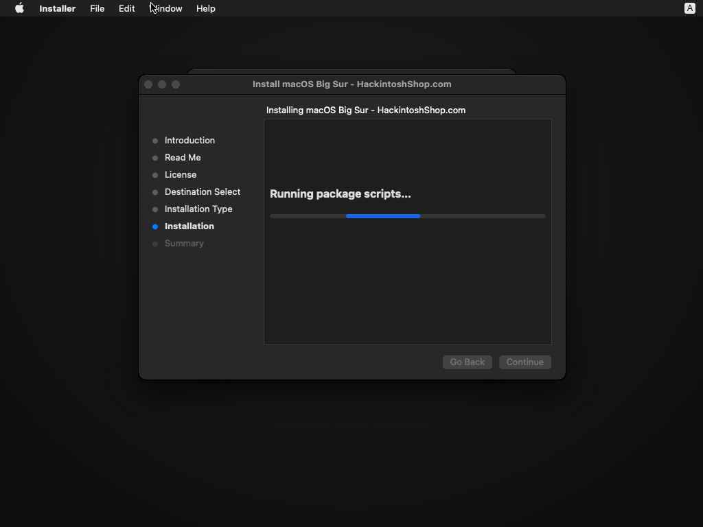

Bu adımdan sonra kurulumu (aşağıdaki görsel) yaklaşık 25-30 dakika kadar beklemeniz gerekiyor;
Bu kurulumda takıldı zannedebilirsiniz ancak yukarıdaki bar (Window/Pencere) kısmından yükleyici günlüğüne tıklayarak kurulumun ne yaptığını takılmadığı görüp takip edebilirsiniz.

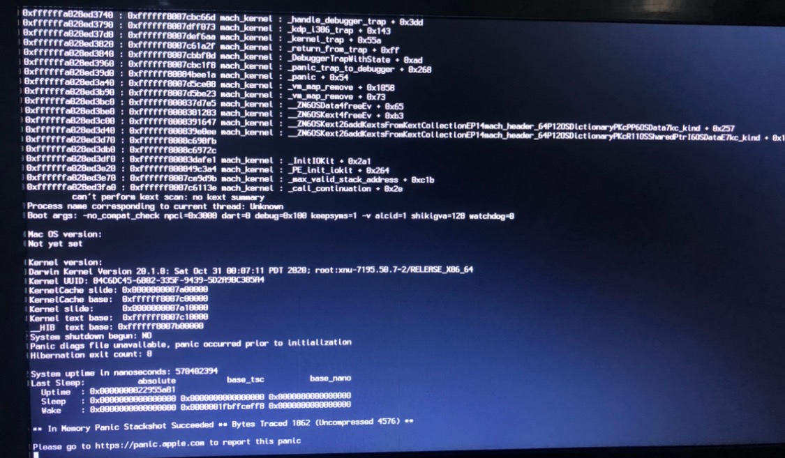

*USB olmadan başlatırken kernel panic hatası
Buradan rehber vasıtasıyla @montezuma abimdende yardım isteyeyim bu panic hakkında.
Bknz; Ekli dosyayı görüntüle 35845
Bu adımdan sonra kurulumu (aşağıdaki görsel) yaklaşık 25-30 dakika kadar beklemeniz gerekiyor;Ekli dosyayı görüntüle 35847

*USB olmadan başlatırken kernel panic hatasıEkli dosyayı görüntüle 35849Ekli dosyayı görüntüle 35850

Aldığın hatanın aynısını ben de opencore big sur kurulumunda alıyordum. UnblockFSConnect ve LapicKernelPanic aktif ederek çözmüştüm. Clover'da bu ayarların ismi farklı diye biliyorum. Karşılıklarını @montezuma hocaya sormak lazım.
