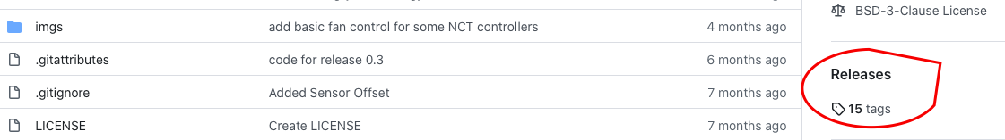

trulyspinach/SMCAMDProcessor
Yukardaki linkte mesela .kext uzantıları yok
ama sonraki paylaştığınız .kext yükledim ama sadece cpu sıcaklık ve fan gösteriyor benim cpu ile problem yok ama ekran kartımın fanları ile problem yaşıyorum
b450m s2h
Ryzen 5 3600
Msi Radeon 5700 Gaming x
Yok çünkü onlar kaynak kodları. Ben linki ilk paylaştığımda orada "Release" yazan yeri görüp, kextlerin son kullanıcı için derlenmiş halini göreceğini düşündüm ama dikkat etmemişsin. Son gönderdiğim link o kaynak kodlarının derlenmiş hali.

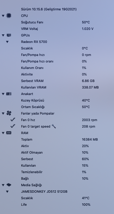

Anladım hocam kusura bakmayın görmemişim. Cpu sıcaklık ve fan değerlerini görebiliyorum ve cpu fanları çalışıyor fakat ekran kartı suan acayip ısınmış halde ama fan hala dönmüyor ne yapabilirim hocam ?
b450m s2h
Ryzen 5 3600
Son gönderdiğim kext ve uygulama ile Grafik kartının sıcaklığını takip edebiliyor musun? Ayrıca Windows üzerinden kartın güç yönetimini ayarları değiştirip deneme yap.
