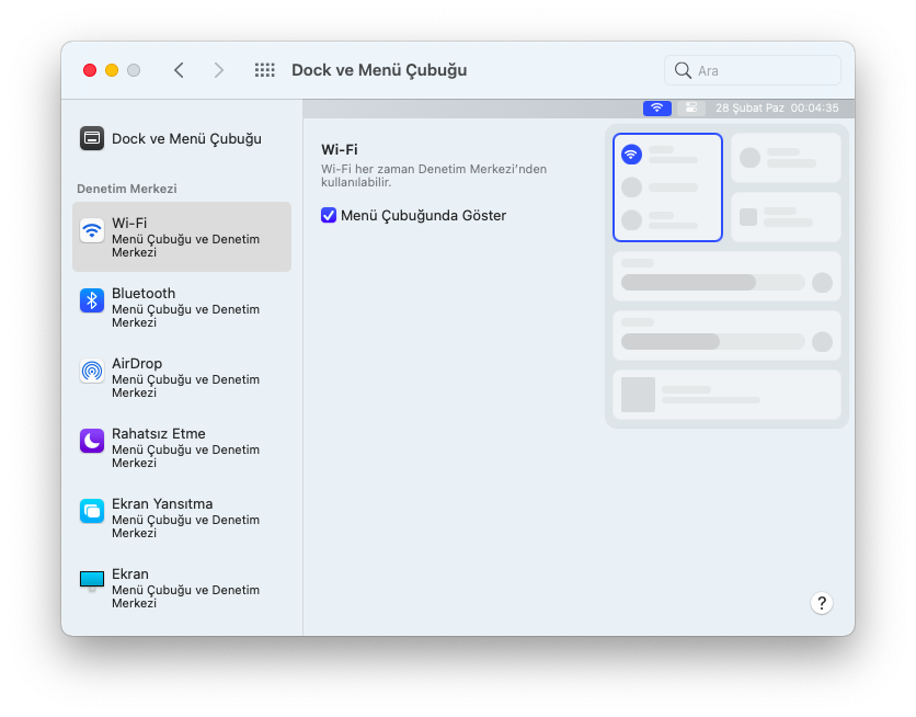

1-)Anakartım Wifi desteklemese bile, sağ üstte sürekli wifi işareti var. bu sorunu çözemedim, çok önemli değil normal kullanımıma bir etkisi yok.
Görüntüdeki gibi açıp simgeyi etkisizleştirin.

Wifi sorunu başarılı şekilde çözüldü.
