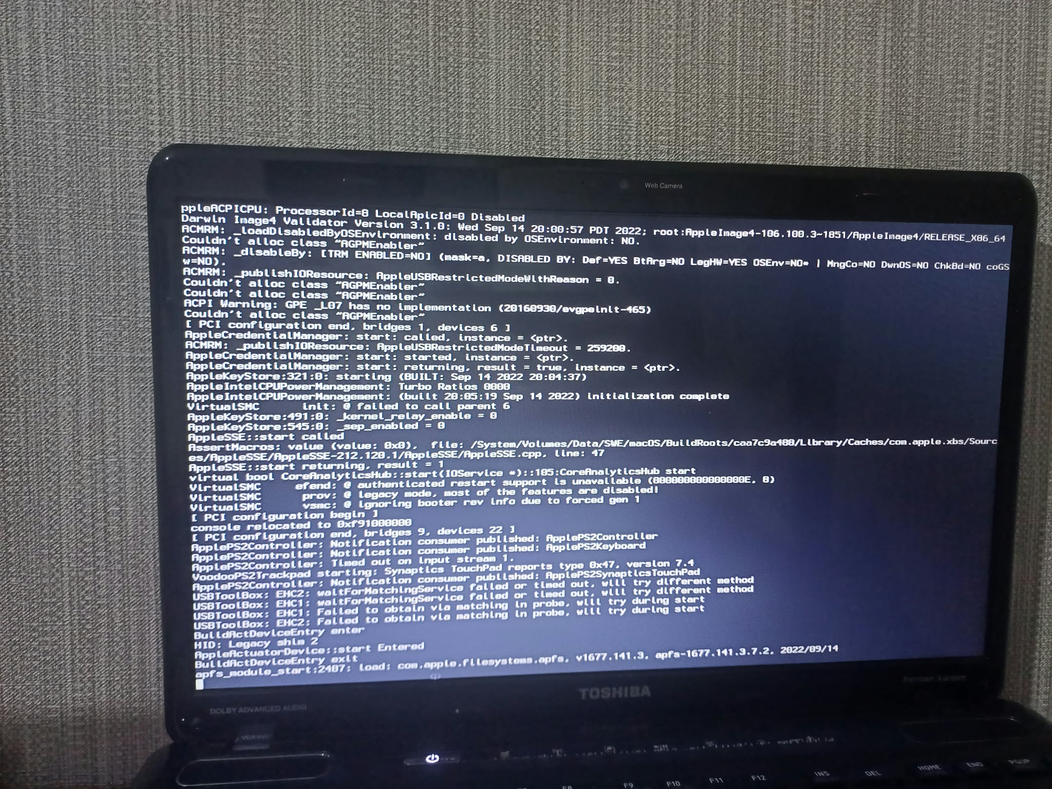

Merhaba. Toshiba sattalite a660-12q cihazıma macOS Big Sur kurmaya karar verdim. EFI'yi OpCore Simplify aracılığıyla oluşturdum. Fakat efi bootloopa sokuyor bir türlü çözemedim.

Config.plist ve son verbose ekranını ekte paylaştım yardımcı olabilir misiniz?

nvda_drv_vrl=1 ile Big Sur'da ekran kartını tanıtamazsınız. GT330M sistem tarafından tanınmaz. Sistemin tanımayacağı bu ekran kartı yama olmadan da çalışmaz.
Dolayısıyla önce bu ekran kartını nv_disable=1 komutu ile pasifleştirmeniz gerekir. Sistemi kurduktan sonra gerekli yama ile (Çalışırsa OCLP) ekran kartını çalıştırmanız mümkün olabilir.
Ayrıca görselde Usb port hatası aldığınız görülüyor. Usb 2.0 ve 2.0 port denemeniz gerekir. Sistem Usb belleği okumayı keserse hata verir.
Her donanımı bir anda yükleyemezsiniz. Takip edilecek yol önce ana kextlerle sistemi kurmak sonrasında adım adım donanımları tanıtmaktır. SMCBatteryManager.kext ve yanında ECEnabler.kext kullanınca laptop pil ve yüzdesi görülecektir diye bir garanti yok. Bir SSDT dosyası hazırlamanız gerekiyor olabilir.
OpenCore ekranında önce NVRam Reset yaparak ekli config.plist ile deneyin sonucu paylaşın.

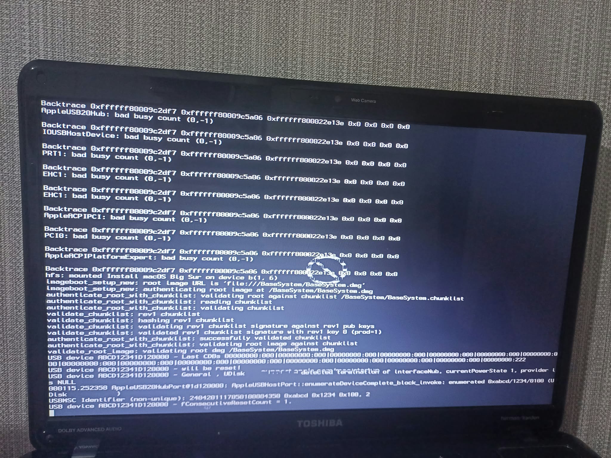

USB haritalaması yaptım yine bootloopa giriyor maalesef UsbInjectAll.kext de denedim sonuç yine aynı fConsecutiveResetCount = 5 olduktan sonra bootloopa giriyor

SDDT-EC.aml dosyasını kaldırıp denedim olmadı. Ekli EFI'de denedim yine aynı yerde takılıp bootlopa sokuyor ve ayrıca klavye ve touchpad'de çalışmıyor.

Port eşleme hatası alıyorsunuz.
Doğru bir Usb haritalama yapılmadığını gösterir (Usb 2.0 ve 2.0 port kullandığınızı var sayarsak)
15 port sınırı aşılırsa USB aygıtları veya denetleyicileri kilitlenir.
Belki XHCIPortLimit-True yapılarak sorun aşılabilir.

Usb haritalamayı doğru yaptığımdan eminim. Sizin attığınız efi ve usb haritalama ile XHCIPortLimit-True yaparak denediğimde şöyle bir hata alıyorum
Ayrıca attığınız efideki USBMap.kexti silerek ve kendi usb haritalama kextlerimi ayarladığımda şu ekranda duruyor.

Hackintosh kurulumunda "HID: Legacy Shim 2" hatası, genellikle çekirdeğin (kernel) USB aygıtlarını, klavye/fare (HID) sürücülerini veya USB denetleyicisini (USB Controller) düzgün tanıyamaması veya eşitleyememesi (USB Mapping sorunu) sonucunda ortaya çıkar.
Bu hata genelde birkaç dakika sonra "still waiting for root device" veya yasak simgesiyle (prohibited sign) sonuçlanır.
Her iki görselde de Usb sorunu yaşıyorsunuz.
Sorun 1. nesil bir işlemci barındıran laptop anakartı Sabit diskler, SSD'ler, USB portları, ses çipi, klavye, touchpad ve ağ kartı (Ethernet/Wi-Fi) gibi daha düşük hızlı çevre birimlerini kontrol eden Güney köprüsünün seçilen sürüme uyumlu olmaması ile de ilgili olabilir.
19,191
9,815
Daha alt sürümleri deneyin. High Sierra gibi.
