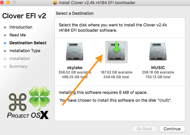

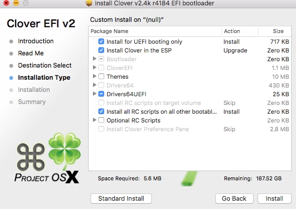

NVram ayarlarının kaydedilmesinin sebebi RC SCriptinin kurulmamış olması.Clover dosyalarında NO Name içinde olduğundan kurulum hata veriyor. Şu şekilde dene:
NO Name Mount et her ihtimale karşı Windows'un EFI klasörünün ve CLOVER klasörünün yedeğini al.
Araçlar - ESP Mounter Pro | osxinfo.net: Hackintosh Türkiye Destek Platformu
Ardından Clover Bootloader kurulum yeri olarak Windows diski seç.

Ardından Clover Bootloader kurulumunu aşağıdaki gibi yap.

Ekli dosyayı görüntüle 2774
Ekli dosyayı görüntüle 2775
Yaptım fakat hala NVRAM dosyası oluşmadı. Terminal üzerinde deneme yaptım fakat sorun hala devam ediyor hocam
birkaç deneme sonrası hala aynı sorunla karşı karşıyayım google üzerinden araştırma yaptım fakat bildilendirme pek bulamadım diğer konular gibi. NVRAM.plist adlı bir dosya EFI üzerinde oluşturamadım...
