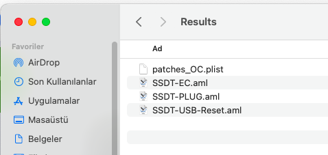

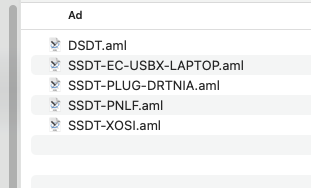

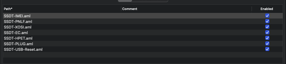

Kendi bilgisayarıma ait DSDT oluşturmaya çalışıyorum SSDTTime ile. 1-3-4-7 uyguladım.
ssdttime aşağıdaki dosyaları oluşturdu
efi içinde aşağıdaki ACPI içindeki dosyaları sildim.
ve ssdt time dosyalarını ACPI içine yapıştırdım
bundan sorası anlayamadım bu dosyaları nasıl tanıtacam ne yapmam gerekiyor. yazdığınızdan çözemedim
Ekli dosyayı görüntüle 31056
.Ekli dosyayı görüntüle 31057
Ekli dosyayı görüntüle 31059
Ekli dosyayı görüntüle 31060
Bu dosyaları ACPI içine attıktan sonra isimlerini config dosyanızda ACPI altına eklemeniz lazım isimlerini

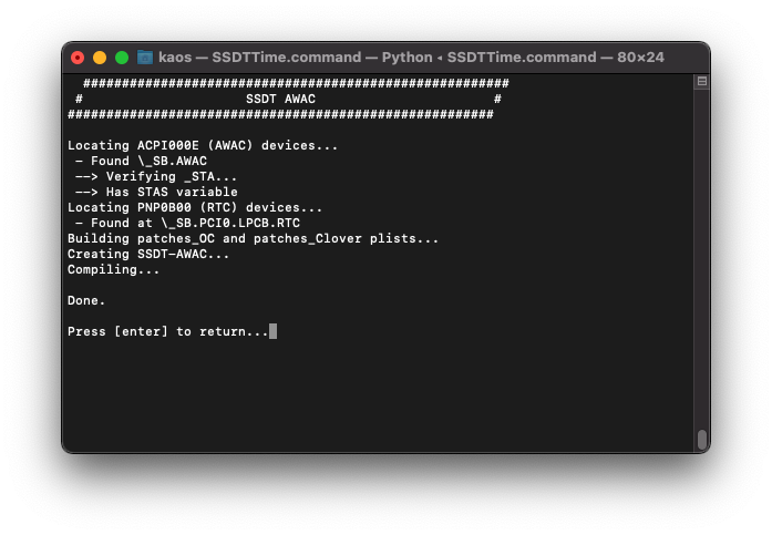

# SSDT AWAC #
Locating ACPI000E (AWAC) devices...
- Could not locate any ACPI000E devices! SSDT-AWAC not needed!
Press [enter] to return to main menu...
sadece 6 numaralı AWAC yamasını yapmadı sistem. Gerekli mi bilemiyorum.
