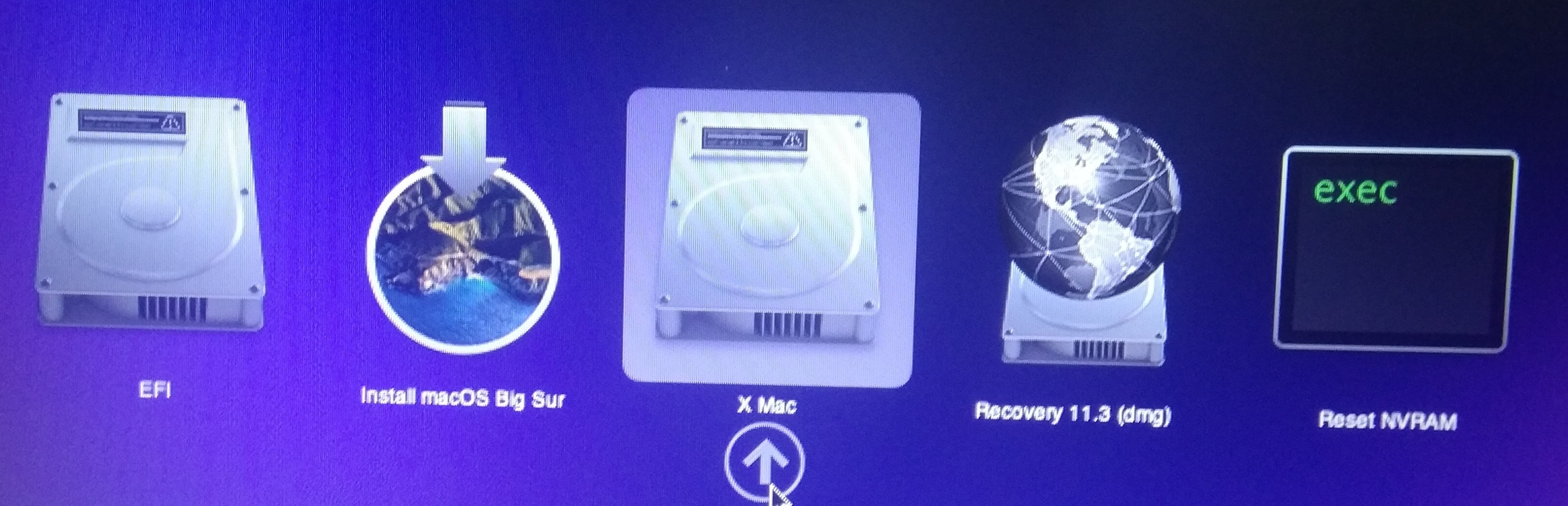

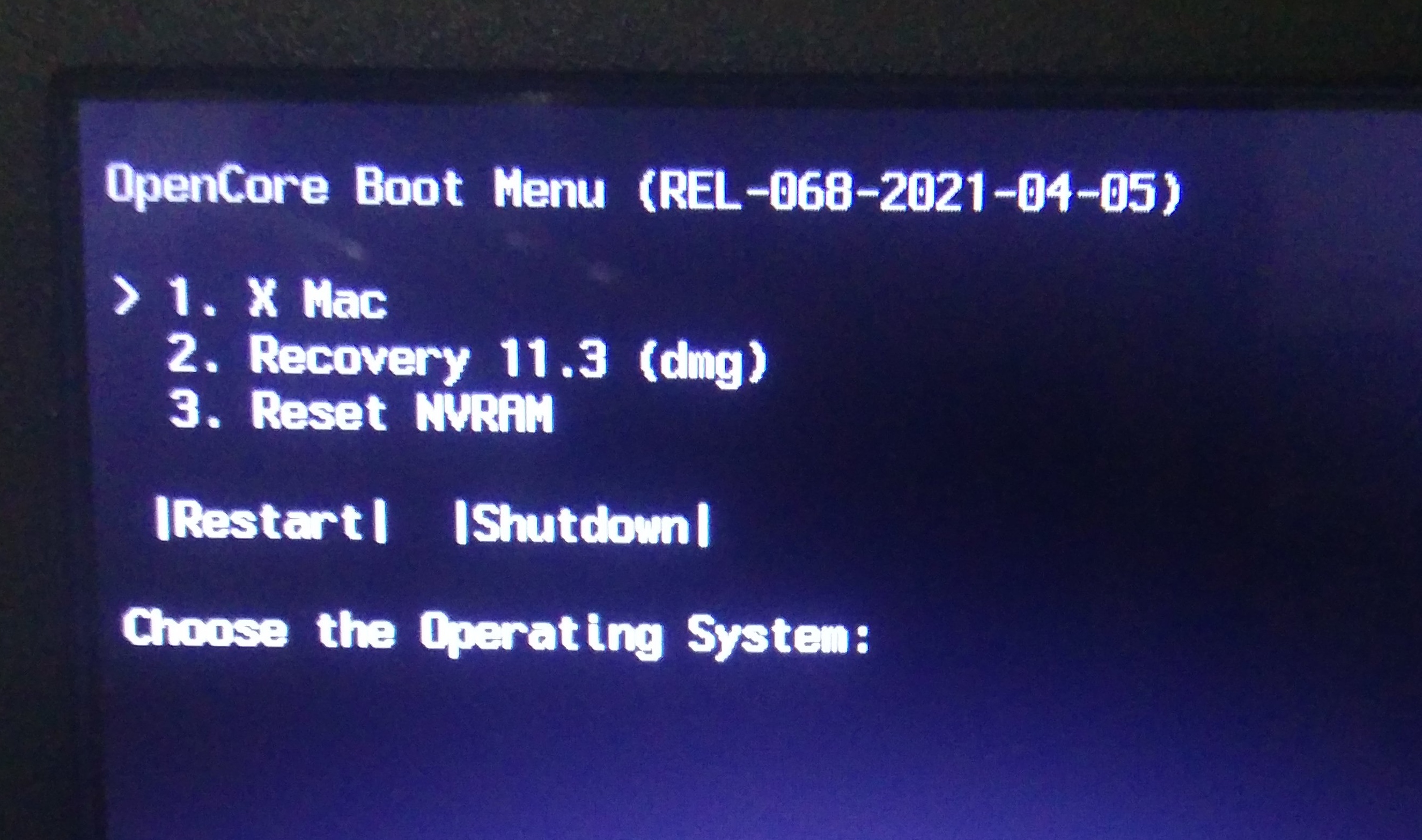

Boot ekranında seçtikten sonrasında her hangi bir hata almıyorum ki tıkladığımda siyah ekran geliyor 10-15 saniye bekledikten sonra geri boot ekranına dönüyor.
Fakat USB değilde SSD den boot ettiğimde;
Bu hataları alıyorum.

Sana #96 mesajda cevap verilmiş. Anlaşılmayan nedir? OpenCore ve Config dosyan güncel olmadığı için bu uyarıları alıyorsun.

Evet arkadaşım bir kaç mesaj daha ilerlersen eksik olmasın arkadaşımız yardımcı oldu ve EFI dosyasını klasör olarak güncel bir şekilde paylaştı. Bende o klasörü USBnin içine download edip attım.
Problemimiz bundan sonra ki süreç de olanlar saygılar.

Ben bir kaç mesaj geri gittim, endişen olmasın arkadaşım.
Aynı hatayı alıyorsan OC güncellemesi olmamış, hatalı güncelleme yapmış, OC güncelleme yapmana rağmen Config dosyanı güncel OC için güncellememişsindir. Aldığın hatanın sebepleri bu. Zira paylaştığın görselindeki hataların nedeni Config içinde bu düzenlemelerin olmaması.
Hata 1: Bootprotect güncel OC için bu kullanılmıyor.
Hata 2: Config içinde açılışta macOS sesi aktif etmek için ayar var ama hatalı.
Hata 3: Keymerge.. yine eski OC ve buna özgü Config ayarı ve senin Config hata vermiş.
hata 4: AppleEvent. Bu güncel OC ile gelen bir özellik ama belli ki senin Config dosyanda bu ayar yok.
Sonuç olarak aldığın bu hataların sebebi Config ve OC dosyalarını uyumsuz oluşu. Neyin yanlış olduğunu öğrenmek ve bunu düzeltmek istersen bu uygulamayı kullan. Sonra da tevazu nedir, hatalarımızdan ders nasıl çıkartılır bunları da not edelim. Kolay gelsin

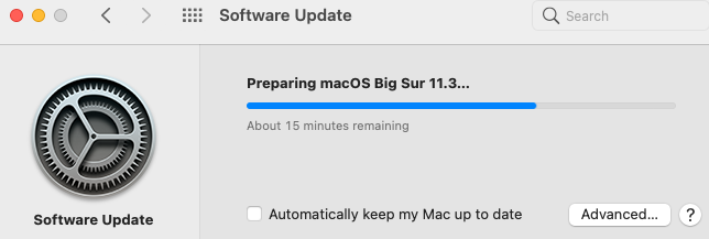

Arkadaşlar 11.2.3 ten güncellemeye çalışıyorum. Şu 15 dk kaldı yazısından 1-2 dk kadar sonra güncelleme indirilemedi deyip iptal ediyor. 11.2.3 te de bunu yapmıştı ama birkaç deneme sonra güncellenmişti. Defalarca denedim hep orda iptal ediyor. İşin ilginç tarafı 15 dk kaldı dediğinde zaten güncelleme inmiş oluyor internetle ne işi kalıyor anlamadım. Wi-Fi kartım henüz gelmediğinden android telefonda USB tethering yoluyla bağlanıyorum ilgisi olabilir mi sizce?

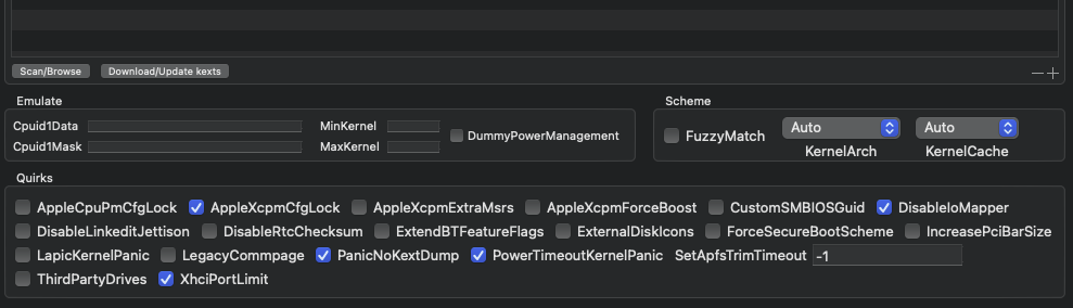

config/Kernel/Xhci port limit bu ayarı devre dışı bırak reset NVRAM yapıp yeniden başlat bilgisayarı
Bunu yapınca klavye mouse vs aygıtlar çalışırken usb hdd ler çalışmamaya başladı hocam. Güncellemeden önceki big sur sürümünde çalışıyordu hatta catalinadan direk güncelledim bir sıkıntı çıkmamıştı.
Merhaba. Big Sur 11.6.5 sürümündeyim herşey sorunsuz çalışıyor klavye ve trackpad hariç... boot ekranında sorun yok ancak verbose ekranı geldiğinde gidiyor login ekranında usbden bir klave bağlayıp giriş yapıyorum ve öyle devam ediyorum. Buradaki öneriyi denedim o şekilde ekteki config boot ektaranını açmıyor hiç bir şekilde "Halting on Critical Error" hatası veriyor.
