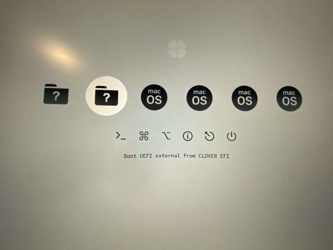

Gizli dosyaların adı şöyle:
Boot UEFI internal from EFI
Boot UEFI external from CLOVER EFI

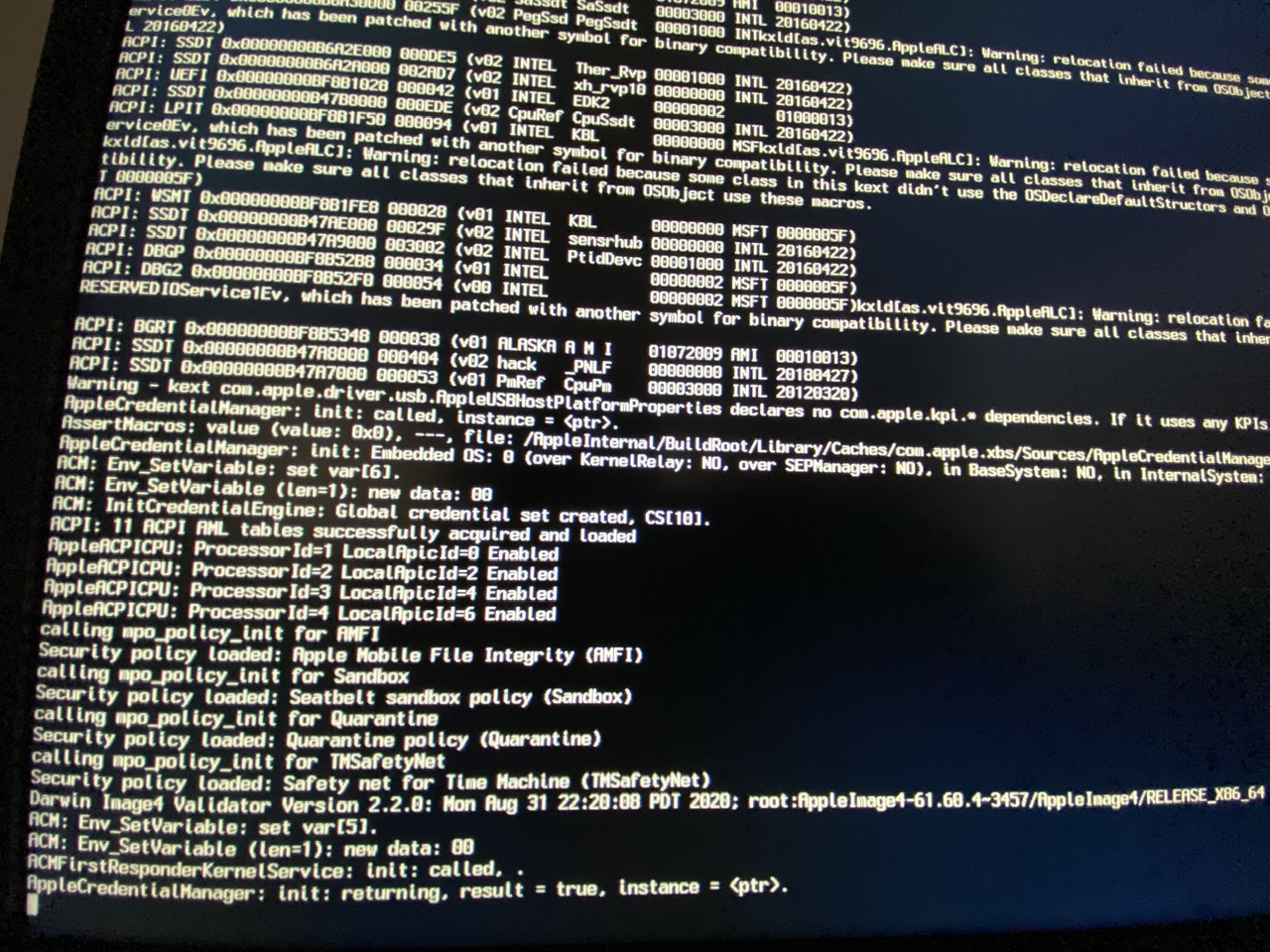

Siyah ekranda kalıyor.
Usb’deki config’te smbios macmini 8.1 içindi ondan mı acaba? SSD’deki catalina ise yanlış hatırlamıyorsam iMac 2018 idi. Hiç hareket olmaksızın siyah ekranda duruyor.

İşin içinden çıkamadım soruna en başından bakmam lazım.
