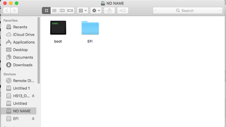

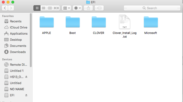

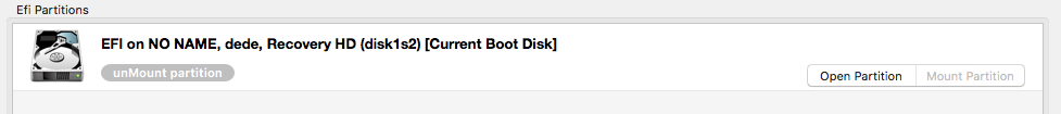

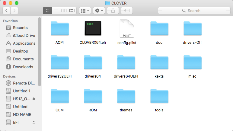

Nvidia web driver i kurdum. Hocam ben config düzenlemeyi bilmiyorum galiba. Mount yapıyorum Config configurator ile daha sonra aç kısmından "NO NAME>EFİ>CLOVER" içindeki configi mi düzenlemem gerek? Bunu açtığım zaman sanki bomboş bir config dosyası gibi hiçbir yer tikli falan değil.
Dropbox gibi, Google Driver bir siteye yükleyeceksin ve linkini paylaşacaksın.
Bu paylaştığın config dosyası ile sistemini boot etmenin imkanı yok. Zira içinde hiç bir şey yok! Yanlış Config dosyası paylaşıyorsun.
