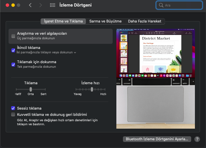

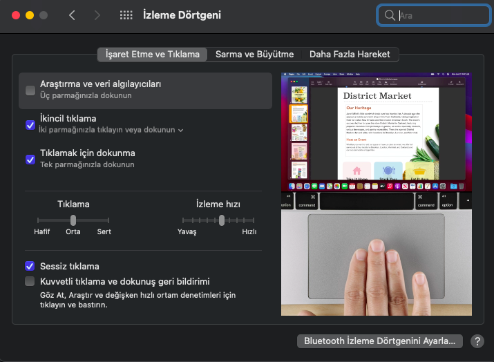

Sırayla cevap vermem gerekirse touchpad için sistem tercihleri/izleme dörtgenini böyle yapın.
Ekli dosyayı görüntüle 36865
Mikrofonunuzun macOS tarafında desteği olmadığı için çalışmayacak.
W-Fi hakkında ufak bi araştırma gerekebilir. Ekran kartı için whatevergreen guide indeki tüm idleri dopru bir şekilde denemek lazım tersen mesela id 01020304 ise siz onu 04030201 olarak gireceksiniz.
1. İzleme dörtgeni bulunamadı diyor.

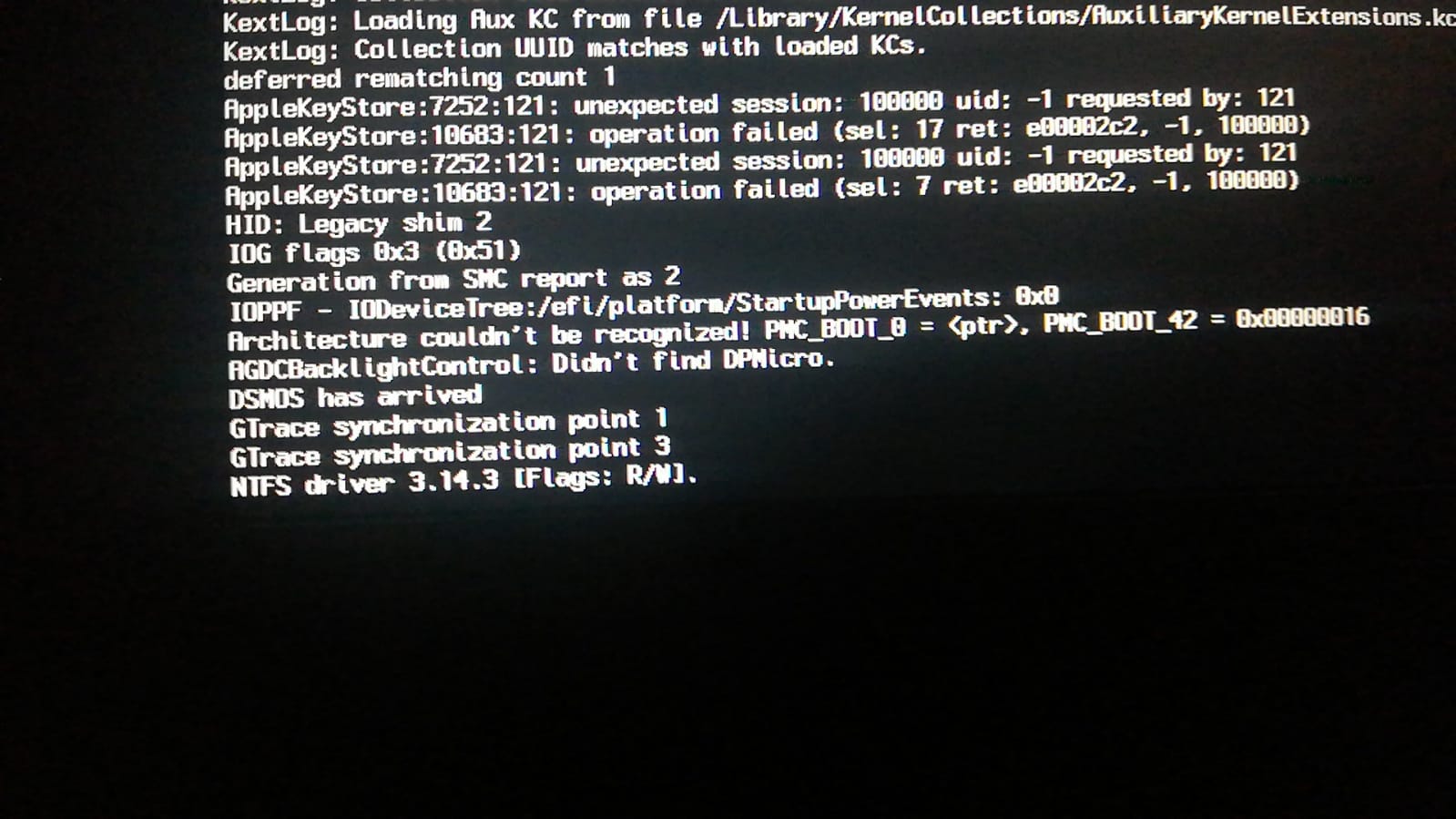

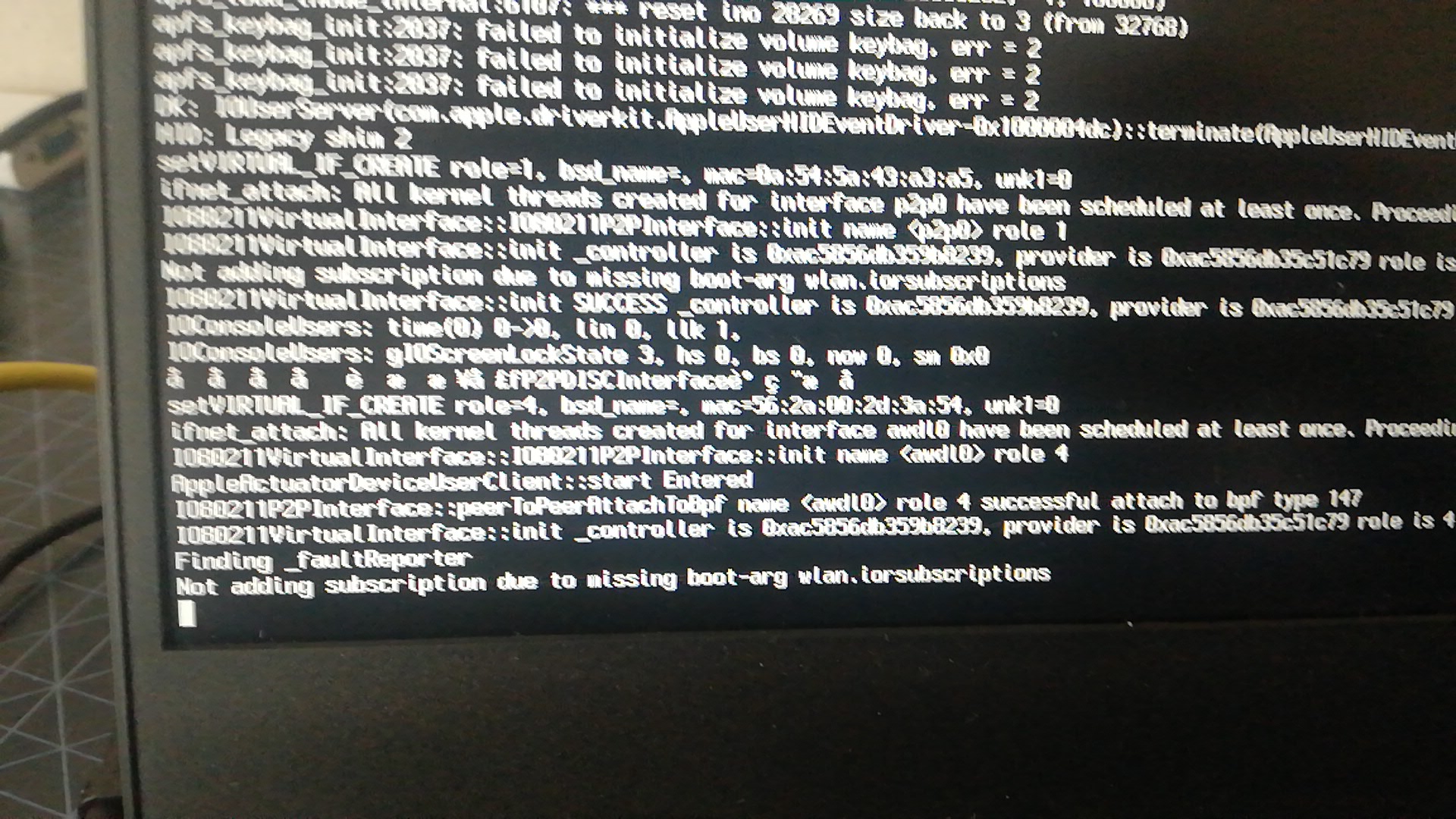

Daha sonrakilerde ekran hep böyle oldu:
Daha sonra bootda hata veren idleri tekrar denedim ekran böyle beyaz oldu. Bir türlü anlam veremiyorum neden hiçbir id çalışmıyor hata veriyor? Nerede yanlış yapıyorum yardımcı olabilecek var mı? @yusfklncc @montezuma

Bu dahili kartı tanıtan başka bir arkadaşta 00009B3E id'si ile tanıtmış fakat Catalina'da olmadı seninde attığın github sayfasında bir issue oluşturayım. Belki o da aynı sorunu yaşamıştır. İzleme dörtgeni bulunamadı demesi bataryayı tanıtmadığımızdan olabilir. Eğer ses çalıştıysa ben yaptıktan sonra ALC245'dir.
@yusfklncc bu konuda atmış olduğu en sonki config dosyasını kullanarak sadece platform-id kısmını Whatevergreen guidekileri sırayla test ettim fakat ilk başlarda bilgisayar kapanırken daha sonra bir tanesinde şu hatayı verdi:
Ekli dosyayı görüntüle 36866
Bilgisayarda Windows yüklü disk var mı? Varsa hangi SSD modeli? Onu sökü deneme yap bu id ile.

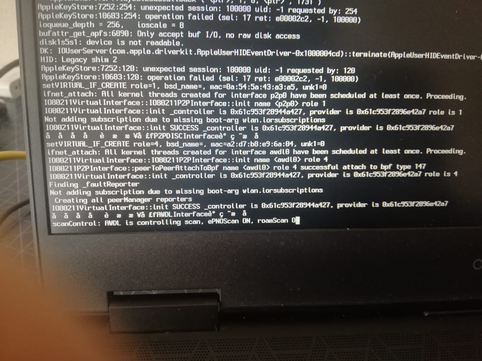

Atmış olduğum github linkindeki EFI yi ekran kartı tanıtmayı silerek çalıştirdim. Mikrofon, WiFi ve ekran kartı dışında herşey çalışıyor. Ekran kartını adamın EFI sindekine göre çalıştırdığımda aşağıdaki ekranda kalıyor:
Ekran parlıyor garip bir ses geliyor sonra böyle kalıyor. Her seferinde böyle oldu.
Birde boot seçeneklerinde ResetNvram gözükmüyor. Acaba resetnvram yapmadığım için mi kalıyor? Nasıl ekrana resetnvram seçeneğini getirebilirim? @yusfklncc @montezuma

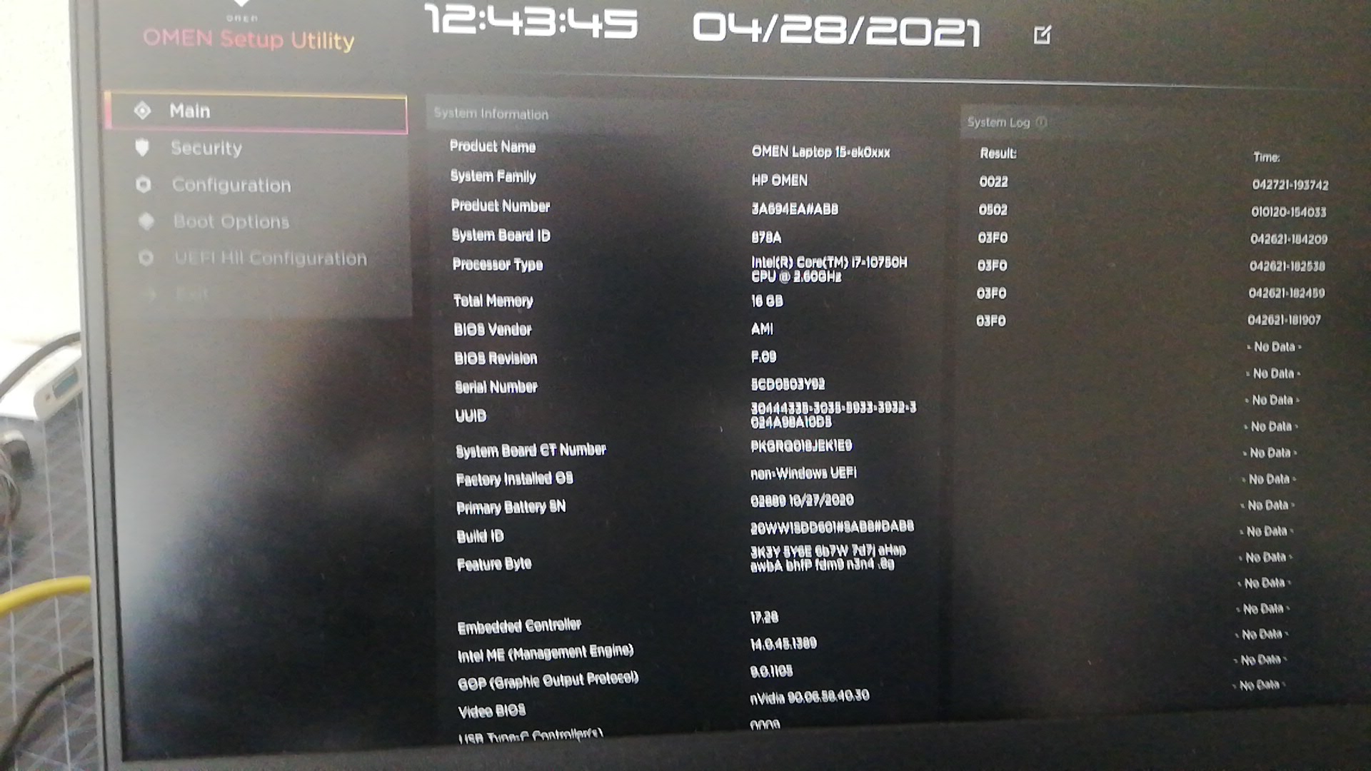

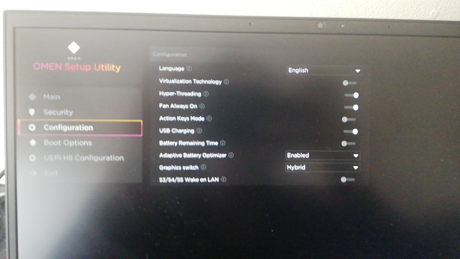

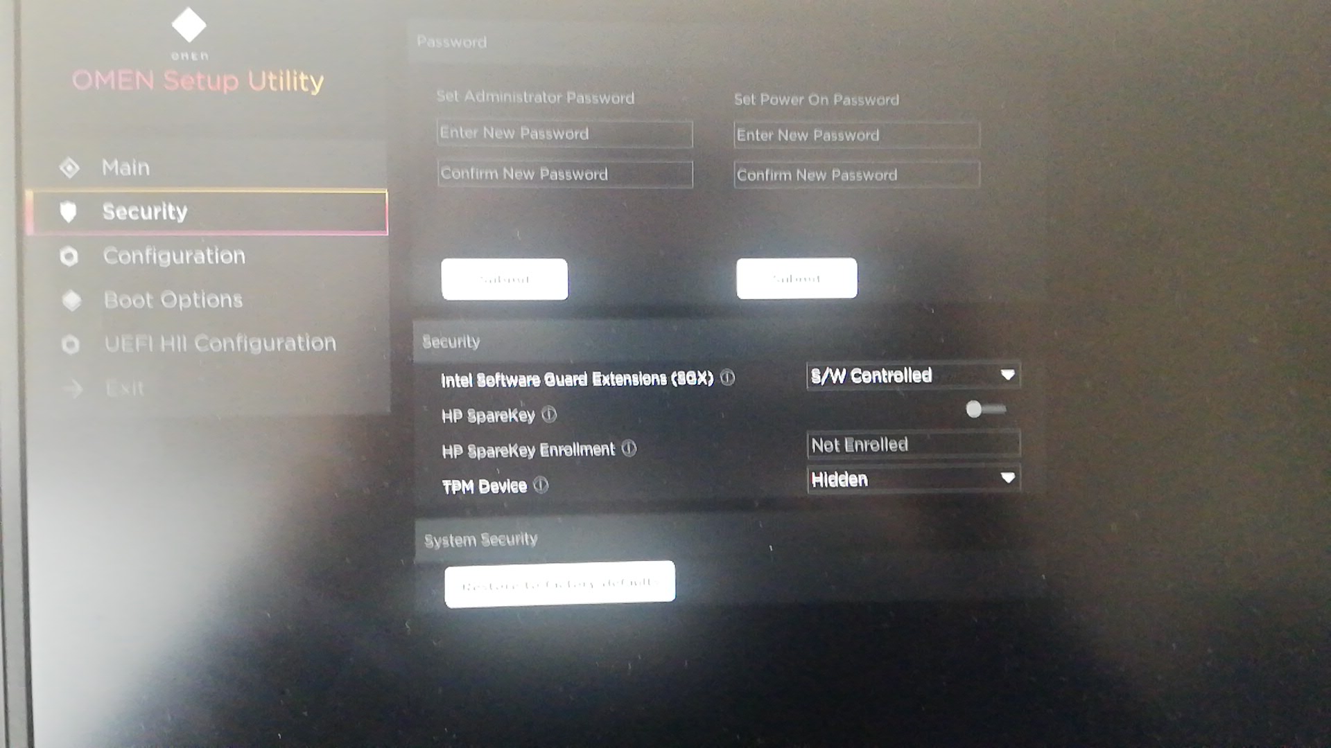

Çok bir ayar yok aslında ama birçok bios tuşu var galiba ben F20 ile girdim Bios Settings e:
IMG-20210428-WA0013.jpeg IMG-20210428-WA0021.jpeg IMG-20210428-WA0019.jpeg IMG-20210428-WA0015.jpeg IMG-20210428-WA0017.jpeg
NOT: VT yi etkinlestirince aşağıdaki görselde bilgisayar kitlendi, klavye ışıklarını bile kapatıp açamadım tüm tuşlar devre dışı oldu. Normalde bu logdan sonra pc açılması gerekiyor.
Başka bios ayar kısmı varsa nasıl giriliyor bilmiyorum.
Tüm bios seçenekleri bunlar benim attıklarım da BİOS setup kismindakiler.

İntele ait technology kısımlarını devre dışı bırakıp yukarda bana dediğin NTFS driver kısmında takılan config ile dene olmadı bizim adamın cevabını bekleyeceğiz githubdaki.
VT-D, Hyper-Threading ve intel guard extensions kapattim bu sefer burda kaldı:
Bigsur kurulum makalesindeki bios ayarlarından şunları yapamadım bende gözükmediği için:
CFG-Lock = disable
xHCI Mode: Smart Auto
EHCI Hand-off / xHCI Hand-off: Enable
Bunun dışındaki tüm ayarları yaptım. Acaba bunlardan kaynaklı olabilir mi? @yusfklncc

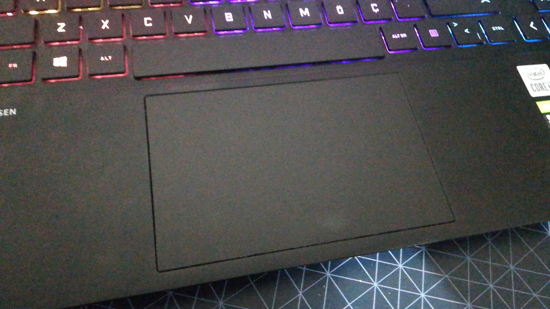

  4. Touchpad düzgün çalışıyor fakat sağ tuşta sol tuşta, sol (tıklama) işlevini görüyor. Sağ tuşu çalışmıyor kısacası.

Touhpad dediğiniz gibi yaptım fakat hala sağ tuşu çalışmıyor.

Hmmm adamın da dediği gibi harici kartı tamamen devre dışı bırakmak gerekiyormuş. Touchpad sağ tuş derken fiziksel tuşlar mı? Eğer öyle ise mac tarafında bunlar sorunlu evet kimse çalıştıramıyor, yarım yamalar çalışıyor. onun yerine iki parmakla dokunarak sağ tıklama işlemini yapabilirsin
Fiziksel değil macbook daki gibi tuşlar

Fotoğrafını atar mısın? tam olarak ne çalışmıyor anlamadım.
aşağıdan sola basınca tiklıyor, sağ basınca da aynı ama Windows da sağ tık panel açıyor yenile yeni klasör felan diyor ya mac de çalışmıyor o mouse da çalışıyor. Sağ tıklama için iki parmağımla tıklayınca oluyor. Galiba maclerde böyle.

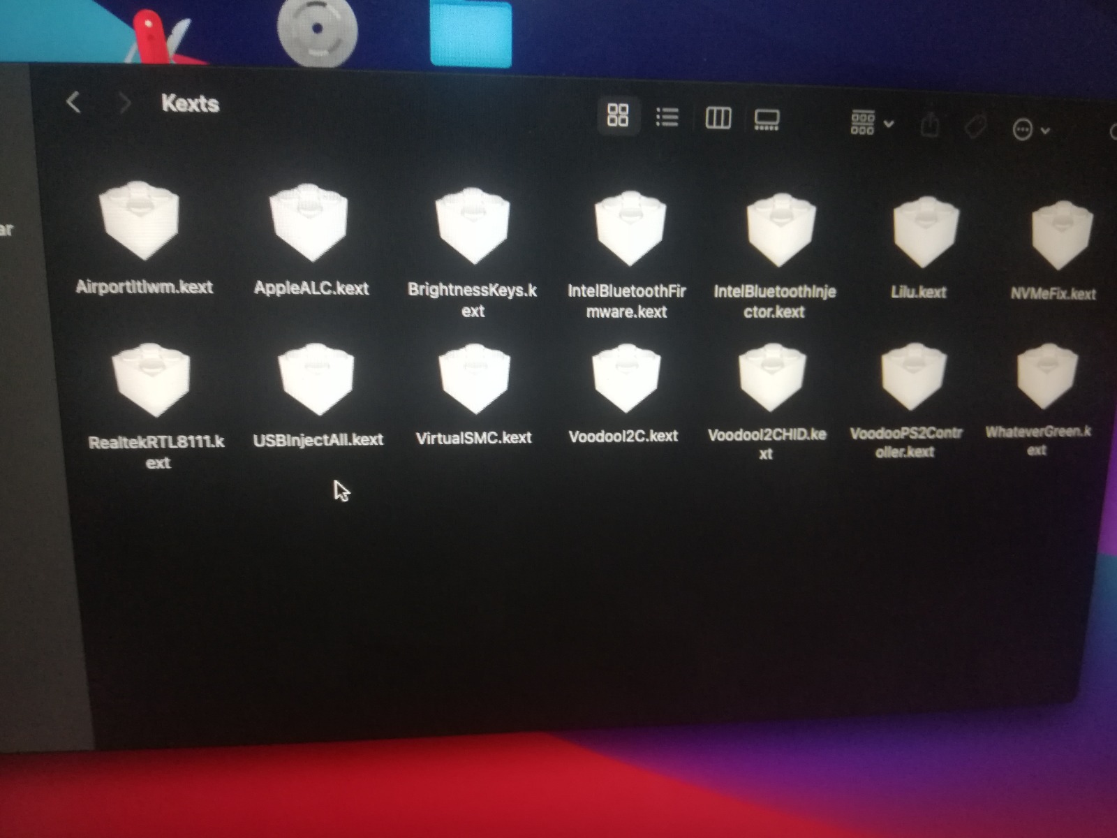

Attığın wifi kexti kurdum hala aynı sorun stabil ve alpha sürümlerini denedim yine aynı. Wifi simgesinde ünlem çıkıyor ve ağa bağlanmasına rağmen internet yok diyor.
Birde ek olarak yeniden başlattığımda siyah ekran kaldı yine uyku moduna alıp çıktığında düzeliyor tam düzgün çalışmıyor gpu yaması.

Touchpad öyle çalışıyor diey biliyorum evet
Wi-Fi için:
/Library/Preferences/ adresine git ve aşağıdaki dosyaları sil.
com.apple.networkextension.cache.plist
com.apple.networkextension.plist
Yine aynı adresteki SystemConfiguration klasörünün ismini SystemConfiguration.old olarak değiştir ve bu işlemden sonra çöp kutusunu boşaltıp Reset NVRAM yapıp deneme yap.
