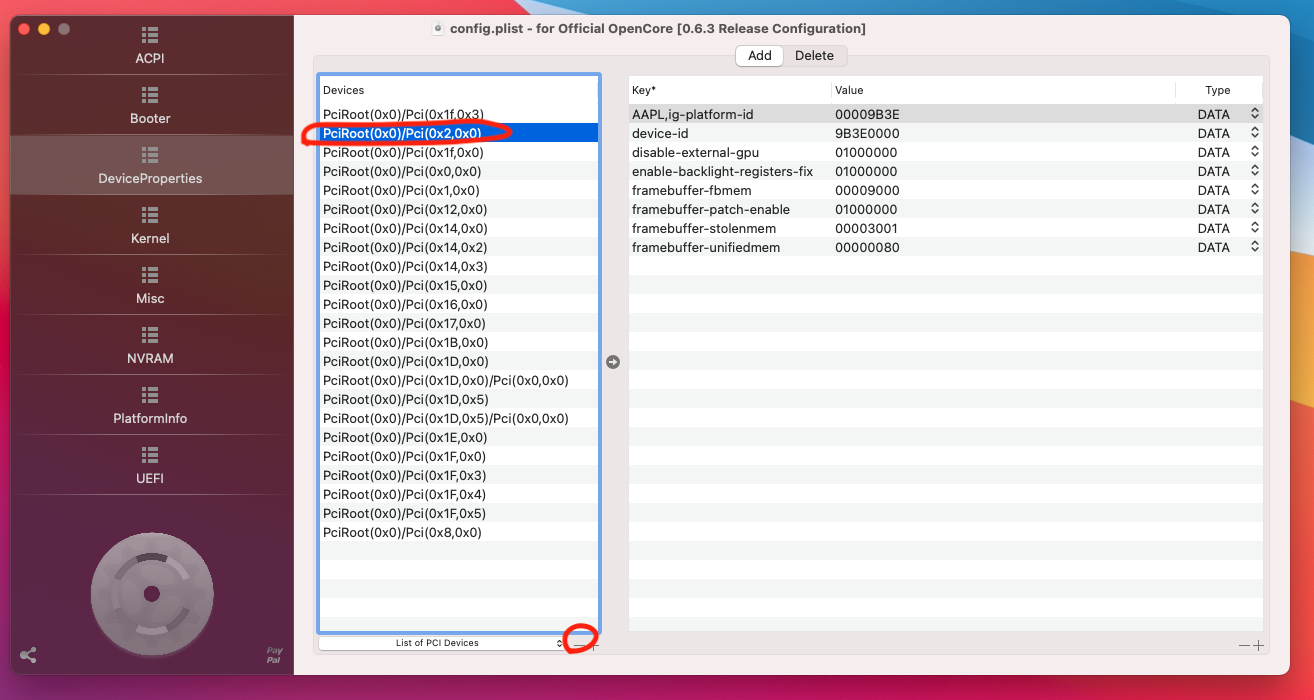

Hocalarım herkse selamlar saygılar.
İmzam da bulunan PC'im için bigSur kurlumunu sancılı bir şekilde gerçekleştirdim. Windows'a dokunmadım ssd'yi bölüp böldüğüm alana kurulum yaptım Mac'i. Kurulum işlemini tamamı ile OSXINFO forum yardımları sayesinde kurdum bu nedenle öncelikle herkese teşekkür ederim. Comet Lake ile pek bir döküman yok ancak ordan burdan config Efi derken ben bile karıştırdım hangisinin çalıştığını. Ayrıca yine monster ile ilgili OSX'deki rehberleri okudum onlardanda yardım aldım. (3-4 gündür bununla uğraşıyorum)
Kurulum bittikten sonra UHD dahili ekran kartını kendisi tanıdı. Onun haricinde hiçbir donanım yüklü değil bir tek wifi 'yi kurabildim Heliport denen uygulama ile.
Birde güç sistemini kurmak istiyorum en çok merak ettiğim şey bu düzgün çalışıyor mu çalışmıyor mu oda belli değil Özer hocanın video yönergelerine göre Kextleri ekliyorum hiçbirşey olmuyor. Ses kartıda buna dahil olmadı bir türlü.
Programları açtığımda bir i7 performansı yok gibi hissettiriyor. Fanlar çalışıyor ama performans düşük gibi otobanda sadece bağırıp gitmeyen şahin gibi PC. Nasıl çözeriz ya da çözümü var mı bunların yardımlarınız için şimdiden teşekkür ederim.

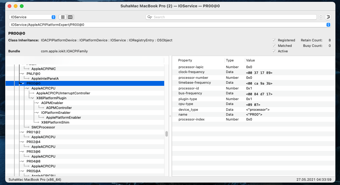

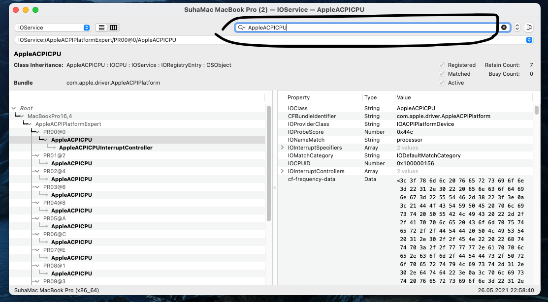

Güç yapılandırması için APPLEACPICPU araması yapmadan sol kolanda bu değeri araştırarak görsel paylaşın. Aram yaptığınızda sonuçları daraltığı için güç yapılandırması anlaşılmıyor. Ekran görüntüsüne göre cihaz bu haliyle ısınmıyor. Yine de tam manası ile anlaşılması için ilgili değeri sol kolonda araştırıp görsel paylaşın. Fanlar sürekli tam devir çalışıyorsa güç yapılandırması yapmanız gerekebilir.
Ses için rehber konuyla ilerleyin.

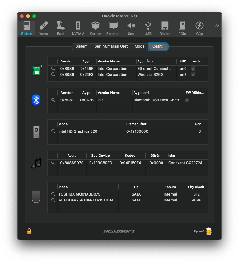

Hackintoh için donanım tanıtma işlemini Hackintool uygulması Sistem / Çeşitli Sekmesini esas alarak ilerleyin. Bu kısımda görünen donanımlardan sizde var olanları tanıtmanız hackintosh donanım tanıtmak için yeterlidir.
Ağ kartınızı heliport olmadan opencore ile native kullanabilirsiniz. Bunun için heliport ve itlwm kexti kaldırın ve airportitlwm.kextini bu bağlantıdan inidirp EFI > OC > KEXT içerisine ekleyin ve Config > Kernel altına işleyin. Bu kart için Bluetooth modulunu aktif etmek için bu bağlantıdan kextleri indirip aynı yöntemle kurun. İntel Wifi için Bu Forumu ve altındaki mesajları takip ederek fikir edinebiirsiniz. Ethernet kartınız için bu bağlantıdaki kexti kullanın.
Performans sorununuz ilk başta cihazınızı yapılandırmayla alakalı olabilir. Bir diğer açıdan işletim sistemi alışkanlığı ile de olabilir. Cihazınızı hackintosh olarak deneyimleyin ve kararlı hale getirmek için rehber konuları takip edin.

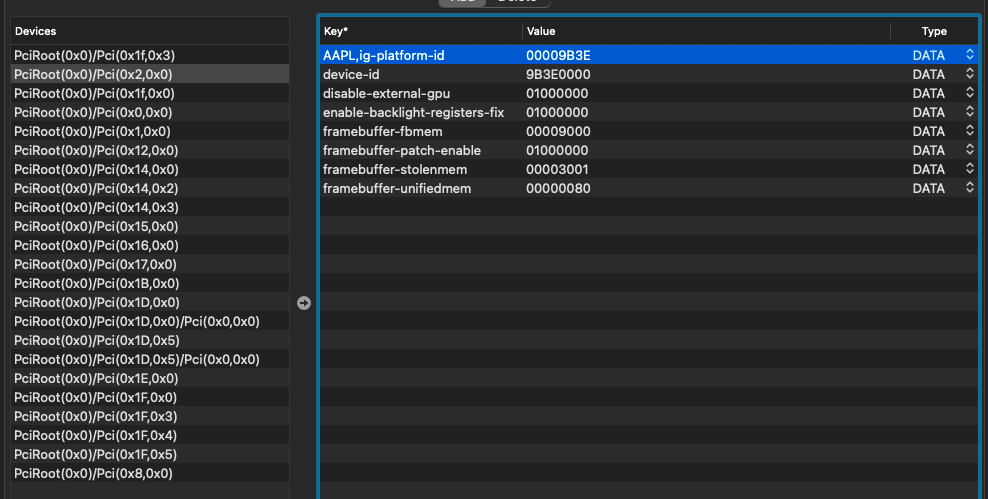

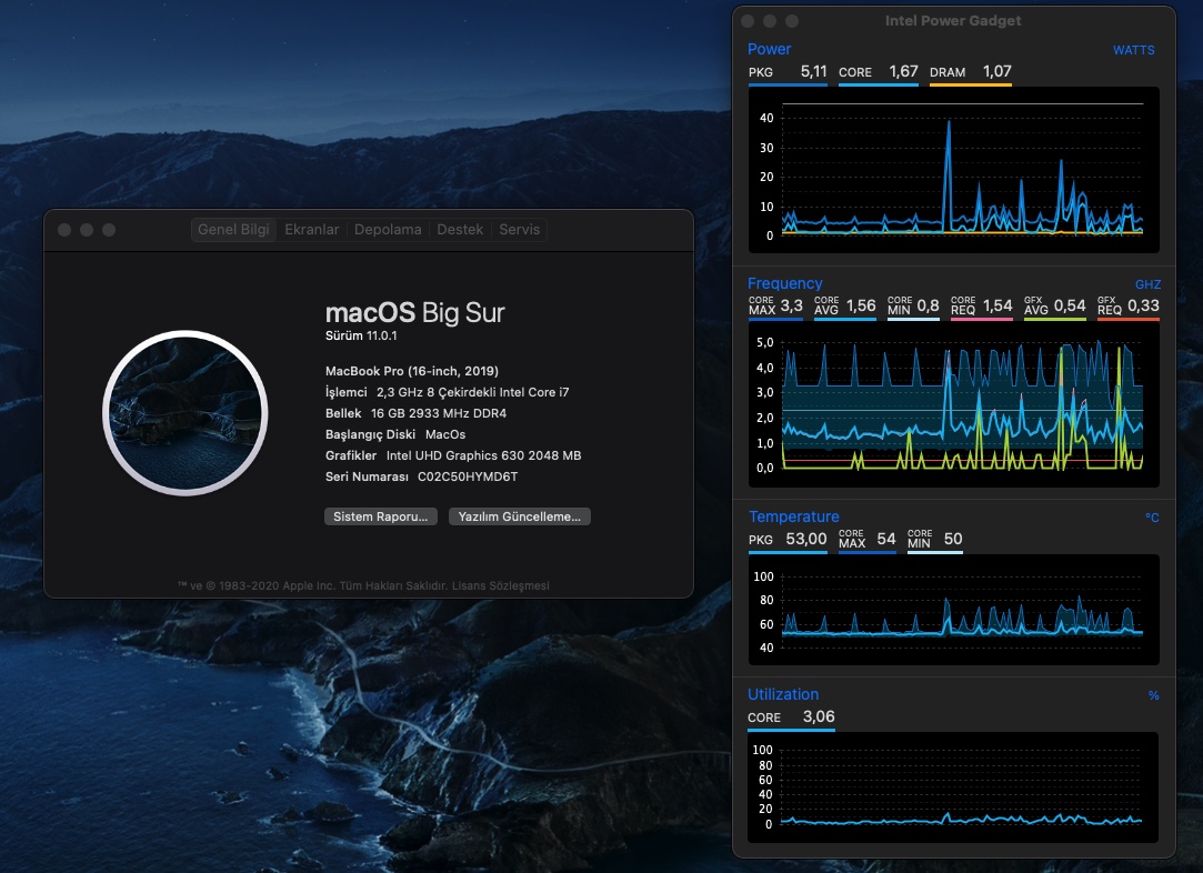

Cevabınız için çok teşekkür ederim. Ekran görüntüsünü paylaşıyorum.
Donanımlar içinde dediklerinizi uygulamaya koyuldum. Fanlar sürekli çalışmıyor. Isınmada normal herşey normal gözüküyor. Sadece ben hissedemedim performansı Windows tan sonra. Yoksa fanlar normal pc işlem yapınca devreye giriyor. İlk yapılandırma nedir orayı biraz daha açabilirmisiniz düzeltilecek bişey ise uğraşayım.
Saygılar
Hocam gerçekten teşekkürler. Bluetooth harici hepsi çalıştı. Ona da ihtiyacım var ama bakalım biraz daha uğraşacağım verdiğiniz linkteki kext leri indirim işledim ama olmadı.

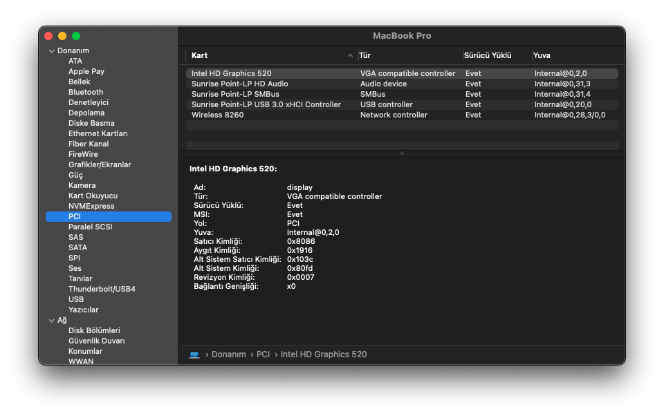

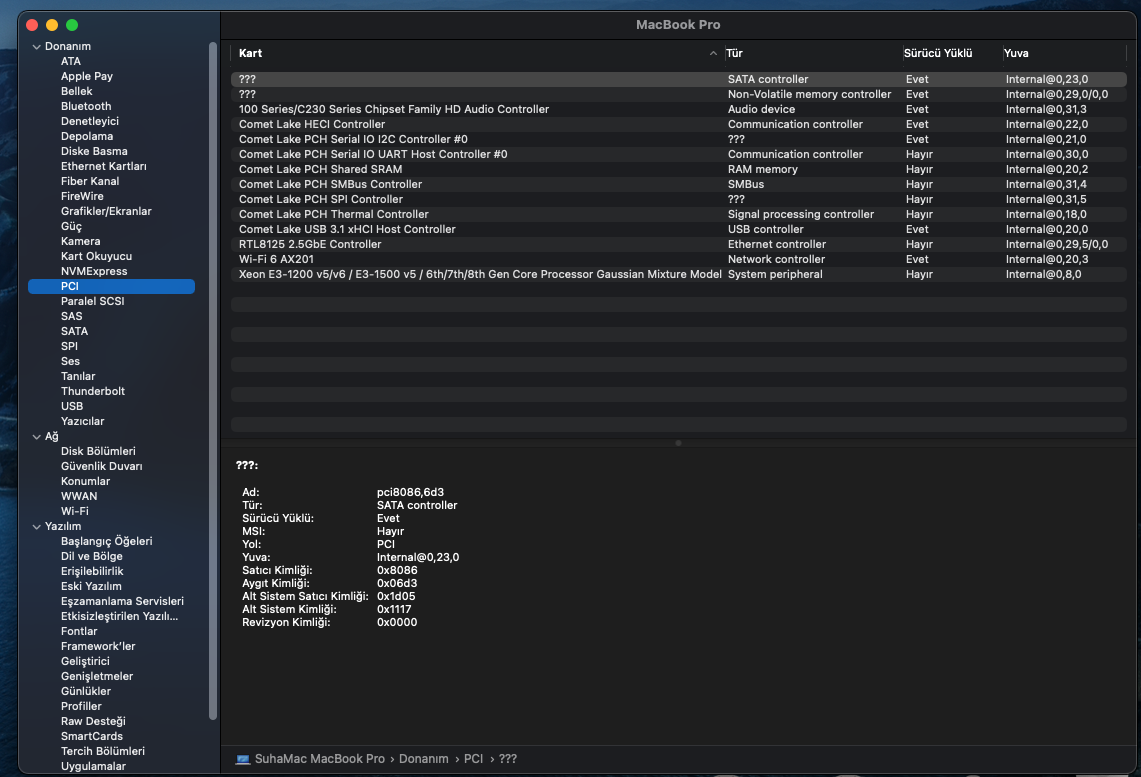

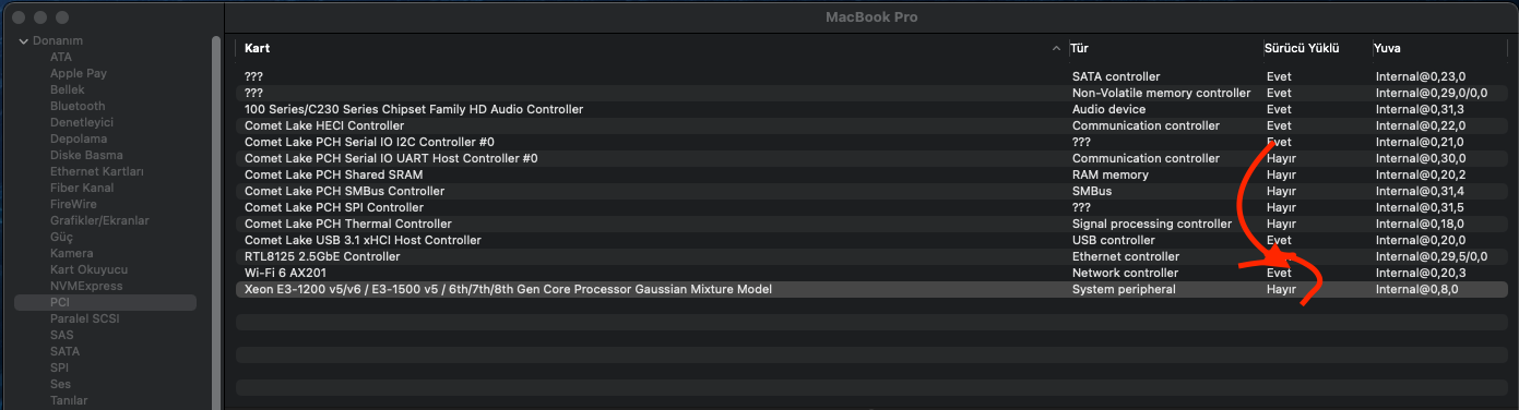

Şimdi ekran görüntüsünde paylaştığım PCI sekmesinde hayır yazanlar performansa bir etken midir nasıl bulacağım onları device id ve vendor arama yapıyorum pek birşey çıkmıyor.
Ayrıca güç ile de görseli paylaştım cevabınızı bekliyorum.

Cihazınız için güç Yönetimi yapılı görünüyor. Zate yukarıdaki power gatget görseline göre de anormal bir durum gözükmüyor. Hackintosh için donanım tanıtma işleminde hakintool uygulaması ile sistem / çeşitli sekmesine bakın. Burada görünen fonanımlardan sizde olanları tanıtmanız yeterlidir.
Yukarıdaki paylaştığınız PCI görselinde hayır olarak gördüğünüz girdileri Config > Devices Properties kısmında kaldırırsanız PCI kısmında görünmezler. Siz donanım tanıtma videosuna göre ilerlediğiniz için bu girdileri eklediniz ve bu yüzden burda görünüyor. MacOS çalışmak için bunların hepsine ihtiyaç duymaz. Eklediğim görselde gösterdiğim ekranı esas alın. Bunlardan sizde var olanarı tanıtmanız yeterli.

PCI kısmında hayır görünenler performansa bir etkisi olmamalı. Eğer sistem kendini restliyor veya donma, takılma gibi durumlar yaşanıyorsa bunlar performansı etkileyecek şeylerdir. MacOS için biraz aşina olmanız gerekebilir. Bir süre cihazınızı MacOS olarak deneyimleyin bence. İşletim sistemi değişikliğinden kaynaklı bir farklılık yaşıyor olabilirsiniz.

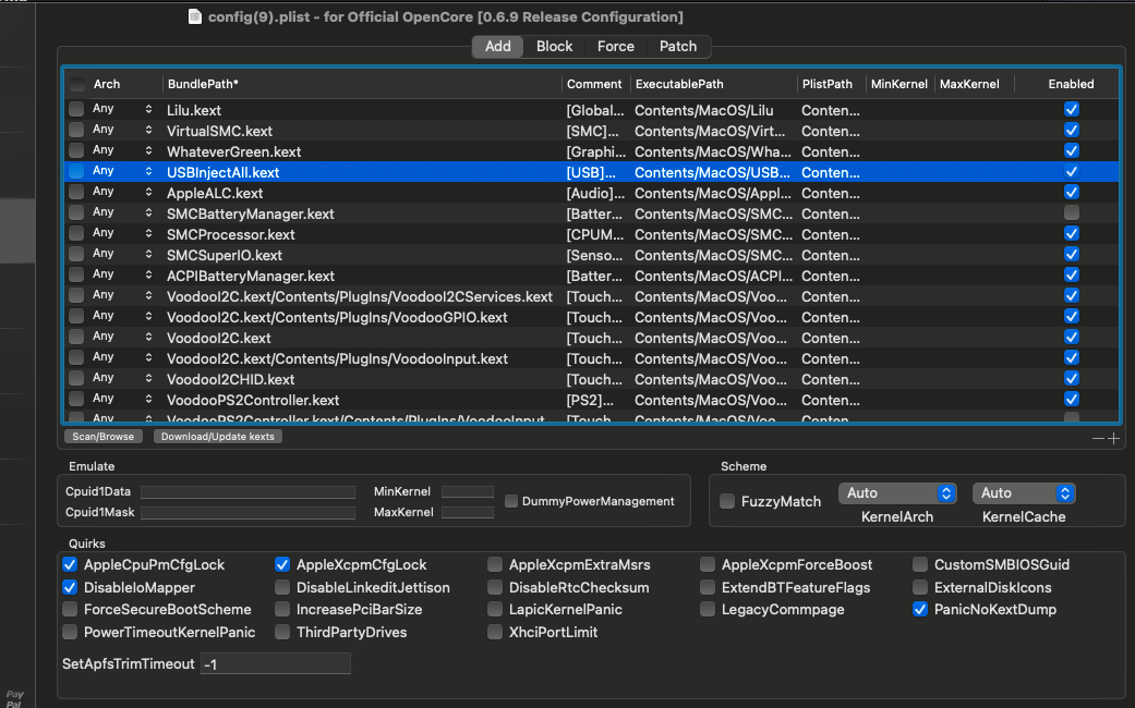

Bluetooth çalışmıyor maalesef. Config dosyasını paylaşıyorum. Umarım çözüme kavuşur.

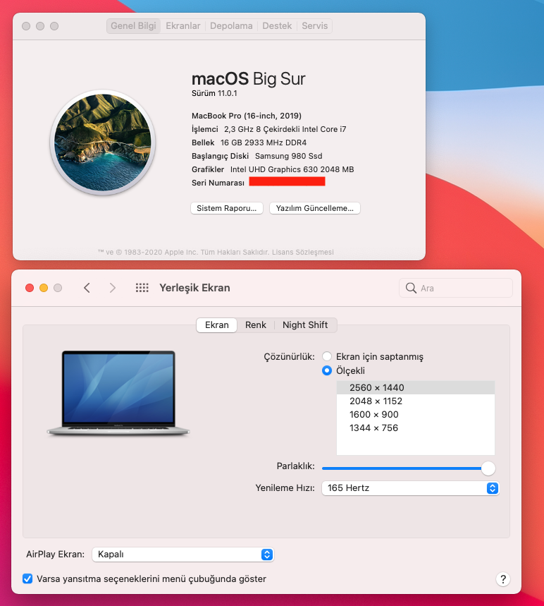

Yavaş gelme sebebini sanırım buldum. PC ekranı 165 Hz fakat sistem 40Hz gösteriyor. Windowsta ona alıştım herhalde hız kare kare bunun için biraz araştırma yaptım SwitchResX diye bir uygulama yükledim hz ayarlayınca siyah ekran oldu açılmadı yeniden format atmak zorunda kaldım. Bunun çözümü var mı eğer var ise mükemmel olucak her şey.

USB port yamasını yapsanız usbport kexti kullanmanız gerekir.
USBinjektall.kext USB port yaması sonrası kullanmamanız gerekir.

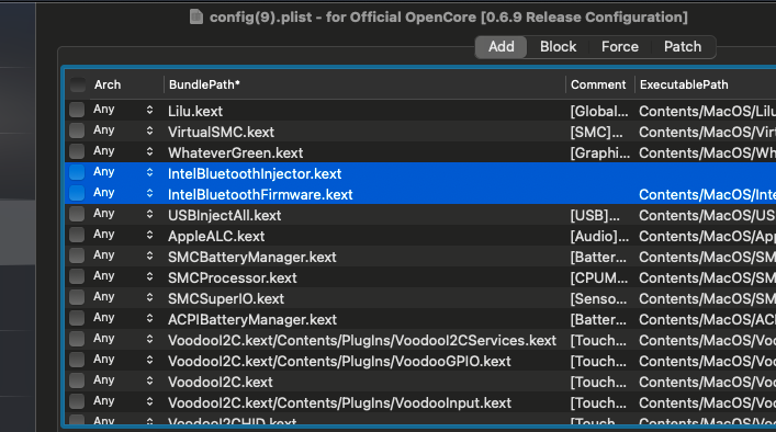

Bluetooth için kextler işli görünüyor. Bir de sıralamasını değiştirip deneyin. Üst sıraya alın. Şöyle olabilir.
Bu şekilde de düzelmez ise terminali açıp şu kodları çalıştırın.
sudo rm /Library/Preferences/SystemConfiguration/NetworkInterfaces.plist
sudo rm /Library/Preferences/SystemConfiguration/preferences.plist
Yine netice alamazsanız bios üzerinde bluetooth modulu aktif mi kontrol sağlayın.
SMCbatterymanager kext ile batarya durumunu gözlemleyebiliyorsanız acpıbatterymanager devre dışı bırakıp bunu aktif edin. Acpıbatterymanager smcbatterymanagere göre daha eski bir kext. Smcbatterymanager işinizi görmyorsa hele acpıbatterymanager kullanın.

USBinjektall.kext'ini dediğiniz gibi kaldırdım. Şu an tüm usb portlar çalışıyor.
acpıbatterymanager'ini kaldırdım dosyasını sildim. SMCbatterymanager'i aktif ettim pil durumunu bu şekilde gözlemliyorum. Problem yok.
Maalesef bluetooth hala çalışmıyor dediklerinizin hepsini uyguladım. Gelişme yok. Bios ayarlarında öyle bir seçenek yok. Nasıl çözeriz çözsek çok iyi olacak?

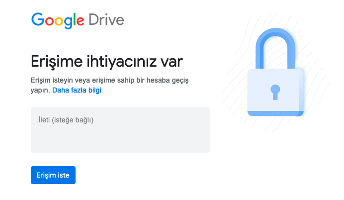

Merhabalar kusura bakma yeni gördüm mesajını paylaşırım tabi. Umarım işine yarar.
Dosyayı yüklememiş boyut büyük diyor site kabul etmiyor eğer lazımsa hala google drive 'a falan yükleyim ?

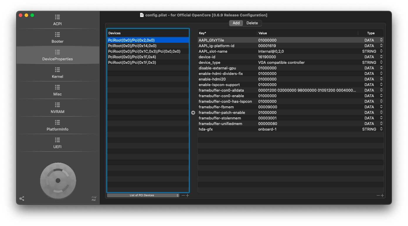

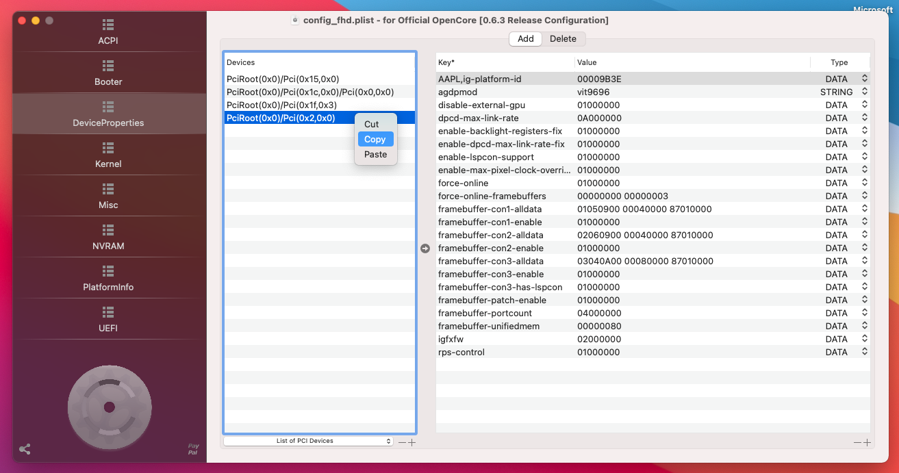

Hocam 21.6 Kullanmaktayım çok teşekkür ederim cihazlar aynı EFI tabir yerindeyse cuk diye oturdu.
Bende 165hz'e kadar ekran yenileme hızını çözdüm hazırlayıp paylaşacağım.
Öncelikle kullanacağımız CONFİG bu arkadaşlar.
Herkesçe malum olan basit yerleri atlıyorum.

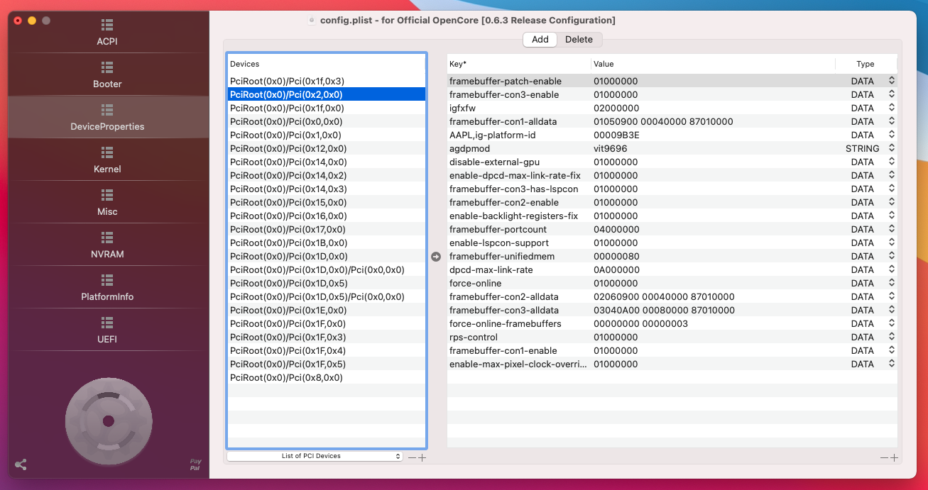

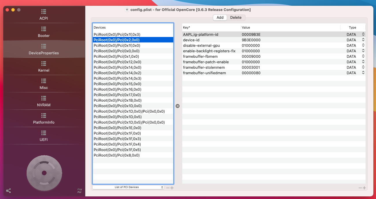

  • Kendi config dosyamızı açıyoruz.
  • DevıceProperties Altında 2. Sırada yer alan aygıtı siliyoruz.
  • İndirdiğimiz configi açıyoruz ve en alttaki aygıtı kopyalıyoruz.
  • Kendi config dosyamız da aşağıda boş bir yerde sağ tık yapıp kopyalıyoruz.
  • Kopyaladıktan sonra tekrardan 2.sıraya kadar taşıdım öncekinin yerine.
  • Kaydedip kapatıyoruz.
Benim yaptıklarım bu kadar resetNvram yapmaya gerek varmıdır bilmiyorum ama yeniden başlattığım zaman olmuştu.
Yazıda herhangi bir yanlışlık varsa kusura bakmayın ilk defa forum kullanıyorum.

Hocam gerçekten teşekkürler 165hz sorunu bende de çözüldü. Verdiğin config sayesinde. İyi oldu bu :)

EFI denedim çok güzel çalışıyor fakat bana sanki içinde çok güzel çalışmasına rağmen fazlalıklar var EFI klasörünün içindeki _MACOSX klasörünü çözemedim hiç bir şeye yaramıyor sanki, Ayrıca CPUFriendDataProvider_Performance.kext dosyasının çalışmadığını fark ettim boşta duruyor gibi CPUFriendDataProvider.kext sürekli çalışıyor. son bir şey bir sürü PCI aygıtı var ve Sürücü yüklü hayır yazıyor onları kaldırmalı mıyım?
Ve bluetooth bende stabil çalışıyor ama wifi çalışmıyor malesef ekran hz ise cuk diye çalıştı
SSDT-DNVME dosyası ne oluyor çalışmıyor o araştırdım bizim sistemlerde gereksiz gibi
8,222
3,778
Donanım olarak Hackintool ile sistem çeşitli sekmesine bakın burda görünen donanımlardan sizde olanlar hackintosh için gereklidir. PCI kısmında gördüğünüz config > devicesproperties içinden eklenenlerdir. Bunlardan Hackintool ile baktıklarınız hariç diğerlerini kaldırabilirsiniz. Bir sorun teşkil etmez.
Aldığınız EFI kendinize göre özelleştirin. CPUFriendDataProvider.kext güö yapılandırması için kullanılır. Siz yeniden güç yapılandırması yaparsanız kendiniz için üretip kullanabilirsiniz. EFI kendi cihazınıza göre deneme yöntemi ile özelleştirmeniz en mantıklısıdır.
