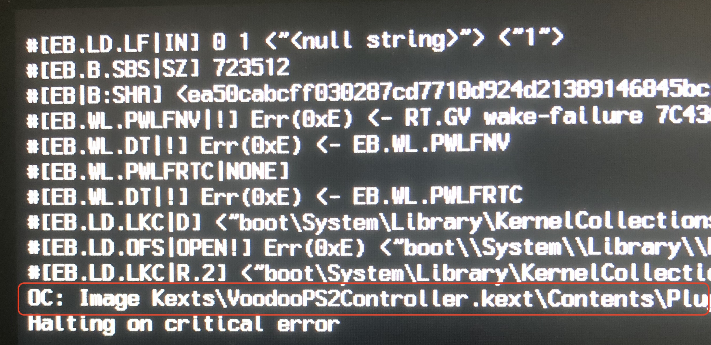

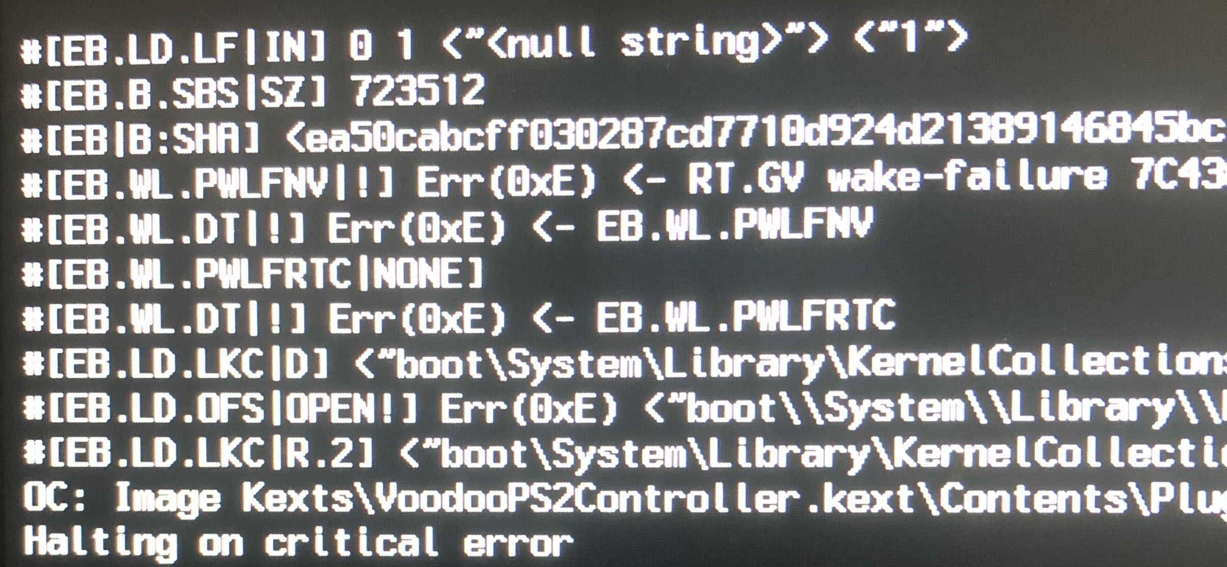

hocam olmadi verdiginiz efi.. hala halting on critical error hatasi aliyorum

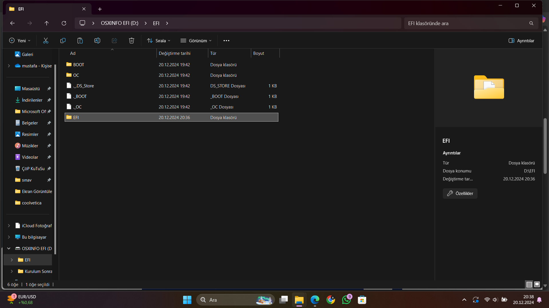

Paylaştığım EFI usb içerisinde nasıl görünüyor paylaşırmısın klasör ve içeriklrini.

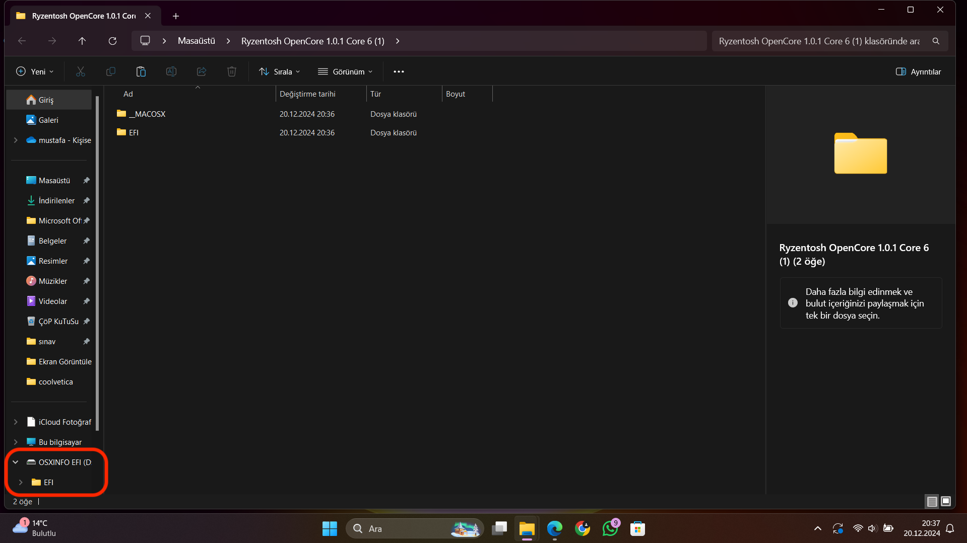

hocam flash takili degil, resetnvram yaptim ve boyle bir ekran geldi.

Kritik hata nedir? Alamamız gerekiyor. Anlamadan çözüm üretmeyiz. Bu hata EFI dosyası ile yapılandırman arasındaki uyumsuzluktan kaynaklanır. EFI dosyalarını doğru yerleştirdiğinden emin ol.
Paylaştığım EFI kritik hata vermez. Boot etmez sorun verir filan ama kritik hata vermez.
İndirdiğin EFI dosyalarını herhangi bir program ile açmaya çalışmadan USB belleğin EFI kısmına ekleyeceksin. EFI bölüntüsünde EFI klasörü içerisinde OC ve BOOT klasörleri olacak. Bu düzende kritik hatası almazsın.

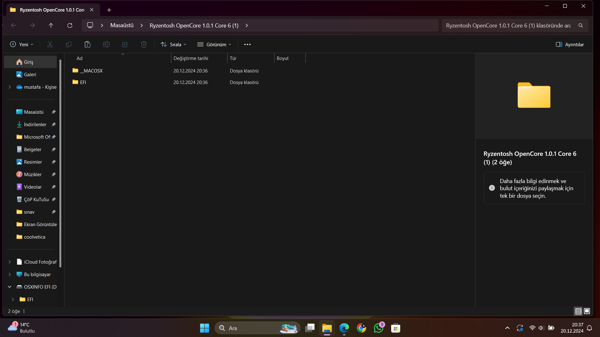

Eğer işlemcin Ryze 5 2600 ise o zaman 6 çekirdektir.
Bununla deneyeceksin o zaman:
OpenCore_1.0.1_Core_6.zip
