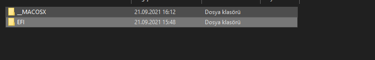

Sizin BigSur sonrası Mojave ile bir işiniz olmayacak.
Kuruluma şöyle devam edin. Buradan bigsur imajını indirin ve konuda anlatıldığı gibi majı USB belleğe yazdırın. Daha sonra USB belleğin EFI kısmının içeriğini silin ve yerine @strangerone sizinle paylaştığı EFI dosyalarını buraya kopylayaın. Bios ayarlarınızı gösterildiği gibi yapın ve cihazı boot tuşu ile hazırladığınız USB belleği seçerek başlatın.
USB belleği seçtiğinizde doğrudan Opencore ekranına gelmeniz gerekir. Bu ekranda İnstall MacOs seçeneği ile ilerleyin ve kurulum ekranına geldiğinde disk izlencesi ile bigsur kuracağınız diski apfs olarak biçimlendirip kuruluma geçin.
Önce bigsur kurulumunuzu yapın ve daha sonra bunu nasıl kararlı hale getireceğinizi tartışalım.
Mojaveyi kaybetmemek için harcadığınız zamanda bigsuru kararlı hale getirmiş olabilirdiniz. Her ihtimale karşı mojave için kulandığınız Clover EFI dosyalarını yedekleyin. En kötü senaryoda bile bu EFI ile kullandığınız mojave sürümüne dönebilirsiniz. Ki zaten buna ihtiyacınız olmayacağını düşünüyorum. @strangerone paylaştığı EFI ile BigSur için ilerleyin.

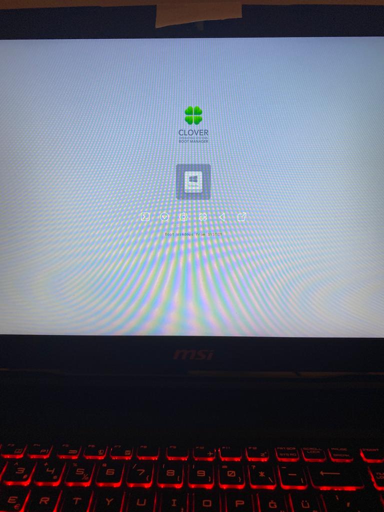

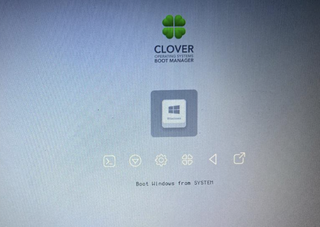

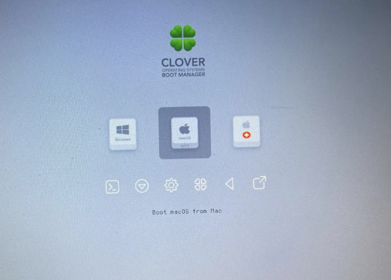

Hocam Mojaveyi paragon partition manager ile sildim ancak
maalesef cloverdan
kurtulamadım ve hocamızın paylaştığı efi dosyasıyla kurulumda da install macos bölümü gelmedi hata görsellerini paylaşıyorum.

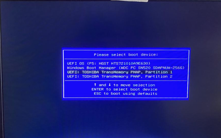

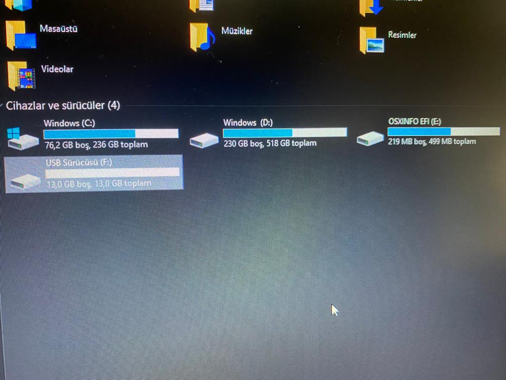

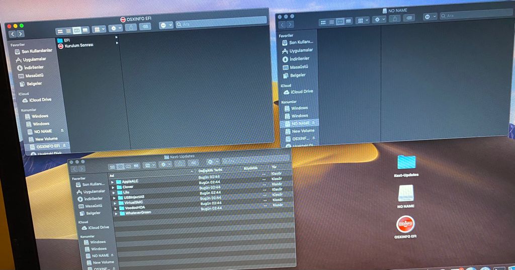

Ek görseller paylaşıyorum
ilki macos i silmeden önce cloverdan mount efi yapabildiğim iki ayrı efi dosyası vardı ben macos mojaveyi silerek birini silmiş olabilirim??
İkinci olarak hocam windows dan disk yöneticisinden drive ları paylaşıyorum, windows görüldüğü üzere C ye kurulu ancak sağlam efi diye bölümü var disk0s1 SYSTEM on Windows da bu C içerisinde 0. disk 1. bölüm oluyor?

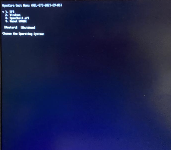

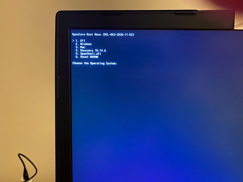

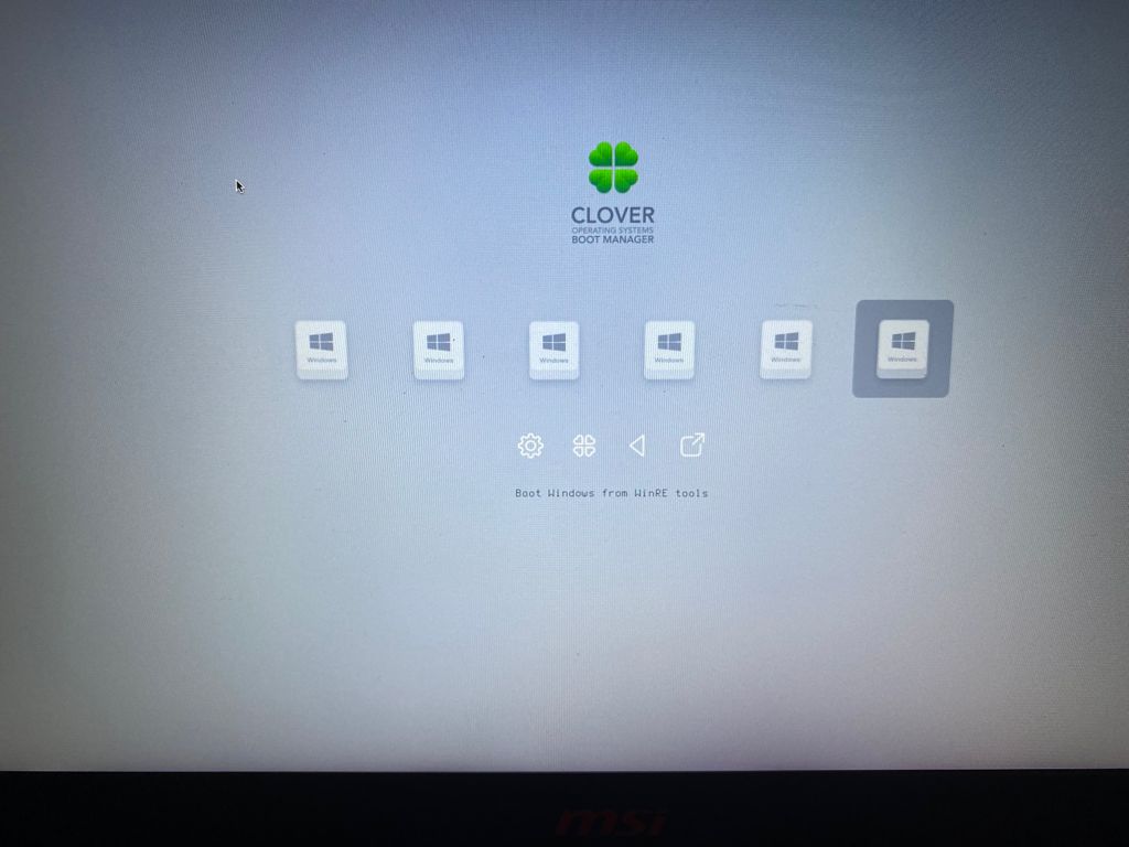

3-4 saat aradım taradım hocam disk1s1 de efi bölümünü silmeye karar verdim, bunu kaldırdım ve clover ekranıma gelmiyor artık hocam yalnız strangerone hocamızın paylaştığı efi ile maalesef install macos bölümü ekranıma gelmiyor sadece windows, openshell ve reset nvram bölümü geliyor.
Ayrıca Windows D sürücüsünü formatladım yani HDD yi burada apple hfs bölümü oluşturdum denedim olmadı, NTFS oluşturdum denedim olmadı, APFS ye çeviremiyorum eğer onu yapmam gerekiyorsa bildiğim kadarıyla önce install menüsünde yapabiliyorum? o aşamaya gelemedim maalesef acilen yardımlarınızı bekliyorum hocalarım mac siz kaldım :((
