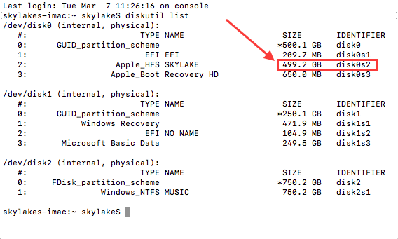

  11. Şimdi 'diskutil list' komutu kullanarak listelediğiniz diskler içinde kurulum yaptığınız HDD'nin 'identifier' kodunu aşağıdaki kod içinde 'identifier' yazan yere koyun.
    dd if=boot1h of=/dev/disk0s2 bs=4096
    Örnekte mesela bu resimde identifier içindede diskimiz disk0s2 olarak adlandırılmış.

  12. Yani kodumuz şu şekilde olacak.
  13. Bundan sonra sistemini tekrar başlatıp dene.
    Ekli dosyayı görüntüle 570
