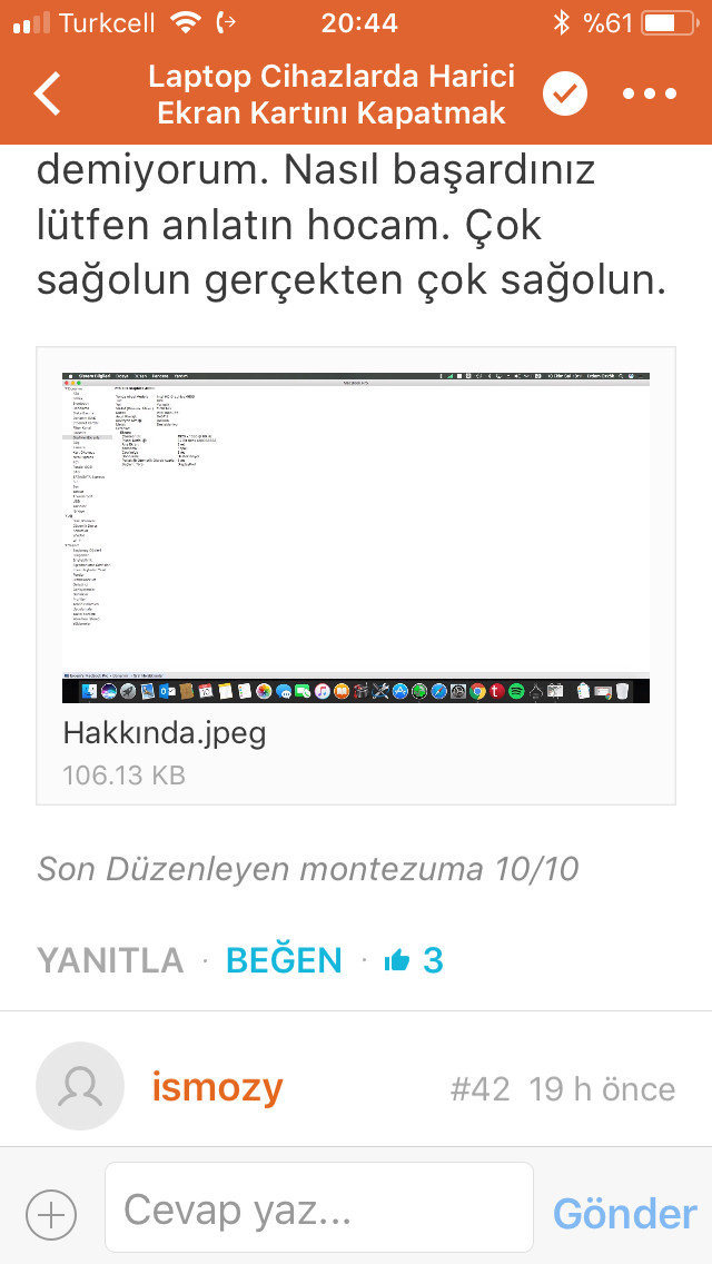

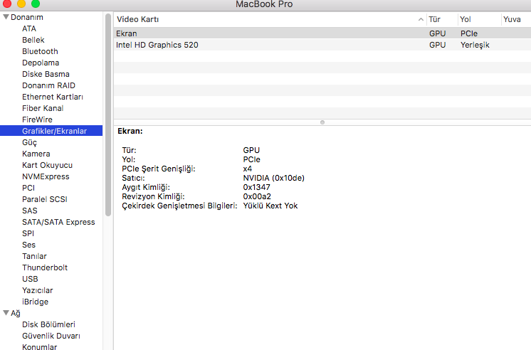

@ismozy Allah sizden razı olsun. Ben daha bişey demiyorum. Nasıl başardınız lütfen anlatın hocam. Çok sağolun gerçekten çok sağolun.
Ekli dosyayı görüntüle 3145
_INI metodun SSDT-8 de rehberde anlatıldığı gibi buraya gerekli kod eklendi._OFF methodun Ssdt-9 da. Farklı olan rehberde detayı anlatılmayan burası. EC0 a erişim yok gibi görünüyor ama _OFF ile bitmesi gerekirken SGOF ile bittiğinden SSDT-8 deki Method (SGOF) a bağlanıyor. Burayı incelersen başına // koyarak işlevsiz kalan kısmı görebilirsin.
Bu kısmıda rehberde anlatıldığı gibi DSDT deki Method (_REG) e taşıdığında işlem bitmiş oluyor.

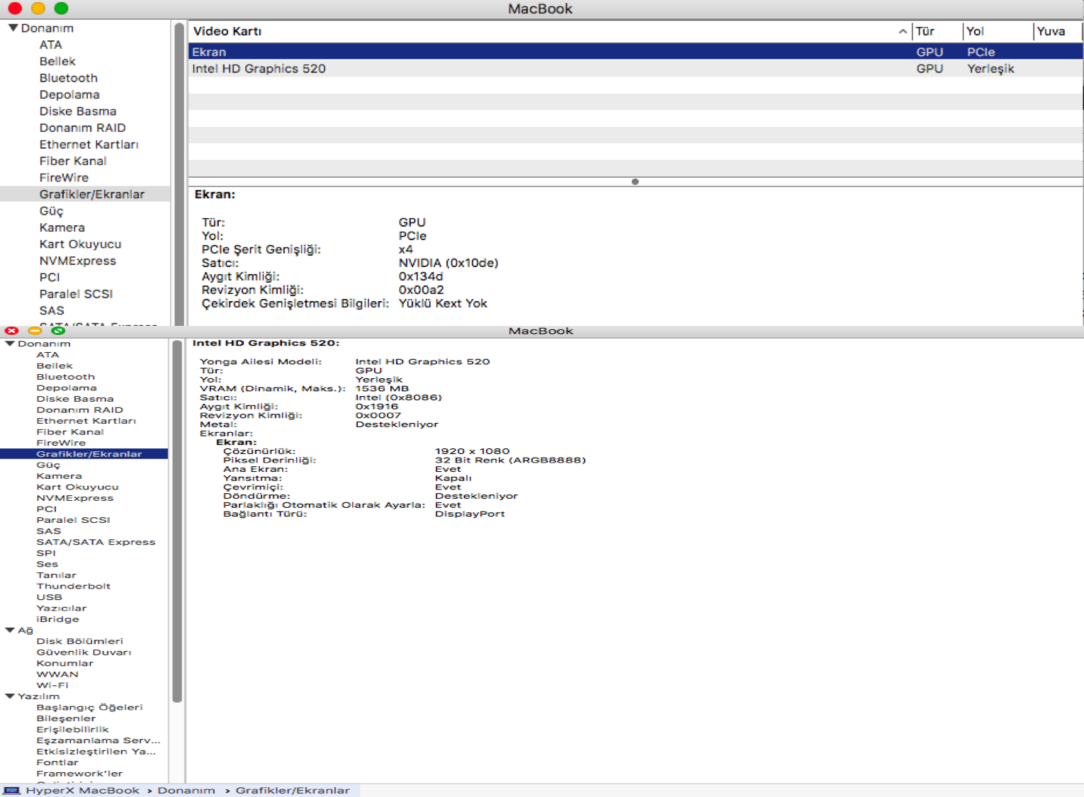

@ismozy hocam benim dosyaları paylaşsam bunlarada bir el atabilirmisiniz bir zahmet.
Tapatalk kullanarak iPad aracılığıyla gönderildi
Dosyalarım ektedir, yardım bekliyorum, lütfen.

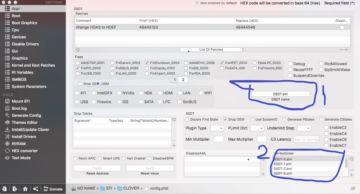

cvtlms
34
45
Resimdeki bölümleri elle girmem yeterli mi yoksa text editör kullanarak mı yapmalıyım son olarak benim donanım için en uygun smbios macbook pro 11,2 mi?

resimdeki bölümleri elle girmem yeterli mi yoksa text editör kullanarak mı yapmalıyım son olarak benim donanım için en uygun smbios macbook pro 11,2 mi?
Sorted order a benim gönderdiklerimi ve sonrasında varsa SSDT.aml yi ve SSDT-PNLF.aml yi eklemen yeterli olur. DSDT.aml de doğru.
Fan konusunda da şimdilik yorum yapamayacağım.
SMBIOS konusunda çok bilgim yok.

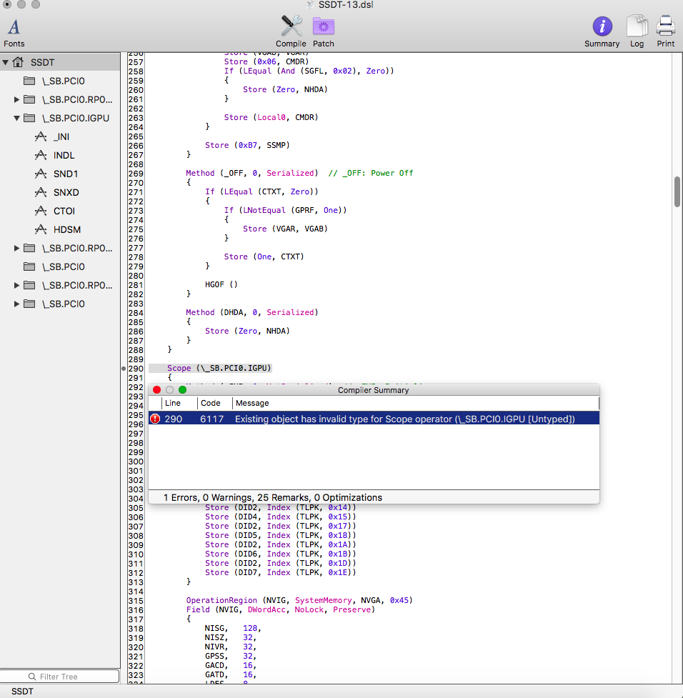

@ismozy üstad dediklerinizi uyguladım yalnız sizin verdiğiniz DSDT, SSDT-8 ve DSDT-9 ve SSDT-PNLF eklediğimde ekran kartı kapanmadı bunların yanına SSDT-7 ekledğimde ekran kartı kapandı ancak dediğim gibi fan notebook çok ısındığında devreye girer gibi sürekli dönüyor normalde turbo fan işlemci ve ekran kartı soğuduktan sonra susması gerekir fakat işlemci çok ısınmıyor. SSDT-7 olmadan da sizin yama çalışmıyor.Ayrıca Sorted order kısmında aml dosya sırası
1-DSDT
2-SSDT-7
3-SSDT-8
4-SSDT-9
5-SSDT
6-SSDT-PNLF doğru mu?
1-DSDT
2-SSDT-7
3-SSDT-8
4-SSDT-9
5-SSDT
Forumda yeni konu açıp konu kalabalığı yapmak istemediğimden buraya yazdım.Bu konuda yardım alabilirsem hackintosh olayı sistemimle tamamen uyumlu hale gelecek szin yardımlarınızla
SSDT-7 yi ben unutmuşum tabi onunda olması lzm. Ona GFX0 to IGPU yaması yapılmış mı? Kontrol edersen iyi olur.
Sorted order kısmında DSDT olmayacak. Diğerlerinin sırası doğru. DSDT.aml yi DSDT name kısmına yazmalısın.
Fan konusunda inan bilgi sahibi değilim.
Tam Hachkintosh demişsin. Bunun için gerekli bazı konular var bunları tamamladın mı?
  • Güç yönetimi
  • Monitör Backlight
  • vb
