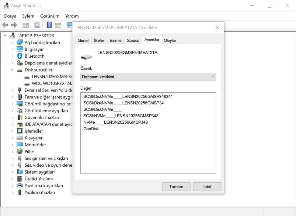

Terminal açıp diskutil list komutunu kullanıp çıkan sonucu paylaş.
Windows üzerinden bu donanımın DEV & VEN ID'lerini tespit edip paylaş.
Burada herhangi bir Aygıt kimliği görebiliyor musun? Ben göremiyorum zira. Doğru yere baktığından emin ol.
Kurulumda HDD görünmüyor.

Bilemiyorum. Diskin desteklenmiyor olabilir. Ayrıca yukarıda mesajda ki BIOS ayarlarını kontrol ettin mi? EK olarak Config / ACPI içindeki FIX SATA ve FIX IDE gibi ayarları aktif edip kapatarak denemeler yapabilirsin.
