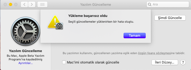

Big Sur Beta not Showing up in Software Update + Troubleshooting burdaki çözümlere bir gözat. Ve apple kimliğinle beta versiyonlar için yazılımı indir.
tşkkrler kontrol edeyim.

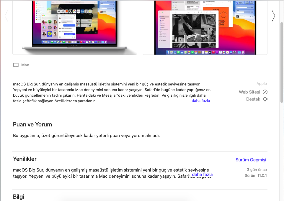

macOS Big Sur Beta üzerinden kextler ve bootloader güncel olduğu sürece Nihai sürüm çıktığında direkt yazılım güncelleme ile güncelleyebilirsin. Burada önemli olan nihai sürüm çıktığında en güncel kextleri ve en güncel OpenCore bootloaderi kullanman olacaktır.
macOS Catalina üzerinden kextler ve bootloader güncel olduğu sürece Nihai sürüm çıktığında direkt yazılım güncelleme ile güncelleyebilirsin. Burada önemli olan nihai sürüm çıktığında en güncel kextleri ve en güncel OpenCore bootloaderi kullanman olacaktır.
macOS Mojave üzerinden eğer sistem APFS olarak kurulmuş ise kextler ve bootloader güncel olduğu sürece Nihai sürüm çıktığında direkt yazılım güncelleme ile güncelleyebilirsin. Burada önemli olan nihai sürüm çıktığında en güncel kextleri ve en güncel OpenCore bootloaderi kullanman olacaktır.
