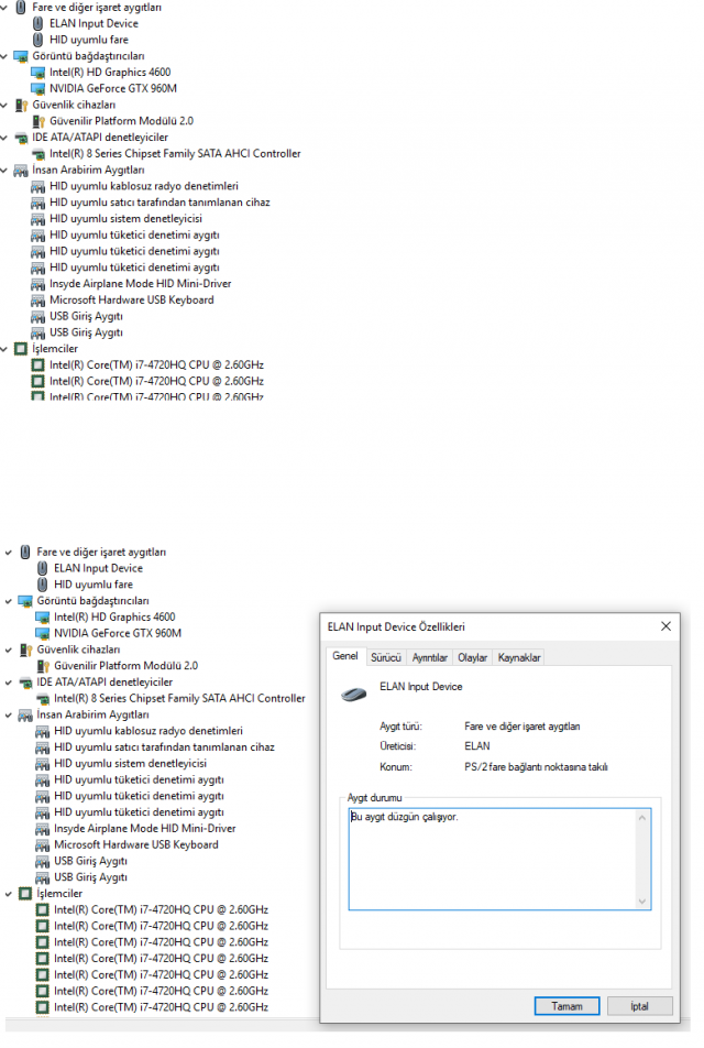

Sevgili @Ediko öncelikle rehberin için teşekkür ederim ama maalesef sorun yaşadığım bir nokta var bir türlü aşamıyorum,
Öncelikle windows üzerinde I2C aygıtı gözükmüyordu panikledim ve mesajları okuyup aide64 kullandım
[ Fare ve diğer işaret aygıtları / ELAN Input Device ]
Aygıt Özellikleri:
Sürücü Tanımı ELAN Input Device
Sürücü Tarihi 13.01.2016
Sürücü Sürümü 15.10.8.2
Sürücü Sağlayıcı ELAN
INF Dosyası oem5.inf
INF Section ETD_STD_Inst
Donanım Kimliği ACPI\VEN_ETD&DEV_0403

Böyle bir çıktı aldım, ek olarak elan'ın driverını windowsa yükledim ve şöyle bir ekran resmi aldım

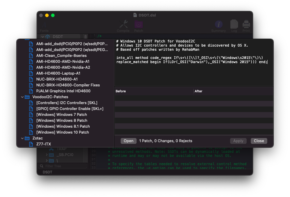

dsdt'de windows yamasını yaptım ve sisteme döndüm ELNM diye aratınca şu ekran karşıma geldi

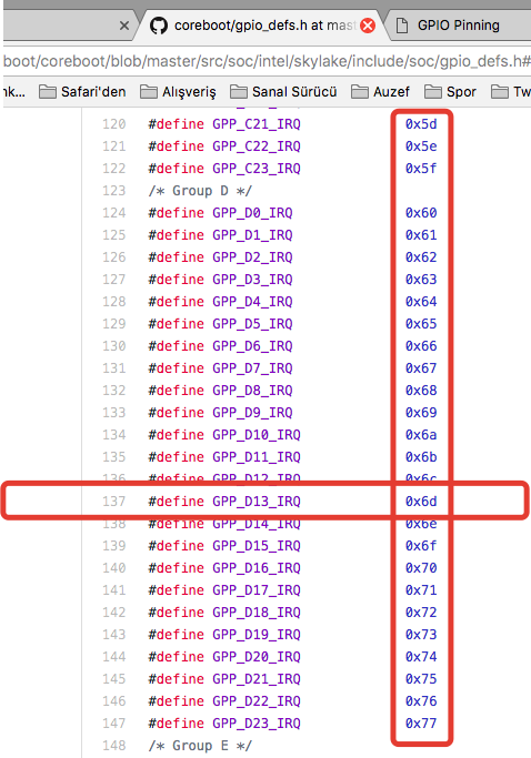

ilk olarak söylediğin gibi baştaki yere baktım "<0c 00 00 00 00 00 00 00>" ile başladığından 0x0c olmalıdır herhalde diyip baktım karşılığı 13 oluyordu kextleri kurdum denedim denedim ama hiçbir sonuç alamadım yukarıda aynı zamanda dsdt içinde aradığımda çıkan kısım da mevcut ne yapsam bilemedim rehberi takip etmek istiyorum ama tamamen bambaşka bir yerdeyim şuan

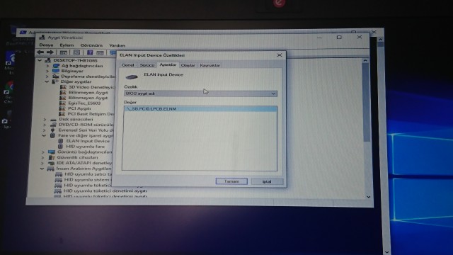

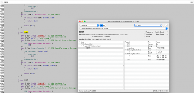

Aygıt Özellikleri:
Sürücü Kaynakları:
IRQ 12
Aygıt Üreticisi:
Sürücü Güncelleme Looking for a driver update? | AIDA64
[TBODY] [/TBODY]
DSC-0007 — imgbb.com
Ekli dosyayı görüntüle 9635
sonunda ELNM yazıyor,
Ekran-Resmi-2019-05-21-06-51-11 — imgbb.com
Ekli dosyayı görüntüle 9636
DSDT ve tüm bilgilerim efi içinden kopyaladığım Clover dosyası içerisinde
CLOVER
Öncelikle tüm sürücüleri güncelleyin. Bakmanız gereken yer İnsan Arabirim Aygıtları dolayısı ile sürücülerinizde eksiklikler olduğu için orada göremiyor olabilirsiniz. Doğru aygıt numarasını bulduktan sonra rehbere devam edebilirsiniz.

@Ediko anladım, tüm sürücüleri yükledim eksik birşey kalmadı ama maalesef halen yok.
Ekran-Al-nt-s — imgbb.com
Sizi de anlıyorum bu yoldan yüklendiği için üzerine birşeyler yapamıyorsuz, yine de mesajım bulunsun herhangi bir çözüm olursa diye

bence senin touchpad'in l2c değil PS/2 portunu kullanıyor.
Sorunu da çözdüm zaten, ELAN cihazlar için veya i2c şeklinde görünmeyen touchpadler için bir geliştirici bir Kext yazmış
ApplePS2SmartTouchPad.kext isminde ELAN, FocalTech and Synaptics (Smart Touchpad) Driver (Mac OS X) - Smart Touchpad - osxlatitude.com
ELAN marka touchpad'i olan arkadaşlar gönül rahatlığıyla kullanabilir fakat iki parmakla sayfa iniş çıkışlarını yapabilsemde gesturelar'ı çalıştıramadım.
