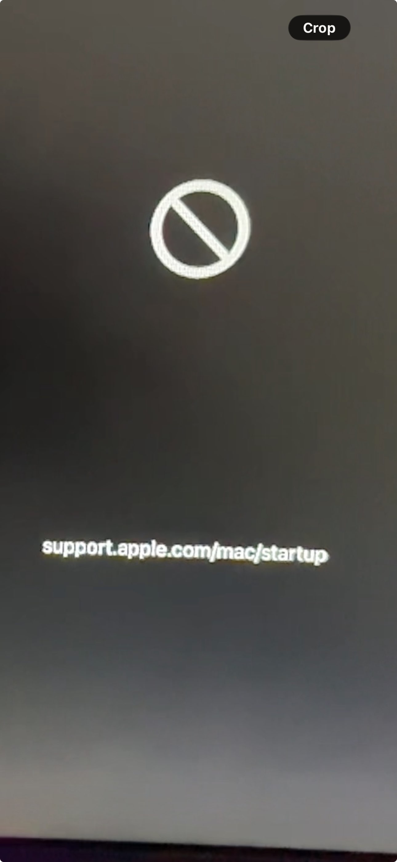

Merhaba değerli forum sakinleri,
Kaç gündür uğraşlarım sonucu bir kanıya vardım, Ryzen 7 9850X3D işlemci ile asla ve asla opencore boot etmiyor, sistemimde sadece CPU+MOBO upgrade yaptım ve artık MacOS ve türevlerine erişimim yok oldu, bunun sebebini işlemciye yada anakarta bulamadım, belki onlardır emin değilim.
Her türlü EFI dosyasını denedim, OPCORE Simplify denedim ancak recovery den sistemi açmaya ve kurmaya çalıştığımda ekrana OLMAZ işareti gibi bir işaret çıkıyor ve support apple yazısı geliyor, debug log almayı denedim ancak alacak bir log yokdu.
Aşşağıya LOG dosyasını koydum, EFI bırakmıyorum çünkü elimde EFI yok generic olarak indirdim Ryzentosh olması lazım. Asla olmuyor nedenini bilmiyorum bütün forumları araştırdım bu işlemci ile asla kimse yok, sorun bende mi yardım edebilecek olan varmı?

Bütün forumları dolaşmanıza gerek yoktu.
Log dosyasına göre Tahoe kurulumu yapıyorsunuz ve SMBios olara iMac 1.1 kullandığınız yazıyor. Olmaz. Görseldeki sonucu alırsınız çünkü iMac1.1 Tahoe uyumlu bir SMBios değil. Görselde anlatılan da bu. Diyor ki bir iMac1.1'e Tahoe kuramazsınız.
Opcore Simpfly ile hazırlanan EFI'de seçilen SMBios MacPro 7.1'dir ve Tahoe uyumludur. SMBios MacPro 7.1 ile NVRam Reset yaparak başlattığınızda hala aynı hatayı alıyorsanız bu defa 2.0 port kullanmıyorsunuz ya da Tahoe ile değişen sistem Usb haritalandırmada sorun vardır ki sisteminize uyumlu UsbPort/Map.kext gerekebilir.
Görseldeki hatayı aldığınız config.plist dosyasını paylaşın.
