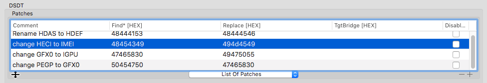

Bende config de dsdt de bu yok PEGP -> GFX0 Patch acaba nerde hata yaptım.

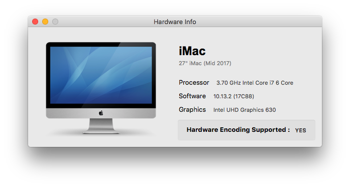

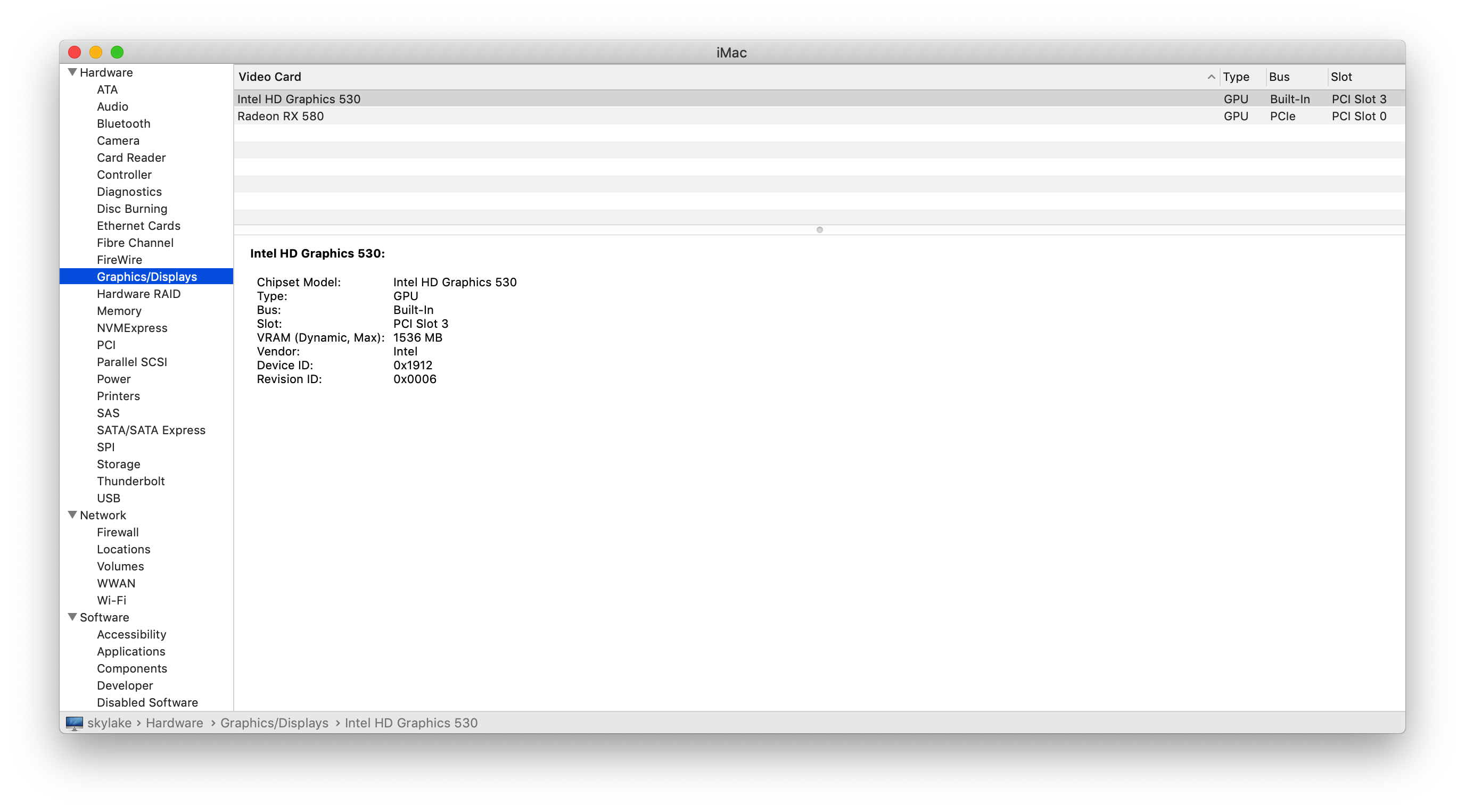

Rehberde belirttiğim üzere Intel GPU'ya sahip, ve harici olarak Nvidia ve AMD kartlı sistemlerde geçerli. Ben kendi sistemim olan Z170 + i7 6700K + GTX 680 (Nvidia Web Driver) ile denedim ve başarılı sonuç aldım. Hafta içi bir video rehber hazırlayacağım bununla ilgili zaten.

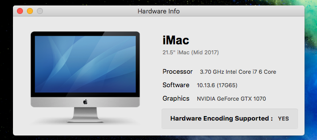

Video rehber paylaştınız mı ?

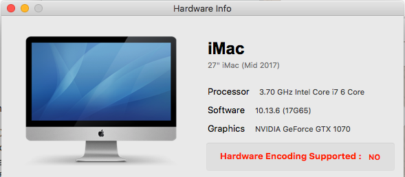

Rehberdeki herşeyi sırası ile uyguladım fakat Hardware Encoding Supported: No olarak gözükmekte.

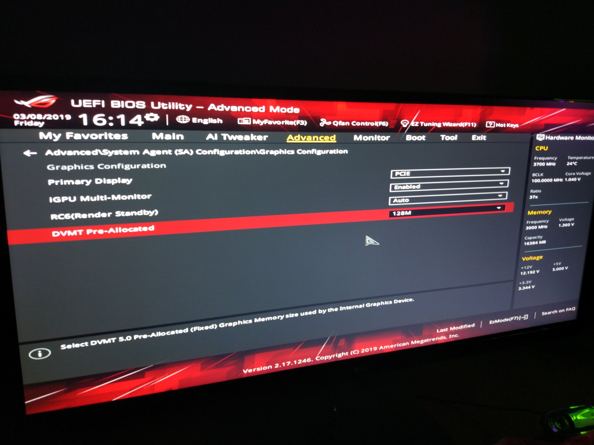

BIOS ayarlarını kontrol et. Boot komutlarında shikigva=60 ve darkwake=8 komutlarını kullan. Graphic / ig-Platform-ID içinde USH 630 desktop için olan kimlikleri dene (Clover Confgirator ile). Sistem kimliği olarak iMac 18,1 dene. Whatever green, Lilu ve Clover Bootloader güncel versiyonlarını kullan.
Boot komutları düzenlendi.
GTX 1070 yerine UHD 630 için kimlik girildi.
Clover bootloader güncel.
Kextler güncel.
Sistem kimliği iMac 18,1 yapıldı ( öncesi 18,3 )
Sonuç aynı hocam neyi yanlış yapıyorum acaba ?
Doctor
11 Şub 2019
13
Denedim aynı Hardware Encoding Supported : NO
Dediklerinizi tekrar kontrol ettim ve ek olarak Graphics / Inject Intel'i seçtim ve tekrar başlattım sonunda oldu. Teşekkürler @montezuma

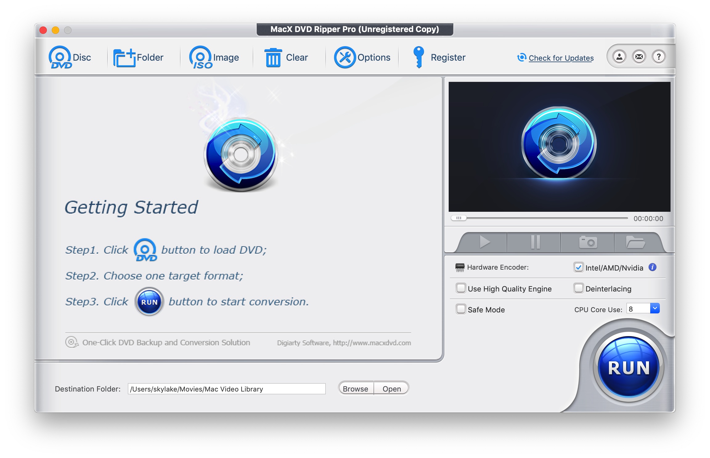

Kullandığım sistem dell inspiron 15 1558 ve intel ve nvidia var bu önerilen video çevirme programıyla baktım render ayarında nvidia olan kartımı görüyor ve renderi destekliyor test için 1080p videoyu 4 k ya çevirdim 2 dk da çevirdi videoyu oynatmak istedim çok net gösterdi windowsa göre daha net gösteriyor ve 4 k videolar da takılmıyor şuan çok mutlu oldum :) fakat aklıma takılan şey nvidia ile nasıl render yapabiliyor sonuçta kextleri yüklü değil ve mojave de nvidia desteği yok sanırım. kullandığım versiyonn mojave 10.14.3
