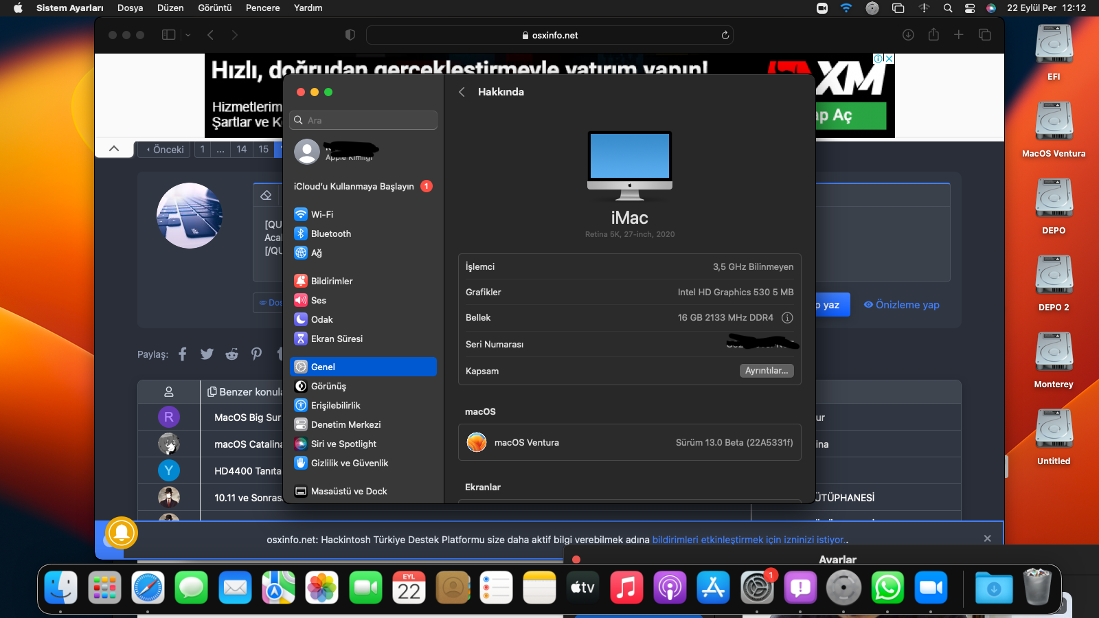

HD 4400 için destek geldimi?

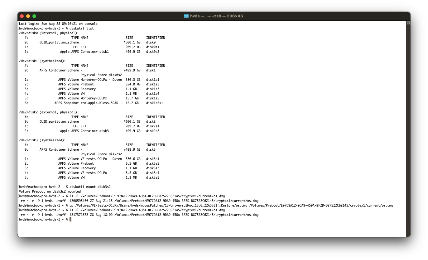

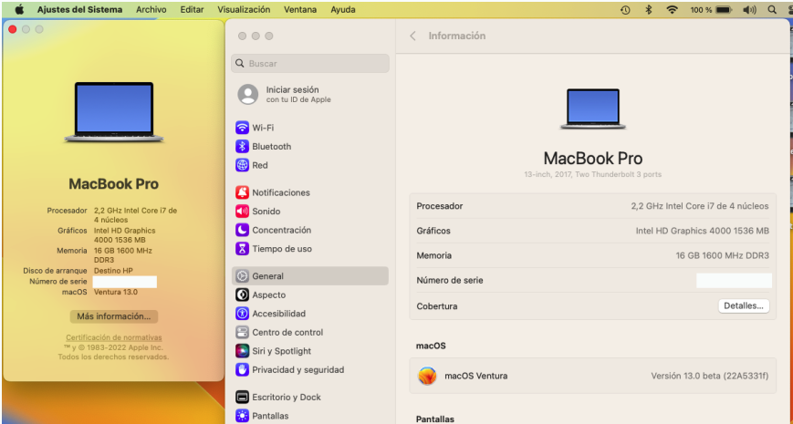

Biri DDR2 Xeon sisteme kurmuş:
Success with the following "ingredients":
- MP3,1
- Kepler GPU (GT630)
- OCLP 0.5.0alpha
- Kernel Debug Kit and Ventura build 22A5331e

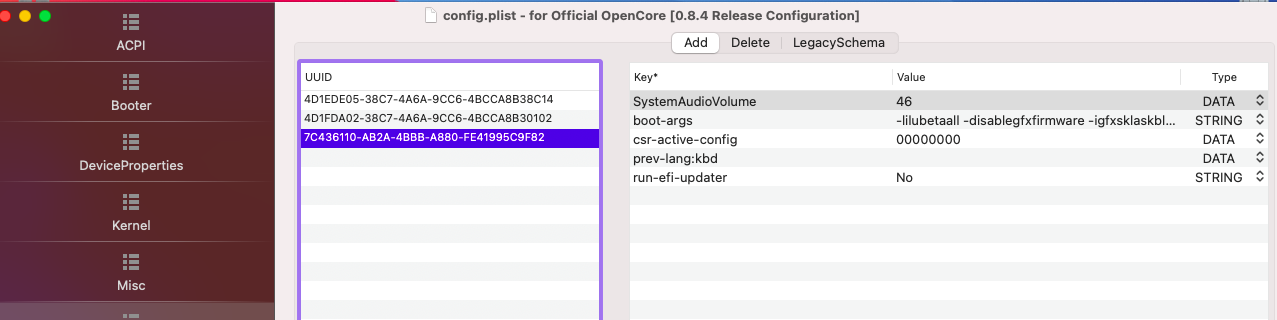

- os.dmg / dylib from Ventura on my M1 Air (build 22A5331f)
- disabling AMFI in OC plist

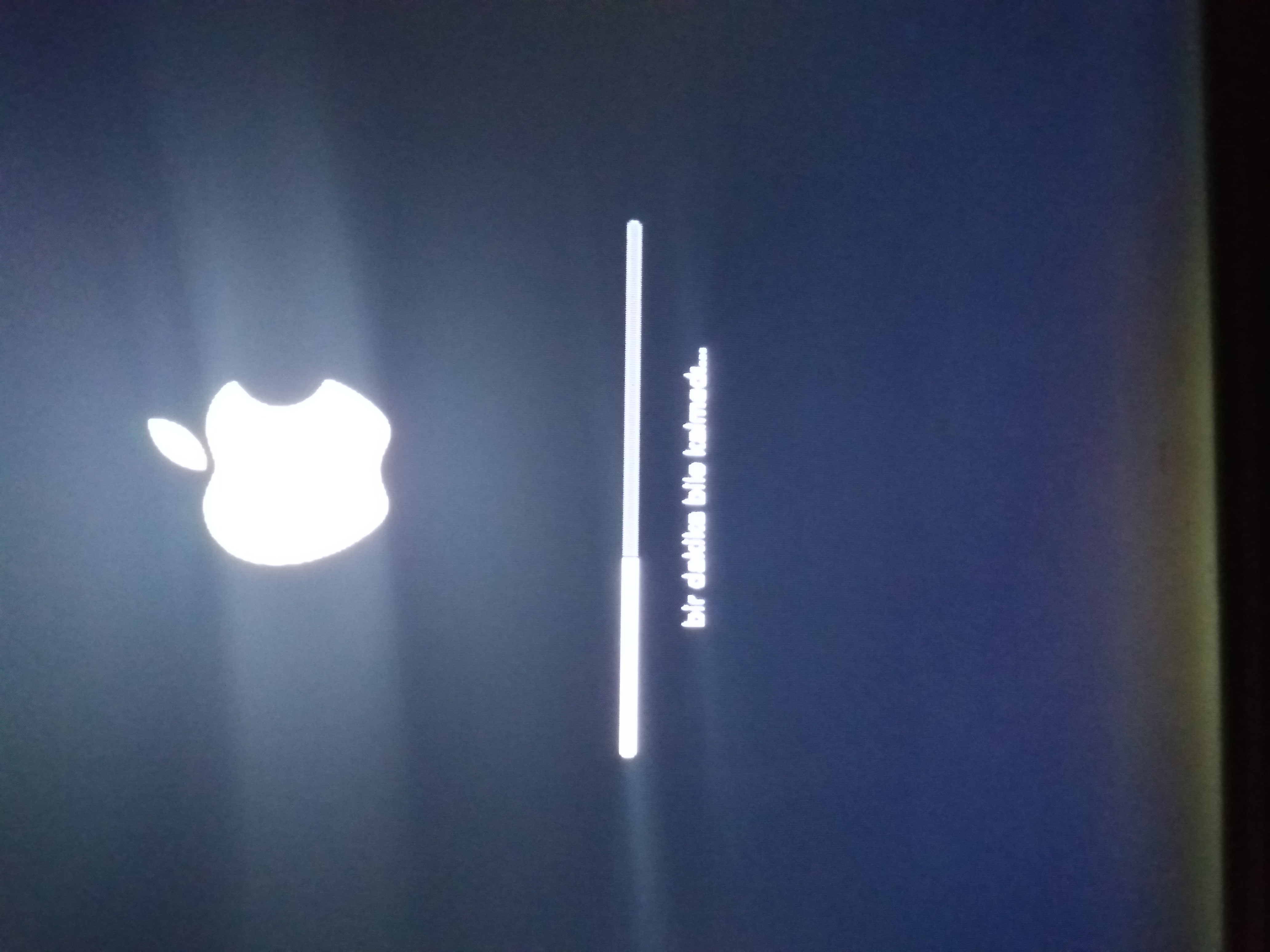

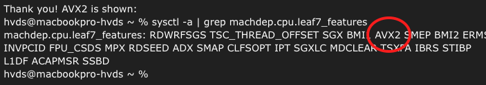

Ve yine kernel panic, yine hüsran. Bu kernel panic sorunu şu aşamada oluyormuş. Durumlar false= kernel panic.
cpuıd / grep-ı avx
AVX/YMM features (0xd/2):
AVX/YMM save state byte size = 0x00000100 (256)
AVX/YMM save state byte offset = 0x00000240 (576)
AVX: advanced vector extensions = true
AVX2: advanced vector extensions 2 = false
AVX512F: AVX-512 foundation instructions = false
AVX512DQ: double & quadword instructions = false
AVX512IFMA: fused multiply add = false
AVX512PF: prefetch instructions = false
AVX512ER: exponent & reciprocal instrs = false
AVX512CD: conflict detection instrs = false
AVX512BW: byte & word instructions = false
AVX512VL: vector length = false
AVX512VBMI: vector byte manipulation = false
AVX512_4VNNIW: neural network instrs = false
AVX512_4FMAPS: multiply acc single prec = false
XCR0 supported: AVX state = true
XCR0 supported: AVX-512 opmask = false
XCR0 supported: AVX-512 ZMM_Hi256 = false
XCR0 supported: AVX-512 Hi16_ZMM = false
Ve nihayet buldum:

İşlemcinizin AVX2 desteği var. Sizde sorun olmadan sistem açılır.
Sistemi açtıktan sonra yapacağınız OCLP 0.5.0 alpha ile ekran kartı yaması yapmak. Haswell işlemci sistemi açar. Dahili grafik tanımaz.
Bizde yani Ivy Bridge işlemcilerde sadece AVX1 olduğundan sistem yükleniyor ancak açılmıyor.
Yapılması gereken AVX2'yi by pass edecek os.dmg değişimi. Bunu yapabilmek için Terminali kullanmak gerekiyor. Ancak burda çözemediğim komut sistemine girilecek 5 Guruptan oluşan UUID.
Eklediğim görsele bakın. İlk komut diskutil mount diskxsx Bu komut Ventura Preboot'u açar Tamam.
İkinci komut değiştireceğiniz os.dmg'nin yerini onaylar. (os.dmg dosyası da hazır bu arada)
Komut şöyle; ls -l /Volumes/Preboot/(burda bir UUID girilmiş bu UUID nedir)/cryptex1/current/os.dmg
Çok farklı denemelerime rağmen bu UUID nedir bulamadım.
Sonuç olarak Ivy Bridge işlemciye Ventura kurulumu yapabiliyorum ancak sistemi yukarıda belirttiğim nedenden dolayı (belki de çok basittir) açamıyorum. Sistemi açabilsem sadece HD4000 yaması kalacak ki o da OCLP ile son derece basit.
Sonuç olarak ben AVX2'yi by pass edecek elimdeki os.dmg dosyasını Big Sur ya da Monterey üzerinden kurulumun son aşamasına gelen Ventura Preboot bölümündeki os.dmg ile bir cp komutu ile değiştiremiyorum.

Aşağıdaki komutlar ile bulabilirsin. Ama ben os.dmg'yi kopyalayamadım
-diskutil list
-diskutil mount disk2s2 (Bu disk numarası sistemi kuracağın diskin Preboot kısmının numarası ve diskutil list komutu ile bulacaksın)
-diskutil info disk2s2 | grep UUID

Hocam bazı forumlarda Ventura'nın AVX2 taraması yaparken, aynı anda IGPU taraması yaptığını okudum.

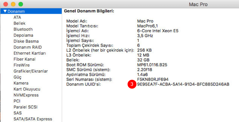

UUID sistem seri no'su gibi bir şey. Normalde işlevi yokmuş. Sadece Apple Dev kanalda iken işe yarıyormuş.
Bu durumda; o komutlarla ne yapılmak istendiğini anlayan var mı? :)
Yardım için teşekkürler ancak yukarıda da belirttiğim gibi Ventura diskin Preboot kısmını bulma ve mount etmek işin kolay kısmı ve oraya kadar tamam zaten. Sorun os.dmg dosyasını Ventura'da var olanla nasıl değiştirebileceğim. Ya da hangi komutu yazmalıyım Terminale. Os.dmg dosyasını gösteremiyorum. Dosya bulunamadı hatası alıyorum.
Big Sur, Monterey ve hatta masaüstünde kurulu Ventura üzerinde bile değiştirmeyi denedim. Nerdeyse tüm UUID'leri kullanarak komutu yazdım olmadı. Küçük bir noktayı atlıyorum biliyorum ancak bir türlü çözemedim.
Ventura'yı Ivy Bridge işlemciye sorunsuz kuruyorum ve aynı Efi ile Recovery de açılıyor. Ancak son aşamada AVX2 denetimine takılıyor. Os. dmg yüzünden. Kurulumu sonradan masaüstünde Hdd'yi usb ile bağlayıp sorunsuz tamamlıyorum çünkü masaüstünde AVX2 desteği var.
Yukarıdaki ls komutu değişecek os.dmg dosyasının yerini kontrol etmek için. Sistem dosya yerini okeylerse cp komutu ile değiştirebiliyorsunuz.
Ben dosya yerini doğrulayacak ls komutu içerisindeki UUID bölümünü doğru giremiyorum sorun orda.
